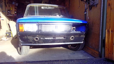

Вчерась приехал ко мне товариш, переваривать крыло. срезали мы все на улице, а варить надо в гараже.
Сажусь я за руль своей ласточки, поворачиваю ключ и …ничего. Стартер крутит норм, а движка даж не схватывает:( выкручиваю свечку.залито. знач бенз поступает. проверяю искру — нету. проверяю искру с катушки — ноже нет.приплыли блин. катушка горячая. самое обидное что катушку покупал осенью. погуглив вечером пришел к выводу что катушку я купил для контактного зажигания (у меня бсз) …
такая вот грустная история.сча на рынок за катушкой.
