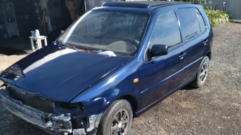

2. После нексии я хотел что-то маленькое, юркое и с боле-менее адекватным состоянием кузова. Я нашел полю. Изначально концепция была доводить до идеала, но кузов немного подвел. Косяки устранились, но теперь она переходит в категорию создать просто комфортную машину на повседнев. Ну, и учитывая 97 год и состояние кузова, которое было на несколько голов выше, то из этого можно было сделать вывод, что кузов после мелкого ремонта еще походит, следовательно — зеленый свет для ШВИ.

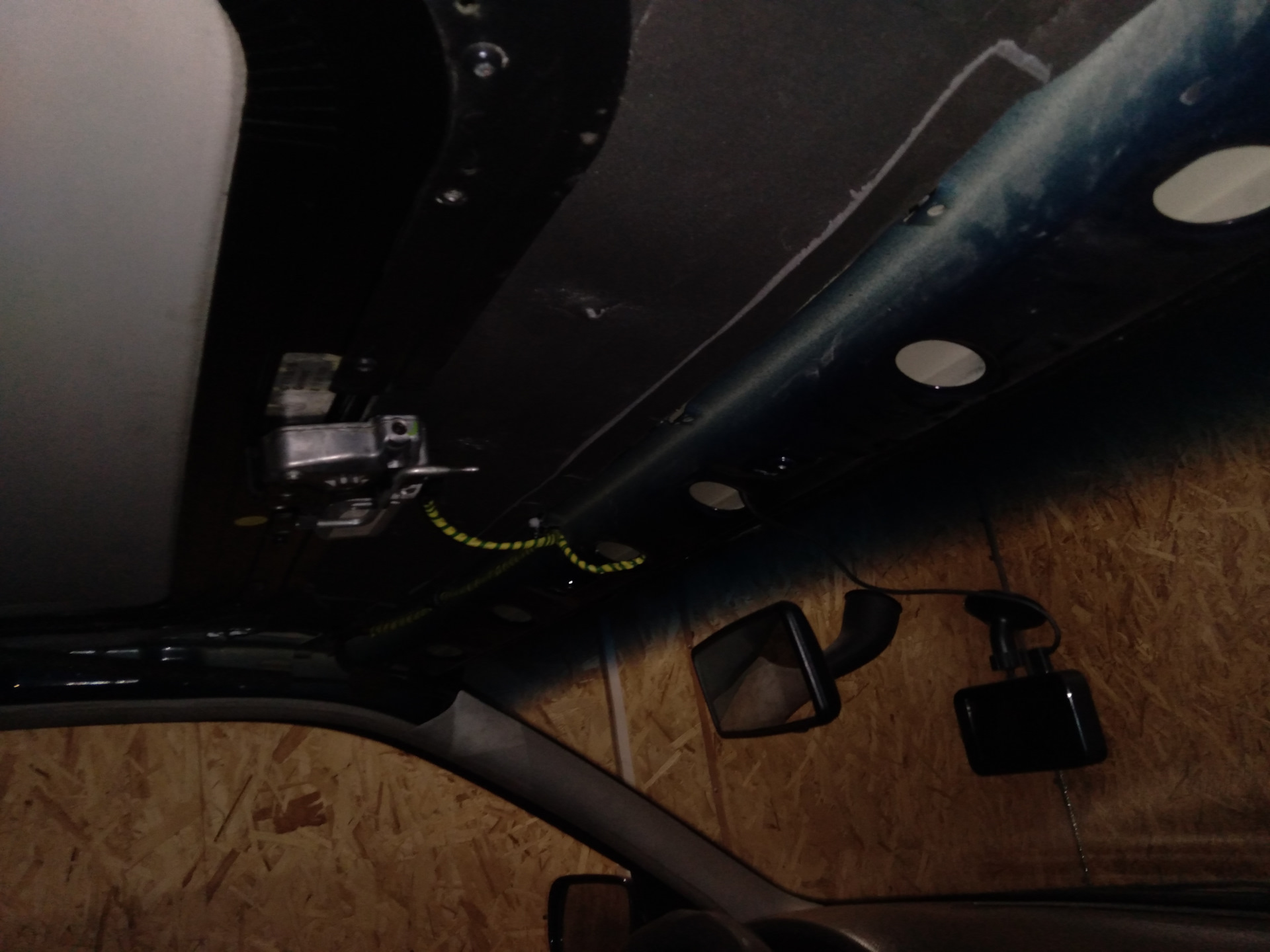

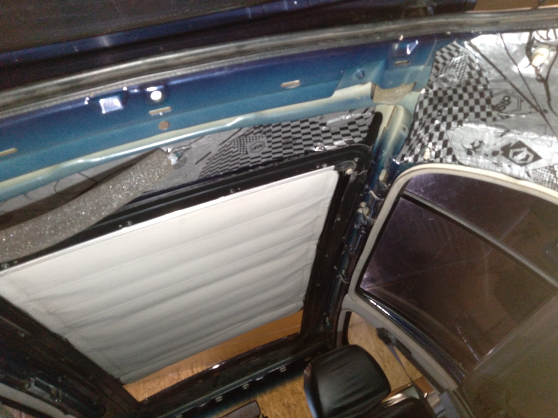

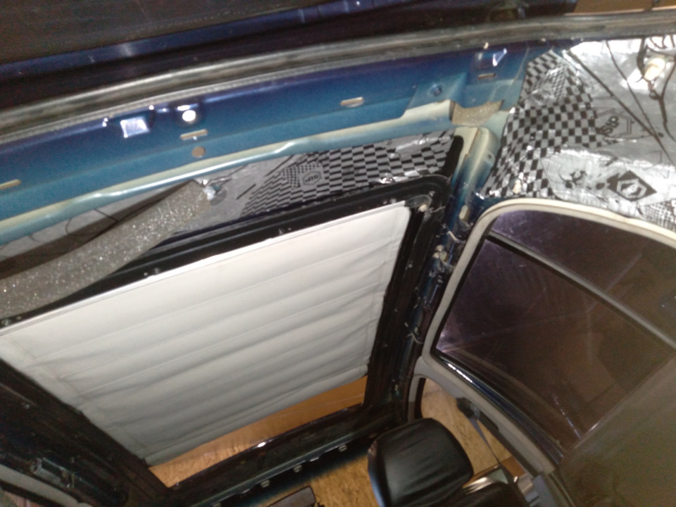

Первое, где я сделал шумоизоляцию -это потолок, так как разбирался с регтопом и больше крышу снимать не хочу. (На данный момент крыша ожидает перетяжки). Мне для потолка там и нужно вообще децл материалов, так как большую часть занимала матерчатая крыша. Сначала промыл, потом обезжирил, наклеил вибру 2мм, а уже после этого с обезжиркой наклеил и сплен 4мм.
Учитывая, что вибра осталась, то заклеил и стойки задние. (Да, они силовые, да, там можно немного. НО! Просто я захотел. Это мой эксперимент, так что где я клеил сплошняком вибру — это не совсем правильно по расходу материала к итоговому результату, но я просто захотел!)

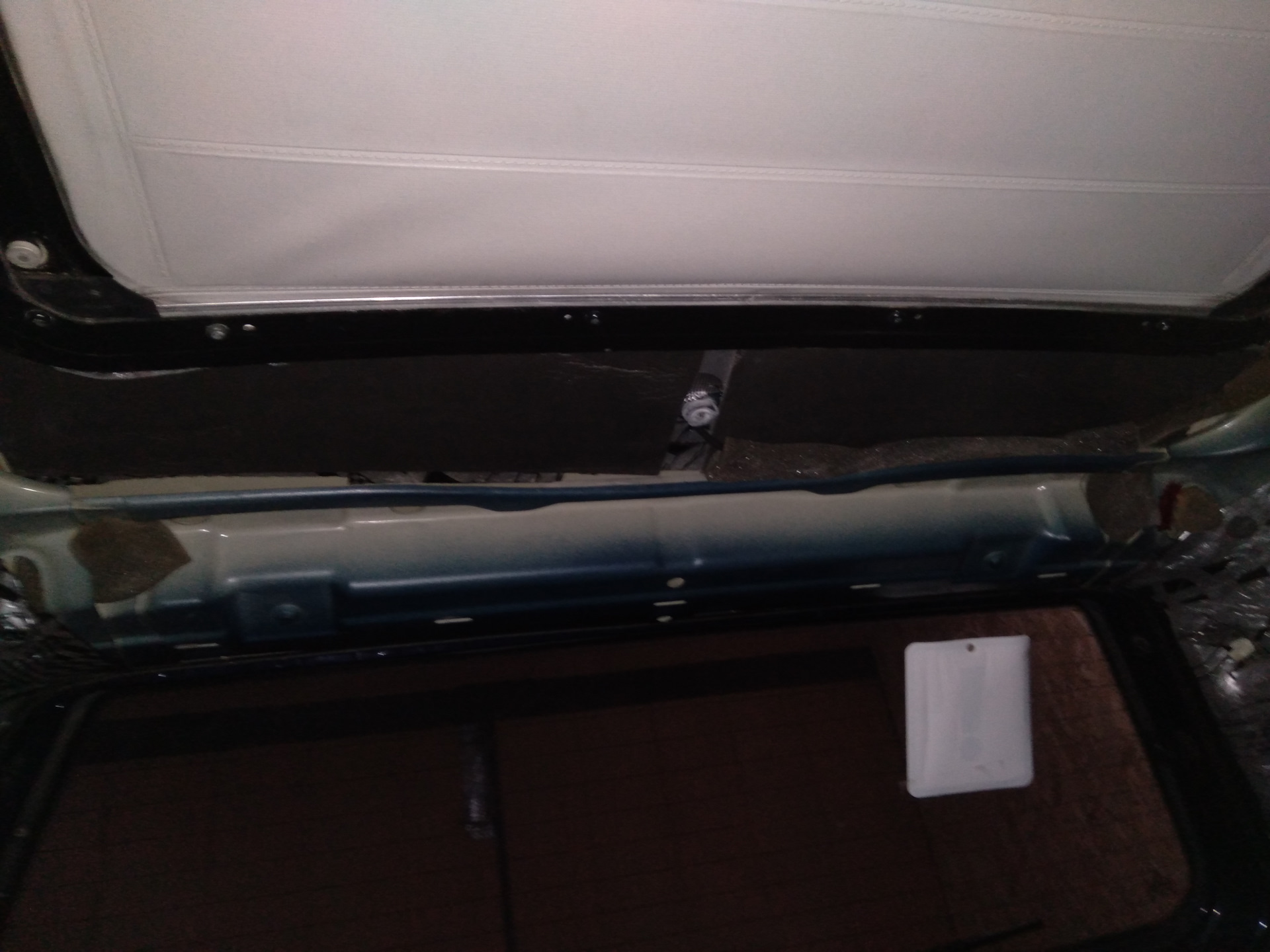

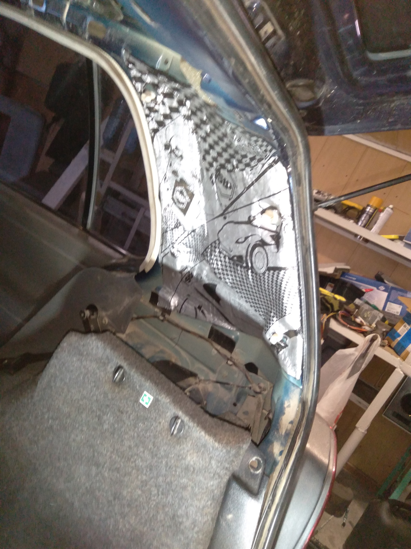

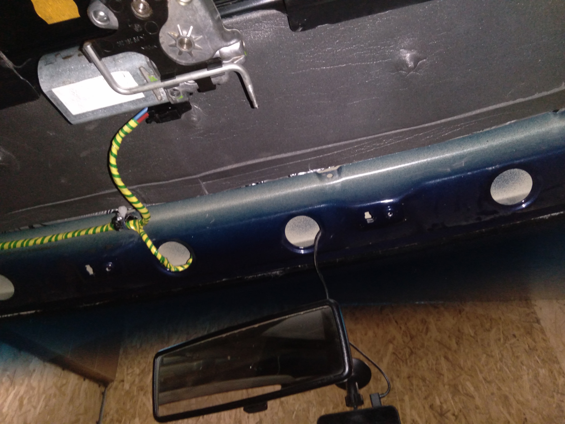

Спустя какое -то время залепил внутрянку крышки багажника, так как пластиковую крышку снял по причине того, что багажник пока открываю из салона.

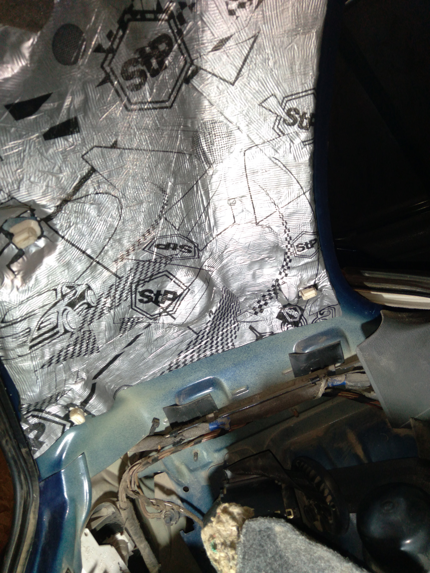

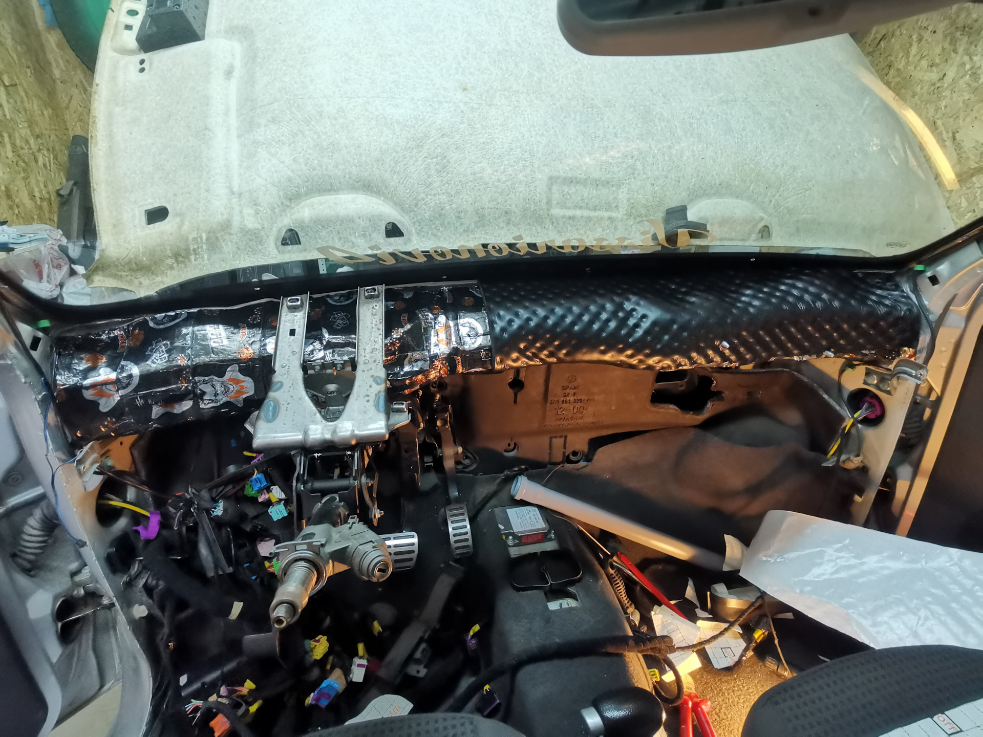

Следом пошли выходные перед началом отпуска, и я планировал переносить "мозги" в салон. А раз уж переносить, то взял 2 листа вибры 2мм и лист сплена 4мм, чтобы под торпедой все заклеить. Заранее скажу, что результат есть, но моторный щит лучше 4мм проклеивать. Эфект будет чуть лучше, да и все защелкнется без проблем. Проклеил, собрал торпеду и поехал на кузовной ремонт.

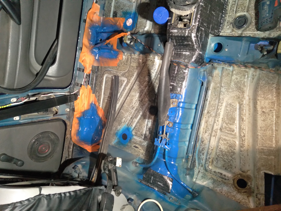

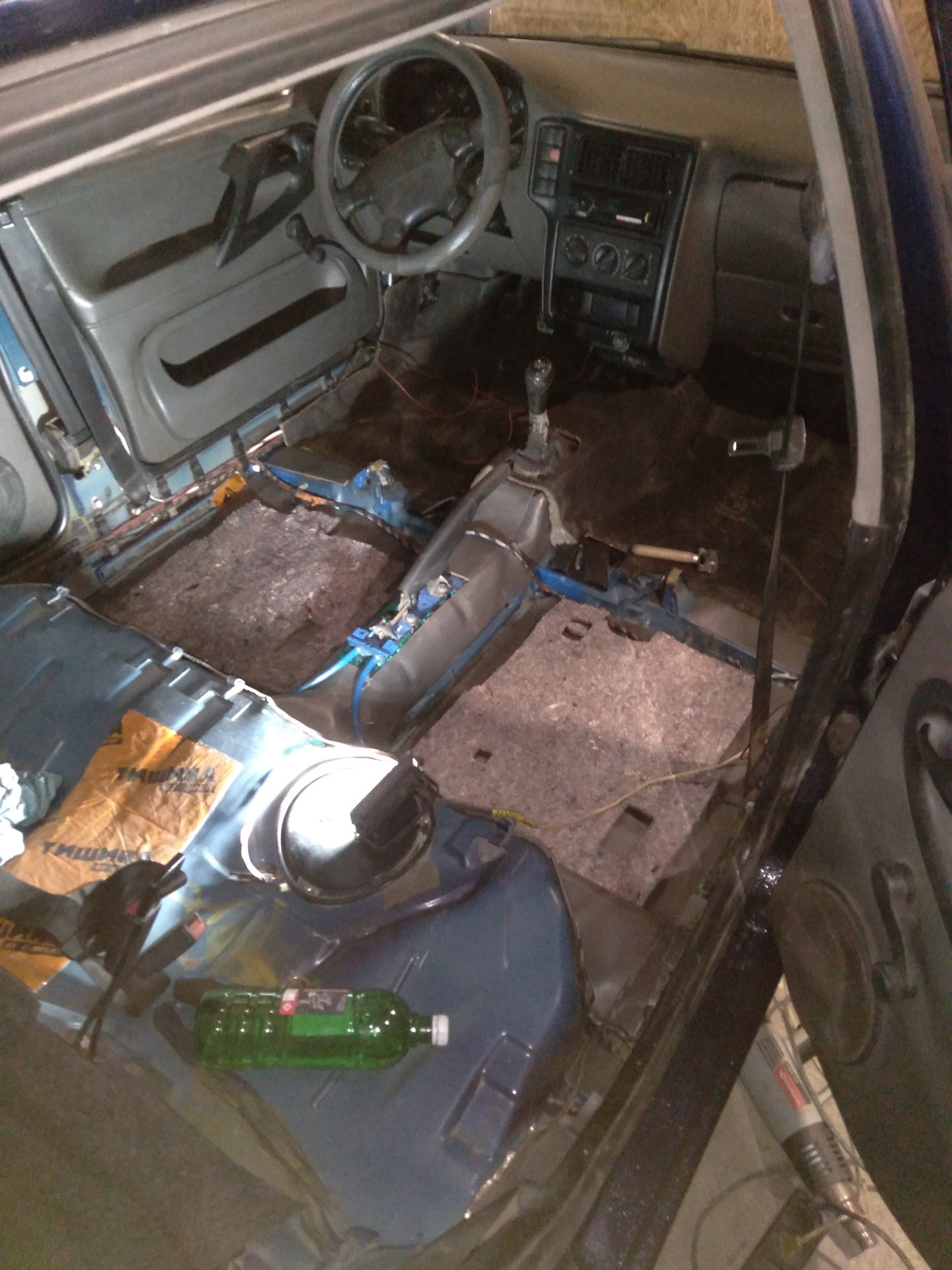

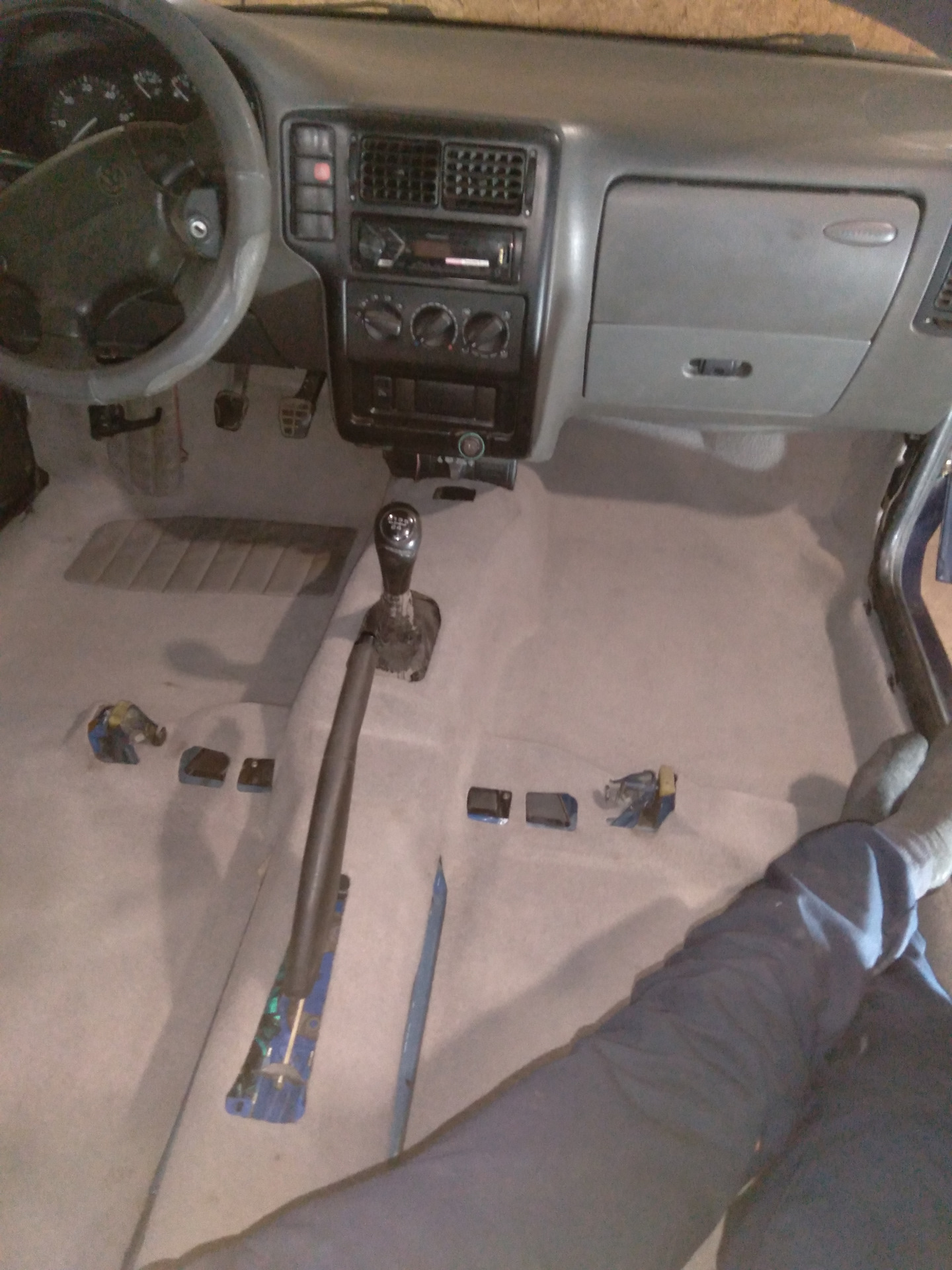

Когда кузовные и сварочные работы были завершены, то кузов надо подготовить к поклейке. На практике не было, но исходя из других БЖ понял, что просто на металл клеить — говно идея, так как сгниет. Поэтому грунтуем, красим, швы шовным герметиком и так далее.

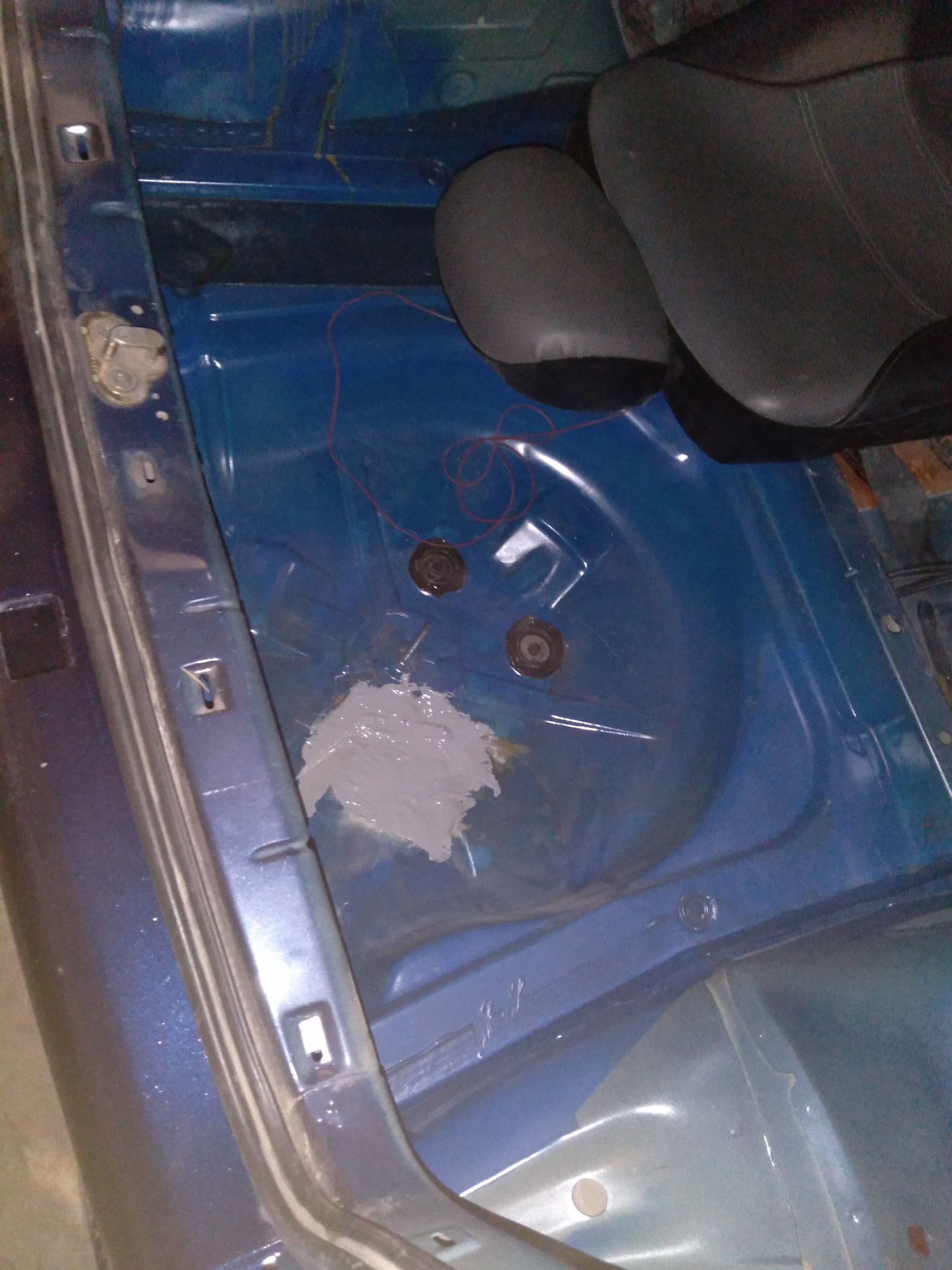

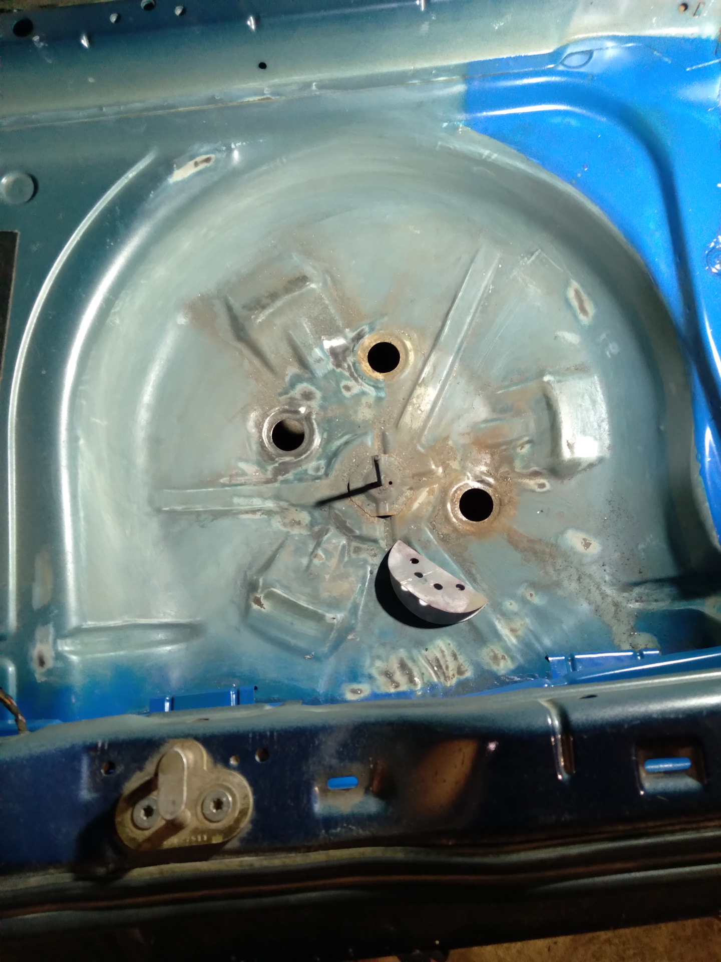

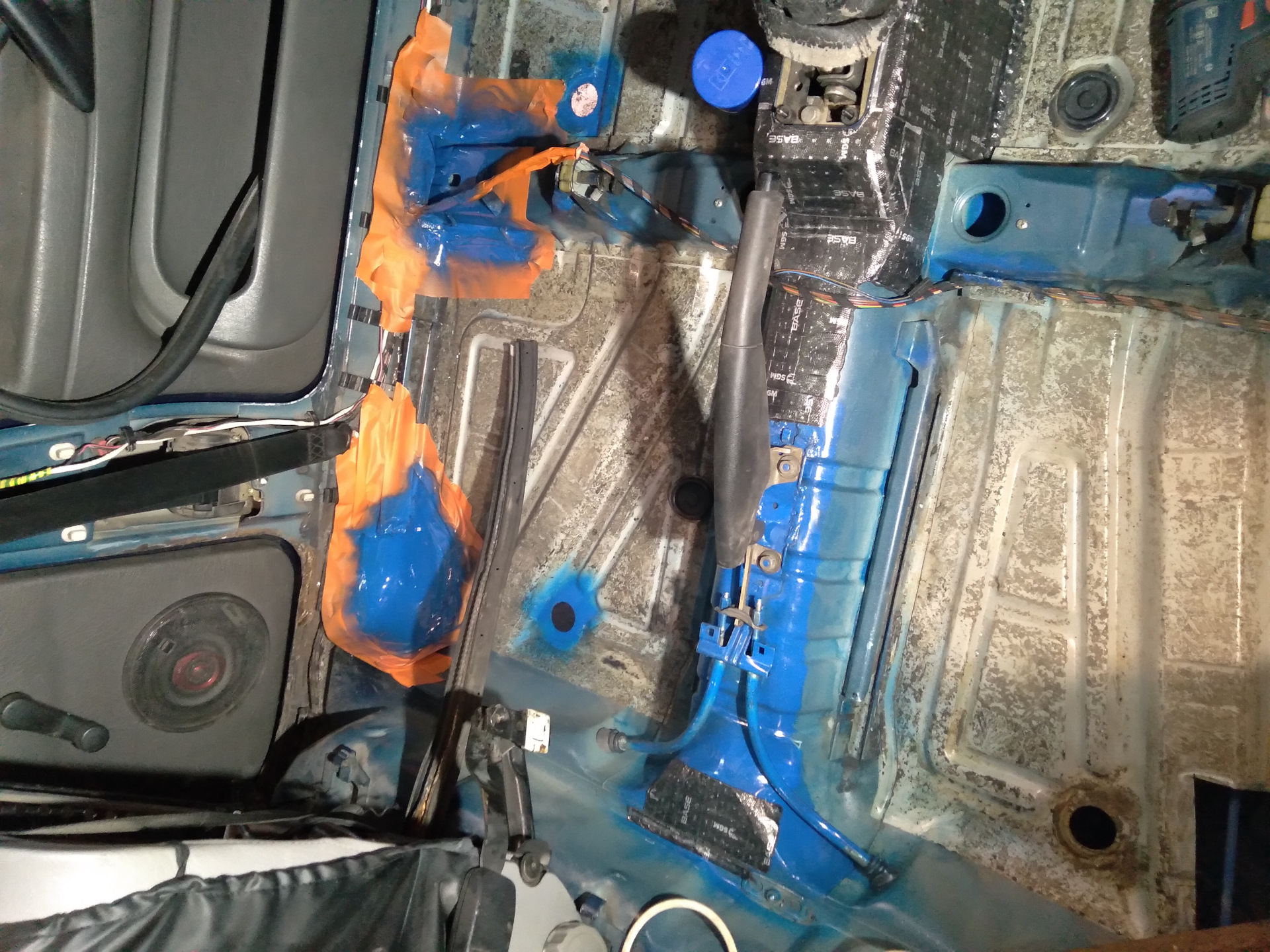

Фото не сохранилось подготовки полов, но зато есть пример, как я подготваливал багажник. Чистим ржавчину, красим, где заварено замазываем шовным герметиком и в идеале еще и покрасить. Дренажные отверстия промазал герметиком и засадил заводские заглушки.

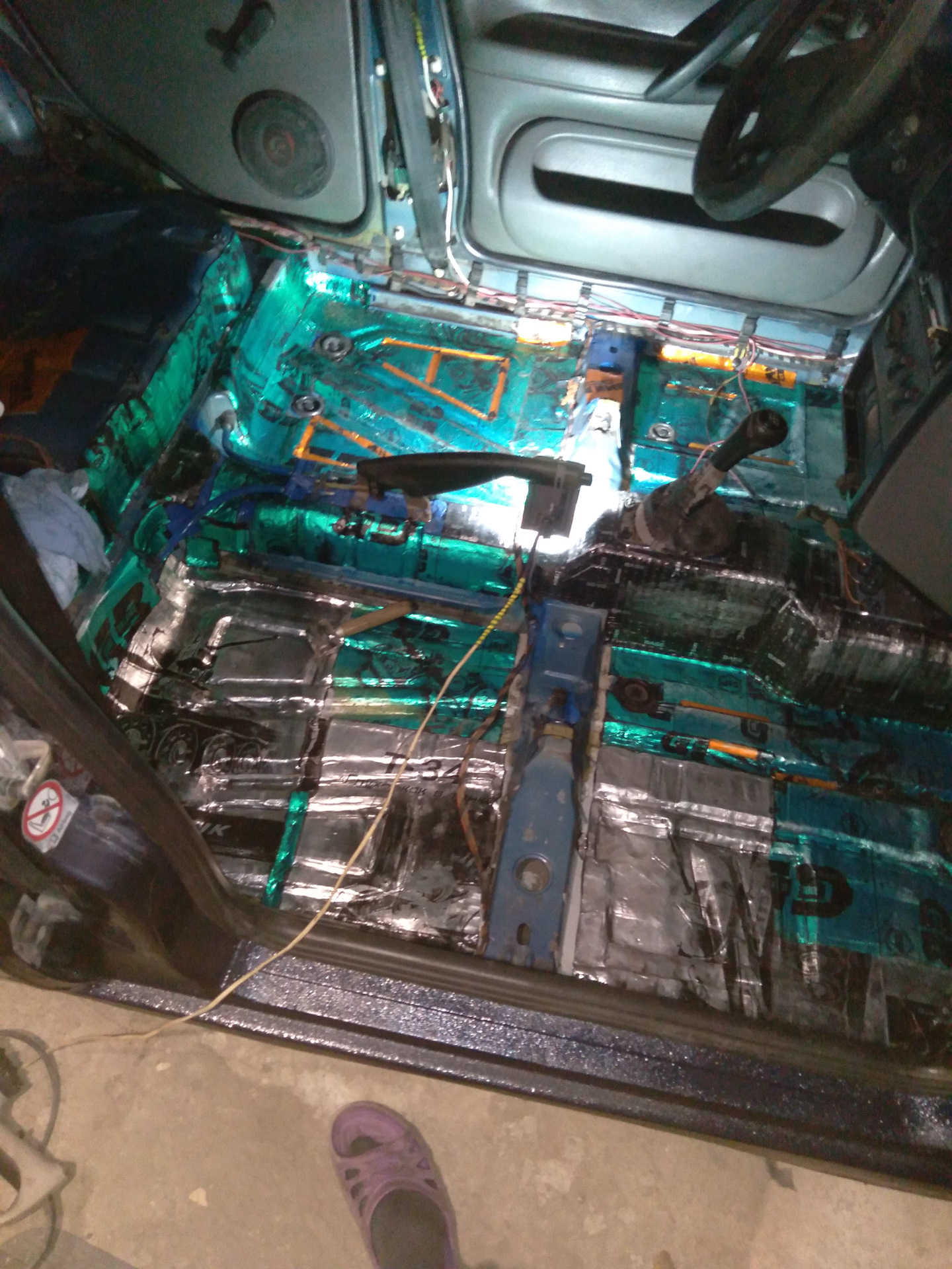

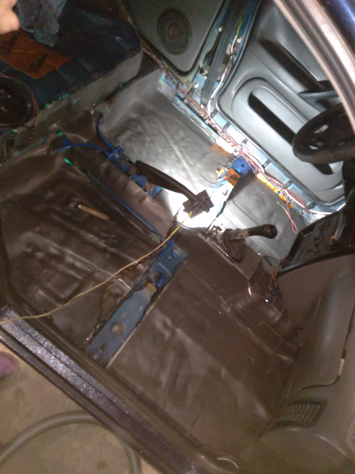

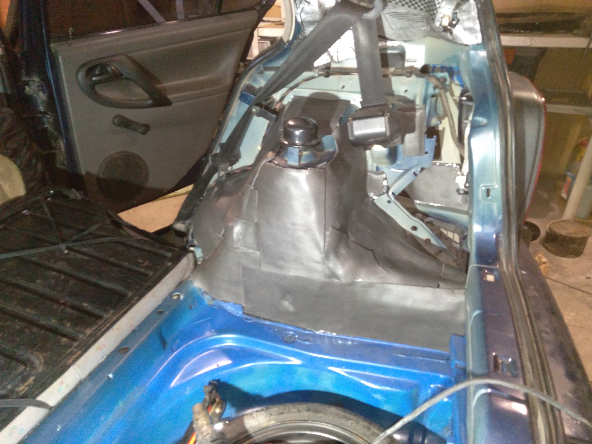

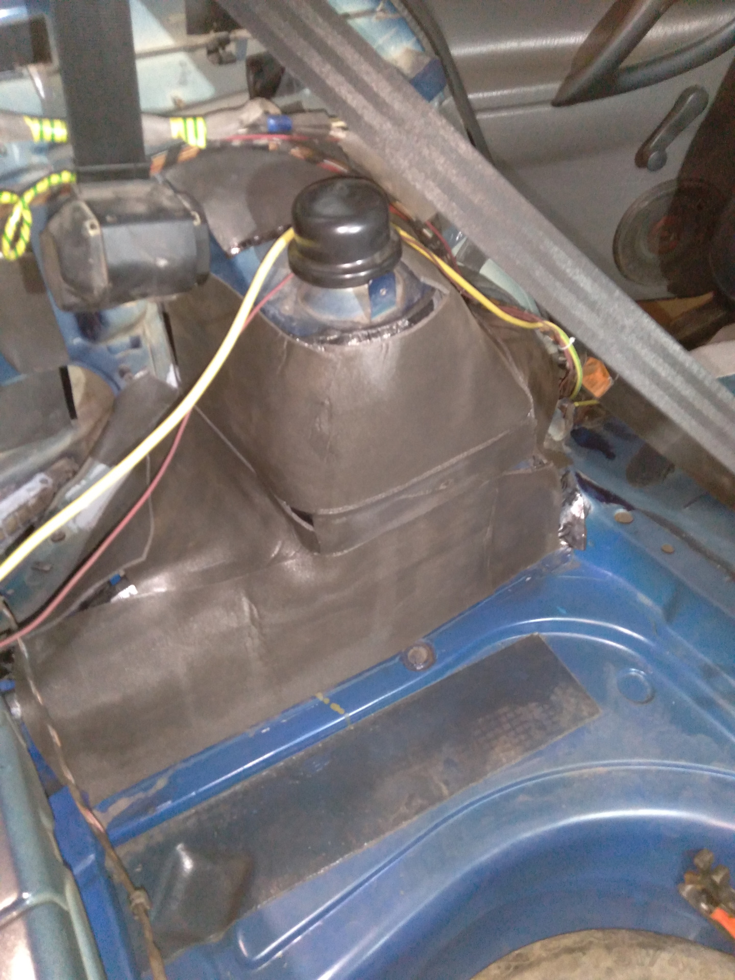

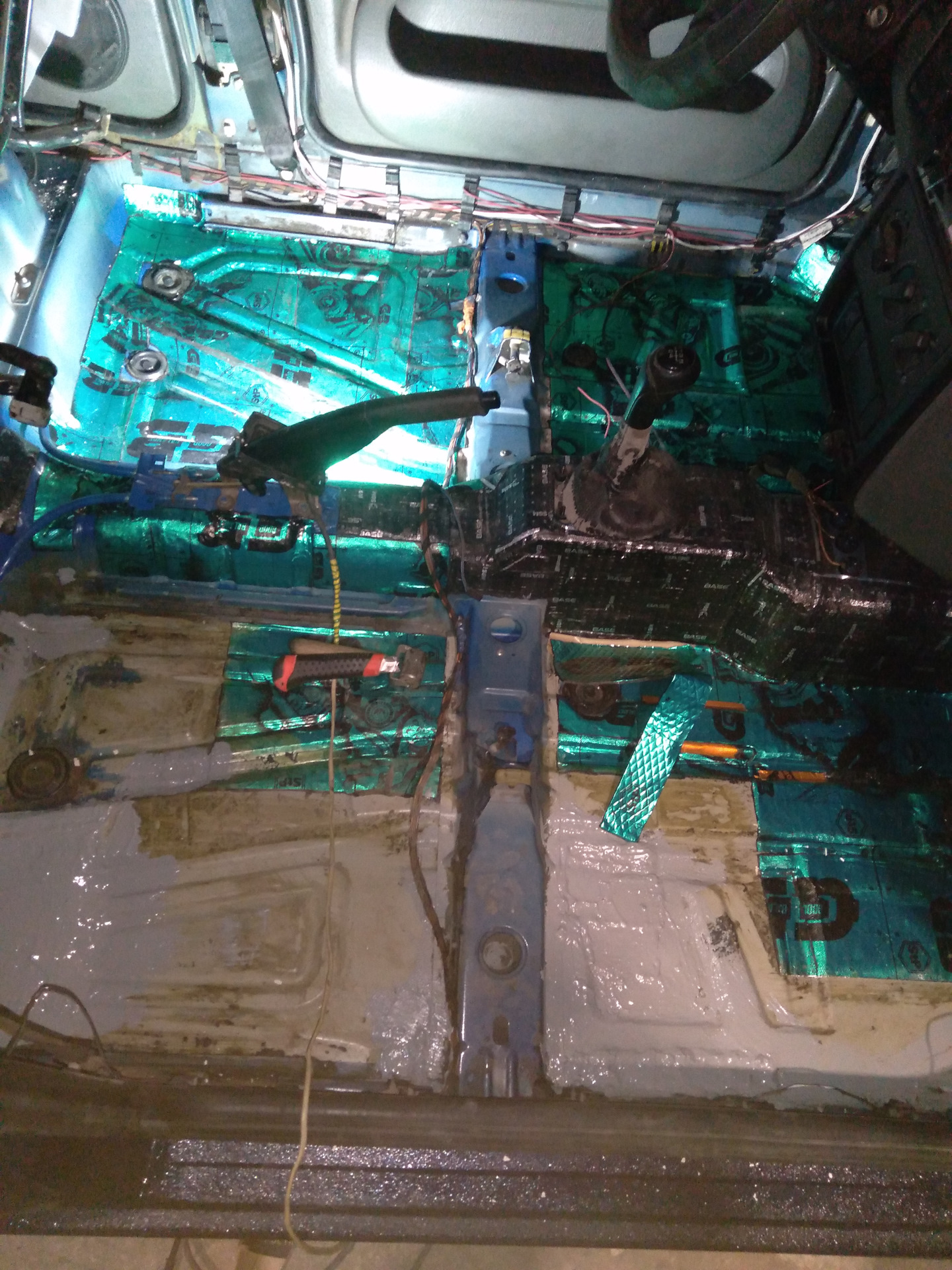

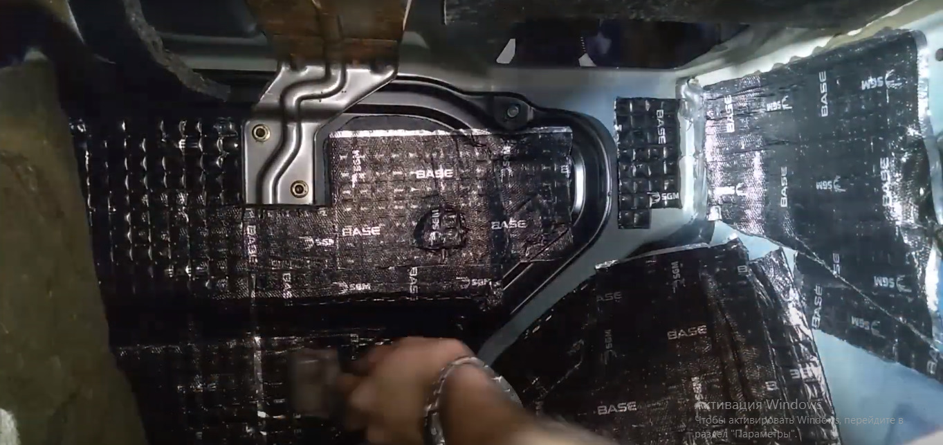

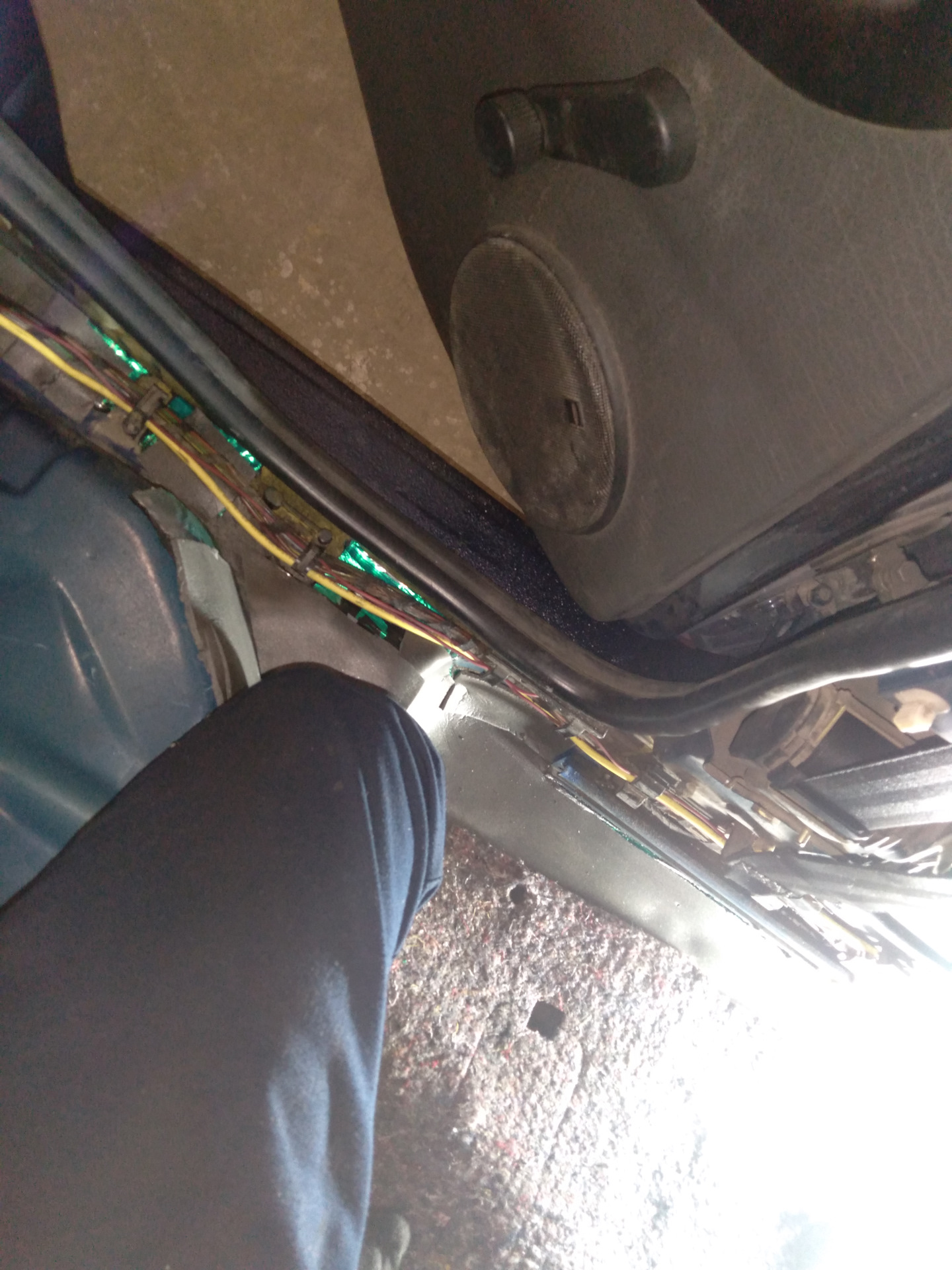

Проклеил полы виброй 3мм, а после спленом 4мм. Не хватило 1 листа, так как клеил почти сплошняком. Купил 2 листра вибры, но уже 4мм. Просто потому, что 2мм стоил порядка 200р, а 4мм порядка 250р. Ну и по традиции спленом 4мм. Заводскую шумку положил сверху. Спереди это полурезиновый ковер, который закрывает сверху воздуходувы. А сзади было что-то типо войлока.

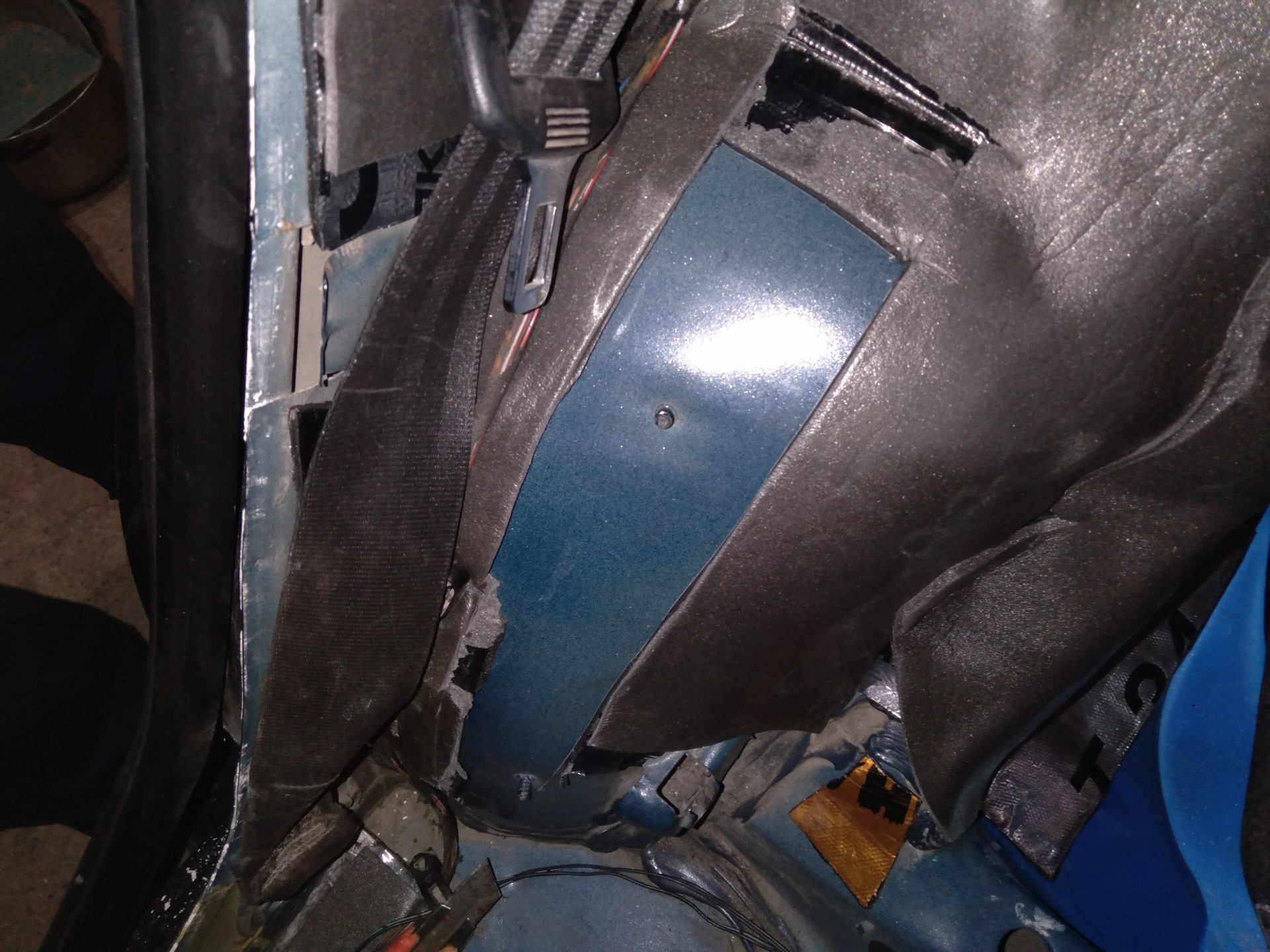

Ну и остатками проклеил одну колесную арку, потом докупил и проклеил вторую колесную арку виброй и спленом 4мм, а так же и заднюю часть под крышкой багажника.

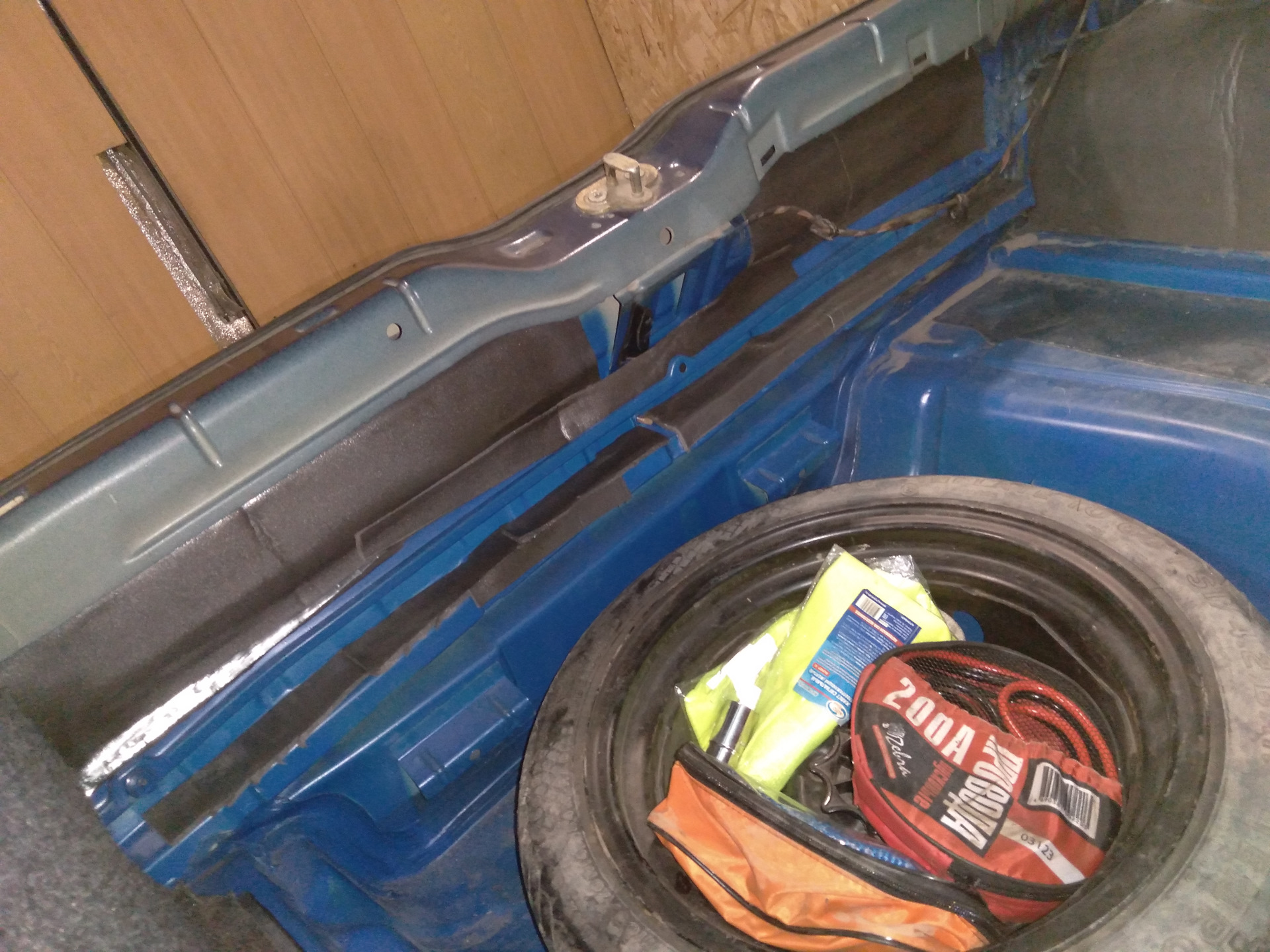

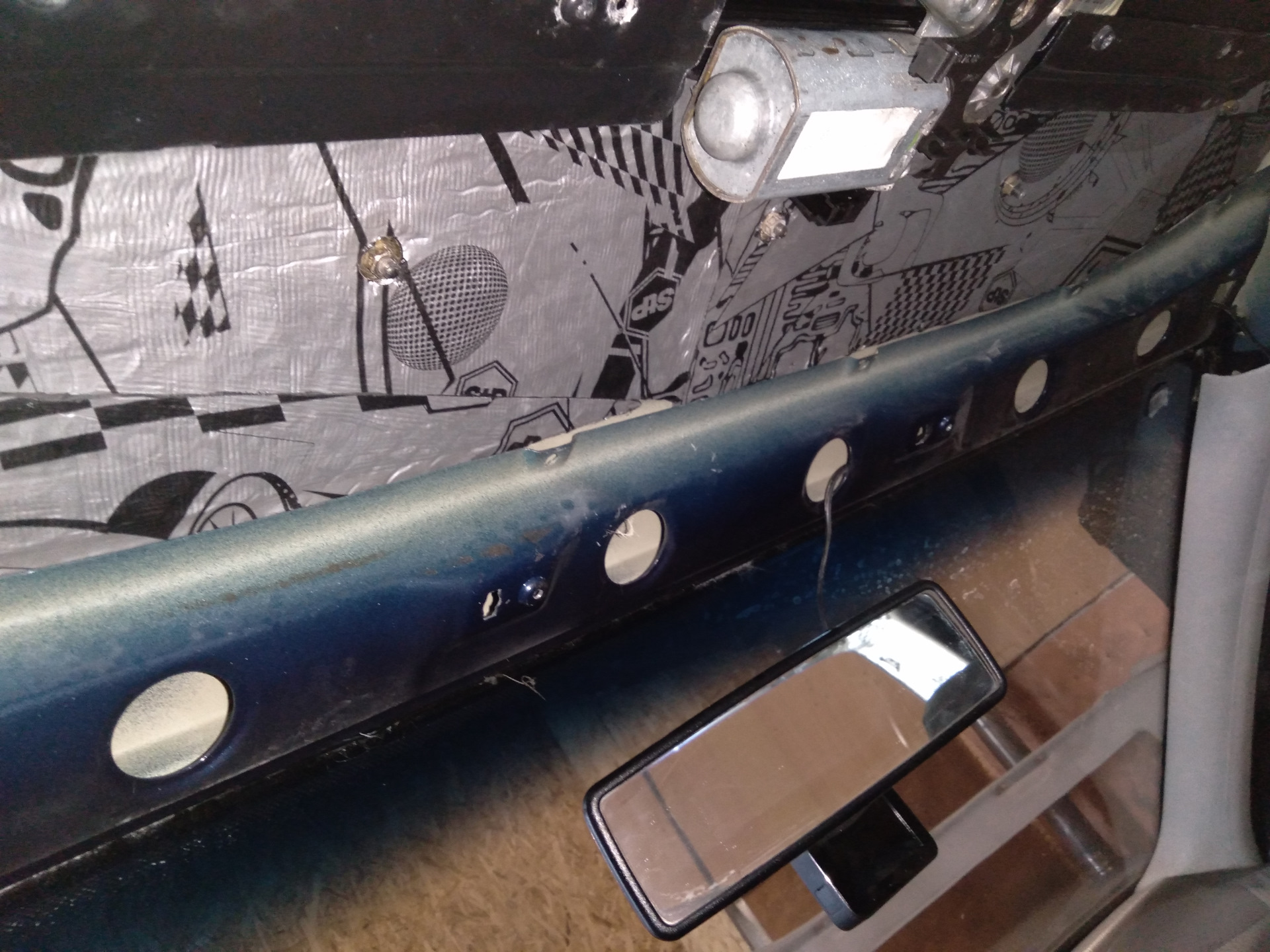

По итогам осталось проклеить выброй и шумкой нишу запаски и под задним сиденьем небольшой клочок, их оставил напоследок лишь потому, что можно будем подсобрать салон, пластик и прочее. И эти места всегда в легком доступе и их всегда можно проклеить. И помимо этого остались двери. Но туда я полезу, когда буду внедрять ЭСП или менять динамики, но пока по деньгам есть узлы поважнее, поэтому это все на потом.
По ощущениям — изменения существенные. Когда заклеился пол, почти перестал слышать звук выхлопа. А когда и заднюю часть машины заклеил, то и сзади шум ушел. Единственные звуки, которые мешают — звук от регтопа и то потому, что не всегда до конца закрываю.
Перед поклейки вибры для себя я такой порядок действий наметил. Моешь, сушишь, обезжириваешь и после этого феном сушишь, дабы не было влаги под виброй и тем самым прогревая металл, чтобы лучше приклеивался и прилегал. Греть саму вибру -такое себе, ибо она вылазит, будто бы у вибры несварение.
