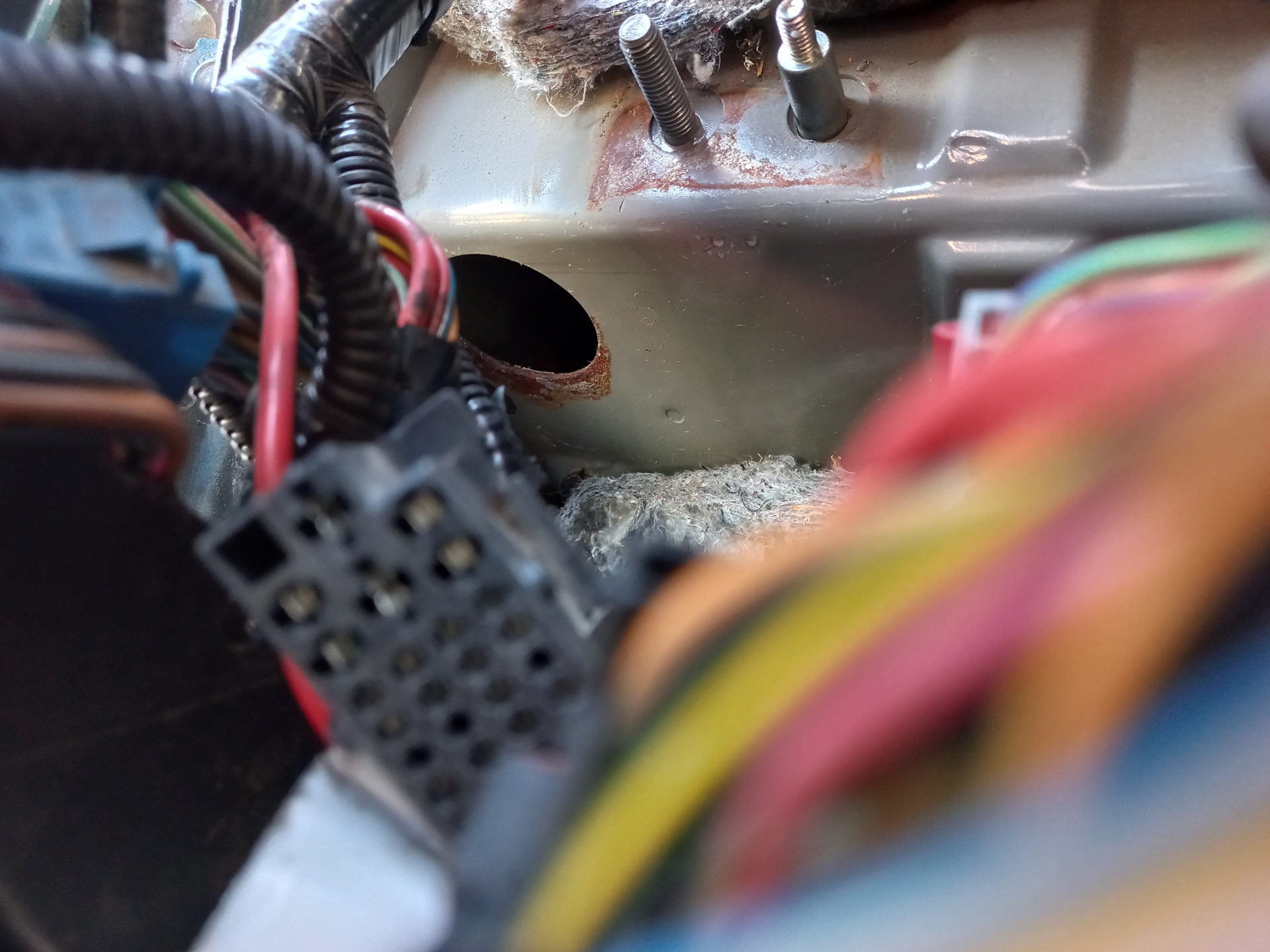

Зимой заметил, что дует в левую ногу холодом. Посмотрел, что можно сделать и решил, что буду делать летом. Этим летом начал разбирать частично панель и заклеивать те самые дырки. Смотрел в ютюбе, думал, что сложно, но когда полез сам, ничего сложного, и не так долго это делается.
Одно отверстие находится за панелью, примерно где левое сопло, нужно снять. Крышку под рулем, левый воздуховод, панель управления светом, вытащить блок предохранителей, с левой части открутить торпеду( крепится снизу на саморезе и сверху снимается дефлектор обдува и там гайка выкручивается.) Ее тянем немного на себя и этого будет достаточно. Попутно отцепляем все разъёмы и откручиваем кронштейн крепления 3 разъемов которые за блоком управления света. Потом со стороны двери откручиваем два болта и там за кронштейном( который снят) еще будет болт, его тоже откручиваем и вытаскиваем кронштейн побольше. Вот как раз под ним будет та самая дырка, около 3-4 см в диаметре. Заклеил ее виброй.
Также на стойке сверху и снизу тоже есть отверстия диаметром около 2 см. Их также заклеил виброй.( такие отверстия есть и у пассажира, их тоже заклеиваем).
Этой зимой буду проверять дует ли в левую ногу) В теории дуть больше не должно)

Это спец отверстие для поддува левой ноги воздухом
В приоре 2 2014 нет такого отверстия
Повезло, устранили)
