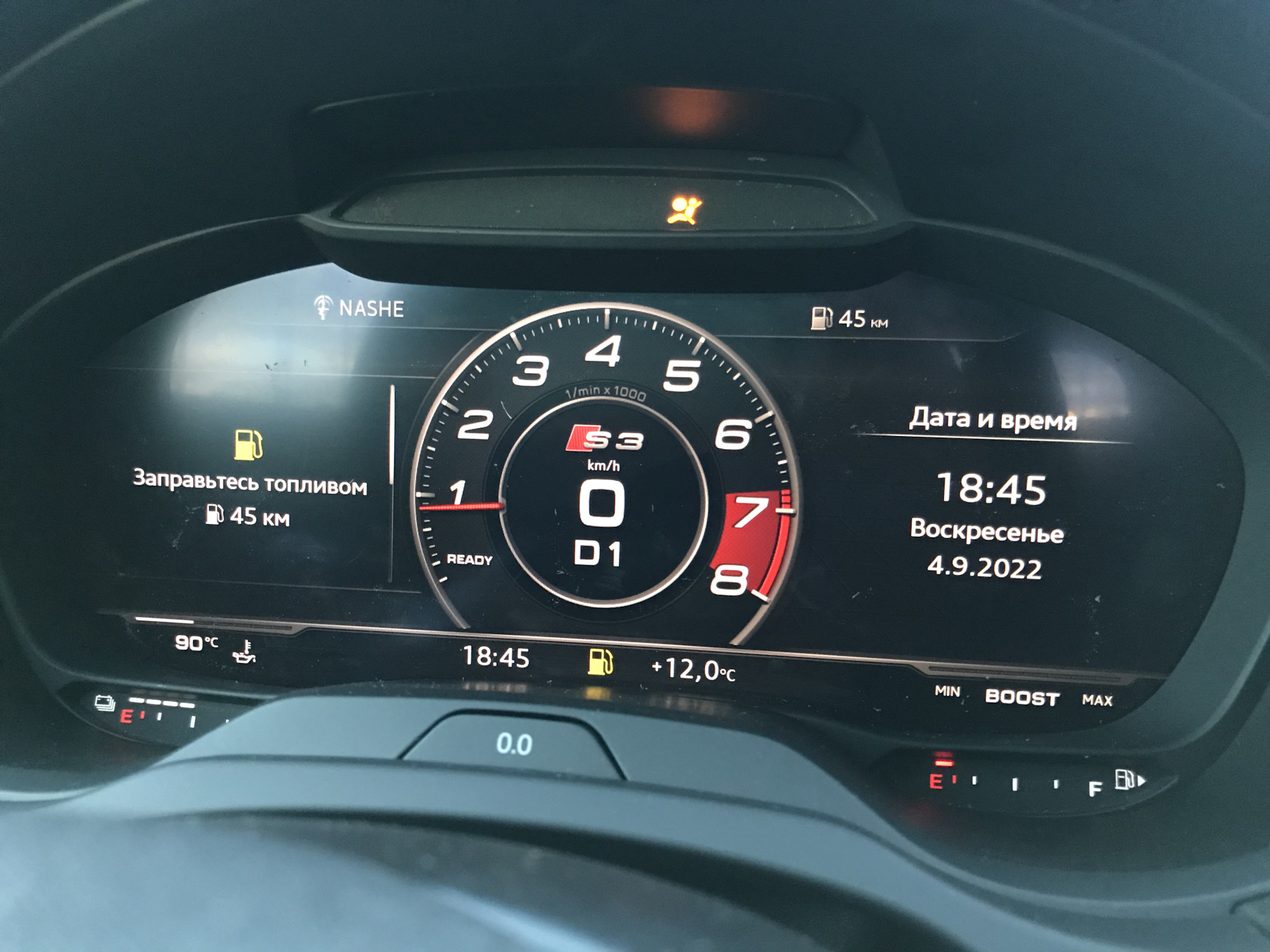

Наконец-то дошли руки до установки VC. Решил это сделать самостоятельно, и честно сказать это то еще приключение, но как всегда ВАУ-эффект окупает все сложности при установке. А сложности были — в основном с тем как ровно подружить рамку и кокпит.
Начало истории ТЫК
Для установки вам понадобится вот такой комплект з/ч.
Крепление и проводка были куплены на Али, а вот весь оригинальный пластик на удивление привезли из Европы, да за месяц, но главное привезли. За это отдельное спасибо Компании "Мир запчастей"(mzpr.ru). Это не реклама, просто у них самый адекватный ценник и большой выбор, пользуюсь уже давно и нареканий ноль.
Дополнительно на Али покупались другие кнопки в руль, на моем отсутствовали кнопки управления VC, и самый простой дремель, с ним конечно удобнее пилить торпеду.
В качестве пособия по установке использовал вот этот пост ТЫК
В итоге, два дня в гараже и VC стоит на своем "почти" законном месте)) зазор с правой стороны чуть больше чем с левой, но теперь рука набита и в ближайшее время поправлю. Отдельное спасибо за консультации gitgit. Спасибо Бро, твоя помощь бесценна, я уже почти отчаялся))
Вот и всё.
На что стоит обратить внимание при самостоятельной установке.
1. Приготовьте пылесос и какое-нибудь средство для чистки салона — будет очень много пыли и мелких частиц расплавленного пластика, но это наверное очевидно используя дремель))
2. Резать придется много, в принципе, в инструкции выше достаточно наглядно показано сколько.
3. Если устали лучше отдохнуть и доделать на следующий день, но это индивидуально конечно.
4. Крепление над рулевой колонкой затянуть в максимально высоком положении. А остальные затягивать (не сильно) когда рамка подружилась с кокпитом.
5. Заднее крепление можно поставить сразу.
6. Как я понимаю небольшая щель между рамкой и кокпитом это норма.

Привет.Кокпит у вас от е-трона?Гибрид ауди у вас?
Привет! Кокпит был от Е-трон, всё верно. Машина бензин 1.8)
Все функции показывает.Заказал себе такой с Литвы.новый.Оплатил 1000$но потом на фото разглядел шкалу наАКБ.Думал по прибытию возвратить.И заказать другой
Всё показывает, но есть нюанс. Кокпит я покупал не новый, он уже был прошит под русский язык, бензин и тп. Не уверен, что новый кокпит от е-трон корректно встанет.
Ну е-трон тоже бензобак имеет.
Значит этот новый буду отсылать обратно. Не буду искать адреналин на задницу.
IgoRRRRR
Я думал что на каком языке MIB 2 high стоит на таком и кокпит работает.
IgoRRRRR
Машина с этим кокпитом сейчас у вас?Мне интересно показывает ли правильно температуру охлаждения мотора на том месте где под батарею шкала?Фото если можно
Сейчас уже нет у меня этой машины, продал. Да температуру показывает корректно, примерно как на бензине, если шкала на середине значит температура ОЖ не более 90 градусов.

А приборка просто от E-tron. Но она не напрягает, всё что нужно она показывает

приборка с итрона? температура ож не показывается?
Сперва не понял, а потом как понял😂 Температуру показывает, но индикациях не в градусах, а просто полоски — середина это 90`, а выше температура масла)
