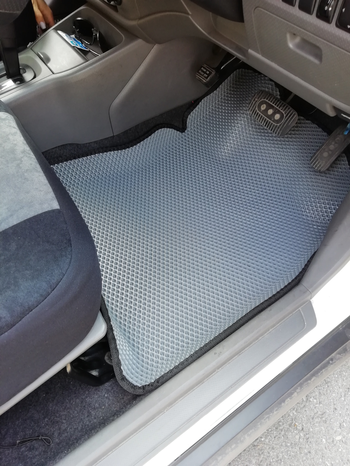

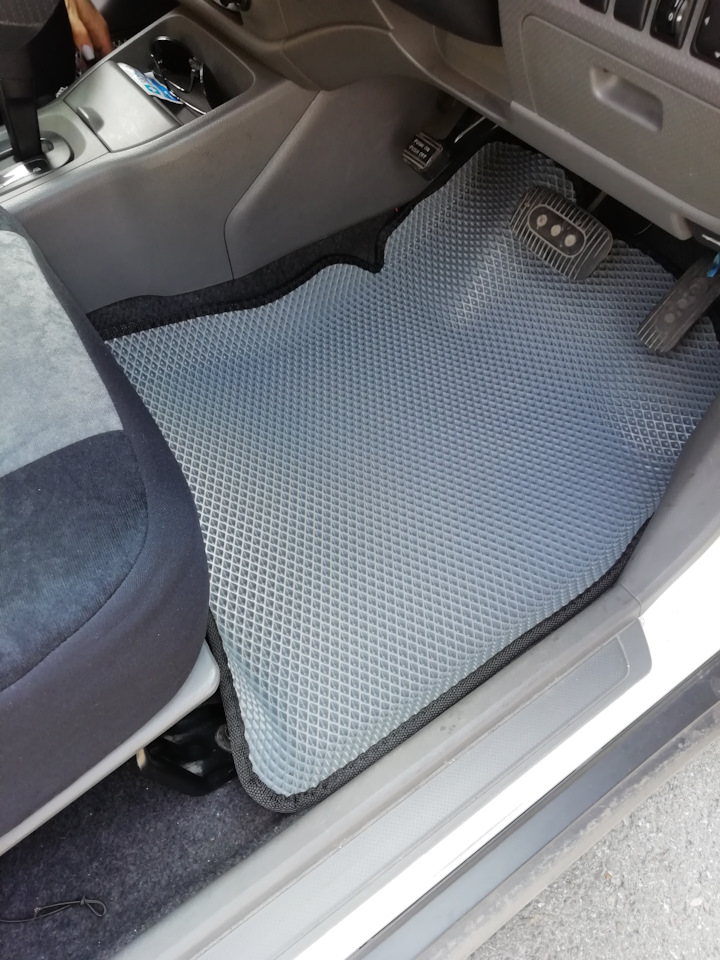

После того, как мне сделали полную химчистку салона было решено сделать EVA коврики вместо родных ворсовых. Причина проста — ворсовые собирают в себя грязь и трудно чистятся. К тому же водительский коврик не закрывает площадку под левую ногу и она все время грязная так как машинально, но ногу я туда ставлю.
В общем позвонил в одну из многочисленных компаний, занимающихся EVA коврами. Ее особенность в том, что ковры там делаются только по автомобилю с учетом пожеланий клиента. Мое главное пожелание было простым — закрыть площадку для левой ноги и сделать бортики. Сказано — сделано, приехал и за час все сделали.
Выбрал черный материал с рисунком шестиугольника (чтобы с рисунком на сиденьях перекликалось), серыми бортиками, резиновой пяткой и маленькими шильдиками марки на передние коврики. На все ковры по краям пришили липучки, а в водительским коврике сделали отверстие под штатный фиксатор.

Тоже поменял ковры на ЕVA под водительской педалью и левой ногой собирался смрад, посмотрел на Ваш водительский коврик там не закрыто пространство под педаль газа это такое пожелание было? Мои предыдущие коврики были плоскими, такие в осенне-зимний период не какой несущей способности к воде и снегу не имели. Подпятник сказали можно поставить через пару лет когда прошеркается коврик
Пространство под педалью газа не закрыто из-за самой педали. При нажатии в пол она упирается в пол своим ограничителем, а с ковром будет упираться в ковер и получается что полностью на газ не нажать, ковер помешает
Понял, на AD с этим все норм не каких проблем
CrazyDuck
Я сделал просто вырез под этот квадрат что упирается в пол и все. Обычным ножем канцелярским. Теперь и под педалью закрыто и педаль нажимается полностью
