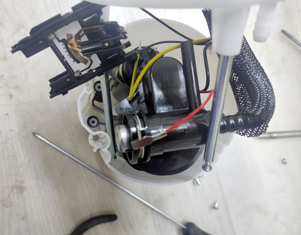

Привирает периодически датчик топлива в бензонасосе, чистил неоднократно но там уже выработка образовалась. Узнавал цены на новый бензонасос — цены конские, есть шанс взять б/у на разборках, но там тоже может оказаться выработанный датчик, скорее всего придется брать б/у, если что не так верну. Может быть есть какой-то другой выход из этой ситуации, кто знает подскажите. Заранее спасибо.

Я тоже весной 21 почистил, для профилактики, он после этого умер. Купил на разборе датчик от дизельного мегана. Поплавок от родного оставил.
Сместить плату по возможности.
Менять модуль ради показания уровня топлива несерьёзно.
Попробую.
Обычно смотрят где плата упирается. Надфилем подпиливают саму плату чтоб в сторону пару мм ушла и ставят на место.

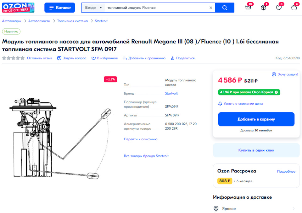

Я приобрел новый модуль за 4400+-
Что за модуль?
Есть в моем бортжурнале

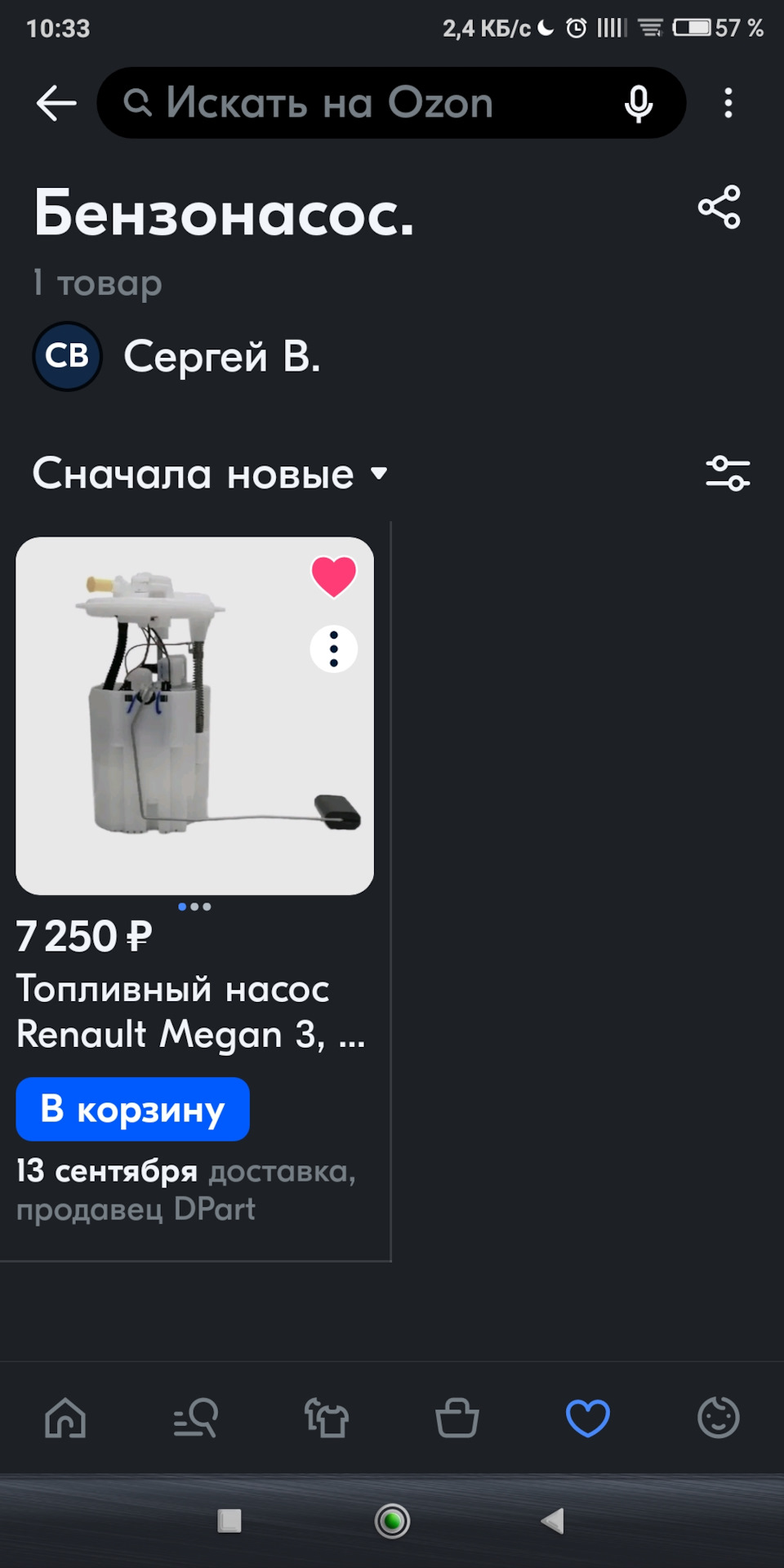

Уже 7250.
Врать взрослым людям некрасиво. Скрин сделан минуту назад.
Прекрасный разборный модуль, очень аккуратно выполнен, насос, правда, совсем без обозначений (с тех сторон, что доступны для осмотра). Шумит чуть больше родного, показометр показывает. Стоит недорого, чего еще надо…
А никто и не думал врать.
Плят. Вот переставил доставку на место регистрации — В.Н. В субботу привезут. Хде семтыщь?!
