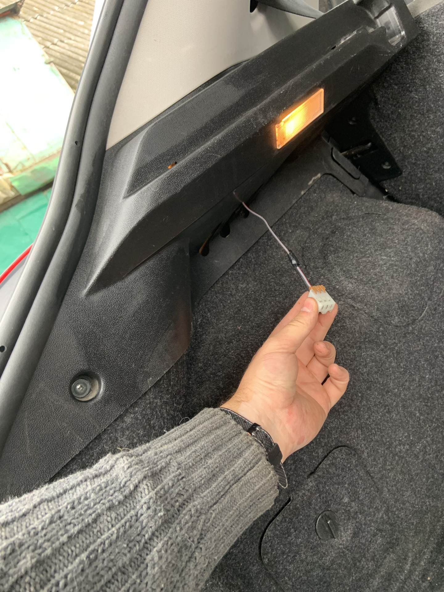

Сегодня пытался разобраться в причине отключения магнитолы при включении задней скорости (установлена магнитола с камерой заднего вида) и наткнулся на 2 фишки. Один в районе заднего левого крыла, выходит в багажник, другой под диваном заднего ряда. От чего они не понял, но есть подозрения что это как то связано с музыкой.
Может кто знает что это такое?

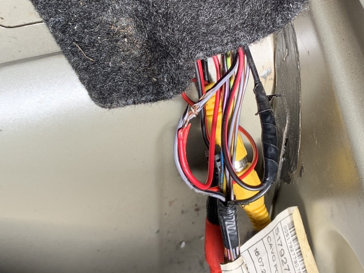

По поводу магнитолы не очень понятно. Выключается -пропадает питание на ней или нет изображения с камеры(черный экран) и выключается звук, при включении задней передачи?
Включаю заднюю передачу, камера включается, некоторое время передает изображение. Одновременно с картинкой с камеры есть помехи. Буквально 3 секунды и магнитола выключается. На нажатия не реагирует.
После того как снимаешь авто с задней передачи магнитола включается
Смотри место подключение питания задней камеры в багажнике. Пиши в личку, если нужна будет помощь
Я вчера все там посмотрел, все там норм. Все соединения подчистил, подсоединил снова (было сделано как то криво (на фото). Там идёт врезка красного и чёрного красного провода. Грешил на плохой контакт — нет, не в этом дело. Есть подозрения что проблема с магнитолой, может там срабатывает какой «стоп» который выключает магнитолу
Я бы исправил подключение, через реле запитал. Помехи точно уйдут.
На первом фото разъем доп розетки в багажнике, там даже высечка есть на пластике с обратной стороны. Под сиденьем задним блок парктроника. Для него используется 3 разьема подключения(на 8, 12, 14 контактов), если установлены передние и задние датчики. Если установлены только задние, то используется 2 разьема(на 8 и 12 контактов).
Спасибо, теперь понятно)
Я до последнего думал что это как то связано с аудио, оказалось нет
Под задним сиденьем, где три болта, крепится штатный блок парктроника. К нему 2 фишки. Но эта третья. У меня тоже она лежит не подключенная…интересно от чего.
