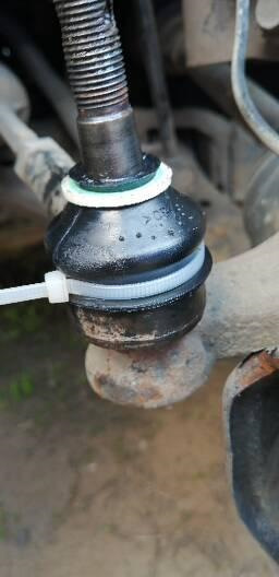

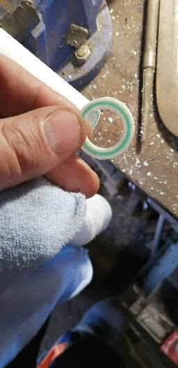

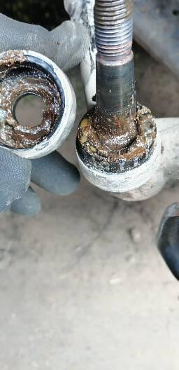

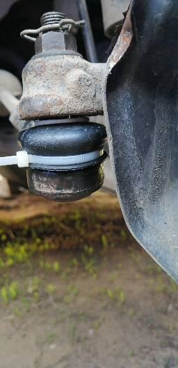

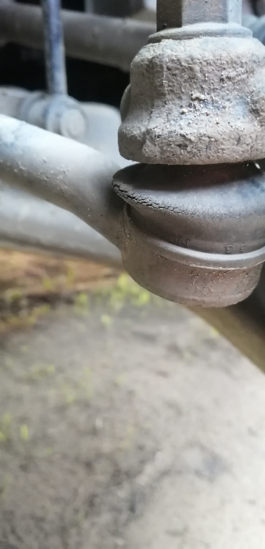

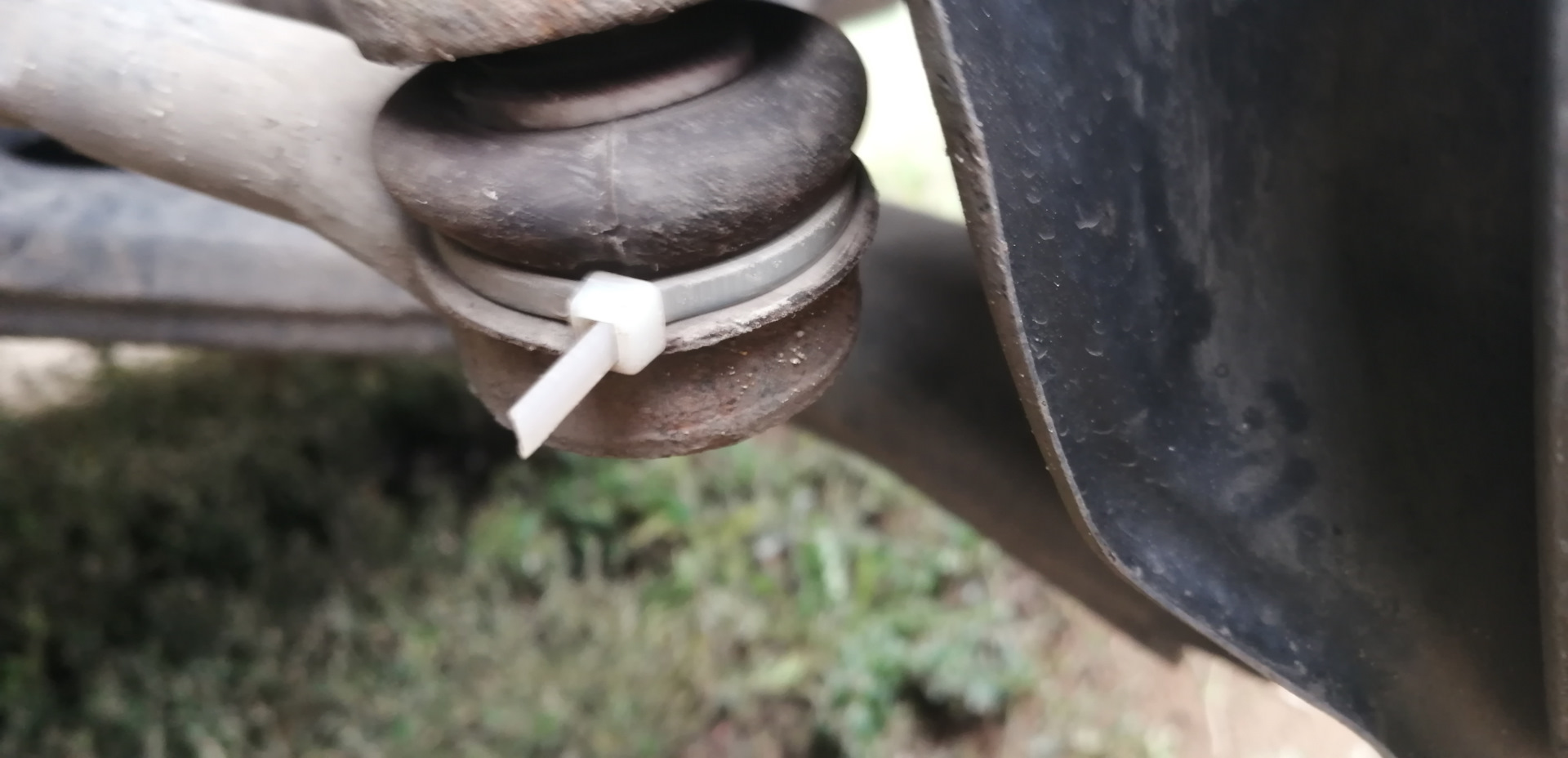

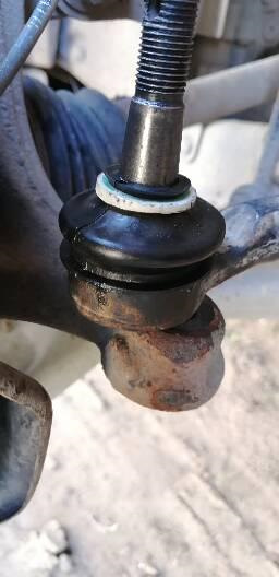

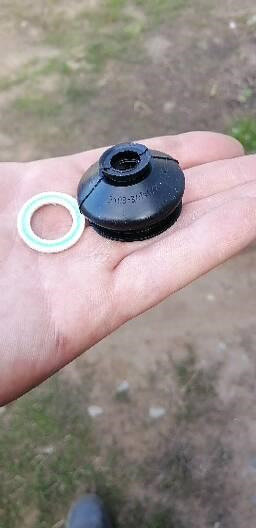

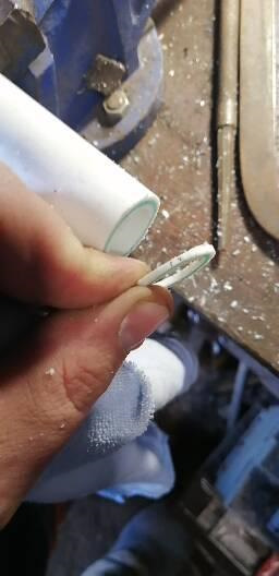

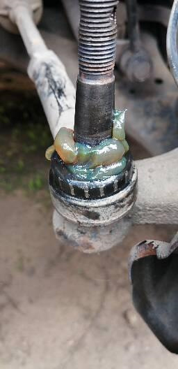

Доброго времени суток уважаемые маздоводы. Ещё весной заметил, что пыльники на рулёвых наконечниках приехали. Начались поиски пыльников на замену, т.к сами шарниры были живые. Отдельно родных пыльников нет, нужно что то колхозить. На Драйве посмотрел, что то ничего не нашёл, но на просторах инета встретил пару слов о применении пыльников от ВАЗ 2108. И вот что получилось.

Пыльники рулевых наконечников от ВАЗ 2108, в любом магазине автозапчастией. Брал по 40р штука.
Летом поменял свои репнутые, перерыл инет, нашёл Jikiu CE25001, встали как родные…
Пыльники где брал и от чего?

Я себе подбирал Masuma в каталоге по размерам (Masuma
MO2163). Заменил месяц на зад, сел хорошо.

Я свои колхоз сразу выкладывать не стал, подождал будет ли работать.

4 месяца стоит, выглядит отлично.
