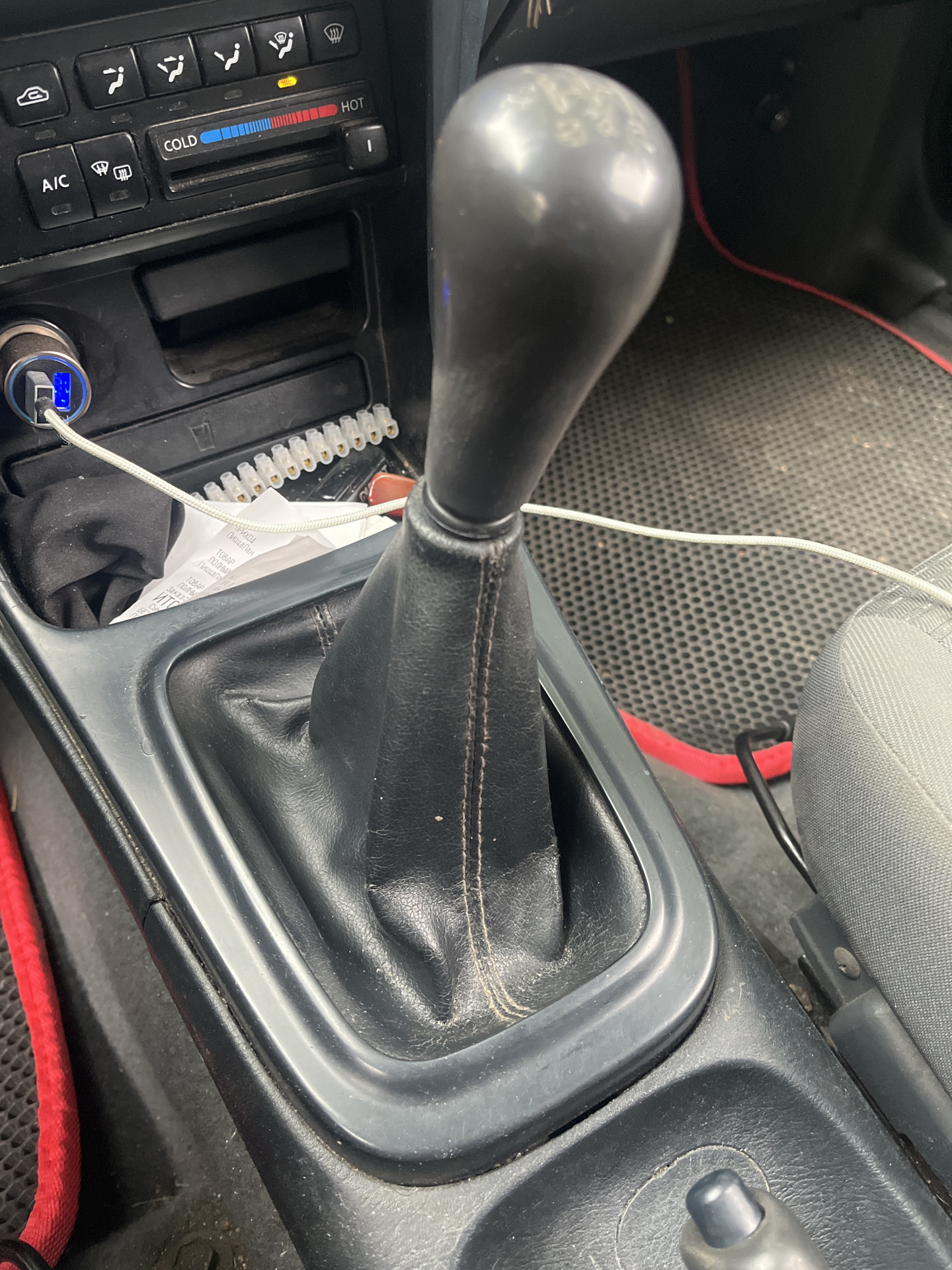

Ну предыстория такая, сначала поменял я сцепление, соответсвенно и масло в коробе, проходит буквально несколько дней, я езжу обычно с музыкой, а тут поехал без музыки и слышу что на передаче когда газ отпускаешь появился легкий вой, сначала не придал значения, а на носу была поездка в Крым, ну и короче все таки стартанул в сервис потому что вопрос меня мучал, заехал диагноз дали первичный подшипник, сказали мол болячка люди по несколько лет ездят с этим, ну я чуть успокоился но все равно стремненько было, ну наступает день выезда в Крым, мы решили что доедем до Москвы там у родственников переночуем и поедем дальше если все нормально будет, доехали до Москвы вроде ничего никаких изменений, на следующий день стартуем на прямую в Евпаторию без ночевок, 1850 км ехали тоже полёт был нормальной но заметил то что на оборотах выше 3000 уже отдавало в кулису чуть чуть, прям вибрация была легкая, ехал очковал мол не встать бы где, но все норм доехали до евпатории там в сервис заехали, тоже самое сказали первичный подшипник а может даже и вторичный ещё, говорят надо разбирать и смотреть, ну а там цены это не наши снять поставить только 15к с учетом того что у нас снять поставить 6к, ну да ладно говорит мол тоже есть у него знакомый на классике который ездил с этим пока не надоело отгул двух лет, тут я опять вроде успокоился так как второй человек говорит одно и тоже, ну вообщем там по Крыму 1000 накатали, потом приехали обратно, ну вроде все тоже самое что и было так же легкая вибрация, ну только гул стал посильнее, после недели прибывания в родном городе после отпуска, я заметил что начали тяжеловато заходить некоторые передачи, тогда уже почитал на форумах что скоро может настать тот самый день когда машина встанет, начал уже искать спрашивать за новую коробку так как старую ремонтировать если через сервис по деньгам выйдет приблизительно тоже самое что новую купить, потом нашёл несколько статей что люди ставят от 1.8 коробку, там ценник указан что выходило в пределах 20-25 тысяч, я такой думаю ну 25 это не 35-45, и заморочился этим вопросом, ну и вообщем за неделю до дня X, вой прям уже громкий стоял, то есть если магнитолу включить на пол громкости то все равно можно услышать, при разгоне как троллейбус, а если на передаче газ отпустить то там уже как пазик старенький работала, ну а вот звук который я скидывал в предыдущем посте он появился где то дня за 2-3, и по итогу с момента как заметил вой и по сей день проехал я около 7000-7500 км, так что в принцепи кто заметит гул, то время будет чуть денег поднакопить, но конечно лучше не тянуть до победного ибо сейчас без машины тяжело

Снимай коробку пока нет пробоины, хоть продашь рублей за 10 и сэкономишь на свапе
Так она уже встала, все пятая передача только воткнута, ну и ее можно сбросить и то не нанейтраль
Встала, но корпус пока не треснул.у меня короче начало передачи закусывать и не выключатся.я на работу ехал с утра на мосту передача заклинила и благо спустился с моста и доехала до сто там ее и бросил.вечером после работы стал механикам демонстрировать и видать в один из разов ее окончательно и поломало
Ну вот я так же по мосту ехал на спуске передачи больше не включались оттолкнули, но тогда она на нейтрали встала, но до дома надо было добраться как то, я заметил 5 врубается мы на 5 стартанули и на подъезде к дому услышал стук похож как раз скорее на то что подшипник выдавило или разбило
