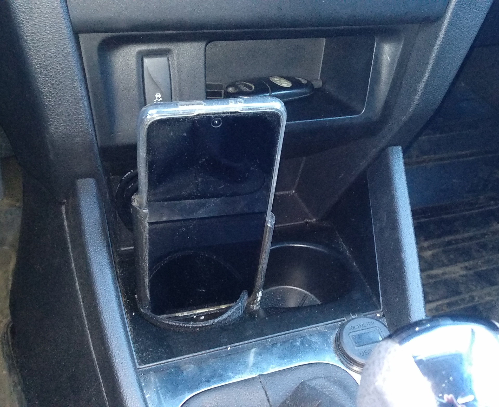

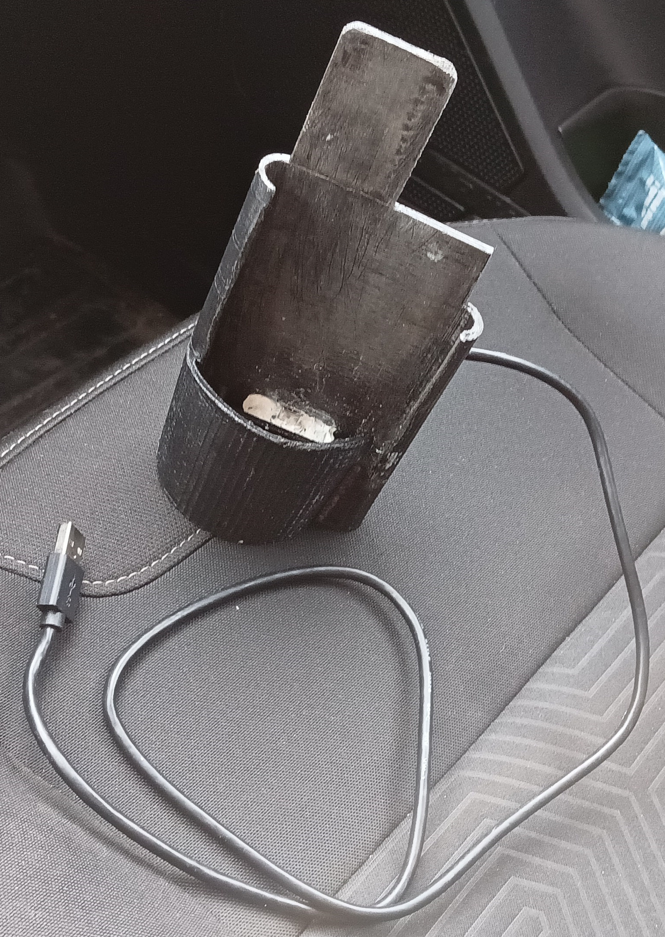

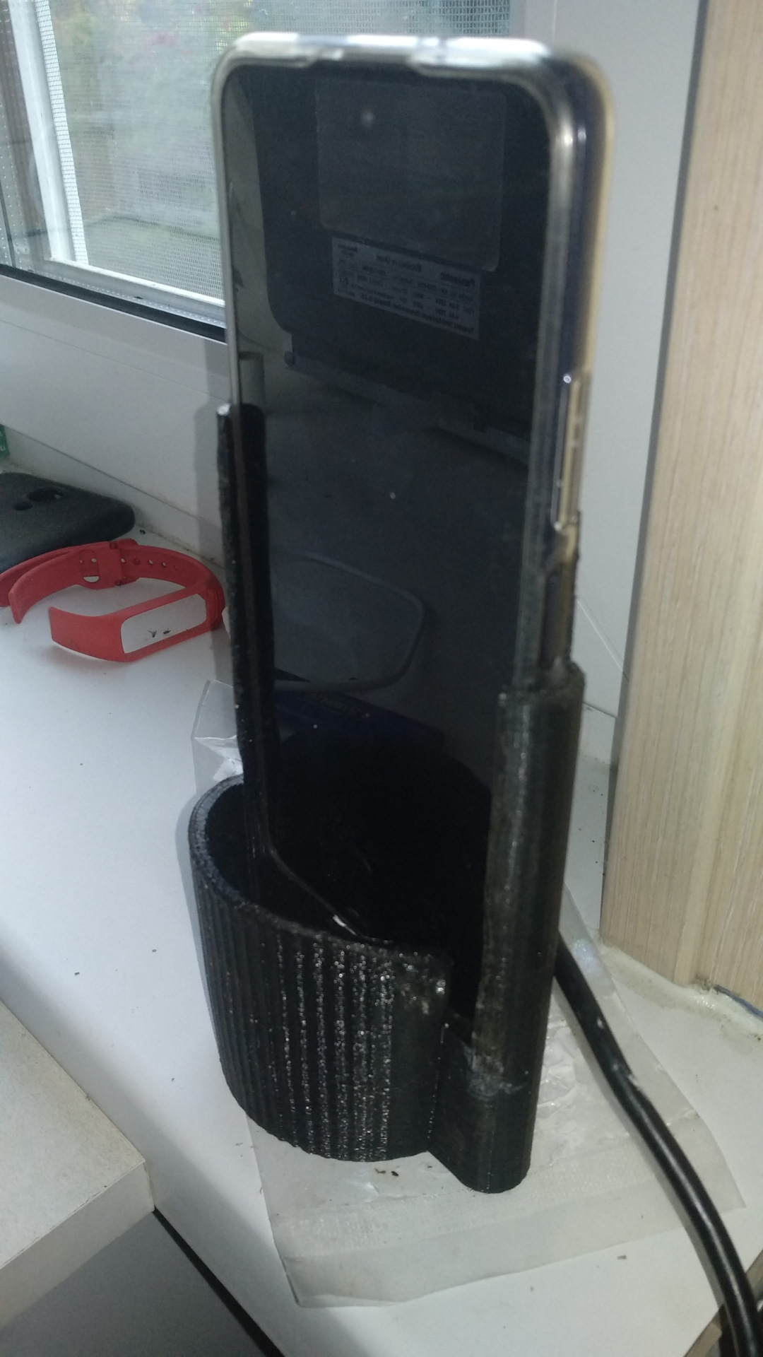

На предыдущей машине использовал магнитный держатель телефона на торпедо. А на Рейке Андроид Авто, а значит навигация и сообщения из всяких соцсетей на мониторе ММС и телефон доставать не надо. Но подключать к ММС телефон для езды по тому же навигатору надо. Если по шнурку не подключать, то Андроид Авто не запускается, но звонить, слушать книги через блютуз можно и так. Стал думать, как же мне быстро и удобно подключать телефон к машине и где его при этом держать? Хотел купить настольный держатель для телефона с зарядкой, но поставить его было некуда, да и тряска стала бы разбивать гнездо зарядки. В итоге нашёл единственное по моему мнению удобное место — это левая дырка для стаканов. Напечатал на 3D принтере вставляющийся туда держатель для телефона и вклеил в него на силиконовый герметик шнурок USB, который будет подключаться к ММС. Теперь просто вставляешь телефон в держатель, он гнездом попадает в разъём шнурка и телефон заряжается и подключается к ММС. Никаких лишних телодвижений с проводами.

Отдельно низ, телефоны то у всех разные disk.yandex.ru/d/OV6WlhbFHZkRAg

С позиционированием проблем нет, на первом фото, как раз вставил кабель в телефон, залил силиконом и так он там зафиксировался. В принципе с такой точностью можно было бы даже и не силиконом, а чем то жёстким зафиксировать. Так что в кабель попадает идеально. Магнитный был бы лучше и проще, но это да, надо и для машины и для дома и для работы и для деревни и для командировки таких кабелей купить. Ну и много жалоб на утечки через магнитный разъём, он грязи боится.

Да, подгонял, чтобы плотно вставлялось. К сожалению телефон тоже плотно вставляется. Надеялся, что он туда будет под своим весом падать, но не рассчитал и приходится рукой нажимать, а при вытаскивании придерживать держатель. Но наверное допилю, чтобы вставлялся и доставался преодолевая только сопротивление разъёма.
Плотно сидит в подстаканнике? Интересное решение)
