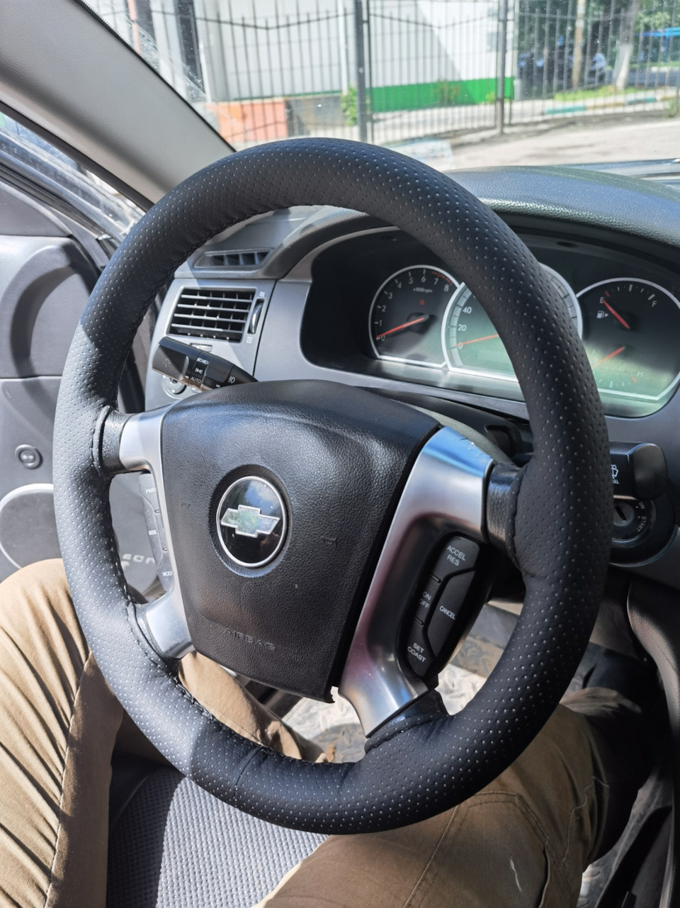

Не знаю почему, но мне хочется долго смотреть на это фото😁
Я сам на него долго смотрю, столько, сколько ездят на эпике этой наверное…
Я чота помню и не помню
Тот кто продал эту машину-у него точно провалы в памяти после такого ботекса рулю
🤣🤣🤣🤣не ну руль шедевральный, базарфноль
Adanui
Такое чувство, как будто крест монеткой разравнивали морщины
У меня к стати такой же😁🤷♂️
Ну твой искусственно накачан, а тут натуральный от природы происхождения
Не, я про крестик(бабочку(!)не дай Бог Марат Хамитыч увидит🤭) у меня тоже весь странно исцарапался за года, хотя нечем
Большим пальцем правой руки бибичешь может?
🤔 а ты наблюдательный
😁не, я понял. Если б ты не сказал про кольцо, я б не понял 😁 я жму кулаком, а на правой руке два кольца на безымянном и на среднем, бывает в крест попадаю. Точно🤝
Я всё запоминаю)
Тогда запомни сегодняшний день, каким я его запомню🤗
Запомнил)
