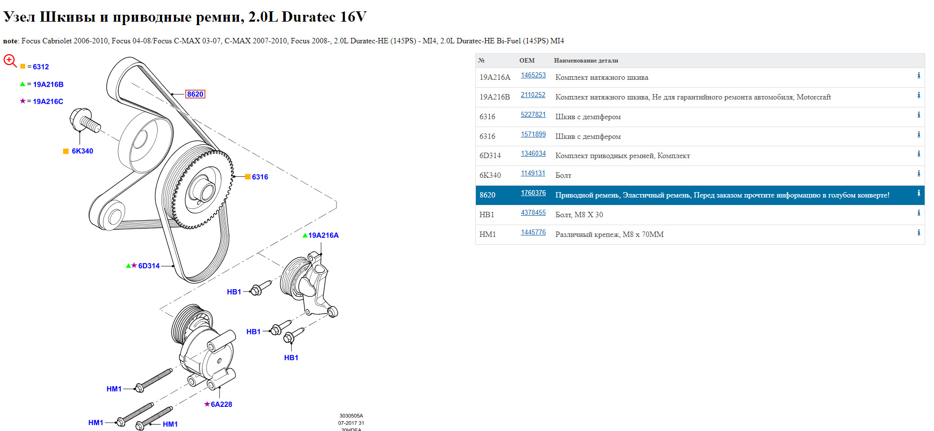

Ищу родственную душу, может кто уже сталкивался, кучу бж перерыл, никак не найду своего натяжителя, когда пришел ремень по ВИНу он был как мастер сказал на 10см короче предыдущего. Несколько тщетных попыток найти нужный ремень и я забил на все лето на поиски, езжу свищу, на подобраном по размеру гейтсе который провис почти сразу. Сейчас появилось время и хочу заменить уже вместе с натяжителем.

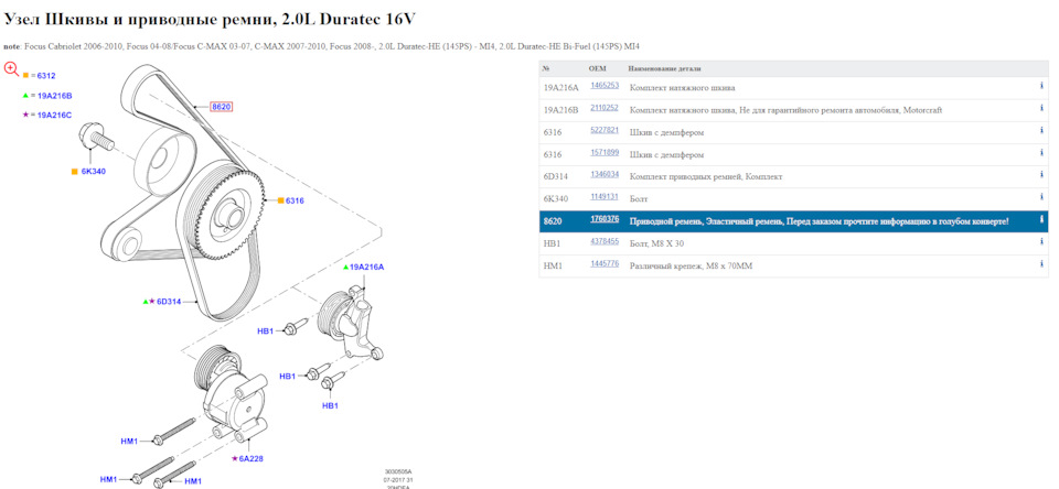

Если ролик стоит вот такой с натяжителем, то ремень нужен вот такой. Если ролик выкручивать соберешься вдруг когда, резьба у него левая.
Вот этот.

Во первых натяжитель не обязательно менять целиком, можно купить просто ролик. У тебя машина рестайлинговая, если по вину пришел не тот ремень ( я не помню какой из них короче, по идее наверно рестайлинговый короче, который типа эластичный) значит кто то уже поменял тебе натяжитель на дорест., и теперь наверно он у тебя на пружине, он массивней, на картинке он тот что слева, поэтому бери ремень от дорестайлинга. В комментах писали номер запчастей. Нет так сфоткай свой натяжитель, я тебе скину какой ремень надо брать.
Натяжитель не меняли. С 10го года вернули ролик с натяжителем как на доресте, а в каталогах ремень бьётся короткий, как на ролик без натяжителя.
С#ка просто слов нету, почему я не могу просто по вину ремень заказать🥺

Если у тебя натяжитель от рестайла, то ремень бери 1249 эластичный.
Если от дорестайла — 1305.
Натяжитель от рестайла часта меняют на дорестайловый, потому что, говорят, чаще появляется свист.
Еще я заметил, что ремни 1305 существе дешевле. Видимо, потому что они не эластичные.
Если ролик с натяжителем, то эластичный и не нужен, а они (не эластичные) естественно дешевле.

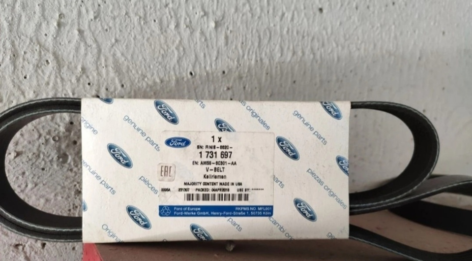

Бери от дорестайла с натяжителем ремень 6PK1305-6PK1310
1305

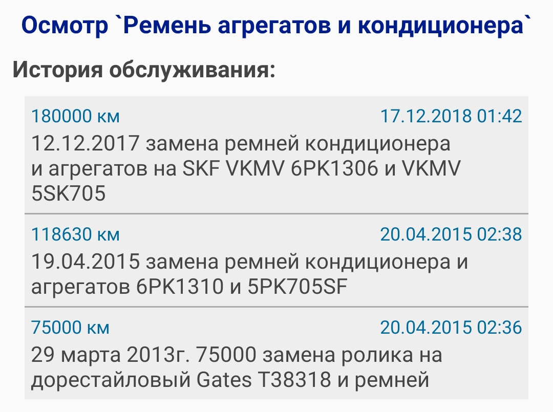

С 15-го по 17-й год катал 1310 примерно 70т.км., а с 17-го и по сей день 1306 SKF. Вот уже 94т.км.
