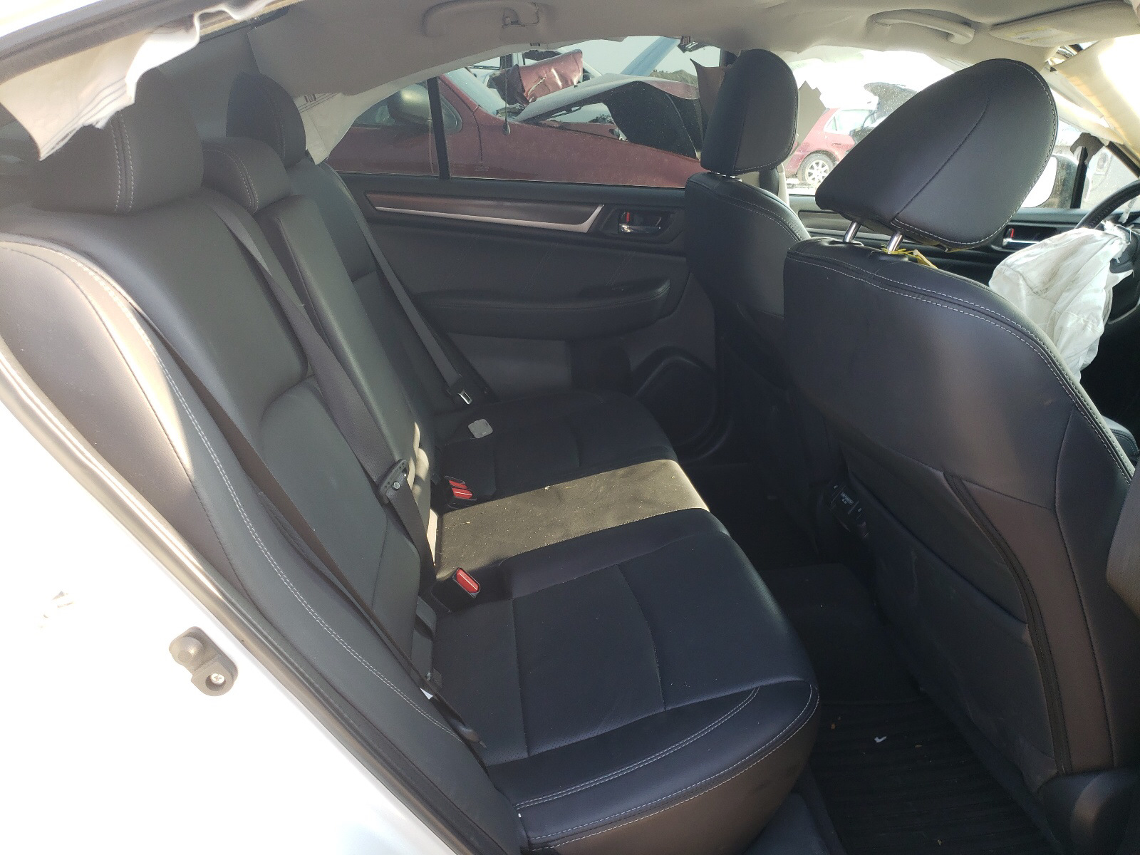

Здравствуйте, друзья . Вот по этим картинкам я в неё влюбился. На фото не очень все и печально( так и есть) с виду одна просто божественна, я пересматривал эти фото постоянно, и искать какие-то косяки, чтобы все просмотреть и заказать детали для ремонта . Я на следующий день после покупки купил некоторые детали которые уж точно нужны для ремонта… и понеслось. По фотографиям было понятно что нужно покупать. По машине стрельнули подушки: руль, торпеда, шторы лево/право, ремни водитель/пассажир. Крыло правое, усилитель бампера, абсорбер, решетка радиатора верх/низ, накладка туманки правая, воздухозаборник под капот, пластик верх на который крепился бампер . Ещё раз уточняю, что это первичной осмотр, чтобы не накупить лишнего и не тратить деньги в пустую. Только что когда пересматривал фото, по датам увидел, что фото на телефон я скачал с копарта 14 июля, а машину эту купил 27 октября…

Друзья, кто может подсказать, подушки безопасности потолка (шторки) от легачи bn подойдут на аутбек bs?
Сперва подумал, что задние двери нахлестом стали (хотя удар не такой уж и сильный судя по фото), потом заметил, что вторая дверь такая же. В чем прикол? Или все-таки вытягивали кузов?
Нет, это так зазоры на них выставлены, все двери торчали равномерно, подрегулировали и все стало красивее
Торпедо, потолок, б/у брал или перетягивал?
Торпеда покупалась б/у, восстанавливали
