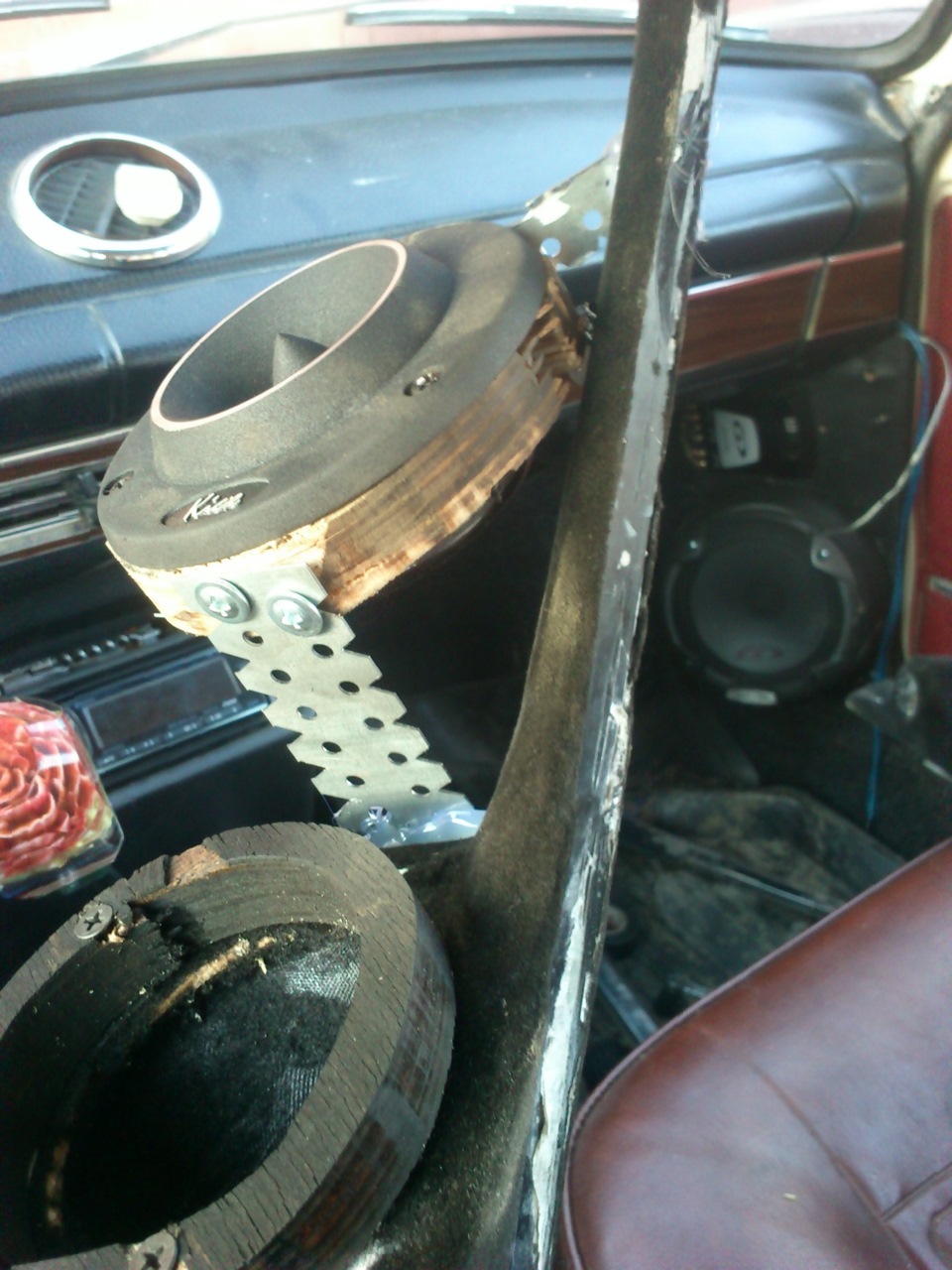

Собственно вот я и переделал подиумы на стойки. Предыдущий вариант так и не был установлен, причины- в предудущей записи БЖ, заместо ВЧ из комплекта Alpine SPG17-CS были приобретены рупора Kixc DTC-38. Первым делом спилил со стойки ВЧ Alpine SPG17-CS, 2 слоя стекломата расковырять руками не получится (я пробовал, так что только болгаркой))), соответственно были выпилены кольца под Kixc DTC-38 и сорентированы в автомобиле (по совету тех кто понимает в автозвуке ориентировал на центр между водителем и пассажиром)
Ну и дальше начинаем танцы с бубнами, колготками, эпоксидкой и стекломатом…
Ну и собственно в автомобиле
