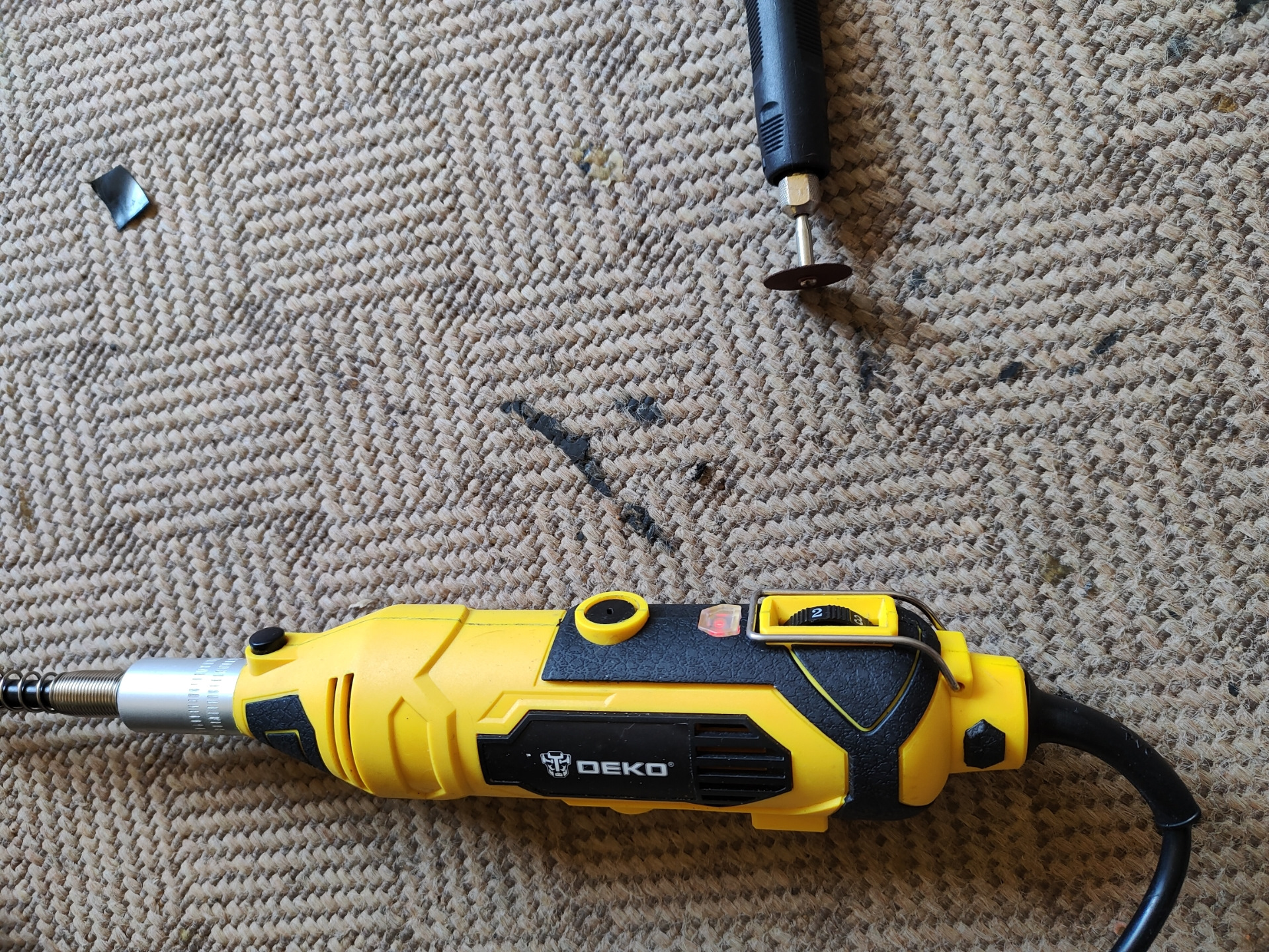

Берем дремель:
Размечаемся и вырезаем окно:

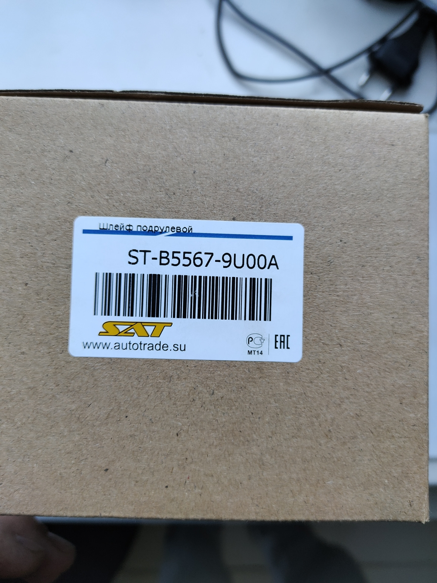

Ну да ладно, берем у поставщика многострадальный шлейф SAT:
И снимаем свой:
Отзывы в инете и на драйве не врут- качество SATа редкостное гов.о, отливка плохая, поворотники не всегда отщелкиваются…
Так что не отходя от кассы, разбираем оба шлейфа:
И переставляем китайский барабан с лентой в оригинальный корпус. Собираем всё в обратной последовательности, ставим на машину и радуемся работающим кнопкам на руле.))) На этом в общем-то и всё, всем спасибо за внимание.
