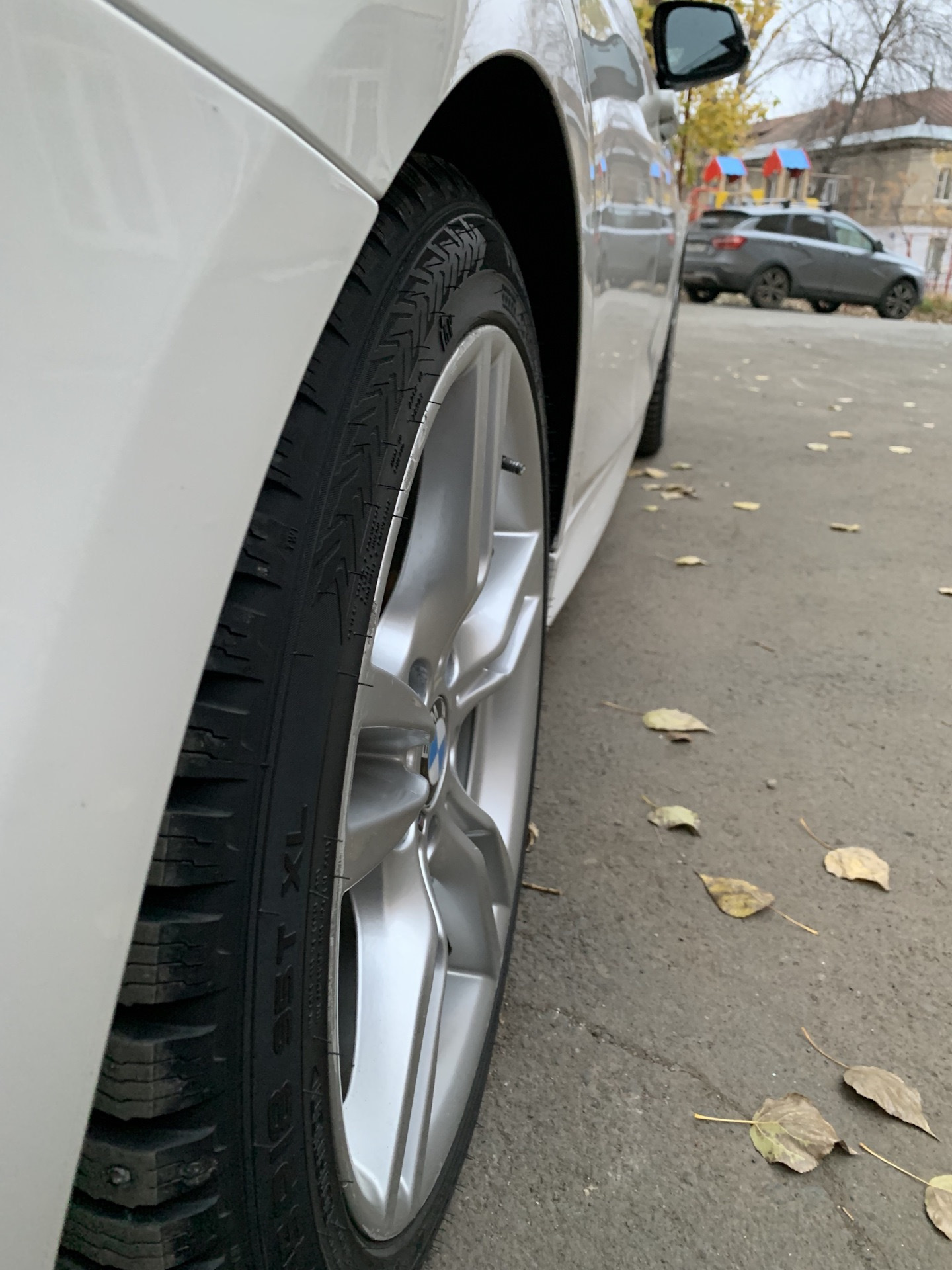

Нуждаюсь в помощи при выборе липучки на заднюю ось.
Вводные:
Задний привод
Диски 350 стиль
Такая резина стоит летняя сейчас:
225/45/18 перед
255/40/18 зад
На переднюю ось у меня липучка Kormoran размером 225/45. Заднюю 255/40 найти не могу. Подскажите пожалуйста, не критично ли будет подыскать альтернативный размер типа 245/40?
Прикрепляю скрин с существующими размётами резины
Комментарии 26
Ставь одноширь 225/45, потому что задний привод и разность колеи.
А задние диски разве не шире передних? На них налез вообще размер такой?
Шире, налез конечно!

Вообщем однаширокая резина нормально налезет на разноширокие диски да, просто смотрю здесь пишут если задний привод то ок, а про полный не чего
Налез так же как и разноширь
В интернете полно шинных калькуляторов, найдите параметры ваших дисков и вбейте, увидите что подходит
Зачем на зиму на ведущие колёса ставить широкую резину? Чтобы чаще зад таскало на нетвёрдых поверхностях?

Смотри по шинному калькулятору общий диаметр, чтоб заднее было не меньше переднего, может придется брать 245/45
С учётом того что это задний привод, ничего страшного не случится
Есть пара Continental ContiVikingContact 7 225/45/18 с пробегом в одну зиму.
245/40 будут чуть меньше в наружном диаметре чем 255/40, поэтому либо поищи у другого производителя, либо
Можешь одноширокие поставить в круг 225/45
