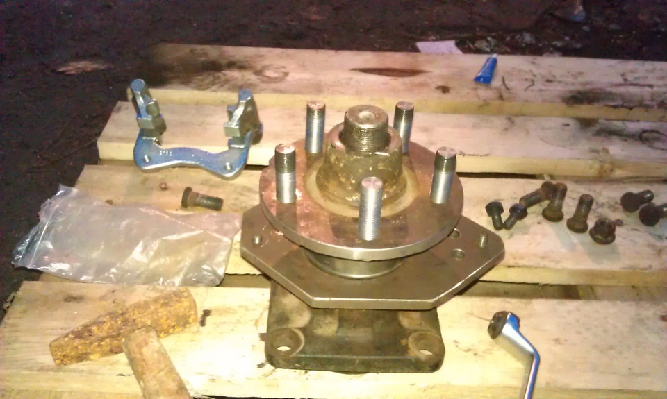

Так как тормоза на бусе, честно говоря, так себе (на пустом норм, на груженом — ахтунг), было принято решение апгрейдиться.
Покопал инет, проконсультировался с одним известным человеком, которого зовут Рома (владельцы Т3 в курсе), итог на фото.
Запчасти брал частично у Ромы, частично новые.
Имеем:
Перед — Audi 200 (2-поршневые суппорта и вент. диски 276*25мм), зад — диски от Шарана 268х10, суппорта от Пассата Б3, переходная пластина самодельная, типа как немцы делают.
Шпильки — самодельные, спасибо mantadriver
С передом все ясно там болт-он теперь (крепежные отверстия на суппорте расточены под М16), с задом чуть сложнее, пришлось подточить скобы немного и надо перебирать суппорта, сильно они печальные внутри.
Процесс на фото, осталось допрессовать шпильки, перебрать суппорта, доработать шланги и можно ставить.
Реальная проблема только с переборкой суппортов — нужен хитрый длинный изогнутый съемник стопорных колец, которого у меня нет

Где купить можно пластину переходную
Себе пластины делал сам металл 10 мм диски и суппорта от ауди а4 кватра обошлось где-то 200 уе где-то на работе досехпор валяется искиз пластин
Поделиться можешь эскизом пластин

зачетно себе тоже хочу поставить. а толщина пластины какая и еще вопросик растачивать что то пришлось
не мерил. 10мм +-
ничего не точил

Я себе сам сделал, 4 часа на обе ушло и ару часов на демонтаж барабанных и установку дисковых.
а где делал переходные пластины?
покупал
понятно
В Украине могу дать контакт, в РБ не знаю
буду искать
может по черчежу сделаю
чертежей у меня нет, потому не помогу.
на fanclub-vw-bus.ru был чел в мск, которые делал их. гуглится на раз-два

вот чертеж что бы не искать
vagbus.ru/remonttyuning/tgallery/disk-brake

если не сложно распишите по номерочкам и каков бюджет данного мероприятия
кагбе всё на фото
часть брал тут www.drive2.ru/l/1117307/
номера задних суппортов и скоб не знаю, например. брал такие же, как ставили знакомые на другие бусы. вроде нагуглил, что они от пассата б3, но не уверен.
бюджет в рублях не знаю, да и цена запчастей у нас разная, проверено уже. у вас чуть дешевле было, сейчас хз
суппорта от Ауди А4 кватро задние.

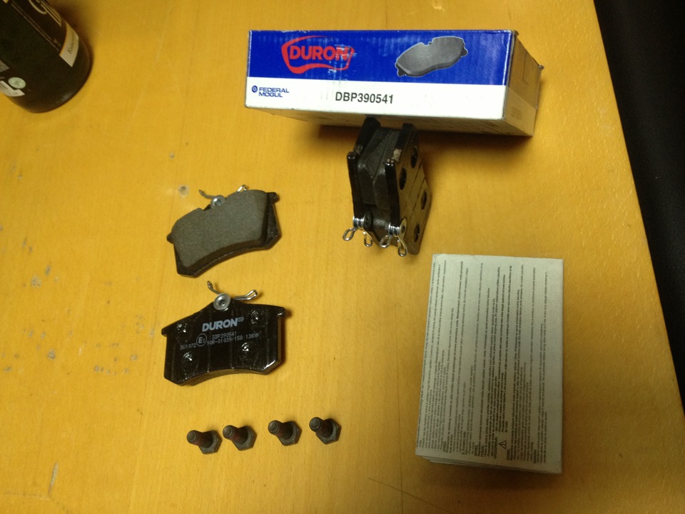

Колодки и резинки подошли именно от б3, у А4 были не такие и кроссы не совпадали. Может физически они одинаковые, но номера точно разные были.
