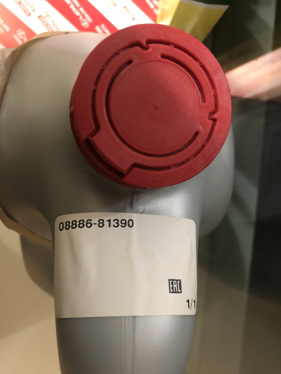

— масло в вариатор Toyota 08886-81390 ушло 4,5 литра. Упаковка 5 литров. Красный.
К стати, аналог — Idemitsu 30455013746 зелёный, упаковка по 4 литра. По этой причине, я лично взял оригинал.(

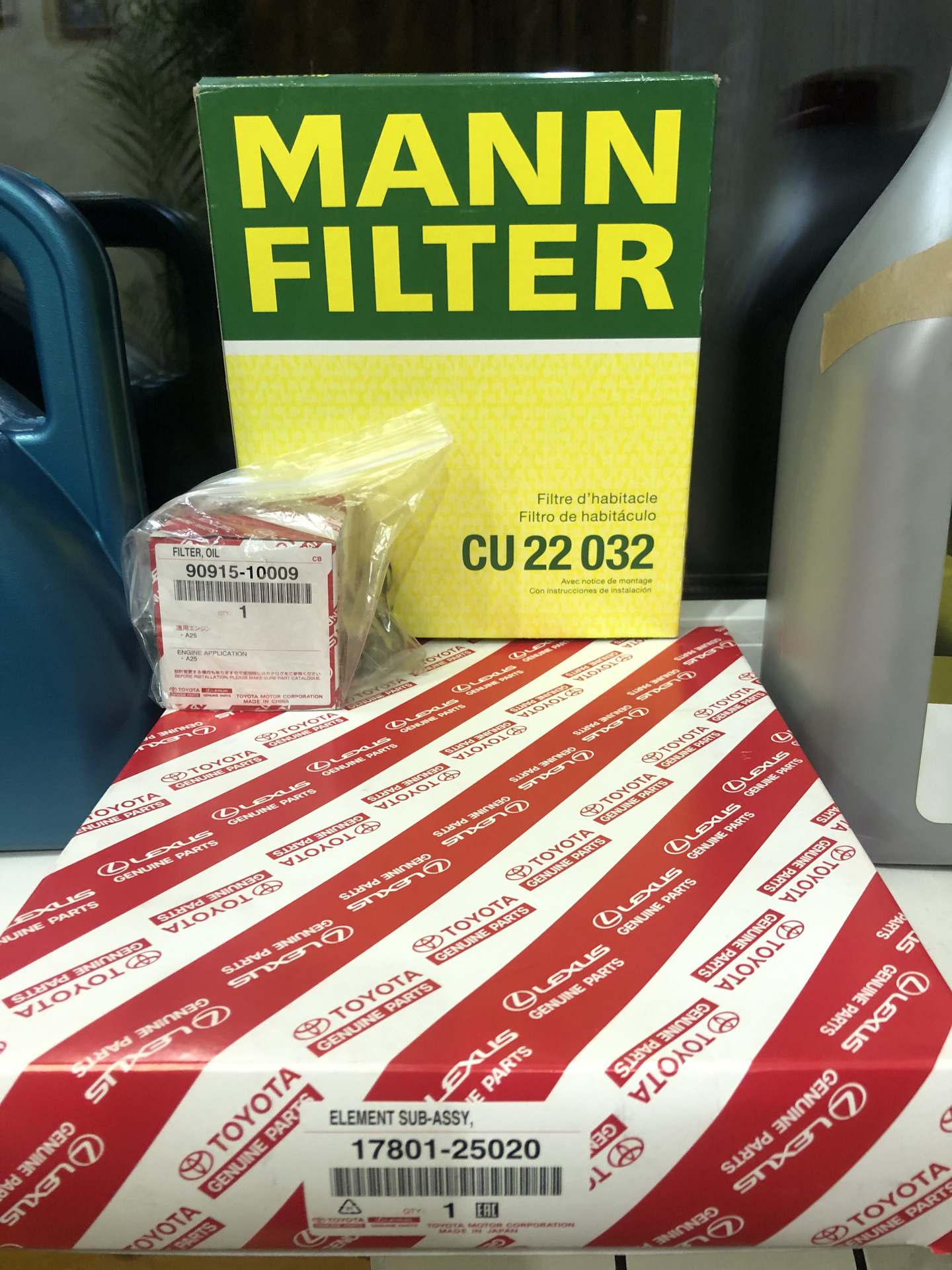

-Фильтр салона Mann CU 22032 — хоть по базе и не пробивается, подходит идеально, внешне крепче чем оригинал, Made in Germane
— Фильтр масляный Toyota 90915-10009
— Фильтр воздушный Toyota 1780125020

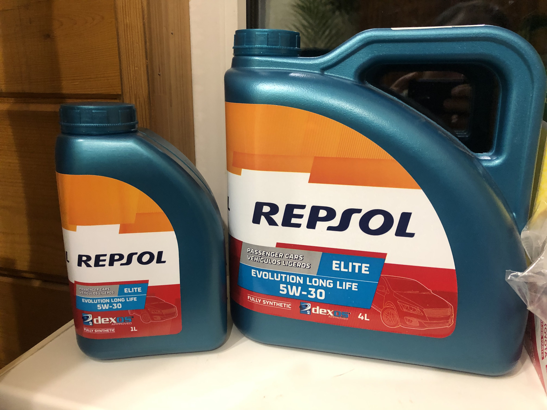

— Масло в двигатель Repsol Elite Evolution Long Life 5w30 6397/R — 4 литра и 6051/R — литр. По всем допускам подходит.))

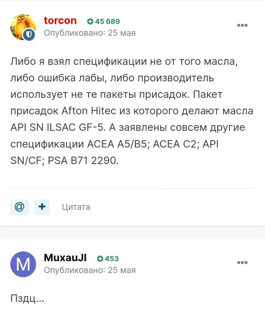

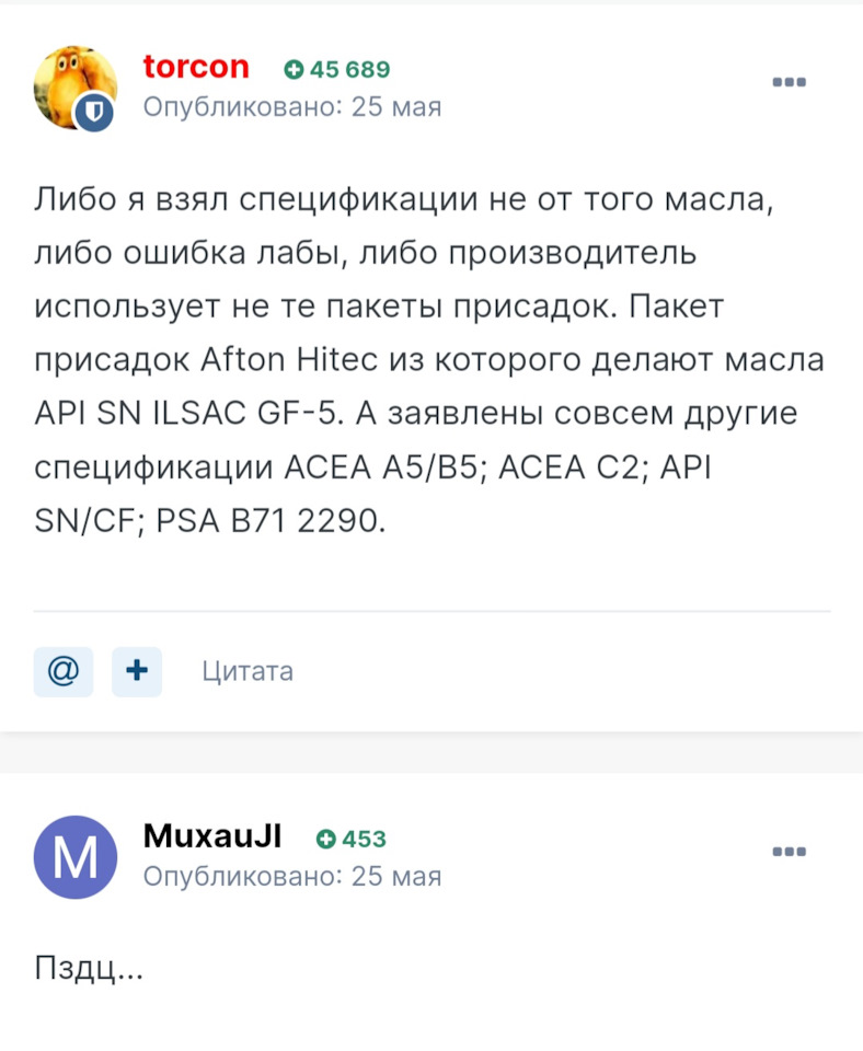

Стал читать про масло repsol, и первая же статья с анализами этого масла вот такая — www.oil-club.ru/forum/top…-economy-5w-30-svezhee/🙈
Выводы по анализу данного масла прикреплю на фото.
Я не копал))
Мы на фирме в движки Repsol, больше 10 лет льём, многие льют в личные машины, и ни кто не жаловался, ни один движок, из-за масла не накрылся.))
Мне этого было достаточно.)))
Я просто такое масло впервые вижу, поэтому "загуглил" для понимания)) Решил поделиться увиденной информацией, вдруг полезна будет?😎

Здравствуй. Почему решил в мотор это масло лить ?
Цена/ качество.)
Оригинал слишком дорого, Mobil ушёл…
Бренд Repsol знаю очень давно по работе, нареканий нет, от коллег только положительные отзывы. К стати подделки не встречались, и ценник вменяемый. Ну и конечно по всем спецификациям отлично подходит. Так что, почему бы и нет.))
Почему не zic? Ну так, просто интересно. Тот же примерно ценник, теже показатели, известный изготовитель зарекомендовал себя качеством…
Если ва о вариаторе, то тут я не сторонник экспериментировать, раз в 50000 можно и потратится, тут только оригинал (ну или idemitsu, который тот же самый оригинал, только другой цвет.))
Я про моторное
Честно говоря, я об этом варианте даже не думал.:) Я во все свои машины лил либо оригинал, либо Mobil, сейчас когда один стал непомерно дорого стоить, другой пропал, первое что пришло в голову — это Repsol, наверно опять же спасибо слесарям на работе.))
