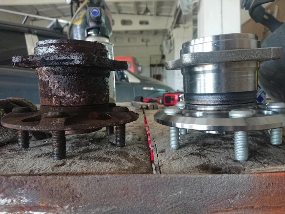

Щорт побери! :D нашёл причину гула! Задняя ступица с каждым днем все сильнее начала гудеть, поэтому было решено заменить. Время ещё оставалось. Беру ступицу gmb по наличию и мчу менять в сервис (как оказалось не зря). Хрен бы я её на полу поменял у гаража, все закисло.
Артикул ступицы GH31735

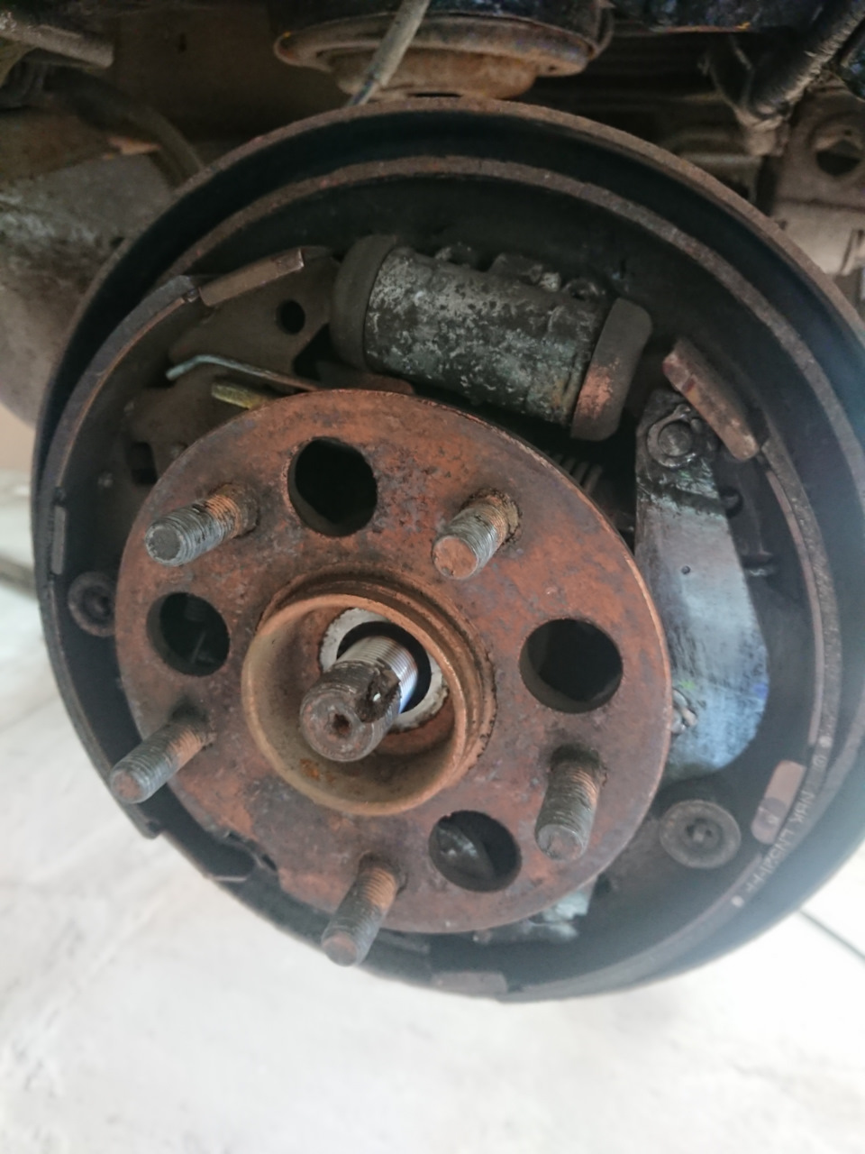

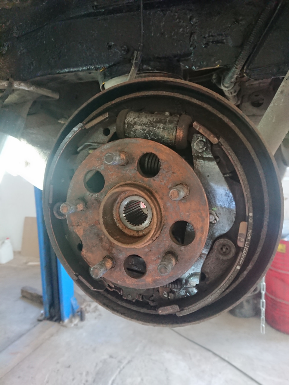

Откручиваем ступичную гайку
Снимаем привод
Снимаем барабан

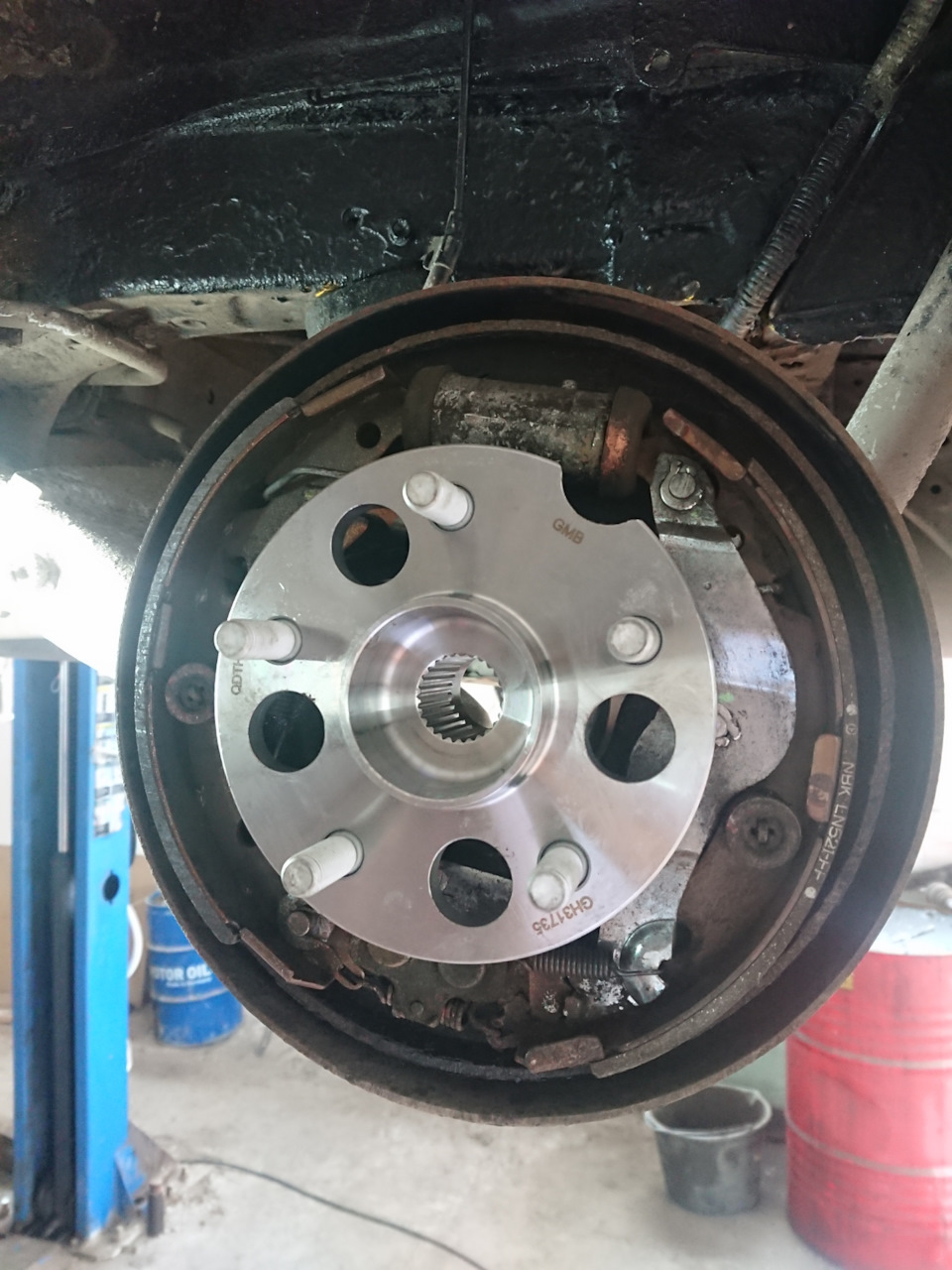

Откручиваем ступицу, 4 гайки, колодки снимать не надо. На фото она уже снята (не без заклинаний про чью то мать и прочих) :D
Потом думаем как её снять, так как она и не думает выходить, прикипает жестко.

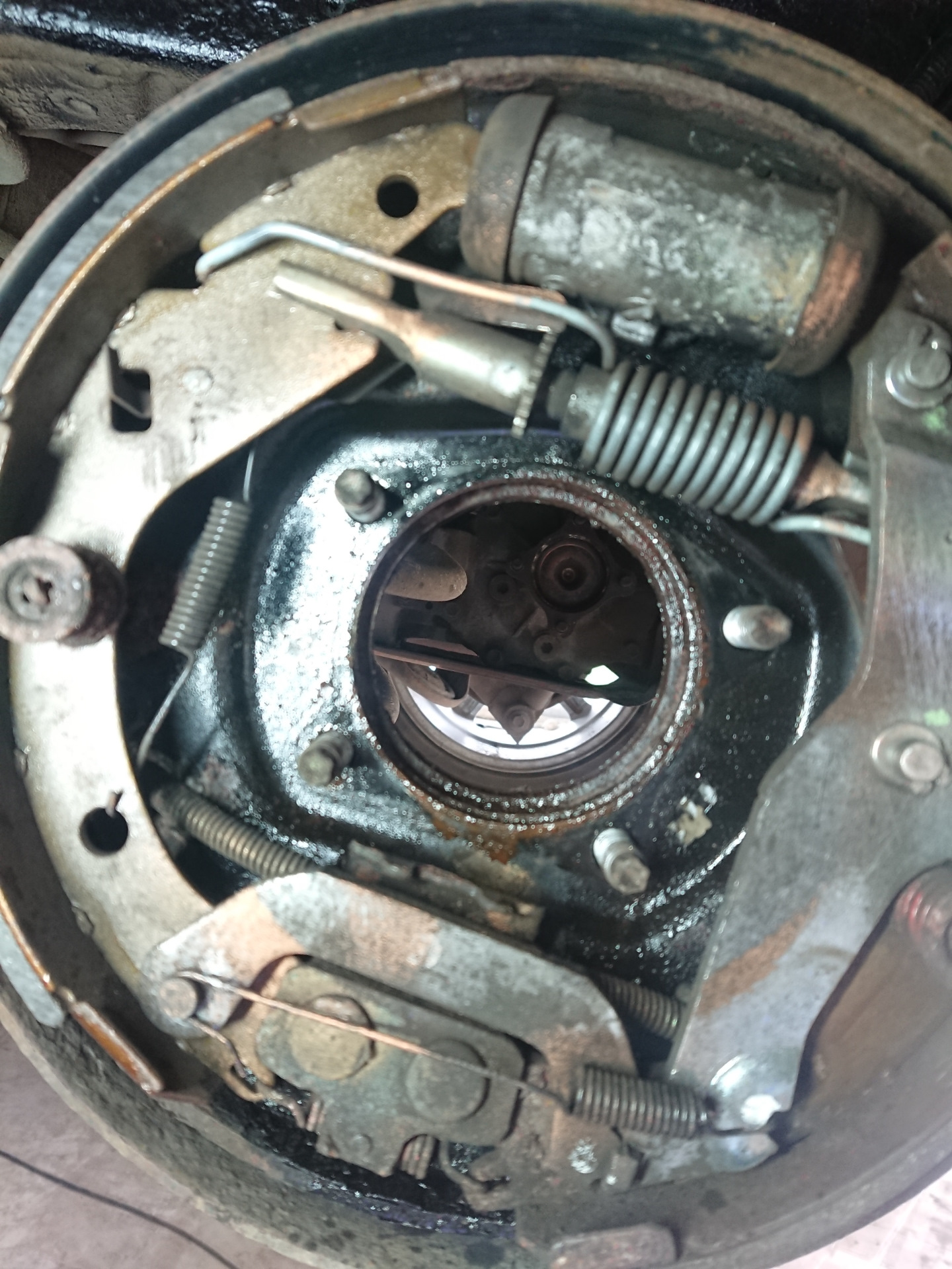

На моей машине без специнструмента делать нечего было.
В итоге она сдалась, но колошматить пришлось со страшной силой. Колошматим изнутри, со стороны вала.
Сравнил новую со старой.

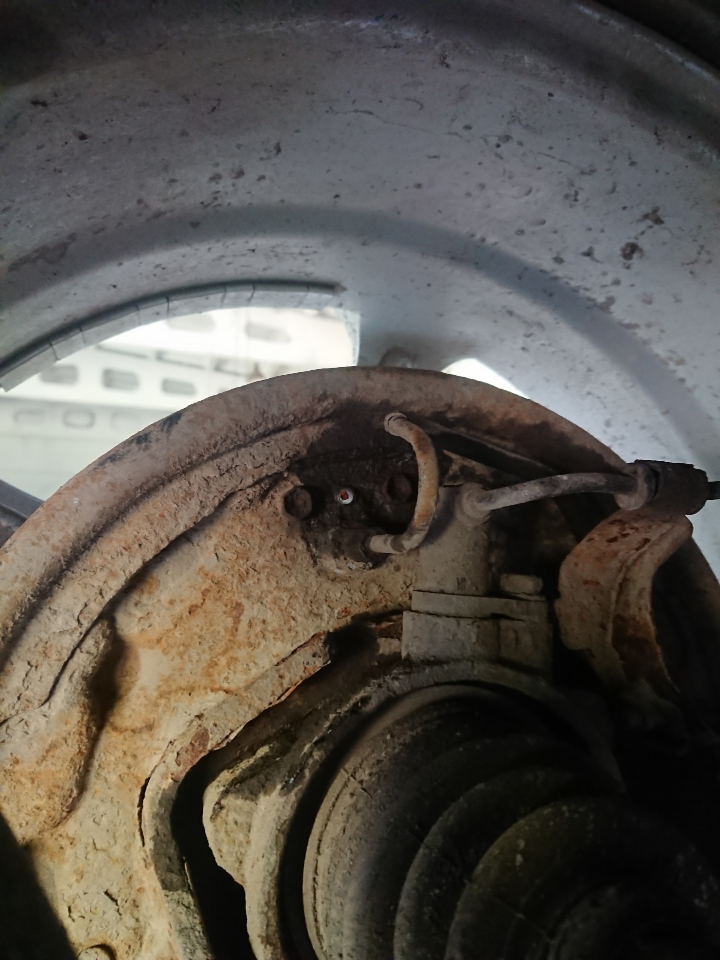

Но что-то пошло не так. :D
На заднем левом обломился штуцер! Пришлось отложить замену тормозной жидкости до лучших времён.
