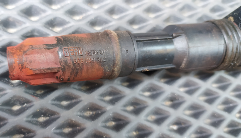

А вот вчера вечером… Вчера вечером была неожиданность — двигатель начало троить, начали мигать "пила" и "джекичан". Тормознул в укромном месте на ближайшей заправки и подключили китайский адаптер OBDII. Результат — всеми "любимая" ошибка P0З03 — пропуски зажигания в третьем цилиндре. Такая ошибка была в памяти несколько месяцев назад, ее сбросили. Видимо, давно проявлялась. Доехал уже без приключений, "гирлянды" на приборной панели и троений.
Сегодня выбрался посмотреть, что творится с катушкой. Уплотнитель болтался в середине катушки, катушка была влажная. Вчера отмывал и пылесосил автомобиль плюс прошелся полиролькой по пластику и средством для чистки тканей от Грасс. Но как вода могла попасть в катушку? Двигатель я не мыл.
Общий вид катушки:
Нужен совет — менять катушку целиком (на вид целая) или только уплотнитель? Менять ли наконечник катушки?

Для устранения протечки из под форсунки омывателя снимите их с капота и намажьте силиконом.
Без снятия намазка из нутри результата не даёт, проверено лично.
Вот каждый раз удивляюсь — находятся ж люди, которые не знают, откуда в третьем цилиндре вода 😃🤦
Наверное, потому что каждый в первый раз сталкивается с этим, не?
Возможно. Но самая распространенная болячка бьётся в интернете на раз-два
Согласен. Но есть нюансы — вчера стеклоомывателем я не пользовался, и потеков на уплотнителе капота я сегодня не увидел.
Протекает через форсунку дождь или вода на мойке

у меня на второй фазе форсунки не текут💁♂️
На рестайле форсунки на двухстороннем скотче приклеены
Правая форсунка омывайки течет…
Зуб даю что это так ;)

Если катушка и наконечник целые, то менять не нужно. Нужно только хорошо почистить от ржавчины все. Внутри катушки посмотреть (где центральный контакт), если есть окислы то почистить.
Это надо наконечник снять, я правильно понимаю?
Да, он в натяг просто.
И герметиком любым потом капни под сикалку
Boikich
Да, нужно снять его.

снять и помять в руках, а то у меня визуально был целый, а помял и он рассыпался www.drive2.ru/l/610385909774313992/
