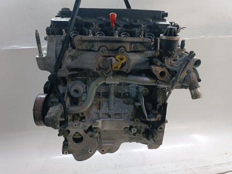

С крайней регулировки клапанов прошло 37т. км.
Для этого были закуплены прокладка под клапанную крышку фирмы KIBI ACE020015 — по отзывам вроде хороший аналог. Victor Reinz на момент покупки стоил в два раза дороже (сейчас ценник уже почти сравнялся).
Герметик взял недорогой Автосил 1292629

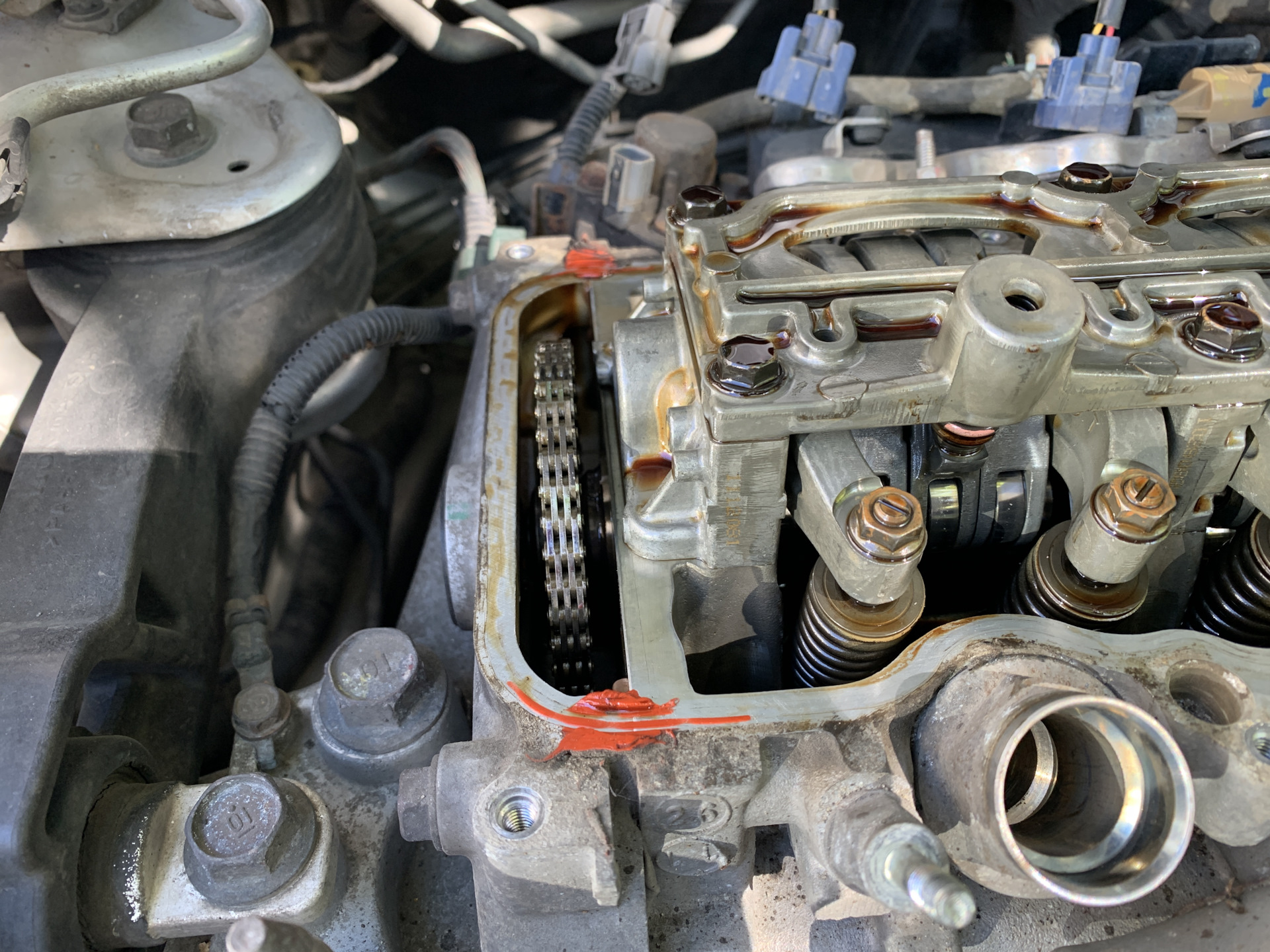

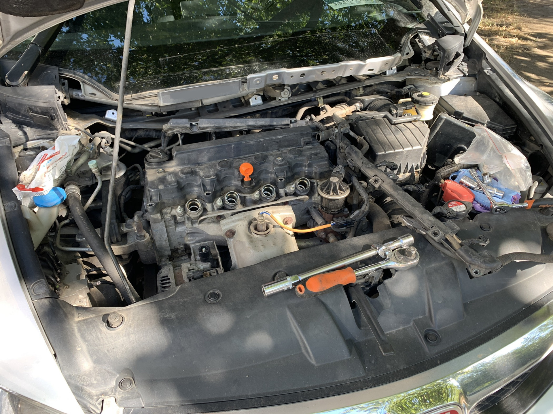

Краткий процесс регулировки:
-Снимаем всё что мешается:
Жабо, распорная планка, коса проводов от генератора, катушки, свечи, коса проводов от форсунок.
-Откручиваем клапанную крышку, и вынимаем её вверх.

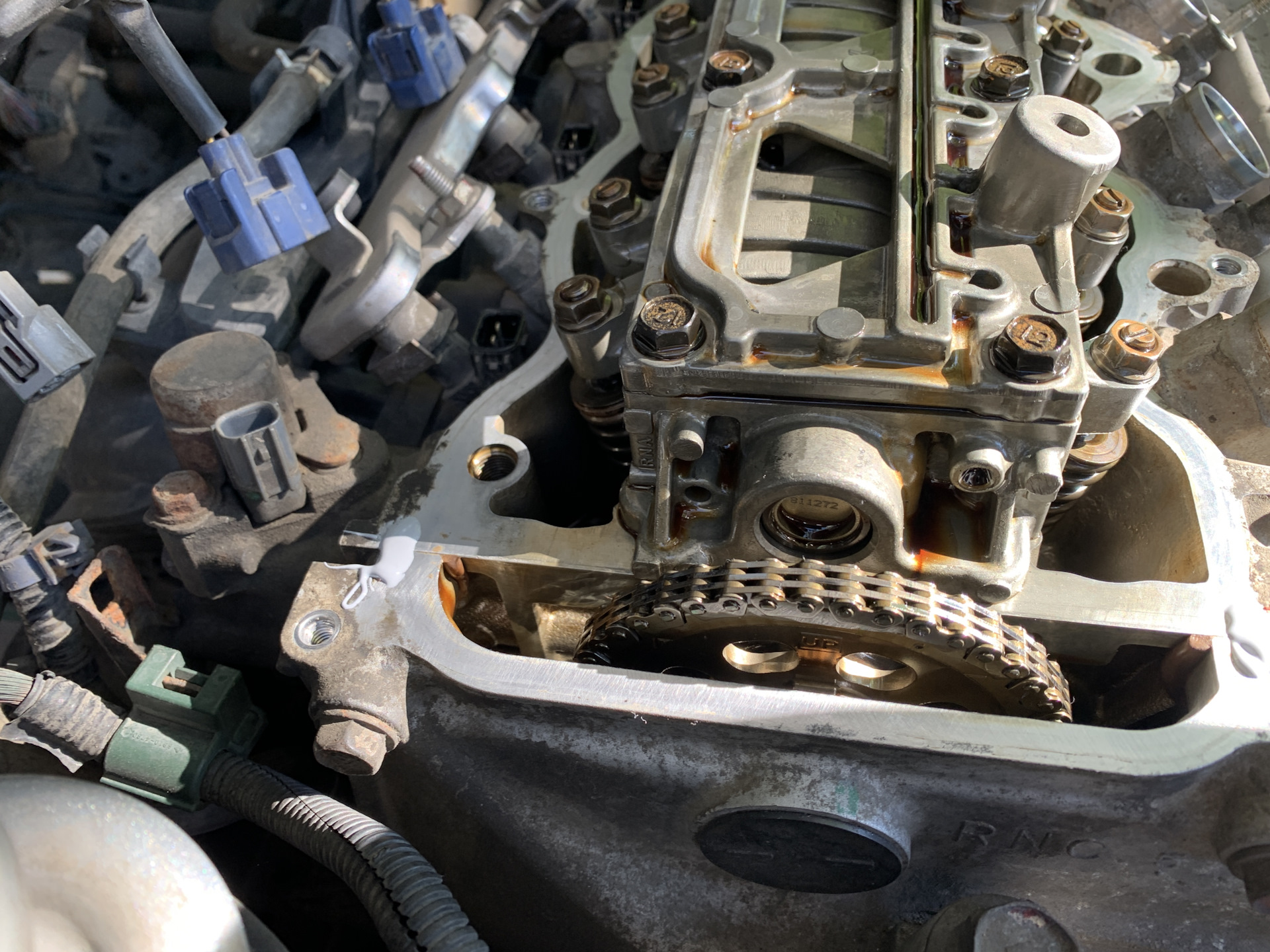

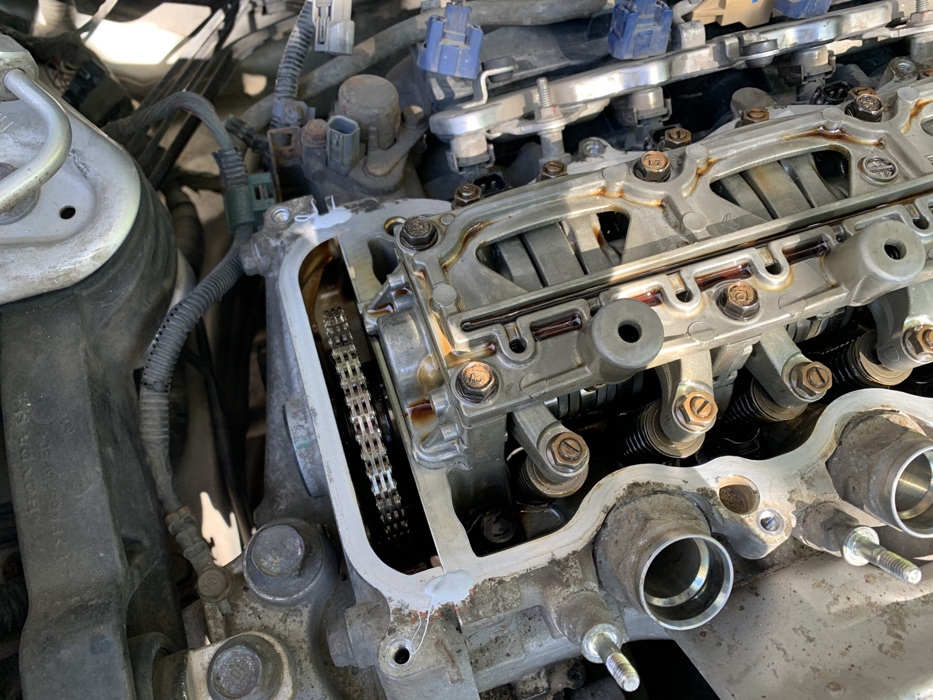

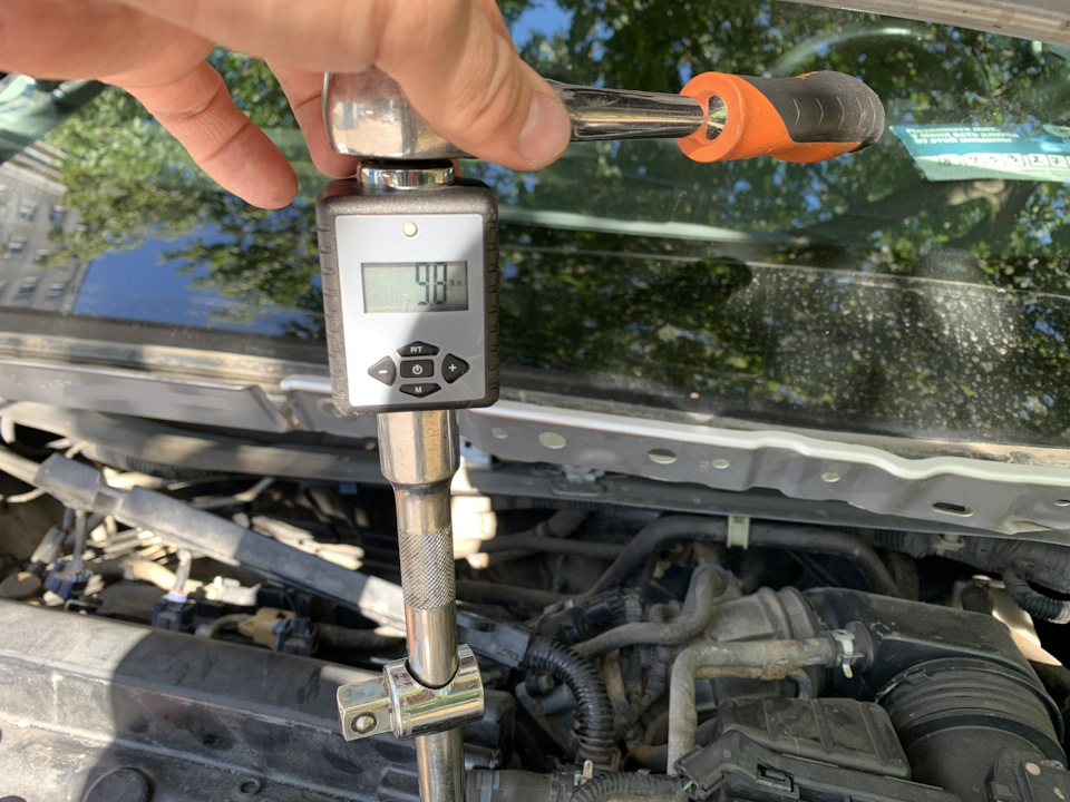

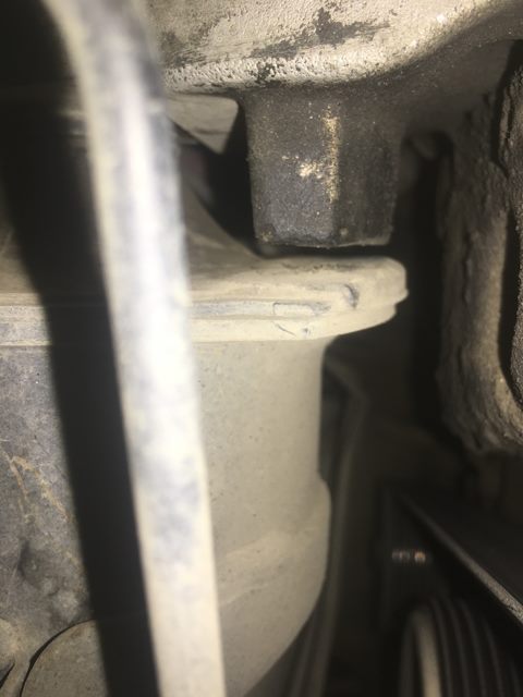

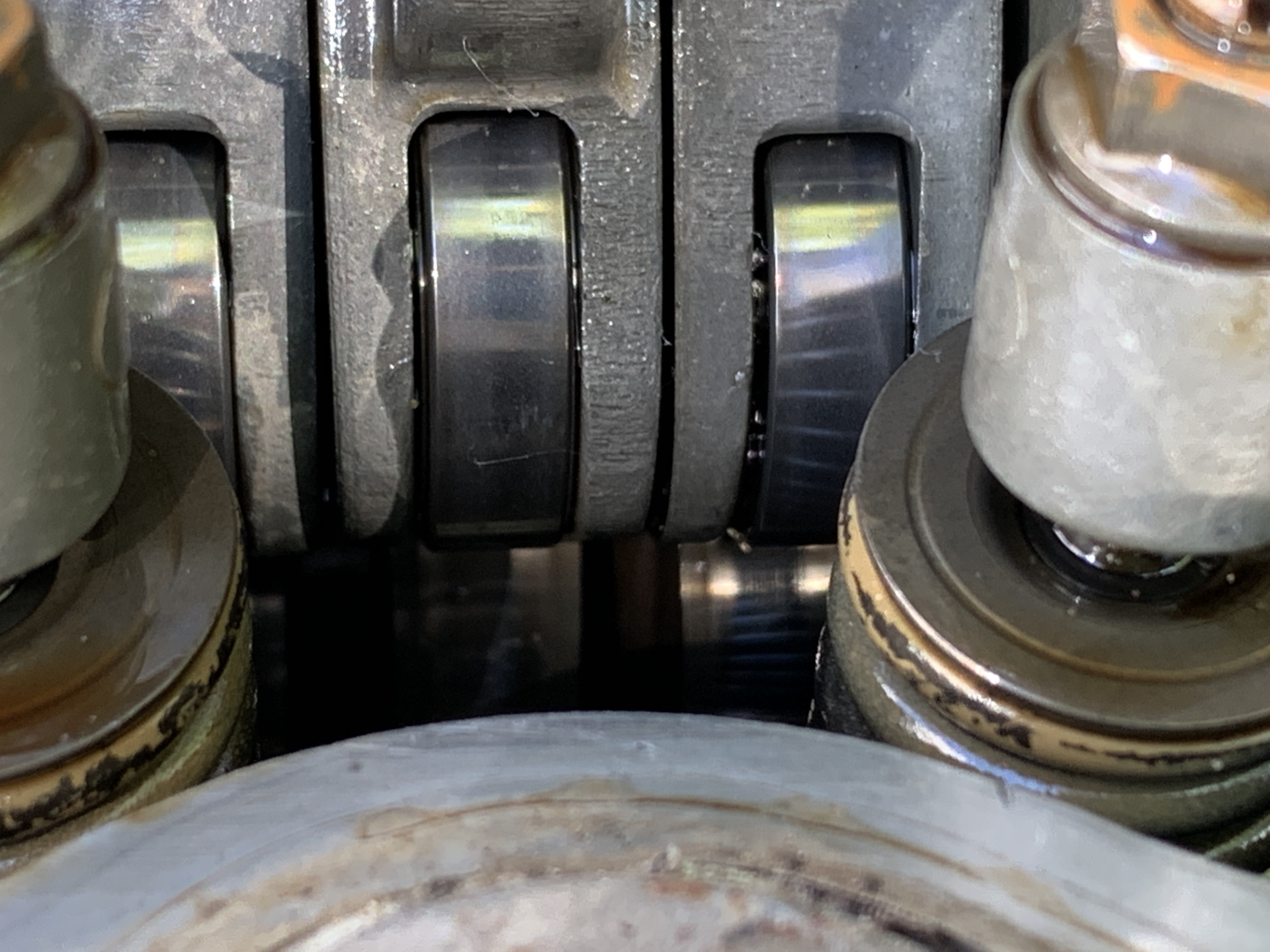

-Головкой на 19 и удлинителем проворачиваем шкив и выставляем звёздочку распред. вала надписью UP

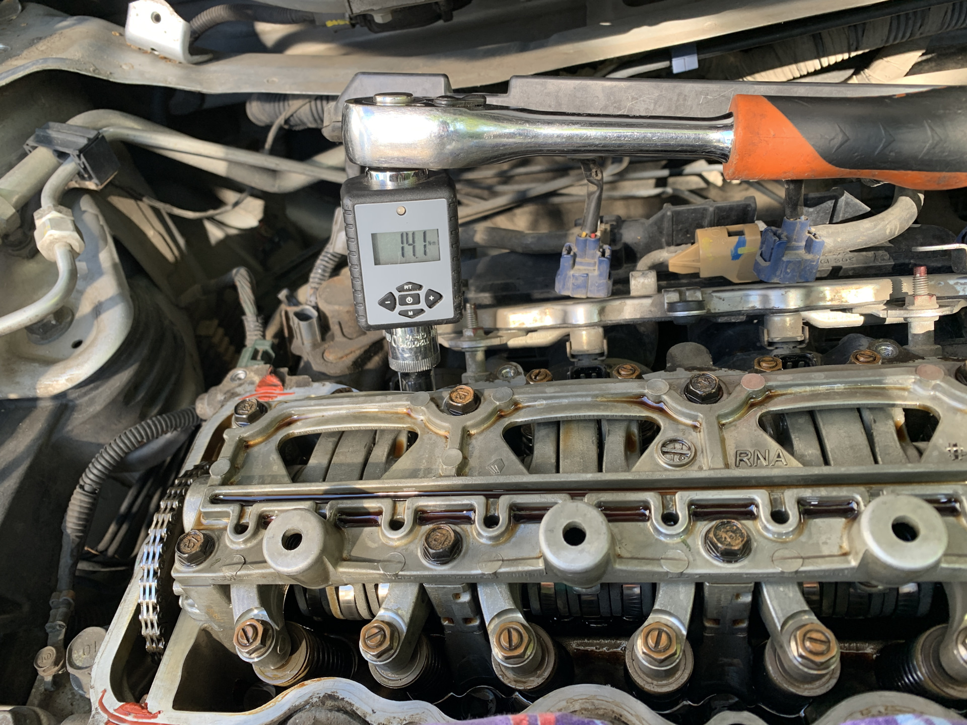

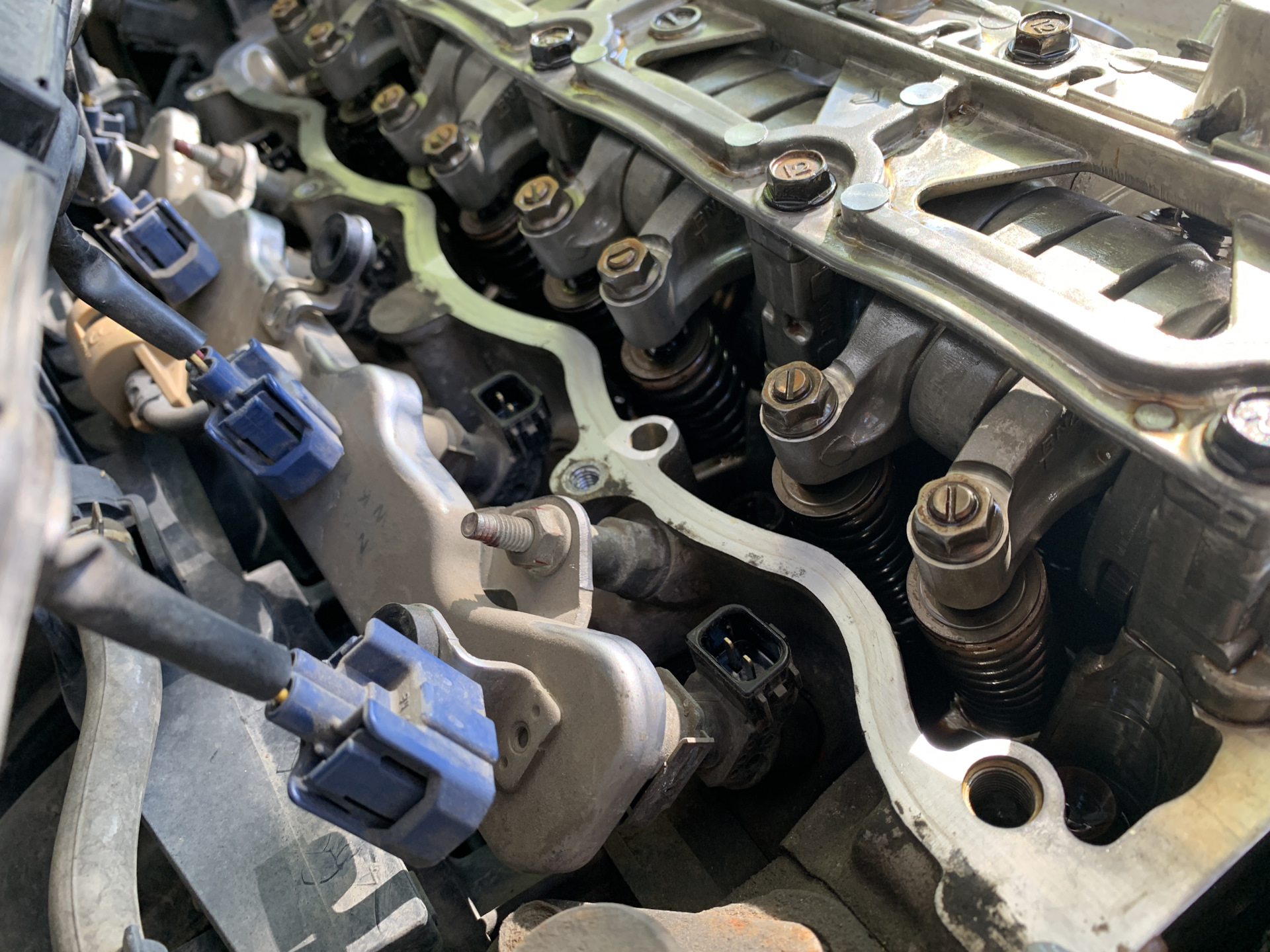

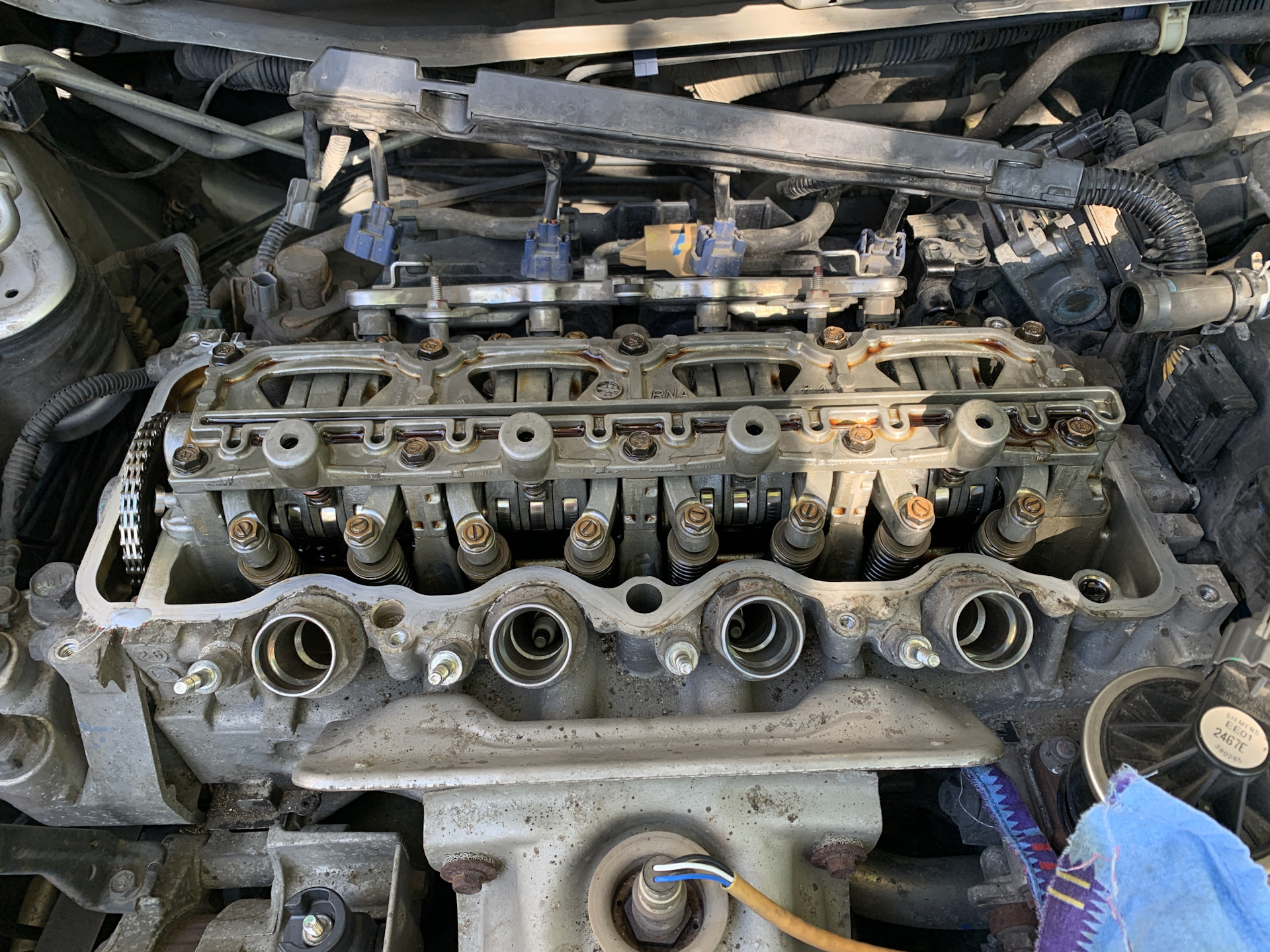

-регулируем клапана на 1 цилиндре, далее проворачиваем шкив на 90 градусов, регулируем 3 цилиндр, снова проворачиваем — 4 цилиндр, проворачиваем — 2 цилиндр. Впуск 0.20мм, выпуск 0.25мм . ±0.02мм
В моём случае, клапана были в верхнем допуске или на 0.01мм больше.
-проворачиваем шкив и проверяем регулировку
Вытер всю плоскость под клапанную крышку, обезжирил и нанёс пару капель герметика на стык с передней плитой.
Новую прокладку клапанной крышки не стал ставить, т. к. старая Victor Reinz показалась вполне ещё "живой". Если потечёт, то поменяю.
-Собираем всё в обратной последовательности.
Итог: в этот раз эффект от регулировки ощутил, двигатель стал работать тише.

А так надо небольшая сноровка при регулировке, у меня часто зазор уходит при закручивании контр. гайки.
Я 3 раза крутил полный оборот распредвала, мерил и перекручивал, только с 4-5 раза где то вроде нормально по зазорам стало и собрал)

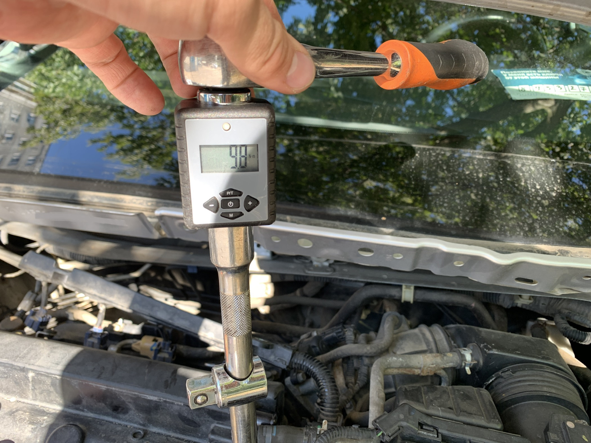

Что за насадка динамометрическая?
2 861,94 руб. -48% | Динамометрический цифровой ключ, Регулируемый универсальный динамометрический ключ для ремонта машин и велосипедов
sl.aliexpress.ru/p?key=Vj2X7O
Благодарю.
