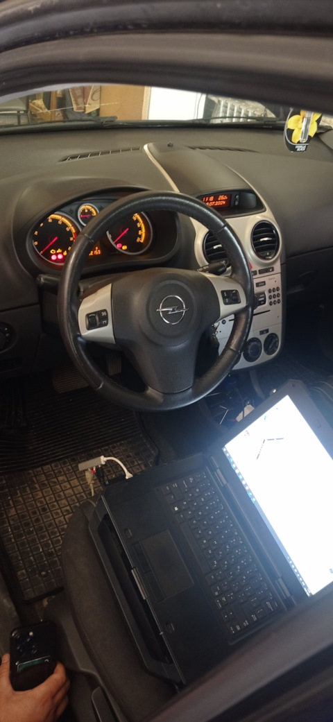

Для корсы соответствующего блока нет, поэтому все делал под астой-н.
Во время выполнения процесса необходимо вывесить колеса, поставить коробку на нейтраль, поднять ручной тормоз и зажать ножной тормоз (!)
1. Выбираем год и модель машины (astra-h):
2. Выбираем "трансмиссия" и "MTA (isytronic)"
3. Происходит считывание параметров блока коробки, после этого нажимаем "программирование"
4. Заводим двигатель (!) и выбираем "Адаптация точки схватывания" — настройка сцепления
5. Следуем инструкциям: попросит несколько раз включить режим A и N (Тормоз не отпускаем!), после чего напишет, что операция выполнена успешно.
6. Глушим мотор, вывешиваем колеса, зажимаем оба тормоза и выбираем "Обучение параметров коробки" — настройка переключений.
На заглушенному моторе программа считает параметры переключений на каждой передачи, после чего попросит завести мотор.
7. Заводим мотор и нажимаем ОК. Программа заново запишет параметры оптимальных переключений.
По окончании процесса программа напишет об успешном завершении.
8. После адаптация я стер все старые ошибки в окне "Коды ошибок"

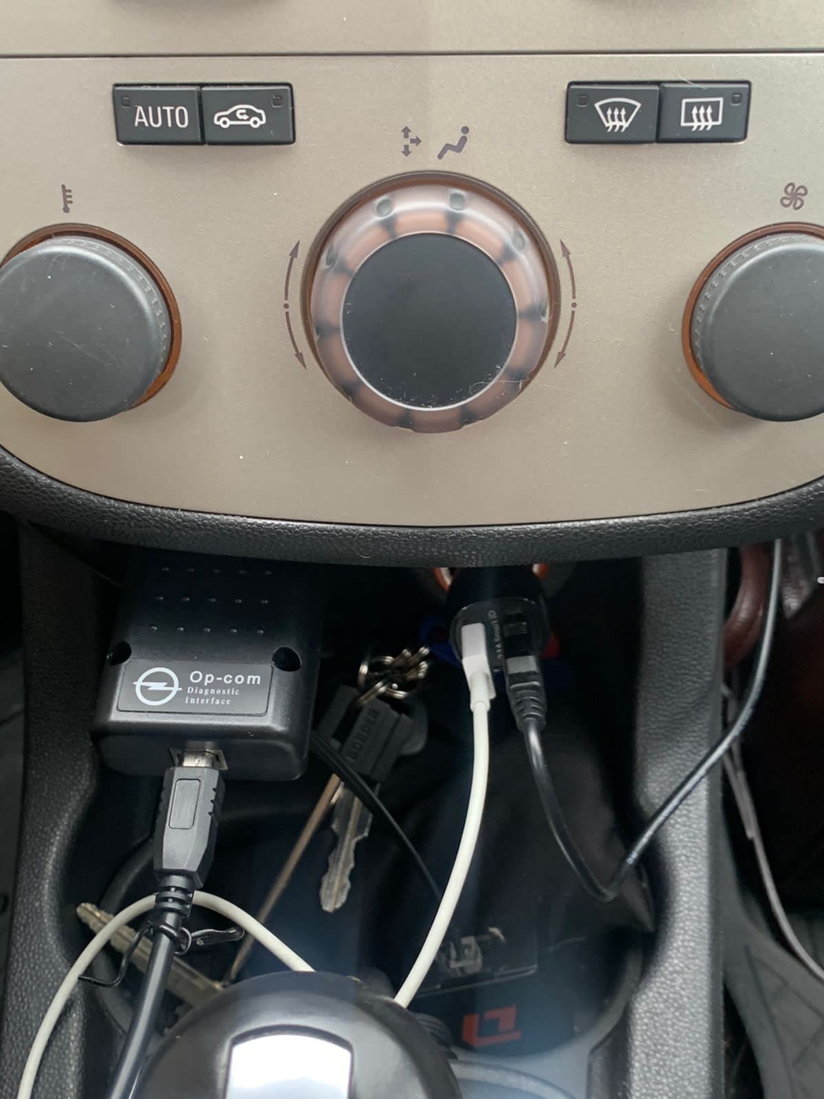

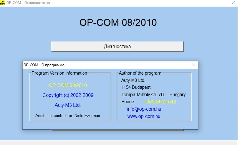

у меня иногда не срабатывает в той части когда надо двиг завести. (разные версии пробовал), раза с 6-10 проходит. не знаю почему так, но факт. (OP-COM 1.99)
Добрый вечер, 🤷♂️ Программа, op com 2010rus. Шнур 1.99
