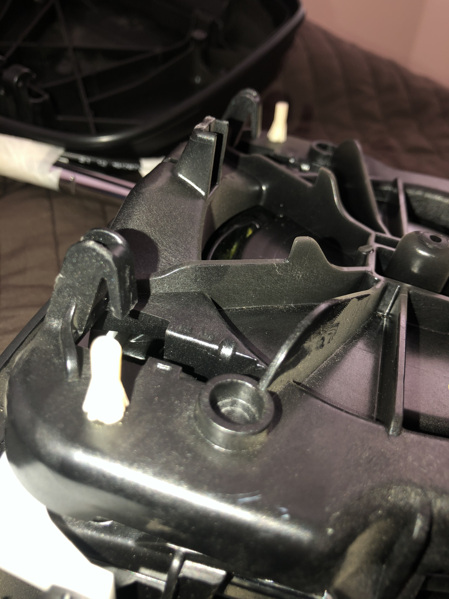

Инструкция как снять декоративную обшивку:
1. Первым делом нужно взять две распорки, длина каждой 4.2 см, я взял шприц на 20 миллилитров и разрезал его пополам, острые края замотал маляркой.

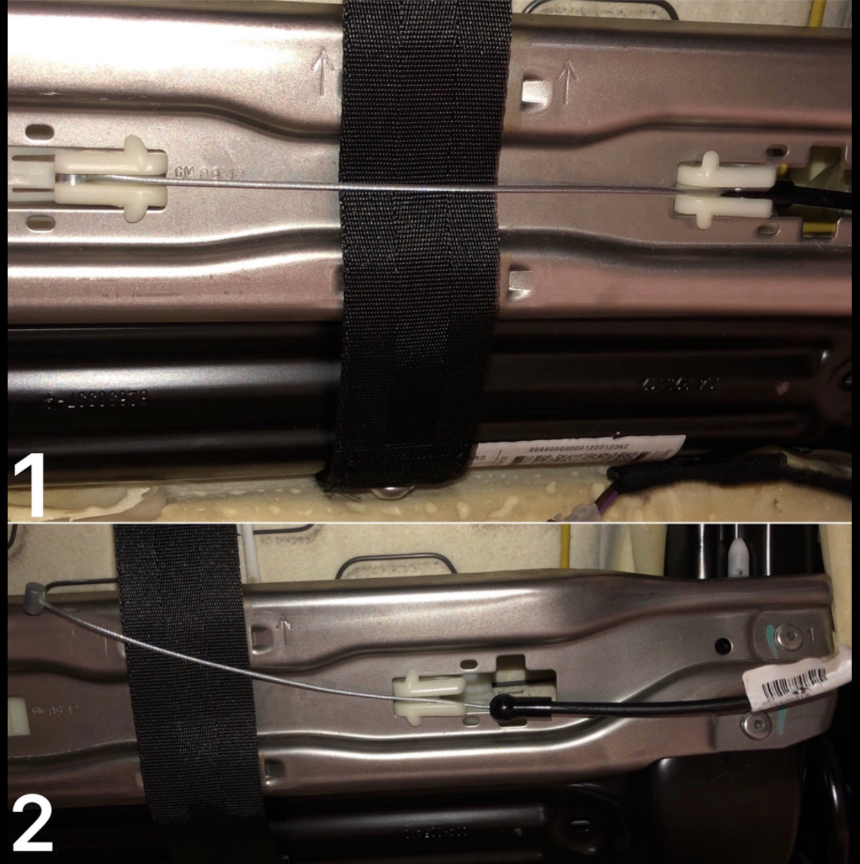

2. Оттягиваем трос подголовника от себя, и с краев (L R) вставляем наши распорки.
3. Разбирать нужно изнутри, так меньше шансов сломать защелки которые держат подголовник.
Поэтому снизу по центру ищем шов и выводим обшивку подголовника и далее так по кругу, пока обшивка с поролоном полностью не снимется.
4. После снятия обшивки, открывается доступ к защелкам
которые нужно отвести аккуратно тонкой отверткой. (Вставляем плоскую отвертку и толкаем от себя)
5. Если у вас не четырёхточечный подголовник то (снизу->вверх) тянем за крышку которую отщелкнули в п.4 и снимаем ее с крючков.
а если четырёхточечный то нужно изнутри снять 2 пружинки круглогубцами. Таким образом мы сохраняем жизнь всех защелок, пальцев. Инструкция по разбору мб не полная (вплане как разобрать все до болтиков), но основное это снять крышку обшивки, а остальное уже интуитивно все понятно. Темболее я не видел еще в продаже механизмов четырехточечного подголовника, чтоб можно было улучшать функционал активного, по этому инструкция более чем годная. (Кто занимается перешивом скажет спасибо)

Меня больше интересует как активный подголовник закреплен к спинке сидения. Есть желание своих "бомжей" поменять на активных.
Трос заводится, у всех подголовников, кроме 1го типа(у которого нет троса) механизм одинаковый

Трос натягивает улитку, улитка впаяна, трос прикреплен к спинке, когда идет удар трос натягивает механизм улитки, там нечего разбирать, ток ломать
