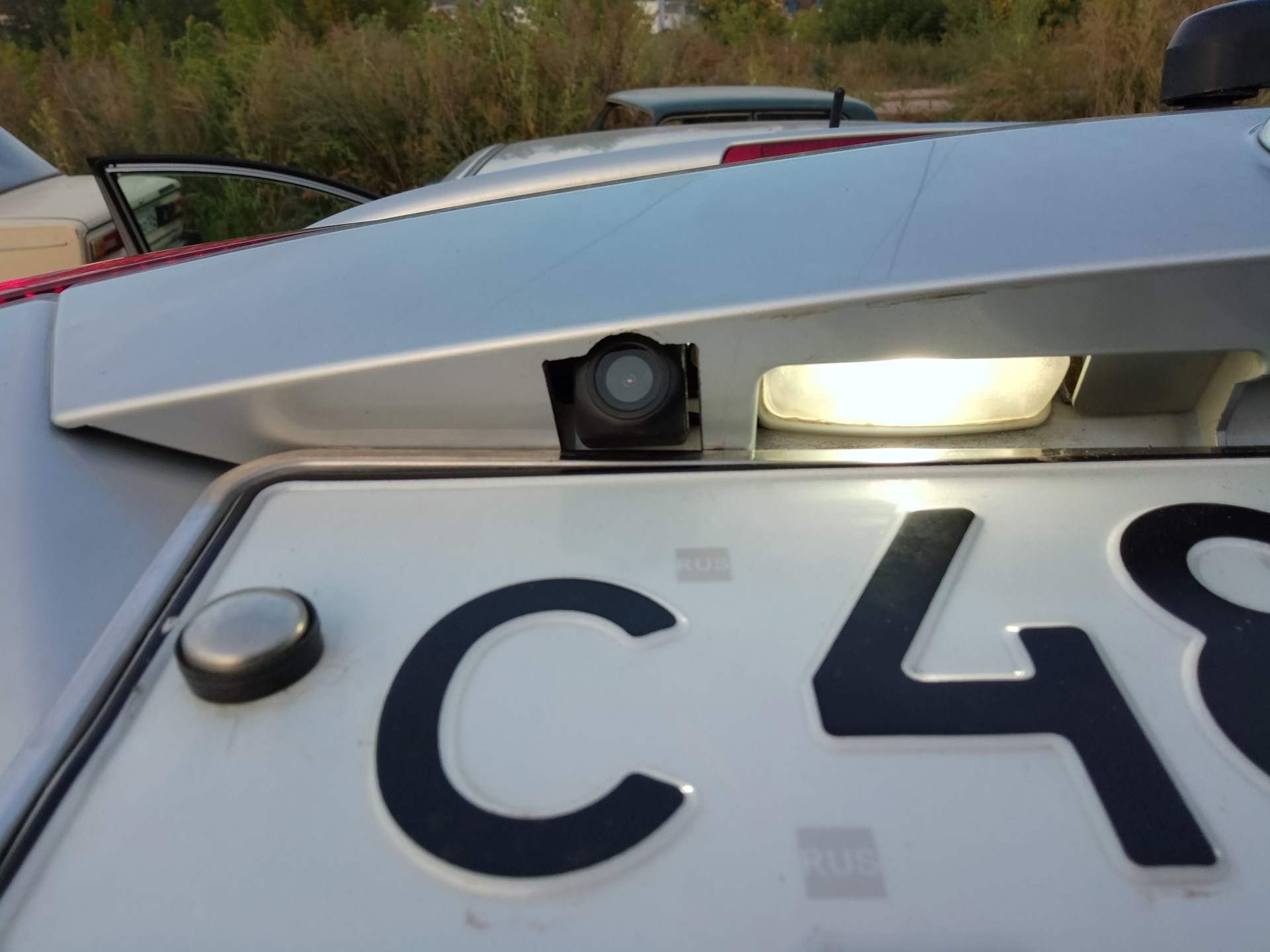

Установил себе камеру заднего вида. Она у меня ещё с момента покупки андроид магнитолы лежала но времени на её установку не было вообще а когда оно было то не было желания😆…
Кратко о процессе!

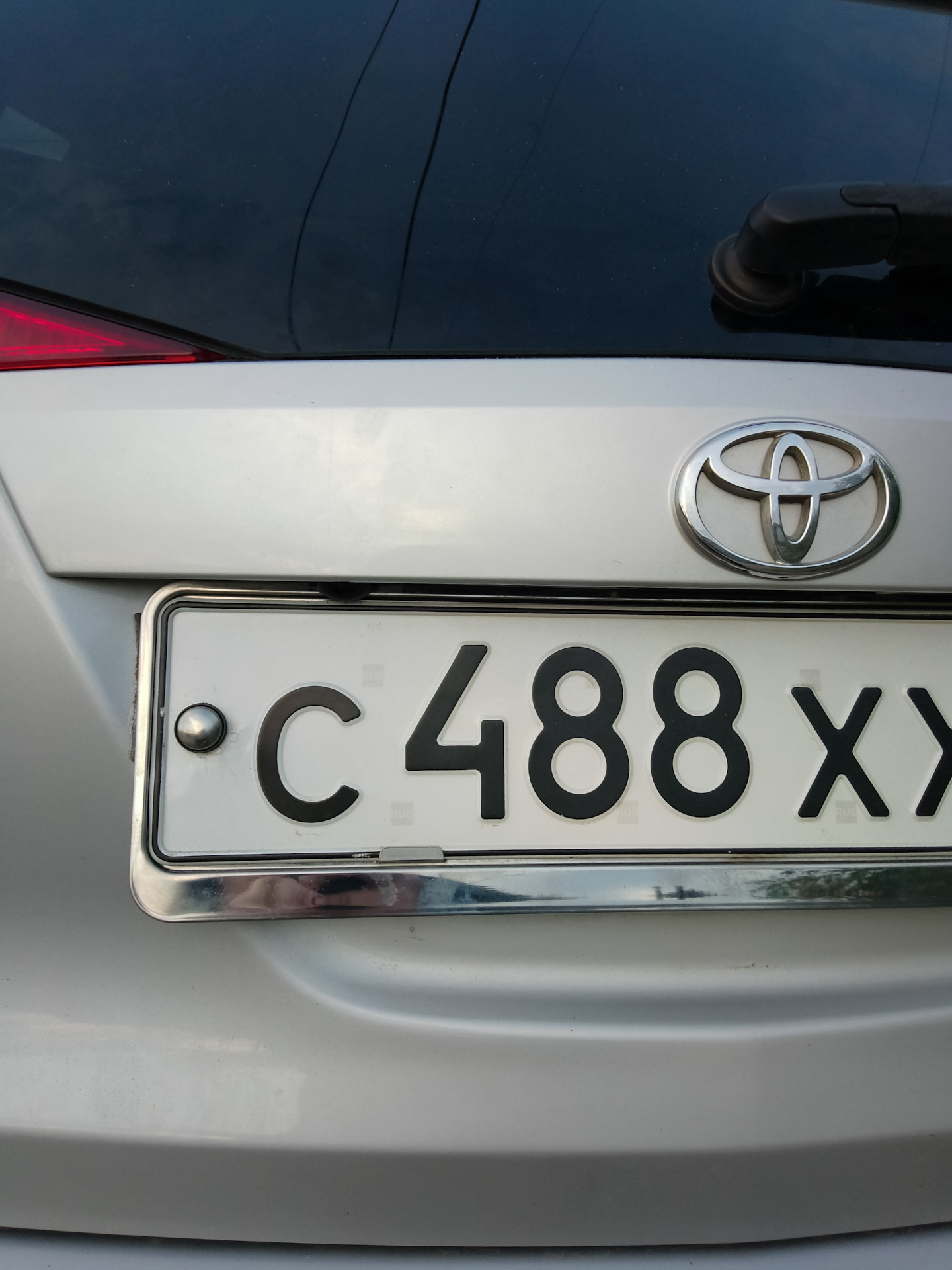

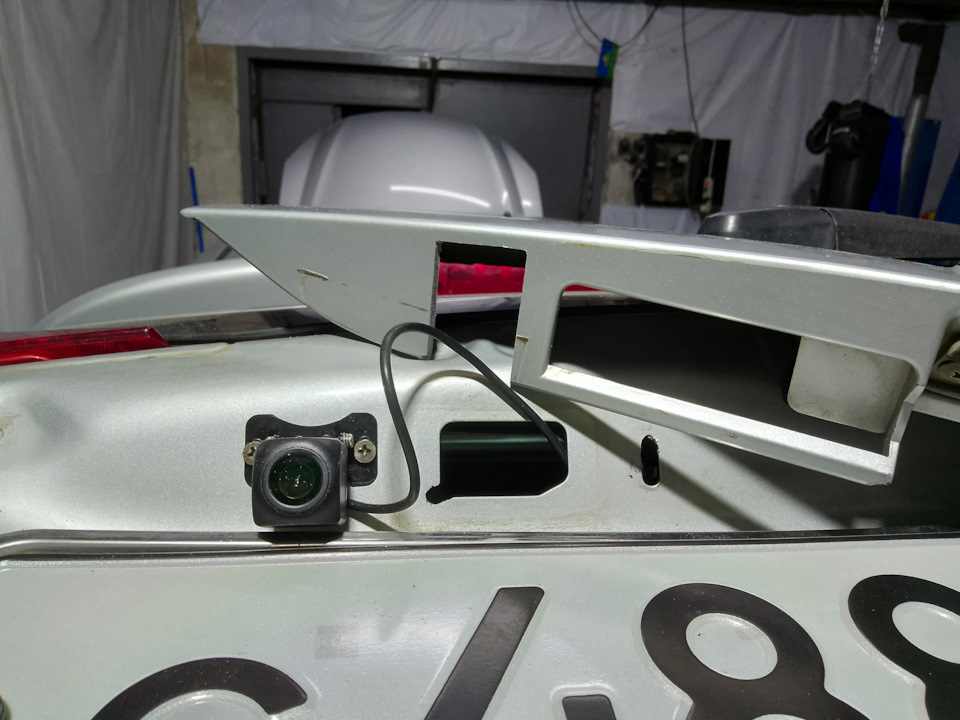

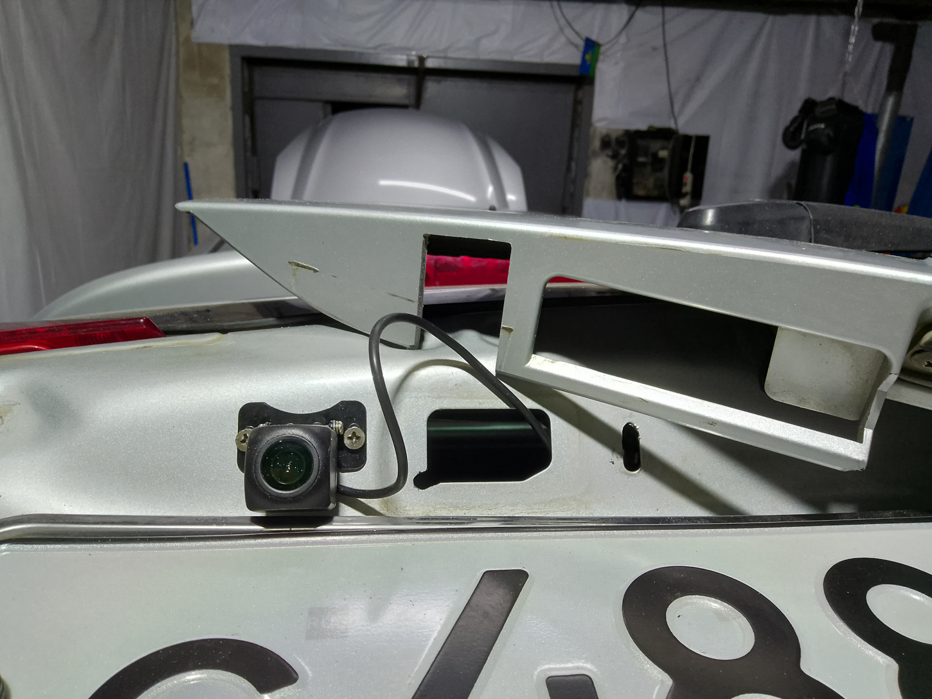

Все очень просто и элементарно не нужно обладать какими то сверхспособностями автоэлектрика, тройка проводов и всё работает! Первостепенной задачей является её врезка под ручку пятой двери и уже там то есть в самом начале работы я допустил косяк, произвел неправильную разметку и прорезал не там где нужно из за этого и получилась прорезь больше самой камеры…
После врезки под ручку производим протяжку дополнительного провода к световым сигналам заднего хода, именно от туда идёт плюс на магнитолу к проводу BACK или же REVERCE от чего будет подаваться команда отображения информации с камеры на экране магнитолы.

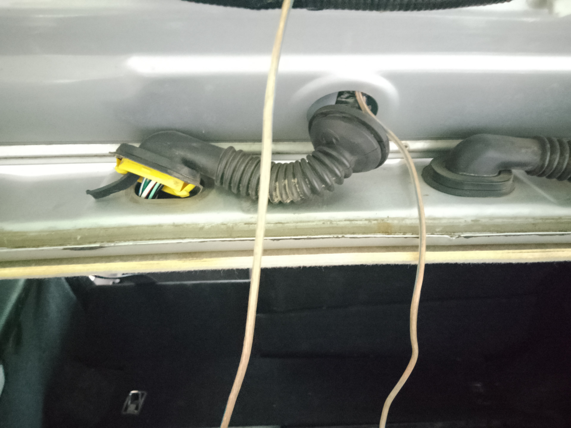

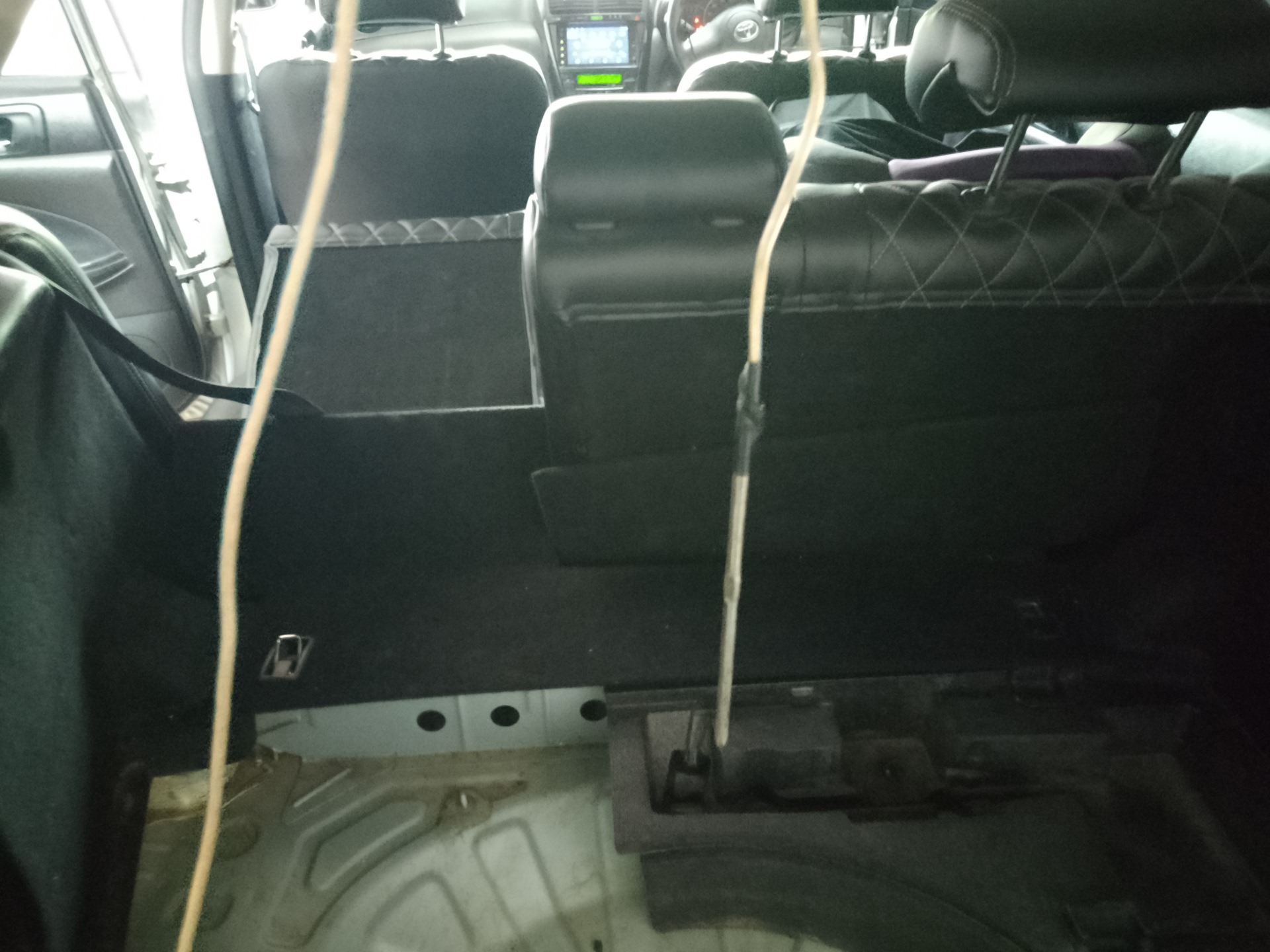

С помощью такого сложного приспособления проводим провод по левой гофре крышки багажника и крыши и далее под обшивкой багажника и левого крыла ведём этот провод к задней средней части ванны

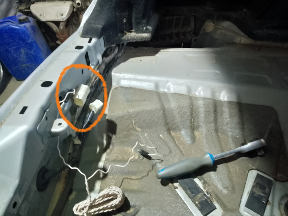

Нам потребуется данная четырёх контактная фишка и именно её нижнии два контакта с цветом проводов красно-черный, запитываем наш провод к любому из двух нижних контактов данной фишечки… И именно сдесь я попрошу обратить внимание что данное подключение производиться на дорестайловой Калдине, на рестайле данные манипуляции проводить не требуется и этот плюс берется там же на пятой двери со стопарей, вся заморочка заключается в том что на доресте сигналы заднего хода находятся в нижней части бампера… Кто то скажет что эти провода можно было найти в косе идущей по заднему левому крылу, но я за простату и надёжность😃

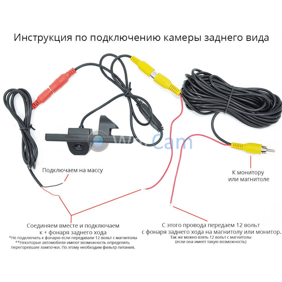

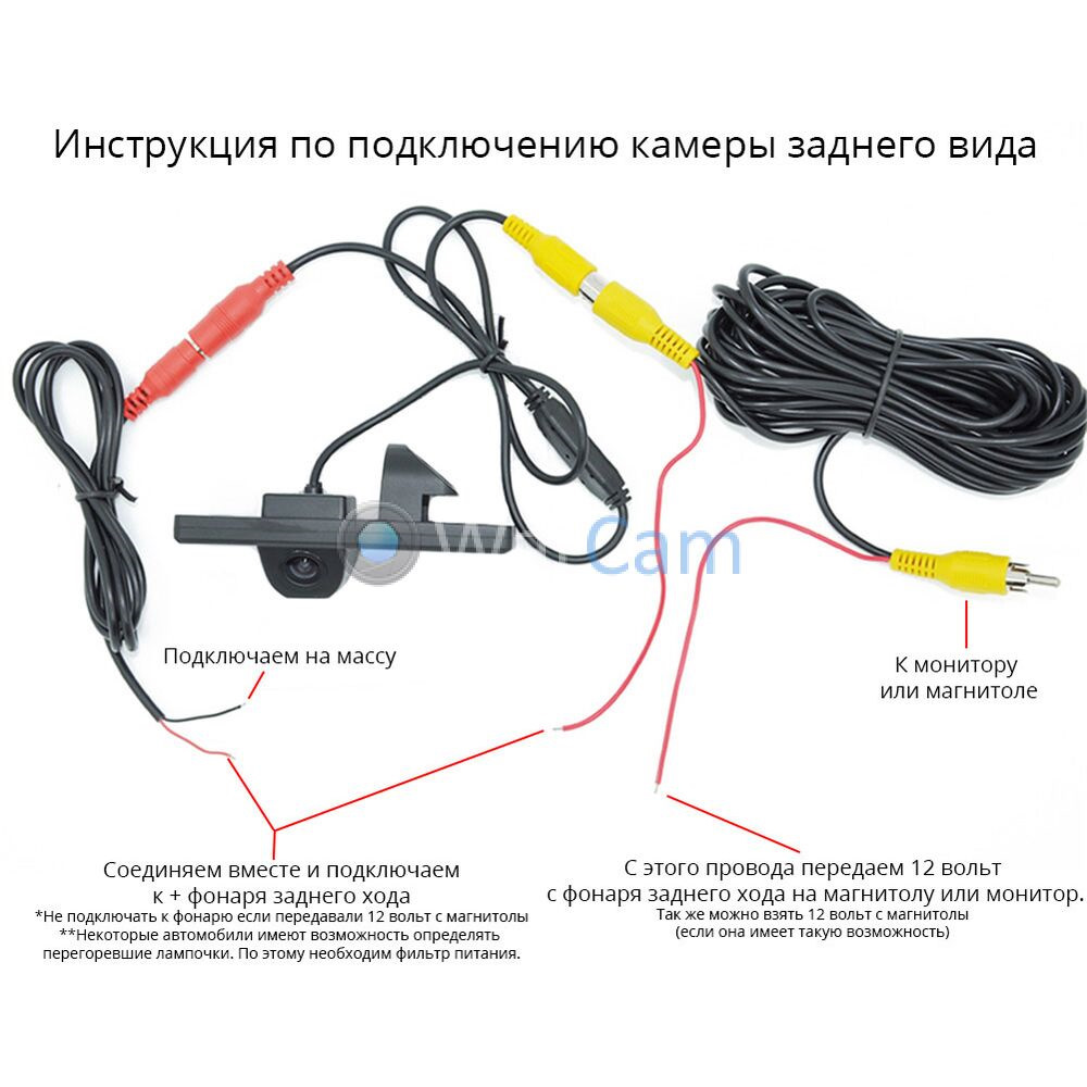

После того как мы заимели под крышкой багажника плюсовой провод мы можем с лёгкостью подключить все по схеме а схема как я и говорил проста. Основной провод бросил по потолку со спуском по левой стойке лобового стекла аккуратно проложив его под торпедой
Схему прикрепляю! Именно по ней производиться правильное подключение.
Приветствую! Подскажи, что у меня подключено не верно. При включении R скорости камера сама не включается. Приходится её включать принудительно нажав клавишу av in на китайской магнитоле.
Есть поудачнее камеры, сразу в комплекте фреза, сверлишь круглое отверстие, и камера встает на защелку в него, а такая была ранее, разбалтывается иногда, да и качество…
Ага да под фрезу наверное самая удачная камера, эстетичная и легко устанавливается, есть ещё просто на шпилке-дыру сверлишь с обратной стороны гайкой прикручеваешь! Но у меня то что было то и внедрил

Эта фишка под задний туманку
Да так оно и есть
