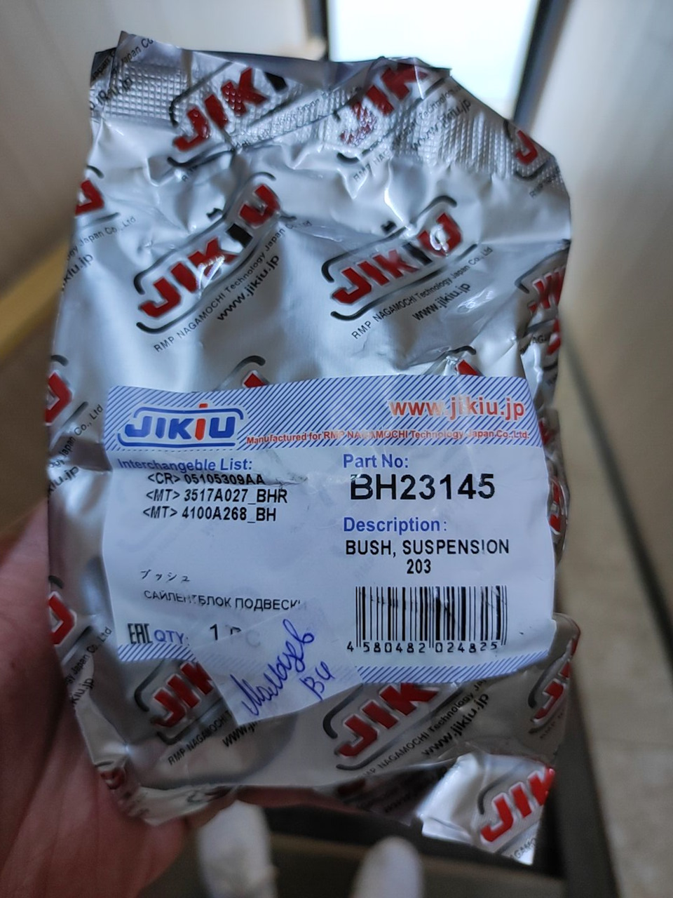

Несмотря на замену по отзывной компании ручник приказал долго жить…то есть перестал работать от слова совсем
Да и неоригинальная ступица начала подвывать
Попытки починить ручник были тщетны…результата не было, да и брать оригинал ступицы не бюджетно…поэтому берем заднюю тележку от дореста…тем более есть кое какие мысли
Вот что нам приехало
Докупаем все что нужно и желательно заменить
Запчасти на фото: 4120A166
Ну и приступаем к замене…
То что прослужило много лет в наших тяжелых условиях
А вот японка…не видавшая наших реагентов залетела на место
Ну и мчим на развал…чтоб все по фен-шую
P.S. Кому-что надо с задней тележки рестайлового ФЫЧа WELCOME !

Так у нас на рестах с 2013 задняя часть как на 3 outlander. Дорестайл как у lancer, и тормоза барабанные… Интересное решение вернуть старую разработку
ну для начала ступичный можно менять просто подшипник, а не ступицу в сборе.
И ручник нормальный, а не этот хитрый механизм который закисает
Ну от части согласен. Моноблок тормоза-ручник в одном лице, сомнительное решение, и брака много.

У дореста тоже ступица в сборе.
