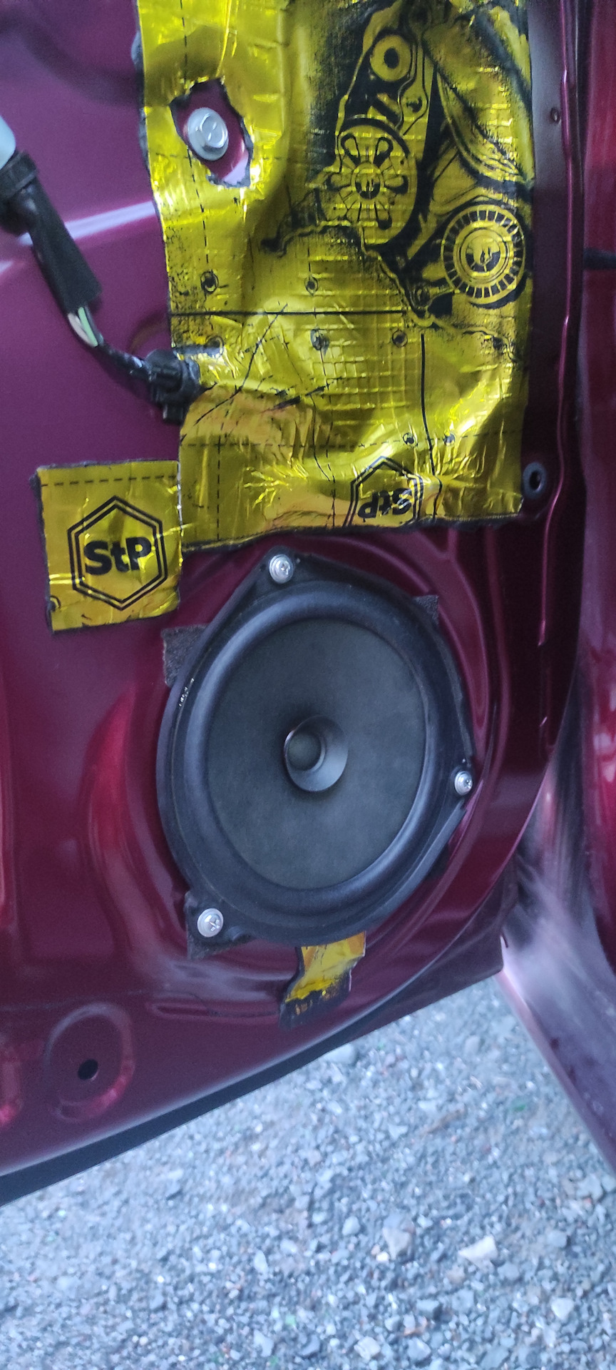

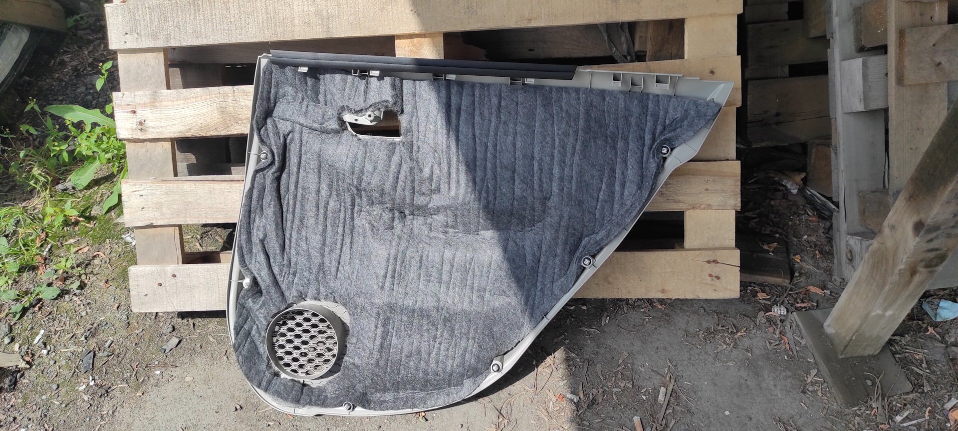

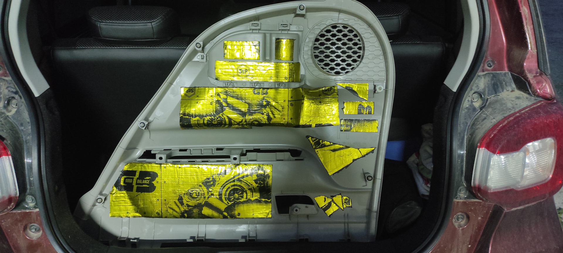

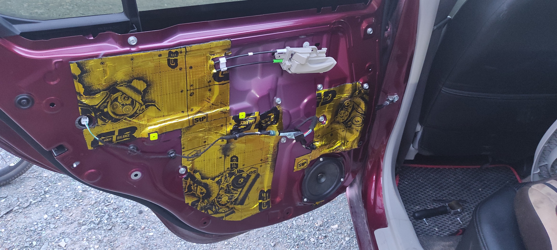

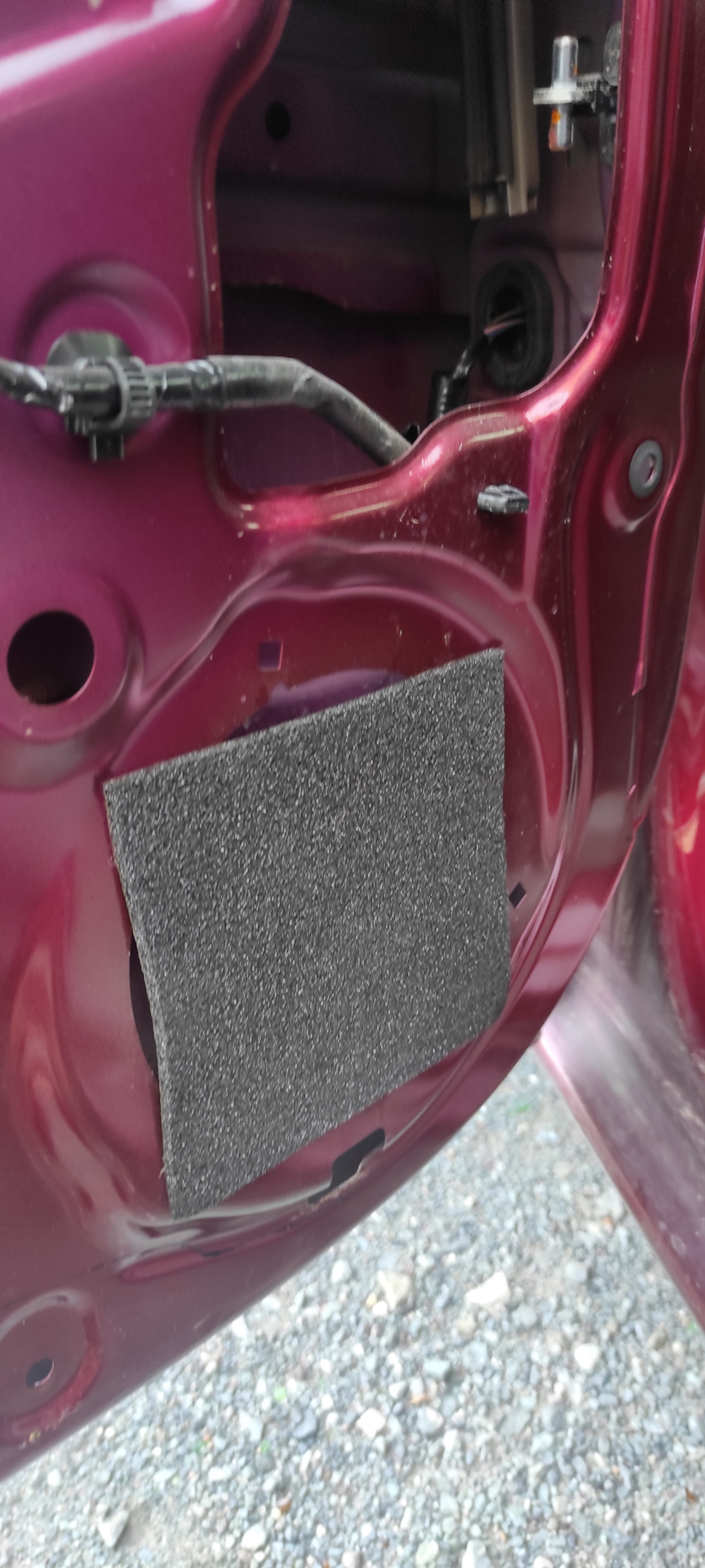

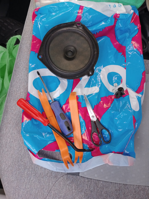

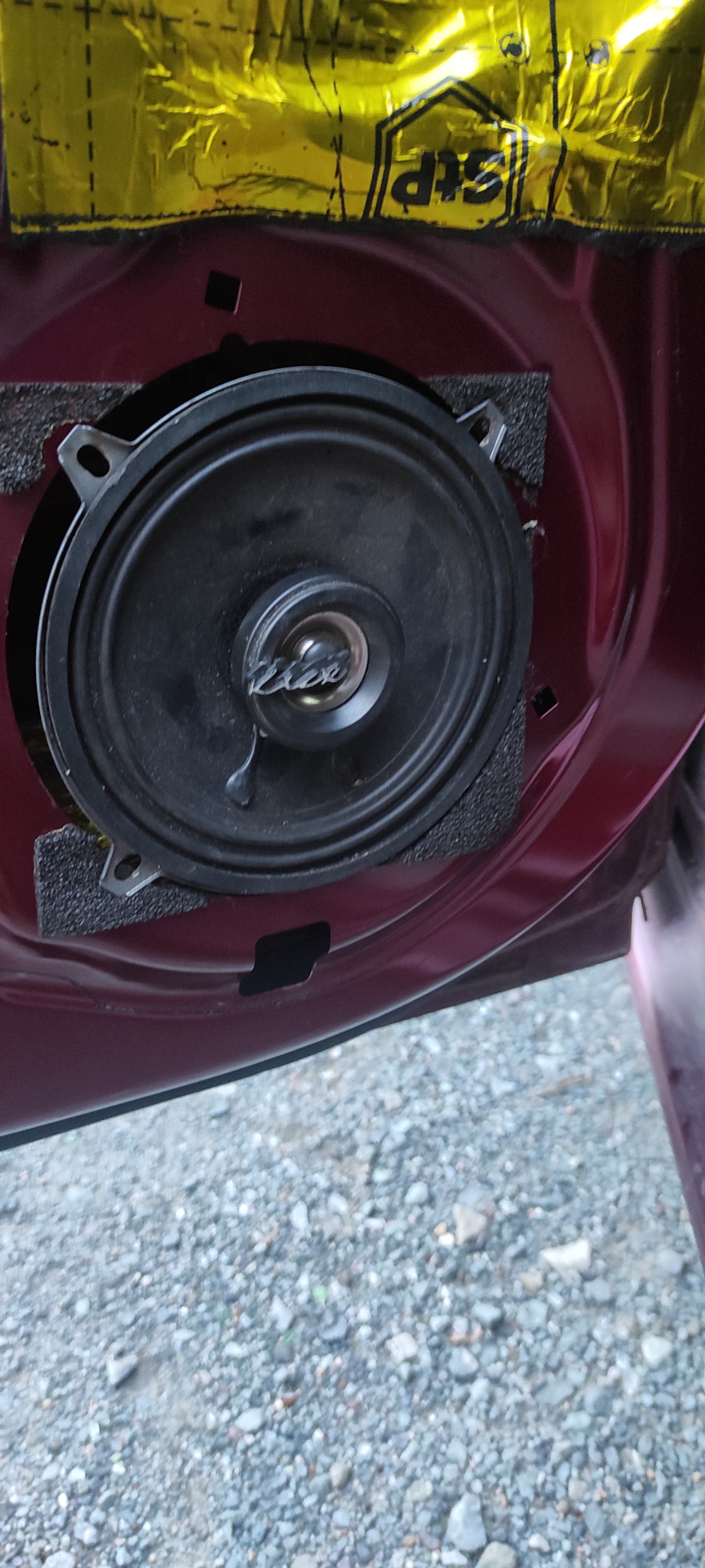

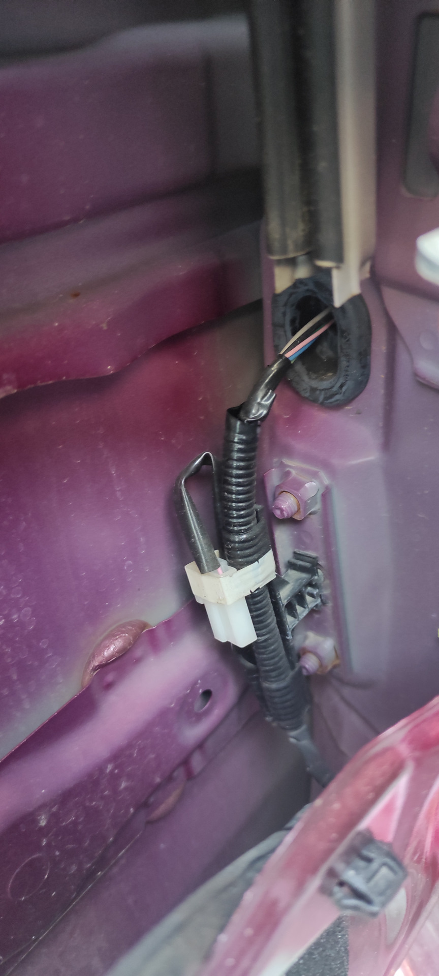

После установки динамиков в передние двери остались бесхозными штатные динамики. Аналогично передним дверям делаем ШВИ задних дверей и на пустые места в задних дверях устанавливаем динамики с передних. Провода были любезно предоставлены автопроизводителем (примотаны к основной косе, которая заходит в дверь).
Кстати, передние динамики размялись. Играют отлично весь диапазон частот, низов хватает. Рекомендую!
