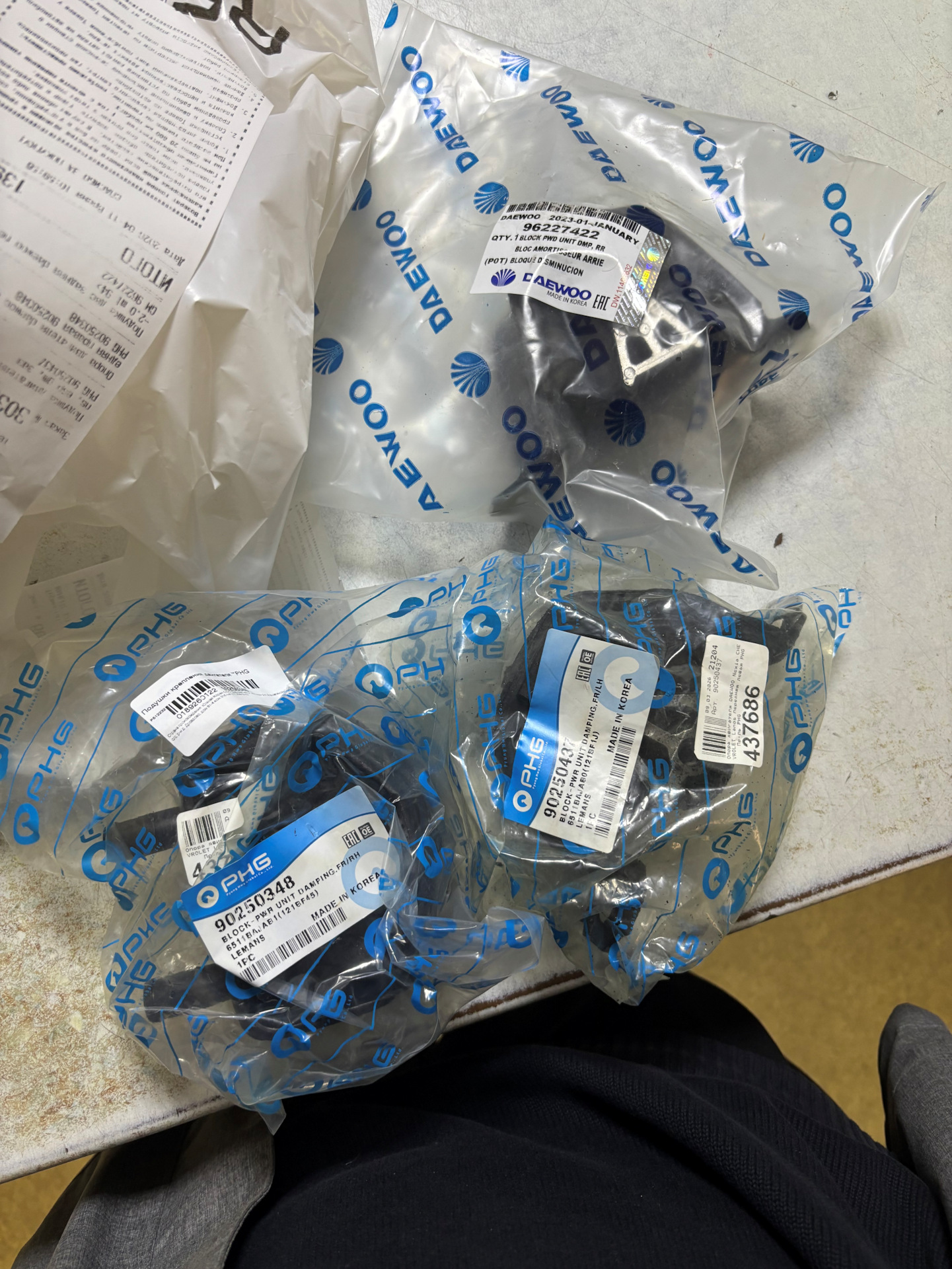

Еще в апреле появилась сильная вибрация на руле, сразу начал грешить на подушки двигателя, заказал новые, а руки до замены дошли только сейчас.
Заказано:
CTR CZ0001 Подушка двигателя передняя левая = 1800р
CTR CZ0003 Подушка двигателя задняя = 1400р
LEMFORDER 1226302 Опора двигателя передняя правая = 660р
Итого: 3860 руб
По замене куча записей есть, с правой бодались не так долго за исключением того, что мучались мин 30 закрутить болты. Потом психанул вытащил обратно опору и решил посмотреть резьбу и был очень удивлён, резьбы то, не хватало как раз и закрутить, пришлось до нарезать метчиком М10, после этого все собралось быстро.
А с остальными все понятно в прицнипе, помучался только с болтом в задней подушке, который идёт через отверстие.
Подушки все закрутил к двигателю, после чего завёл, прогрел и заглушил и затянул опоры к кузову, вибрация ушла полностью, жена довольна)
По состоянию правая была рваная, а левая и задняя мягче в разы чем новые.
Всем спасибо за внимание!

я ставил на свой прошлый ланос подушки PHG, вибрации стало ноль, немного на руле ощущалось, но с тем что было несравнимо, массажик был конкретный. сейчас на новом та же история. заказал себе те же, но вот с задней решили мне подсунуть паль, поэтому забрал пока две. на том ланосе подушки прошли 15 тыс и без
проблем, ни намека на вибрацию.

Поставил себе CTR все три. Стало намного лучше, вибрация осталась на руле но немного, правда сильнее появляется при включении кондиционера
Я у себя в городе GM не смог найти, самое лучшее что было CTR. Старые если целые, советую не выбрасывать, может еще пригодятся )
Я не выбрасывал) выкинул только порванную)
вроде они и должны быть мягкие. я слышал многие ставят только GM, на аналоге сильная вибрация идёт, причём оригинальные мягкие идут.
Ну стояли brave, gm чтоб сейчас найти и купить это ещё то веселье, друг работает в автозапчастях. Они прям очень мягкие, я их оставил посмотрю через время, а аналоги лемфердер и стр эти фирмы нормальные, куча запчастей беру данных фирм, проблем никогда на было
