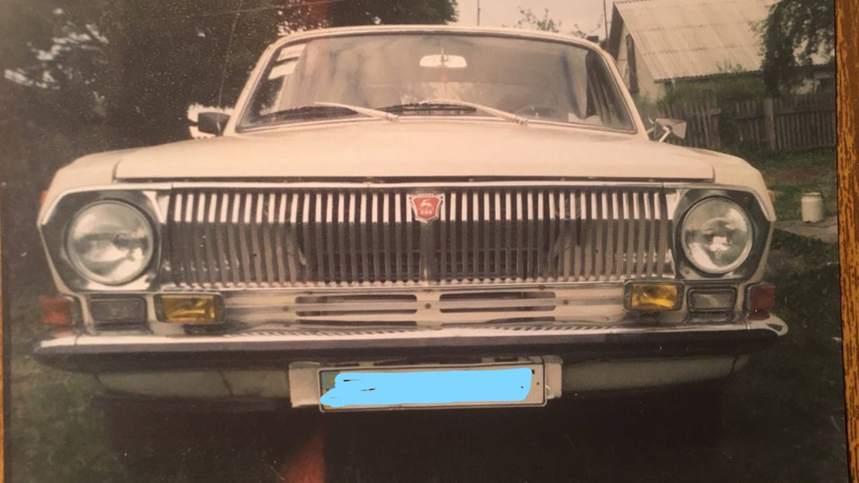

Бж будет краткой. В общем подскажите пожалуйста, как сохранить волге жизнь и сдать её в мИтол ? После того как отказали тормоза, и я их сделал, поехал прокатиться и проверить их, ну покатался немножко, посмотрел все работает. Поставил машину в гараж, на следующий день завожу — мёртво. Ну думаю по классике, бенз не поступает, смотрю внутрь карбюратора — из УН идет бензин как должно. Кручу опять — мертво, никаких даже намёков на пуск как будто бензина нет, ни чиху ничего. Ну думаю может искра пропала, выкрутил свечи — сухие. даже нагар приемлемый (когда-то черные были, сейчас кирпичного цвета). Собрал всё, хлюпнул бензин напрямую в карб — НИ ЧЕ ГО, даже никакого содрогания не было, открутил свечи — сухие, но вроде как видно что бенз поступил в камеру сгорания. У меня честно пред положений даже нет, ну разве что: Клапана/распредвал. Ну просто другого не дано как по мне…

Cпасибо за ответы, как будет время займусь волгой и проверю каждый вариант
У друга один раз трамблер немного выскочил из посадочного места и привод прокручивался — не заводилась)
Тоже голосую за зажигание. Если родное контактное то с ним много чего может быть. Настоящие ценители меня тапками закидают, но рекомендую сразу перейти на бесконтактное индукционное (от более поздних волг) либо на датчике холла (шли на уазики с почти таким же двигателем). Но прежде чем приговаривать, и правда стоит проверить именно искру. Если нет ни на одной свече, то проверить приходит ли плюс на катушку, и если да то свап на датчик холла решит проблему надолго
Причин может быть много, я бы начал с искры:проверить поочерёдно искру на всех свечах, в идеале должна быть синяя и яркая.Если это не так, можно искать виновников -ВВ провода, зазор свечей, нагар на них, трамблёр (изнашивается бегунок), вакуумный корректор вряд ли.из выхлопа бензом пахнет?
