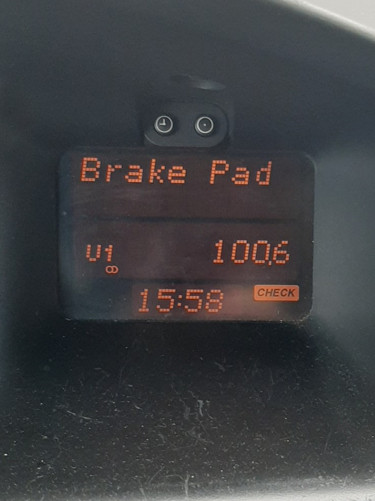

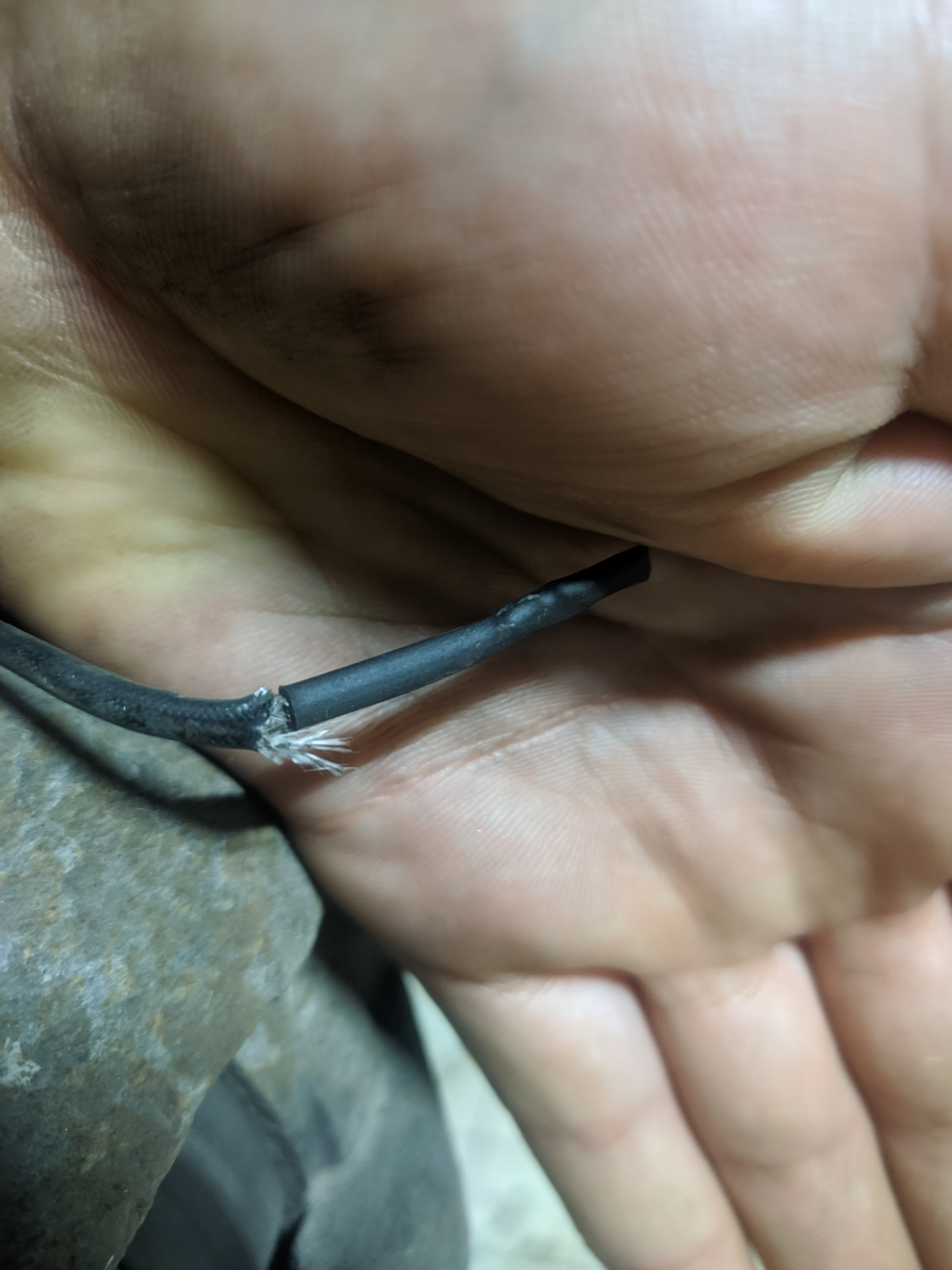

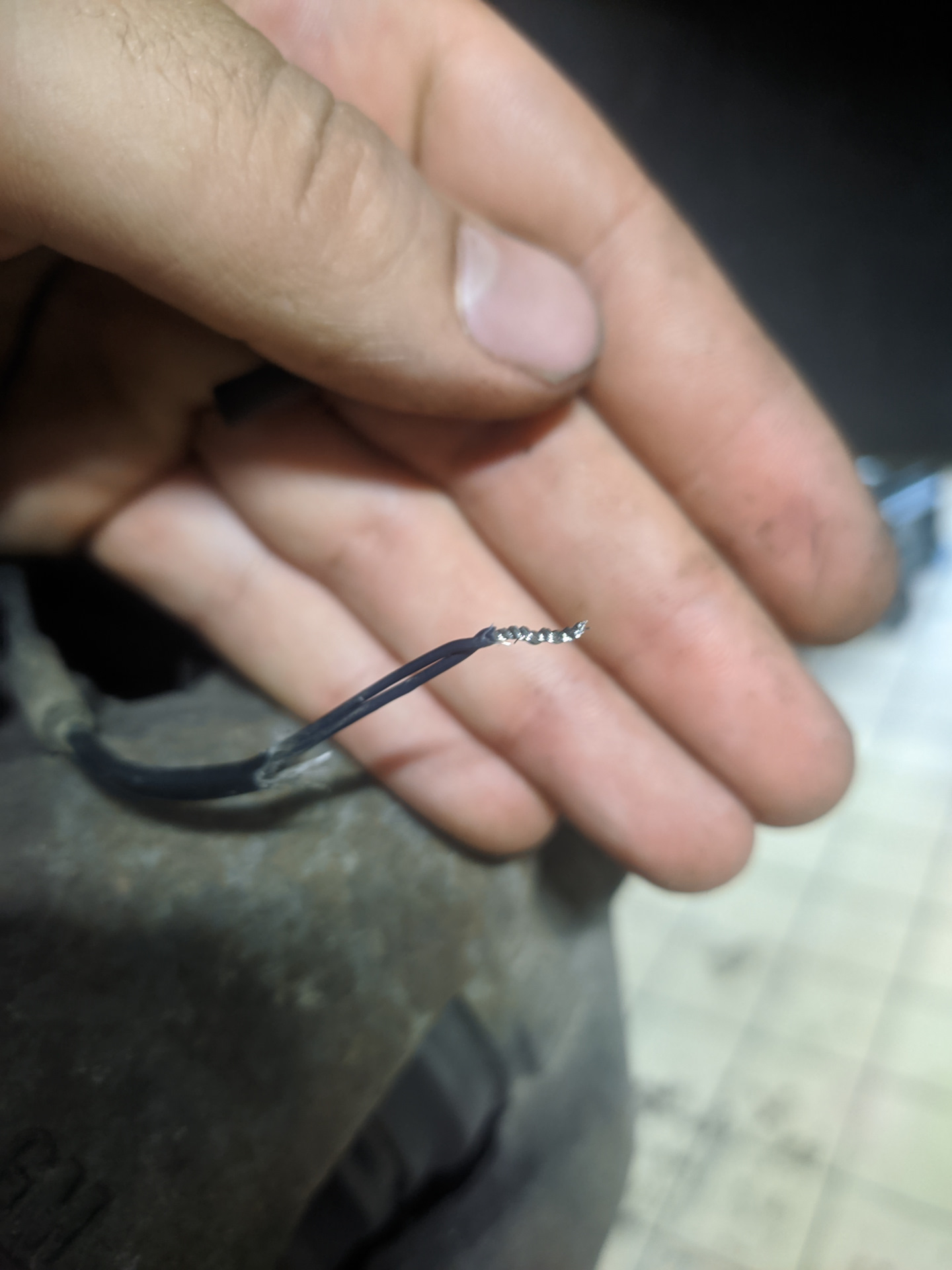

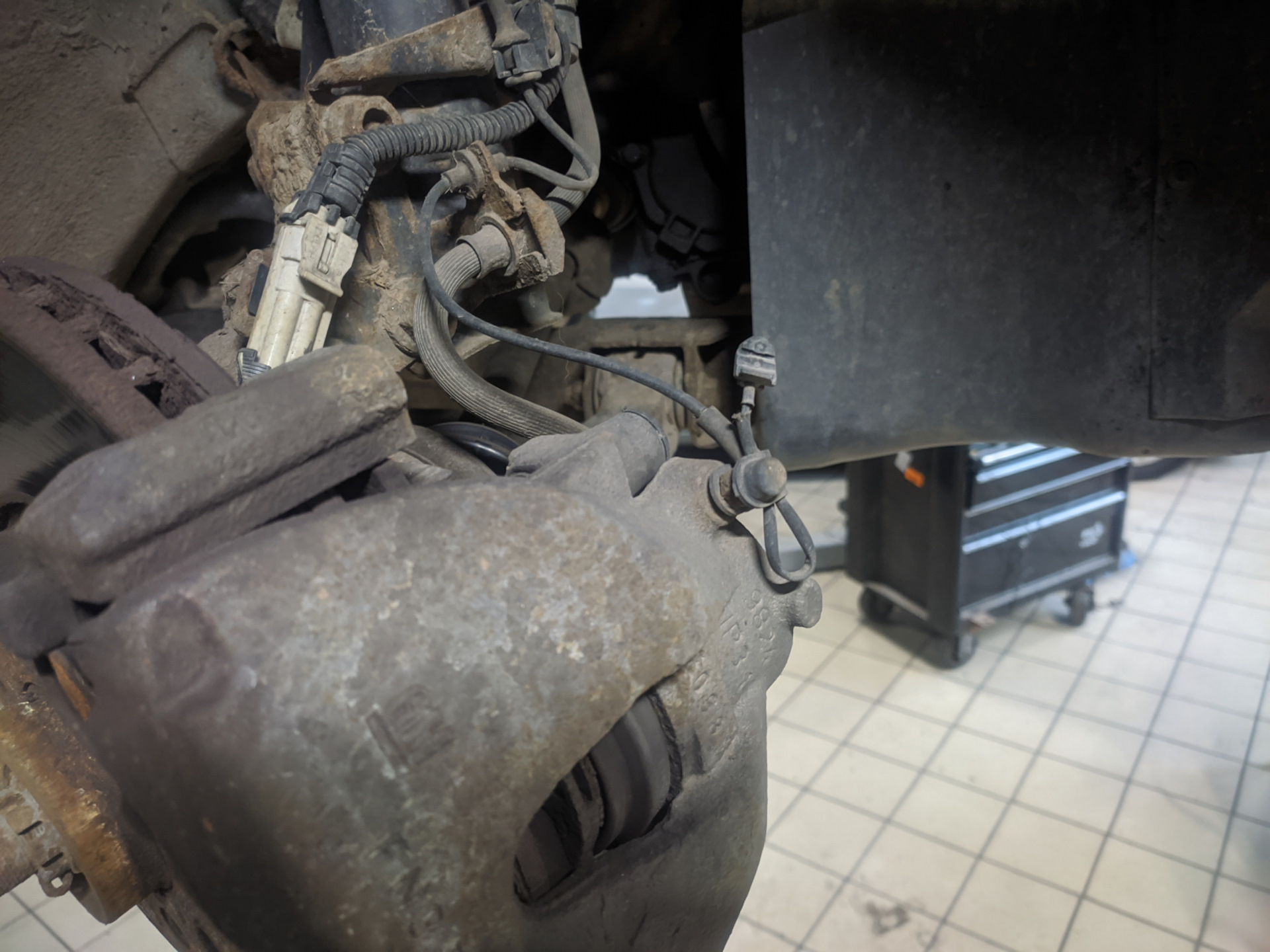

Данная надпись свидетельствует об износе тормозных колодок на передней оси. Выхода тут два. Либо установить датчики износа колодок либо просто замкнуть между собой провода и забыть про эту надпись. Процедура не хлопотная. Снимаем колесо инаходим провода от датчика( в моем случае даже куски самих датчиков были на проводах)

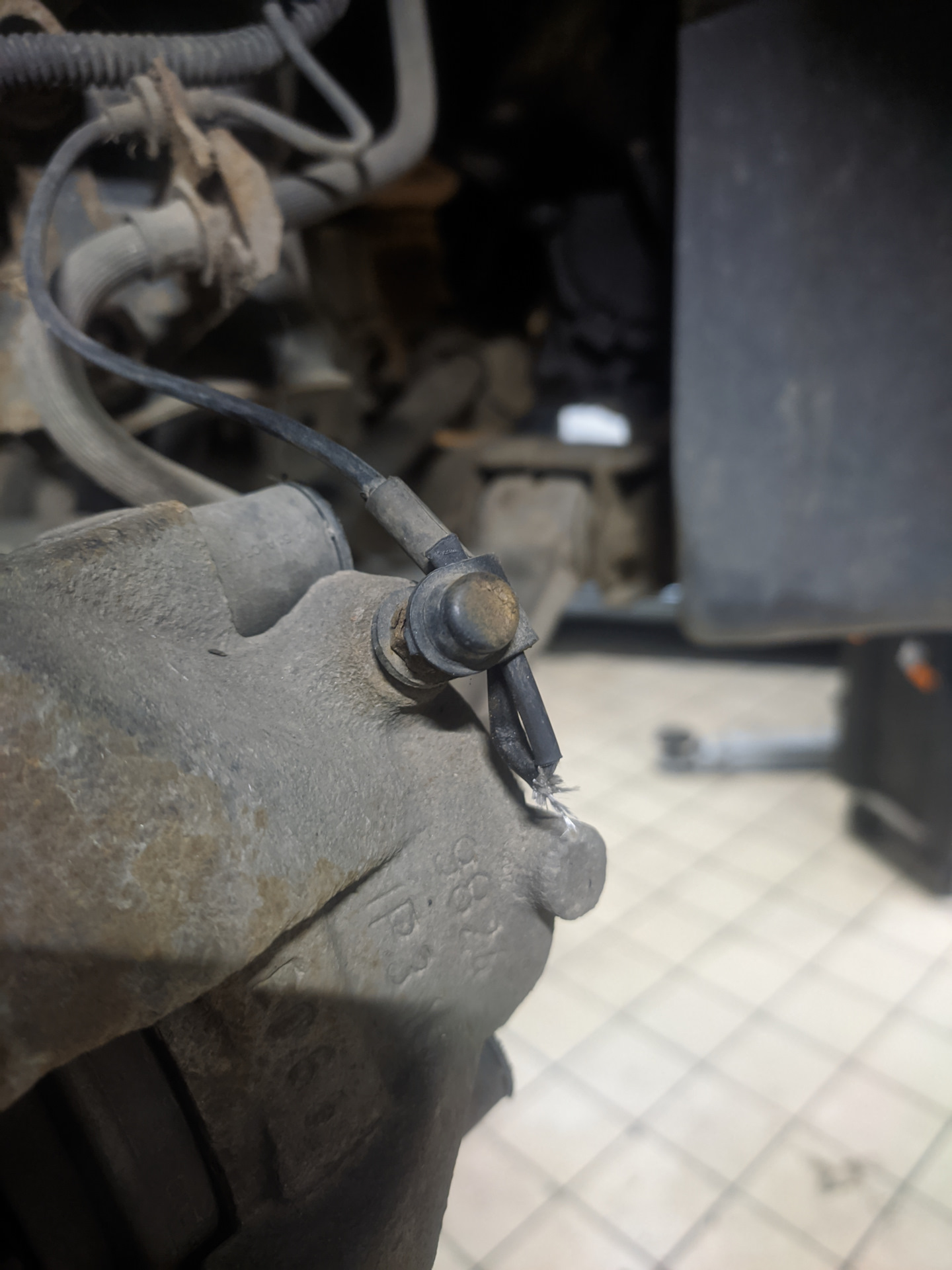

Далее просто замыкаем провода между собой и изолируем
Собираем в обратной последовательности)
Я стараюсь замыкать остатки проводов которые шли на датчик либо устанавливаю перемычку в сам разъем и закрываю его ответной частью дабы он не гнил.

Какие провода замыкать? На аккумуляторе?
Странно, вроде и фото сделал да и в тексте написано…
