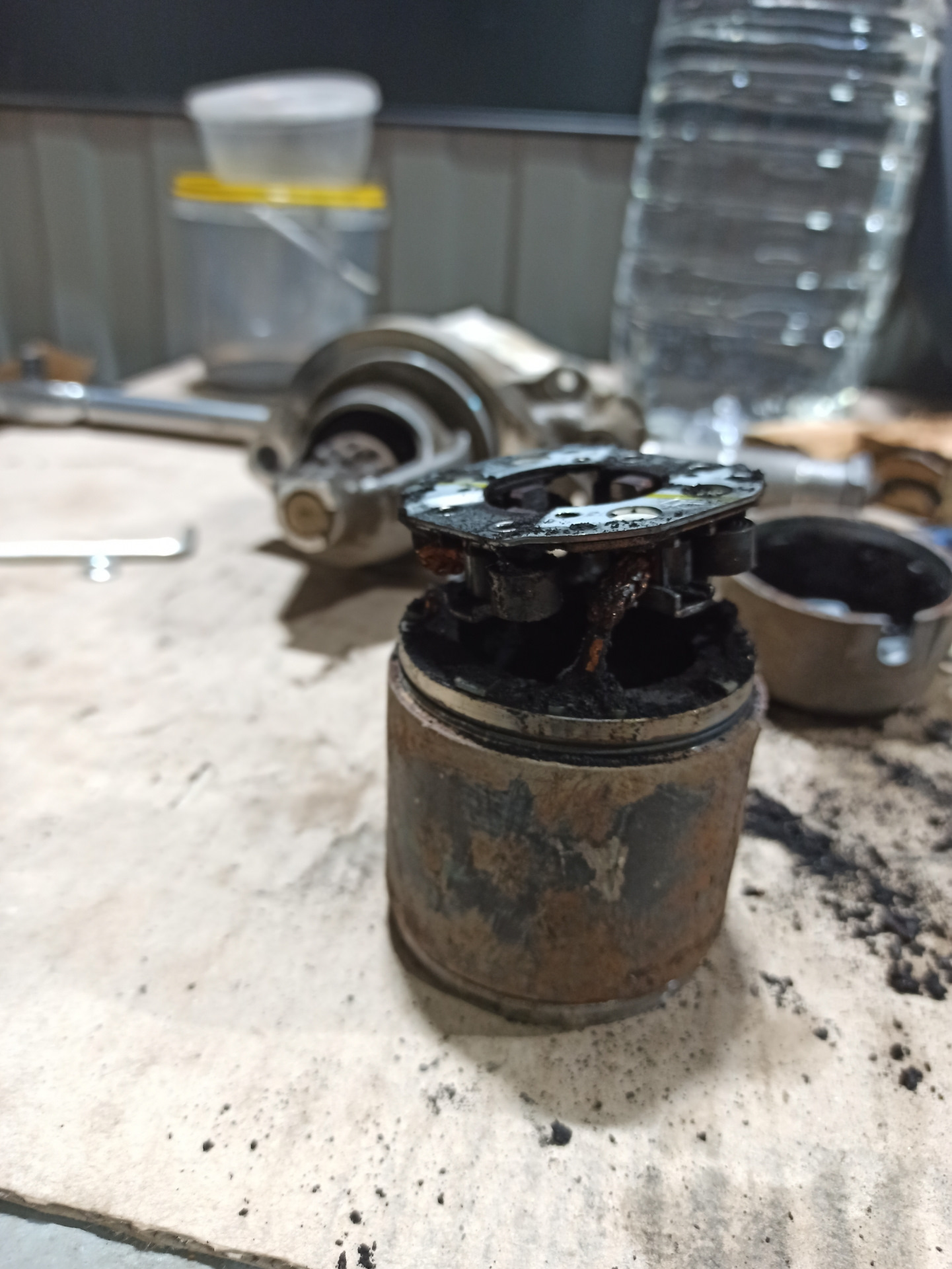

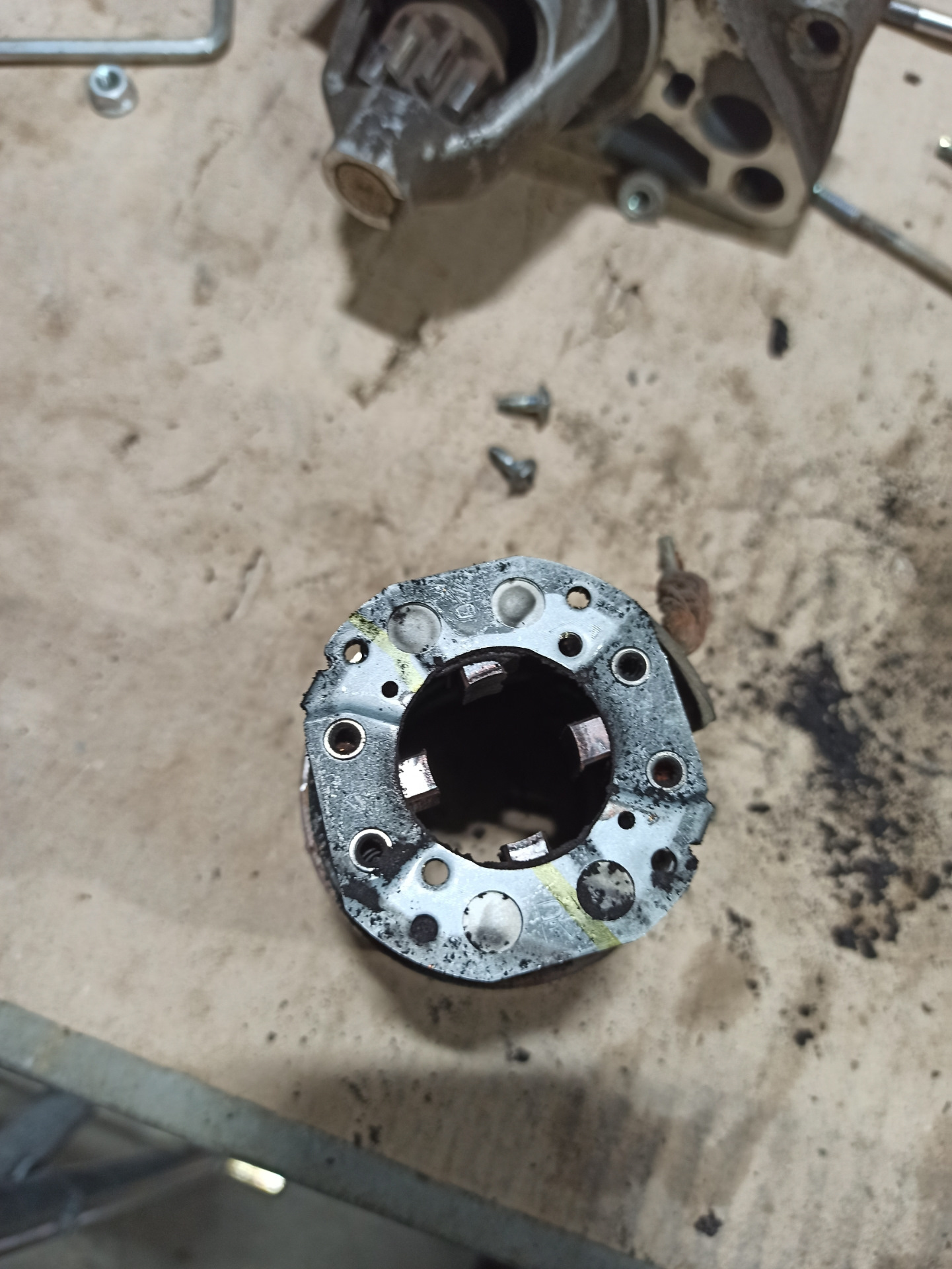

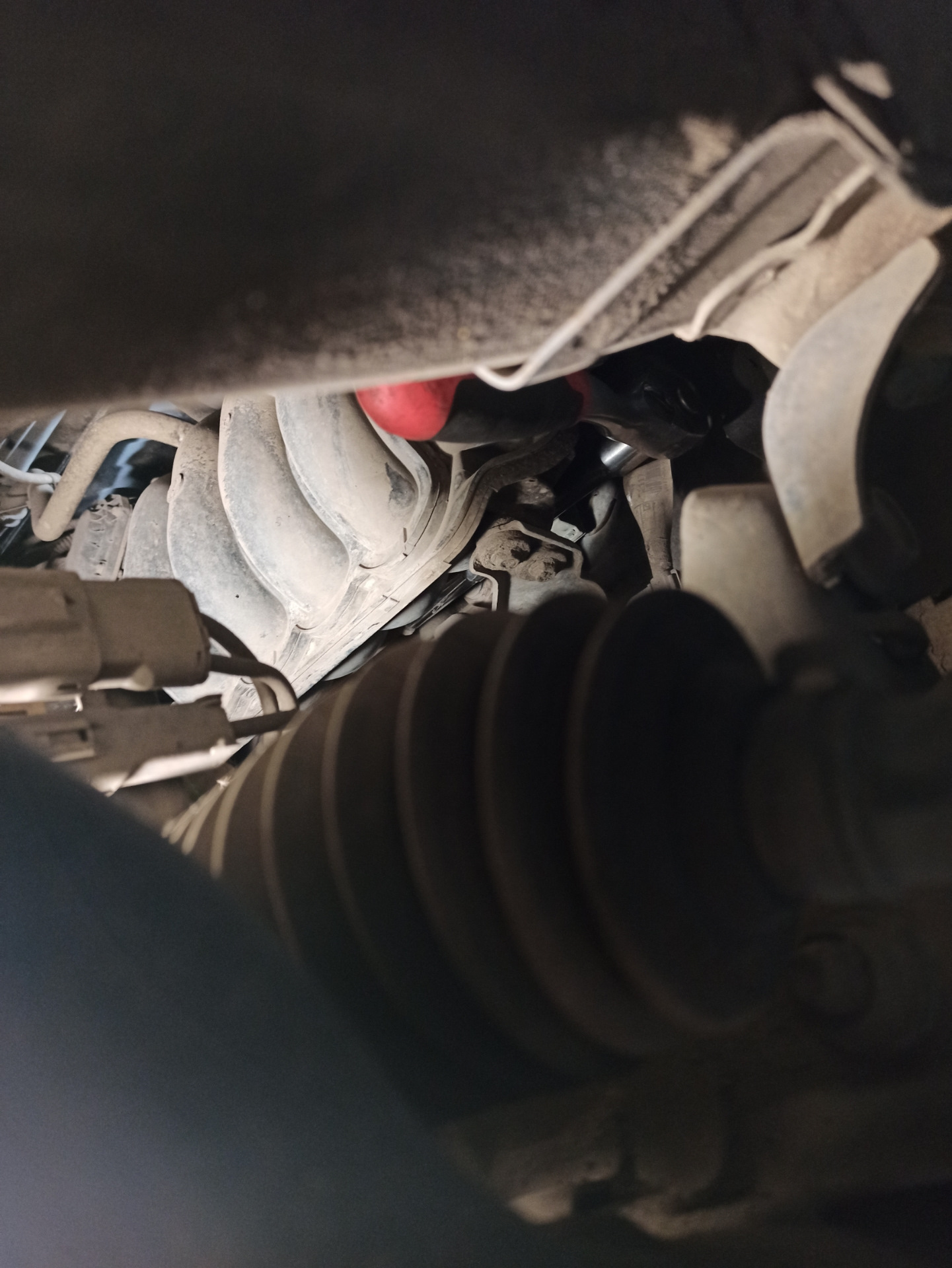

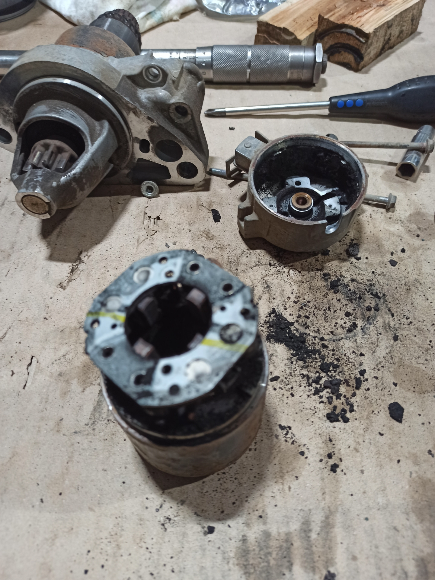

Запуск ДВС порой напрягал, сопровождающимся жужанием (скорее всего залипали пятаки), развальцовывать втягивающее желание не было.

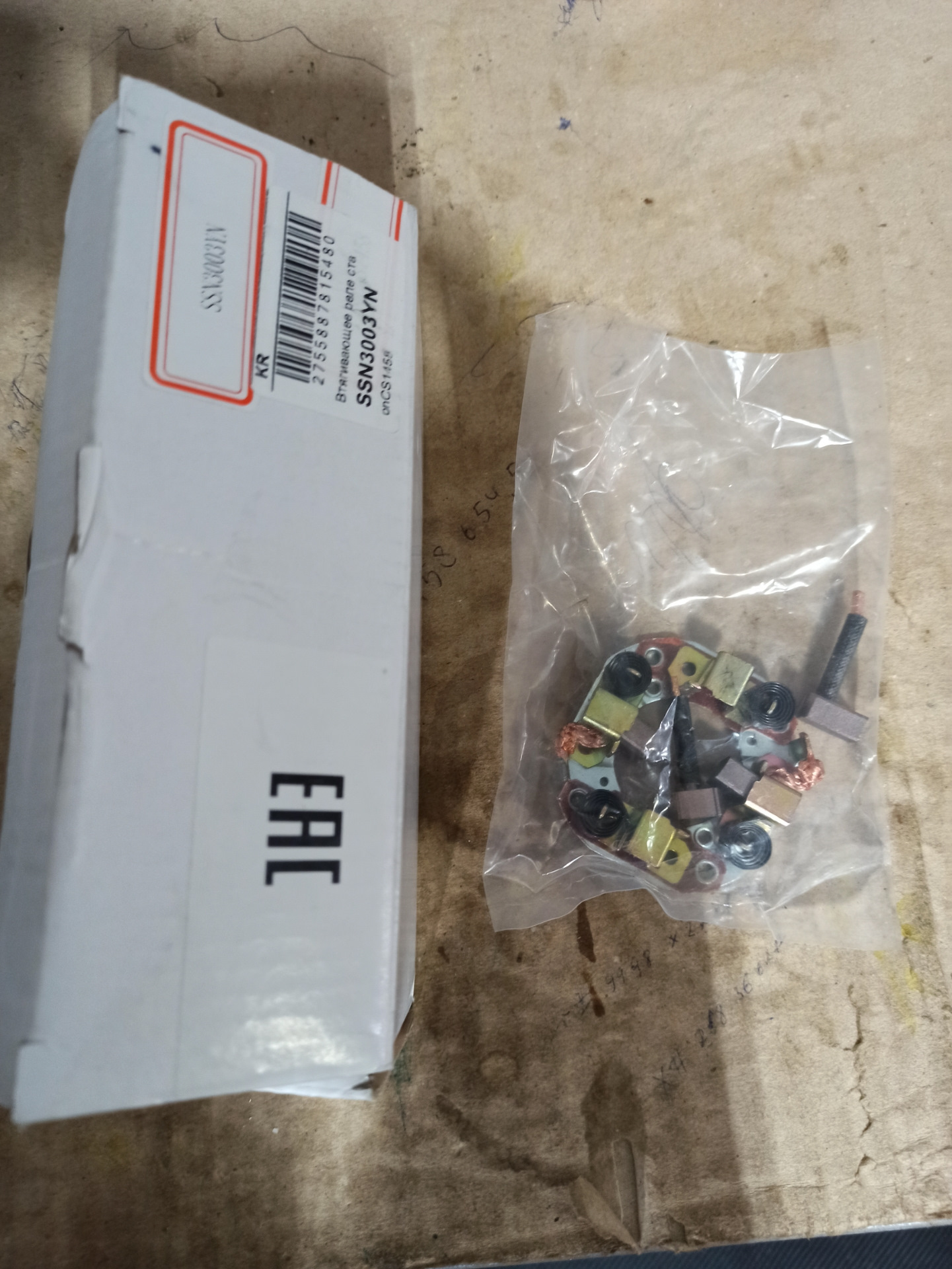

Втягивающее прикупил фирмы Krauf, артикул SSN3003YN и щетки SAT, артикул ST-28140-70020.
После всех процедур (чистка, смазка, замена) запуск стал просто идеальным, без каких либо посторонних звуков))

Скажи пожалуйста щетки надо поять? Или они на болтах
Именно тут на точечную сварку садятся
Спасибо. Где ее дома взять.
DanilaSmoke
Просто надо тоже стартер на Хонде обслужить хотел и щетки поменять
Как вариант обратиться в конторы, занимающиеся стартерами/генераторами. У нас в городе примерно точка сварки 100р в таких заведениях
Наверно так и поступлю. Какой пробег на машине? У меня втягивающее умерло на 130т.
293к
