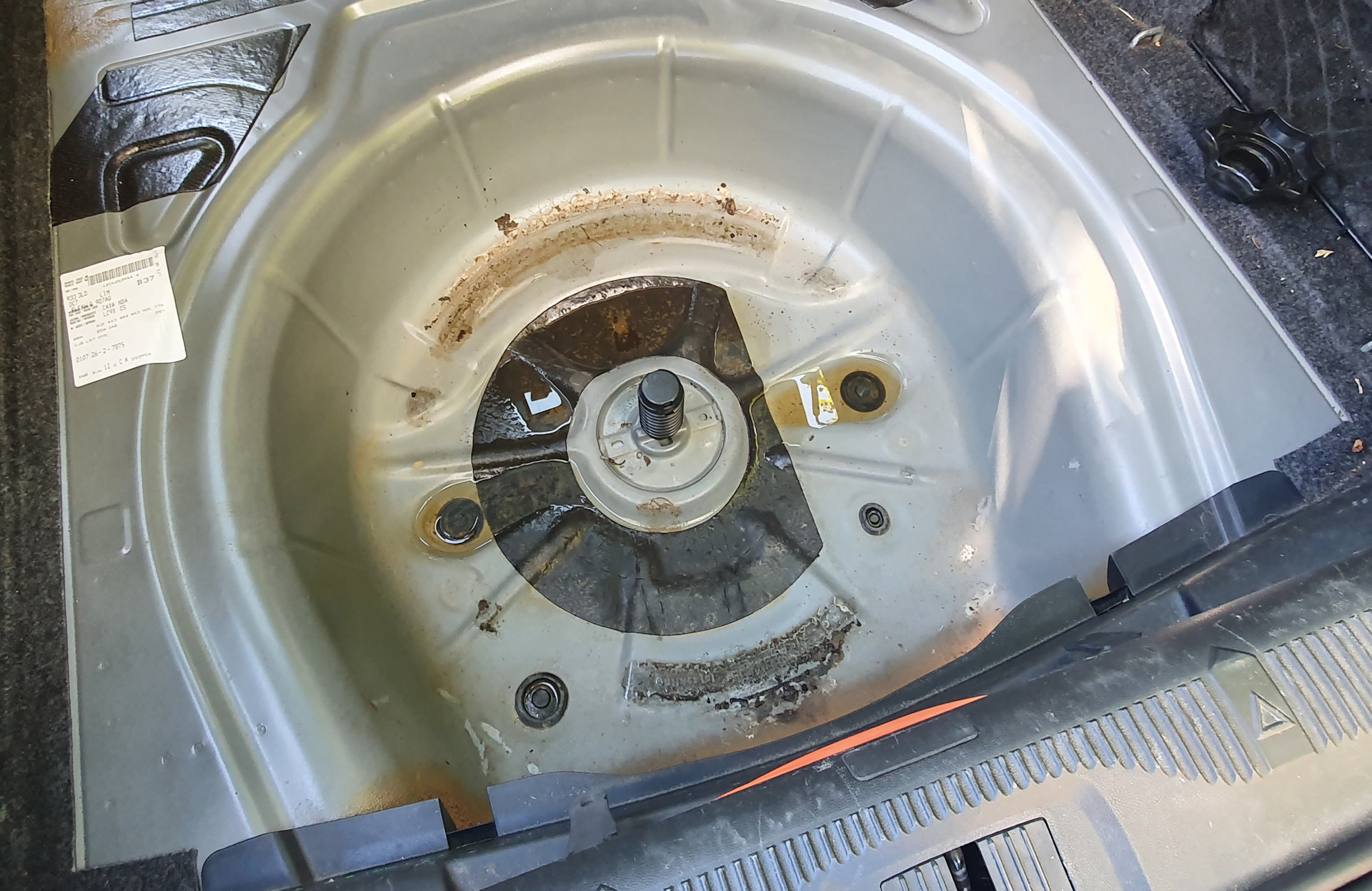

В рамках мероприятий по установке камеры заднего вида пришлось разобрать багажник (да что там, по сути весь салон). Вынув запаску обнаружил под ней лужу воды.
Зная про болячку Шкод с текущим задним дворником, кто виновник долго гадать не пришлось. Кроме того еще прошлой зимой перестала работать омывайка заднего стекла, моторчик жужжит, но омывайка не льется.

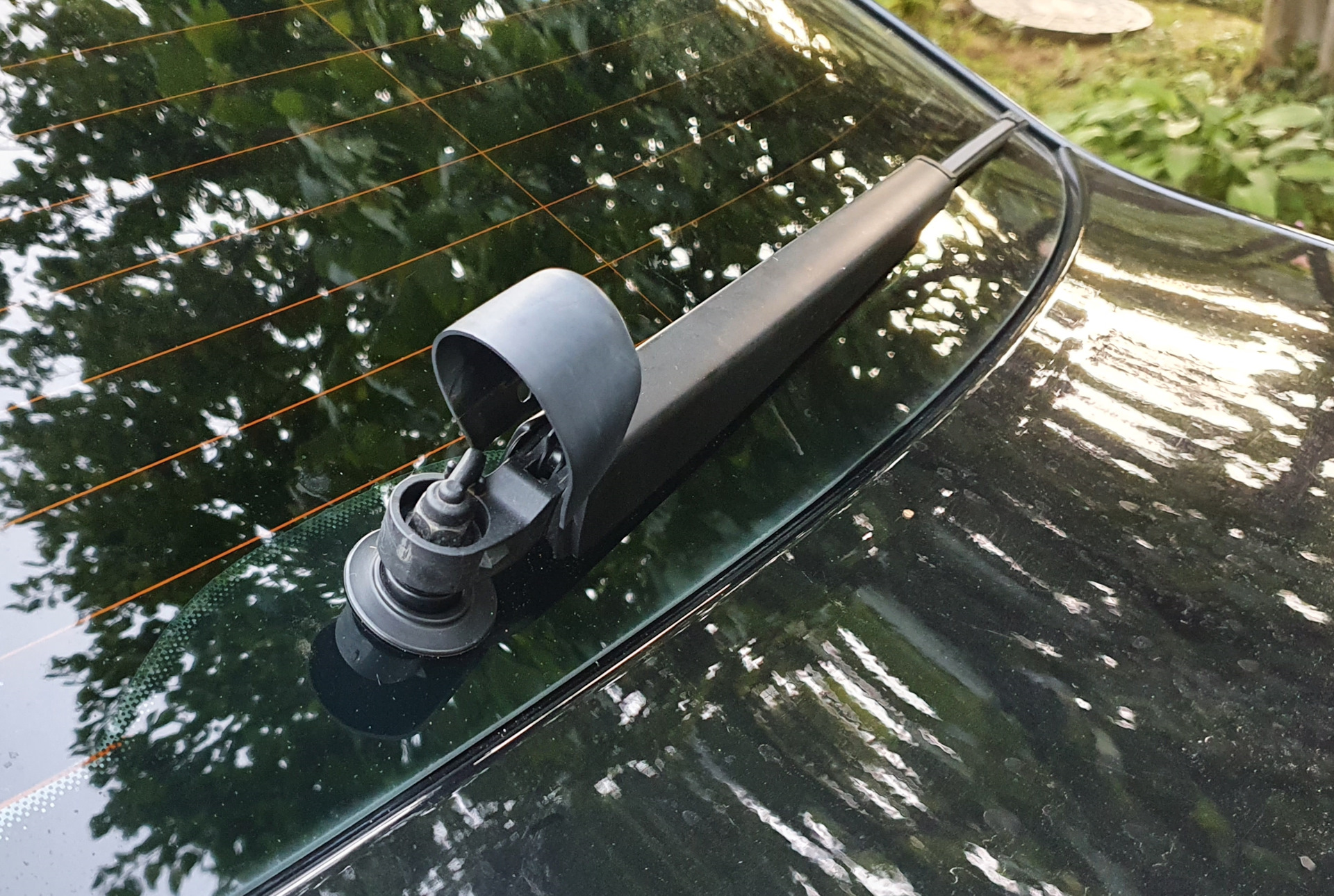

Но был еще один момент, связанный со снятием поводка дворника со штока — просто так это не сделать, нужен съемник. Обычный, для подшипников вполне подойдет. Но я ведь не планировать проводить эти работы, поэтому ни резинки, ни съемника не подготовил. В связи с этим решил таки отложить это дело и податься на какой-нибудь сервис. Для справки, у дилера за эту процедуру мне назвали 2500, а на одном большом сервисе по Шкодам (и прочему ВАГу) — 1000. В общем-то вполне адекватные деньги за сухой багажник :)

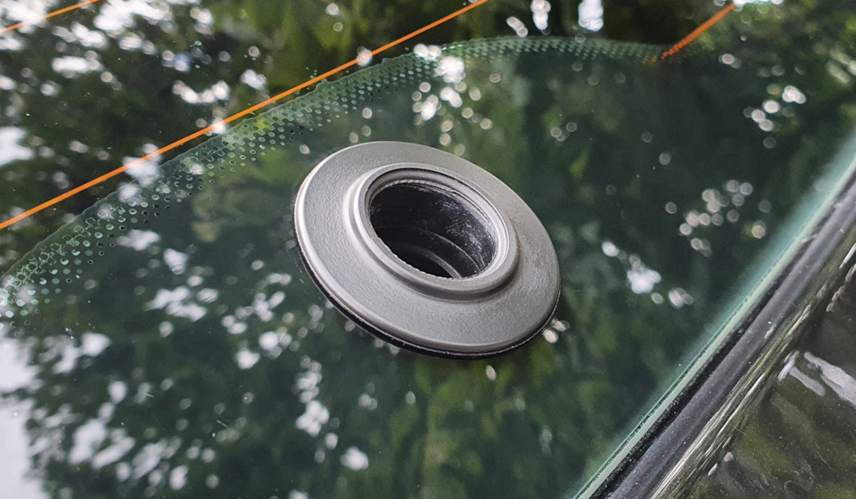

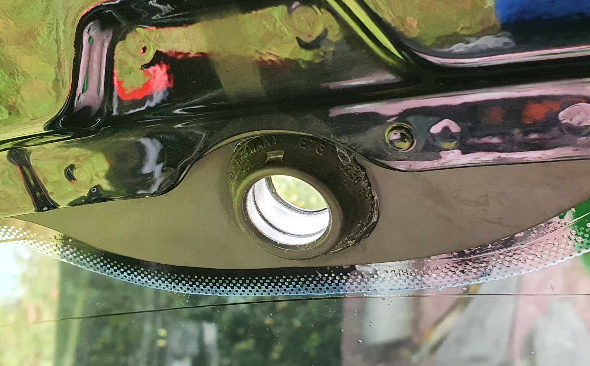

Но что-то меня дернуло, в очередной раз подойдя к машине, повнимательнее изучить эту конструкцию. И изучив ее я понял, что резинка работает по статичным поверхностям. То есть это не сальник (как я почему-то думал), а действительно простая уплотнительная резинка. Получается что от решения проблемы нас отделяет только снятие дворника со штока. В общем надо попробовать подразобрать эту конструкцию на сколько получится…
Первым делом снял шланг с моторчика. Из шланга бодрым фонтанчиком стала поливать омывайка. Ура! Значит насос омывайки и вся магистраль до задней двери живые, уже успех!
Дальше снял форсунку, просто аккуратно поддев ее отверткой. Внутри оказалась горсть какой-то ржавчины… буэ. Ладно, форсунку в сторону, что там с дворником?

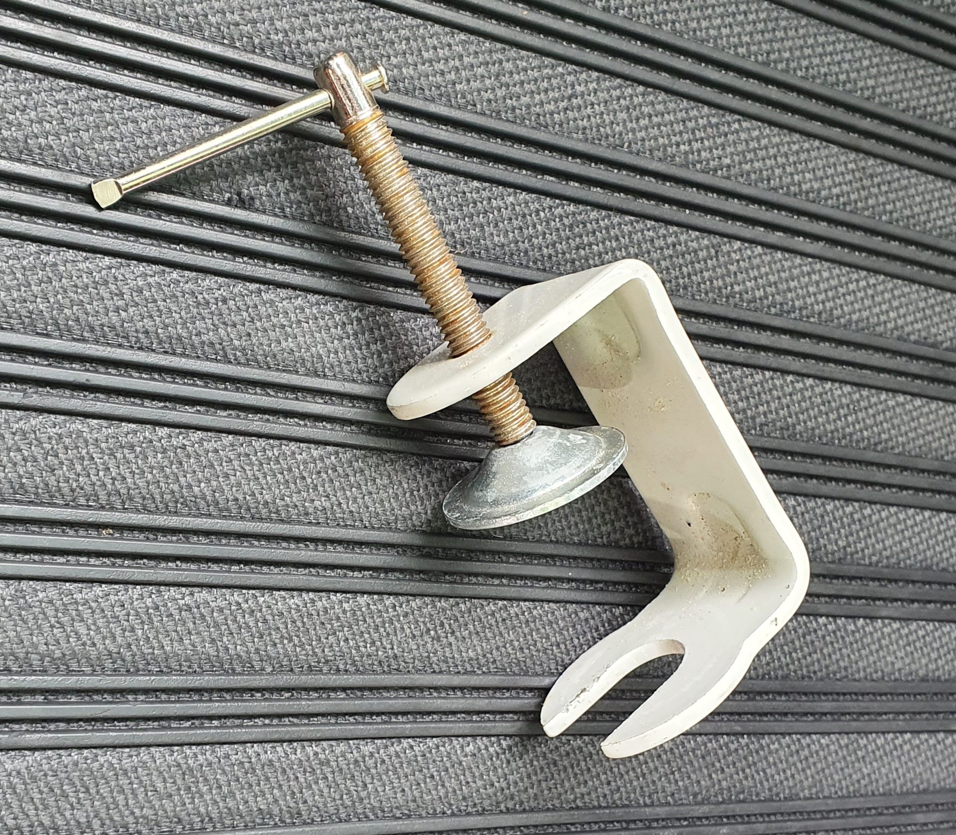

Снять его подручными средствами действительно не вышло. Постукивания по штоку и по дворнику никакого результата не дали. Но удача в тот день видимо была на моей стороне и покопавшись в разном барахле в сарае (благо дело на даче) нашелся практически идеальный девайс! Даже не знаю от чего он, но складывается ощущение что от Шкоды ))

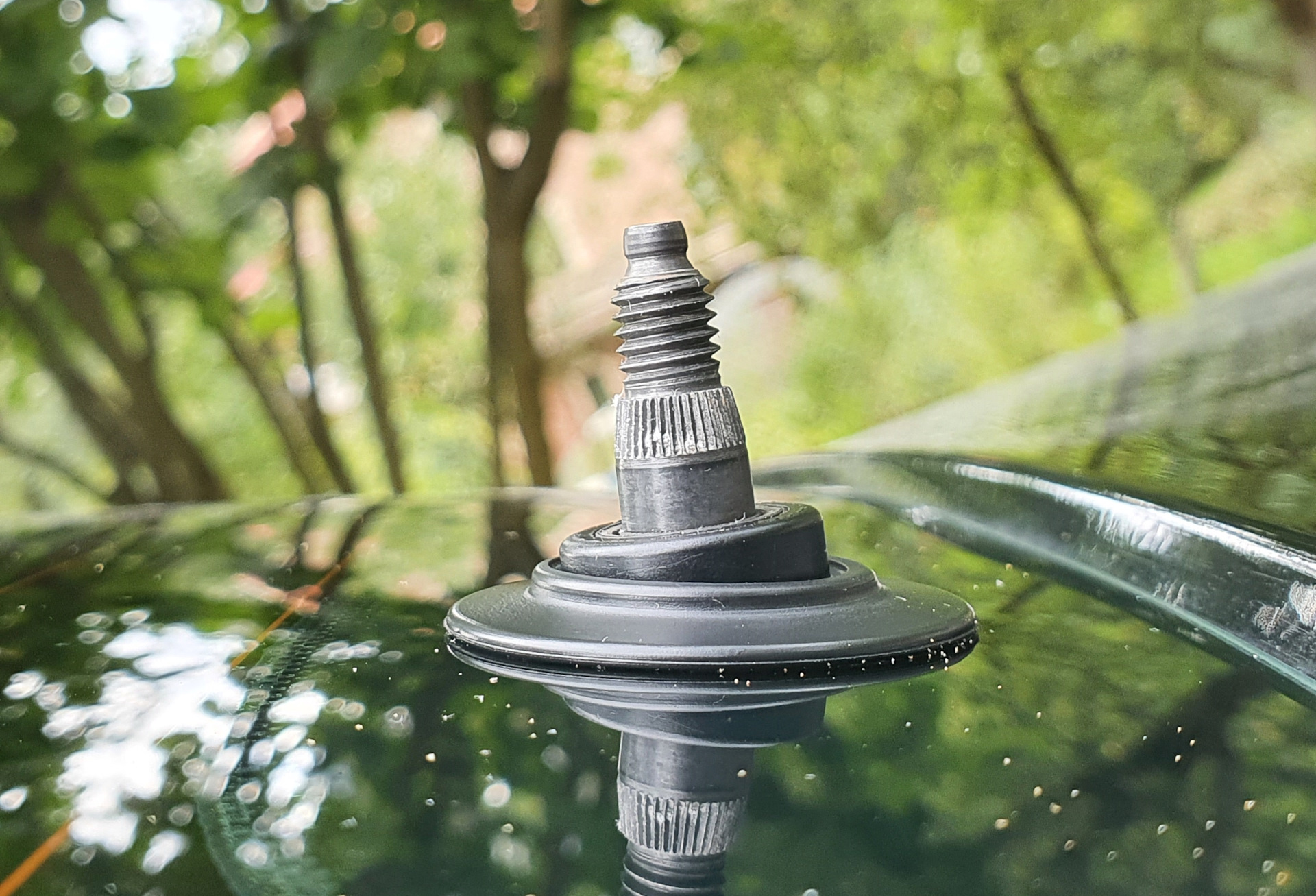

Итак, найденный девайс + проставочка из набора инструментов и с громким щелчком дворник отсоединен. Дальше дело техники. Но перед снятием решил убедиться воочию, что течет из-под этой резинки. Полил штангом и все стало очевидно — она.

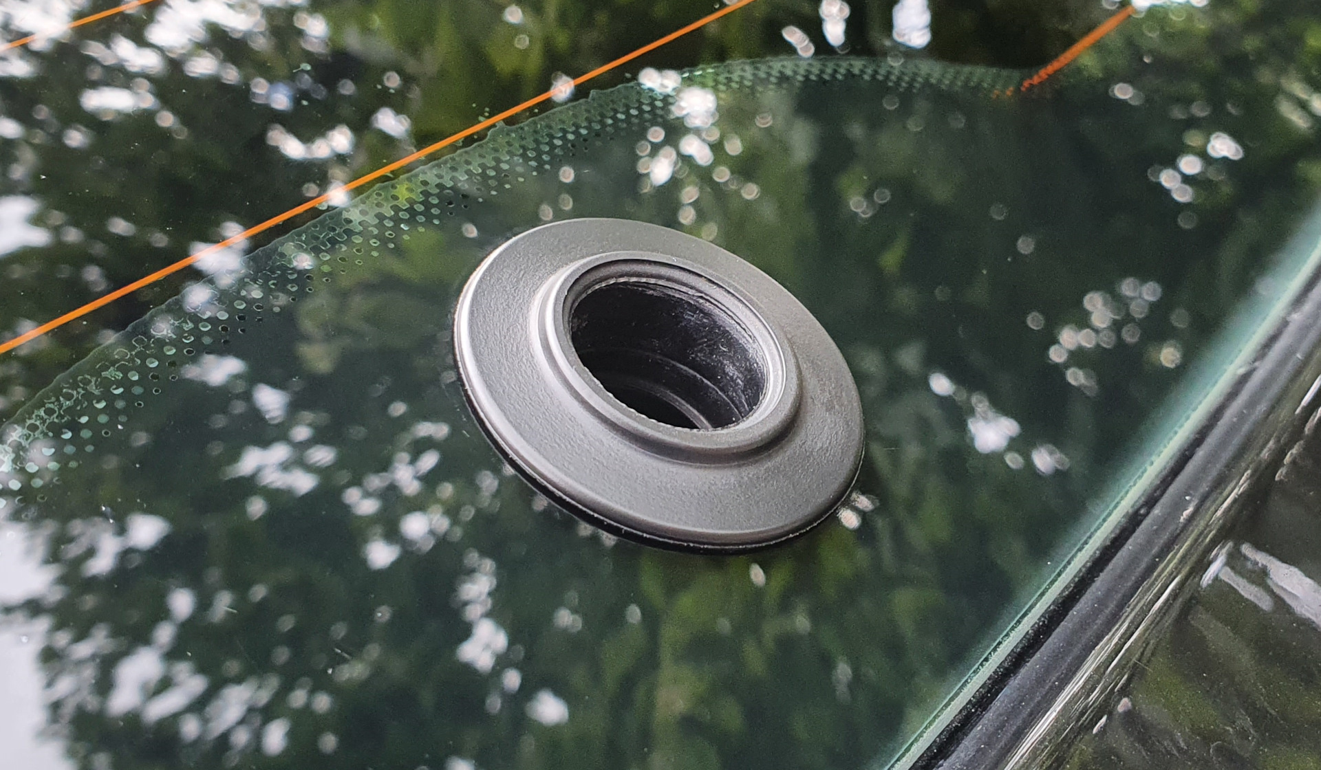

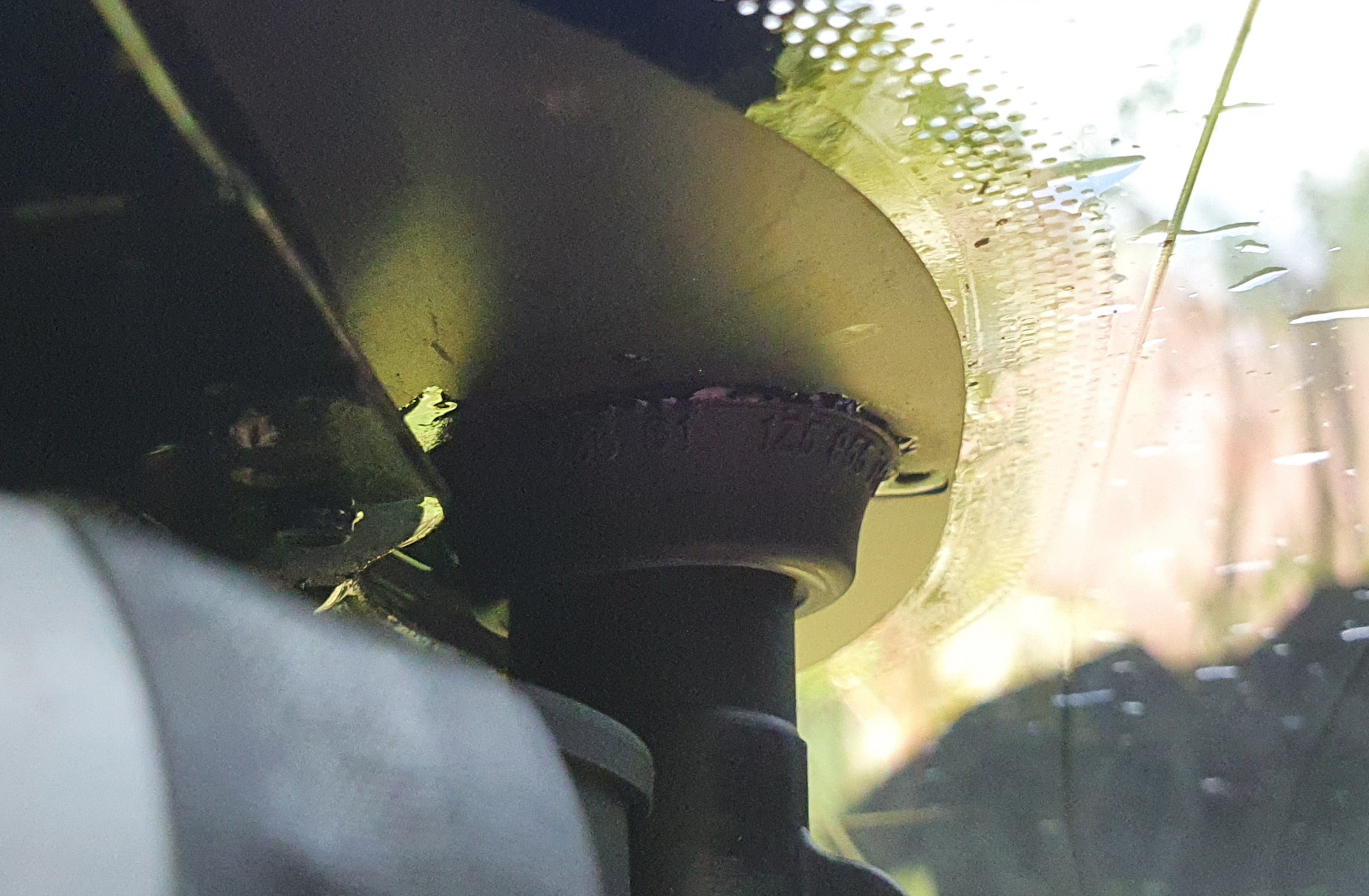

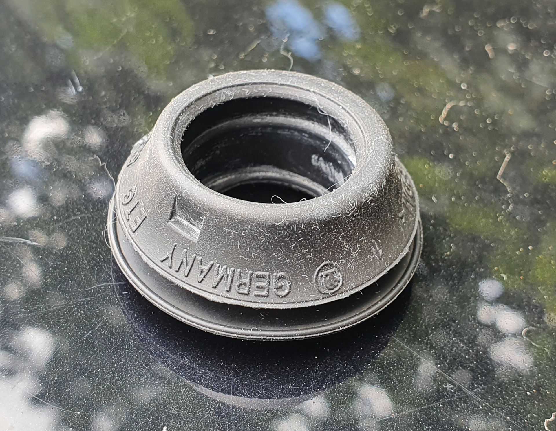

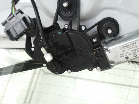

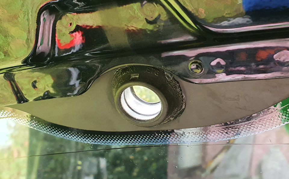

Снимаем редуктор, вынимаем резинку и видим грязь между ней и стеклом. Все чистим, протираем, сушим.

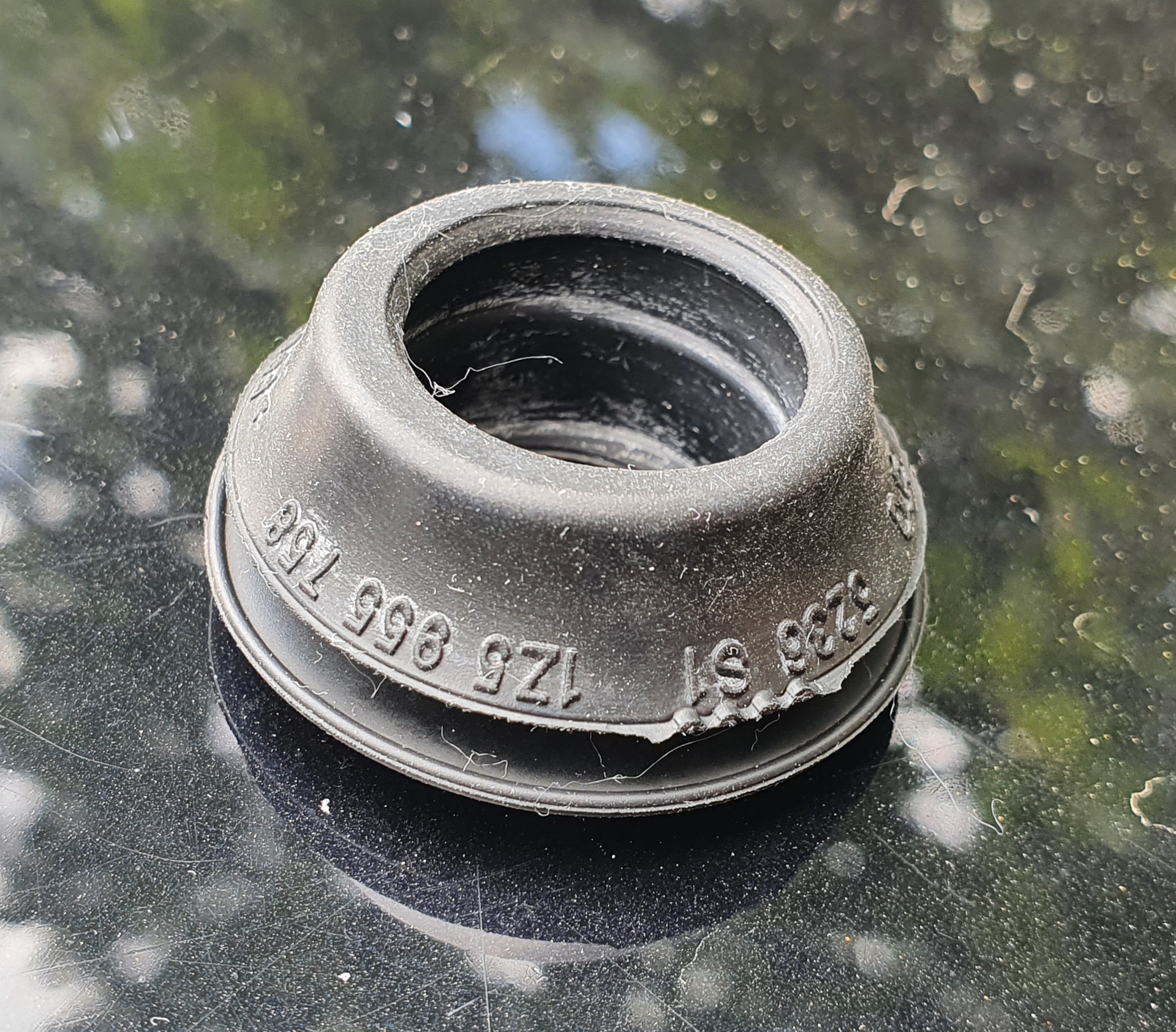

Обращаем внимание на метку на резинке, она должна быть направлена "вниз" или "назад".
Дело в том, что шток дворника не строго перпендикулярен стеклу, а имеет небольшой наклон к крыше. Резинка имеет компенсацию этого наклона, поэтому ее ориентация при установке важна.
Берем герметик и наносим немного в паз резинки, куда будет вставлено стекло. Вдеваем обратно и удаляем излишки силикона.
Хотя внутренняя поверхность резинки похоже была вполне рабочая, плотно одевалась на шток, а все же прошелся тонким слоем герметика и по ней. После чего установил редуктор обратно. Тестовая поливка из шланга — и все сухо!
Перед установкой дворника на место почистил шток и втулку дворника от отложений и брызнул защитным воском Wurth. Форсунку достаточно было просто промыть водой и все ее содержимое исчезло. Собираем все обратно и настраиваем форсунку. Профит )
PS: Номер уплотнителя: 1Z5 955 758
