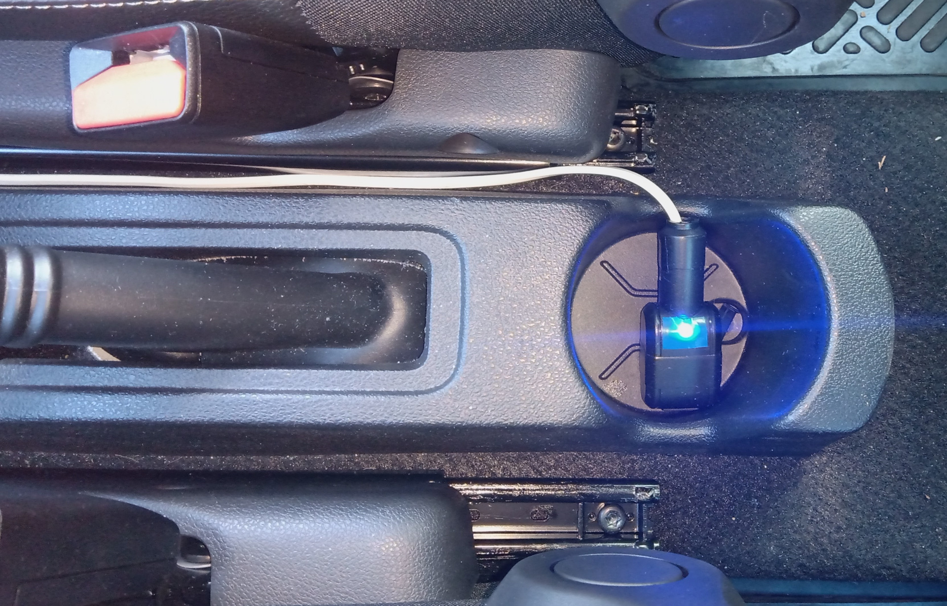

Имеем свободное место, но не имеем подлокотника

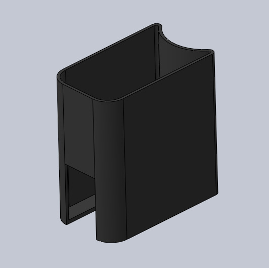

Сделал шаблон посадочного места и по нему нарисовал основание подлокотника. Спереди сделал вырез под ручник и соответственно нарисовал наклонную крышку
Дальше подготовка к печати и собственно сама печать. Белый пластик АВС, толщина стенки 3 мм со 30% заполнением. Высота 250мм. Время печати 20 часов. Плюсом 3 часа на наклонную крышку. Дальше все части клеятся дихлорэтаном и обтягивается 3Д черной пленкой под карбон. Снизу по контуру двухсторонний скотч 3М.

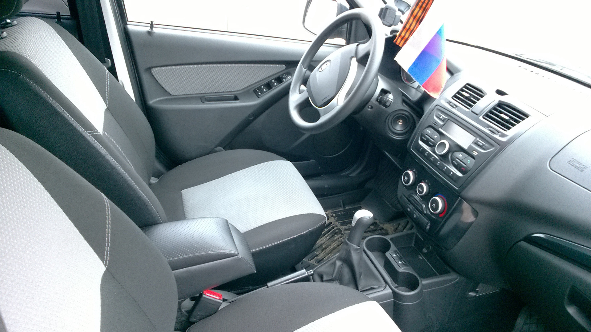

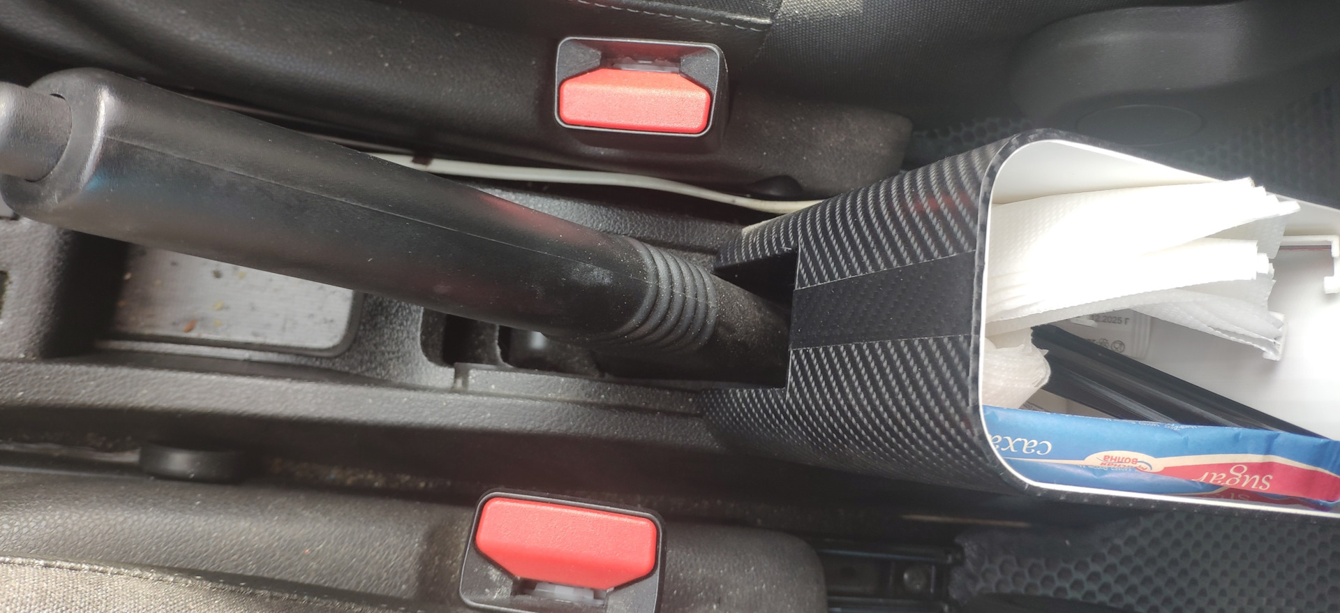

Ну и так оно стоит в авто. Ручнику не мешает.

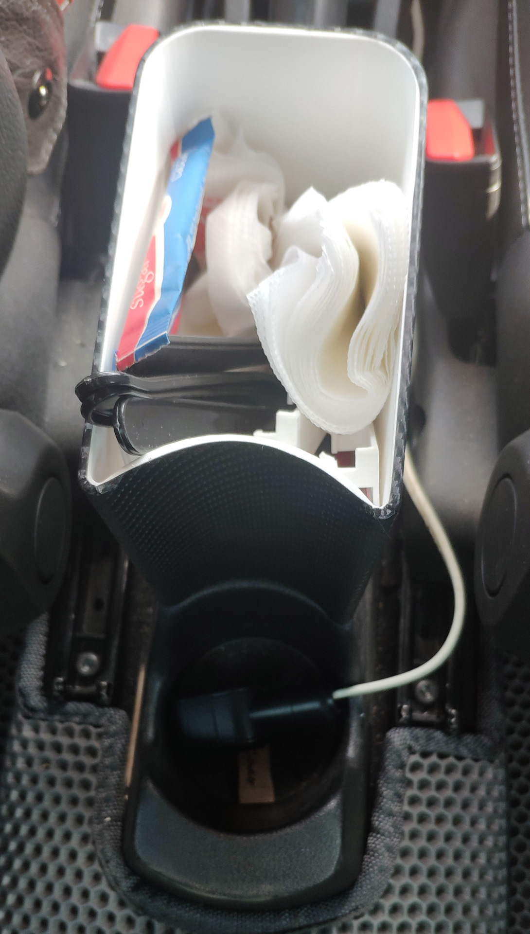

Еще один ракурс. Получилась нехилая такая емкость литра на 2. Сейчас хранится всякая мелочевка, которая в недальних поездках может понадобиться. При поездке на юга тут был мусорный пакетик.

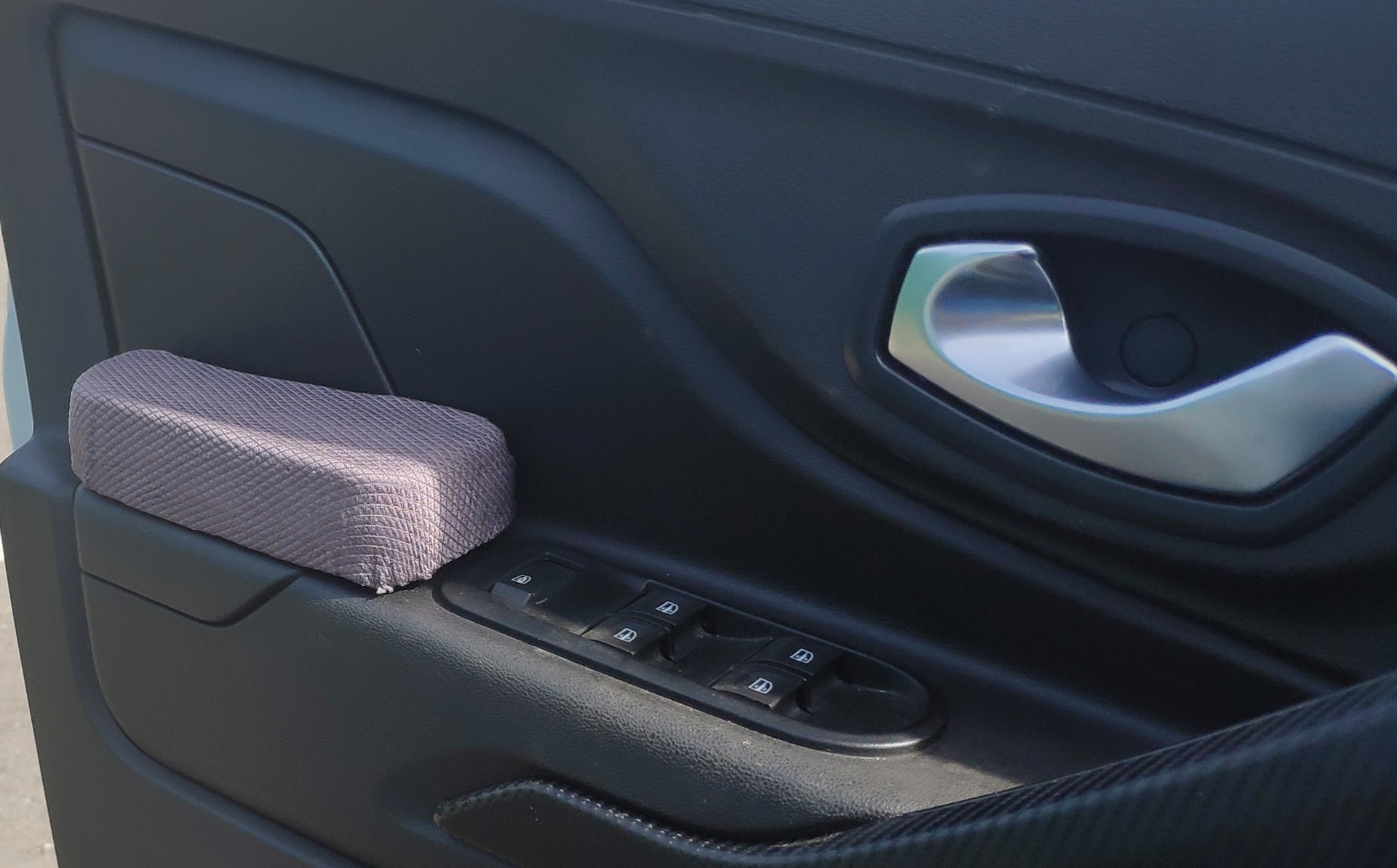

Ну и на закуску: немного колхозинга. Сделал бумажный шаблон посадочного места и из плотного поролона вырезал подлокотник под левую руку. Немного презентабельный вид помогла придать салфетка из микрофибры с вафельным рисунком. На дальние расстояния рука опирается и рулить становится еще комфортней.
