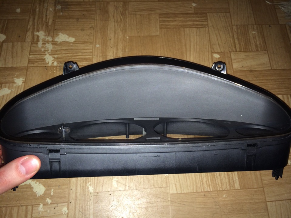

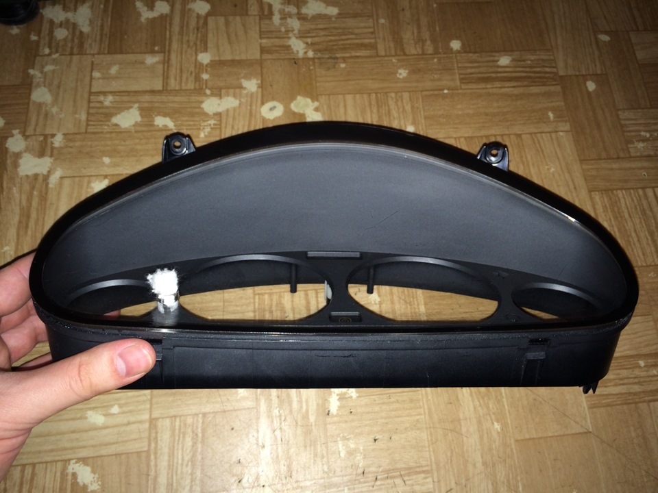

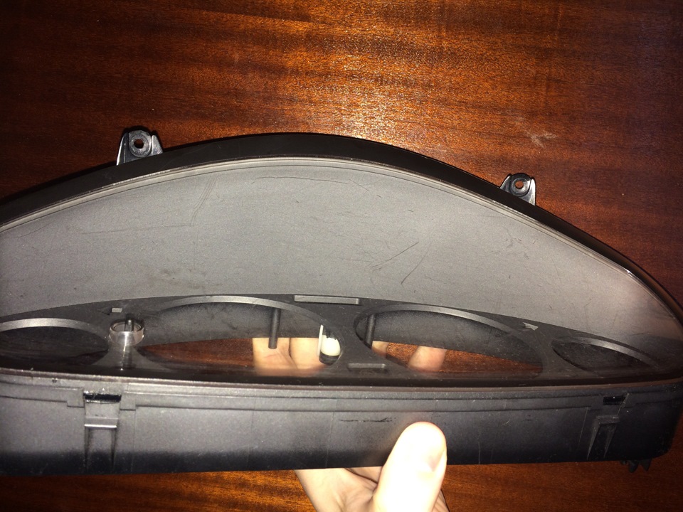

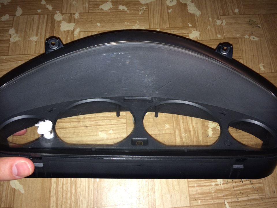

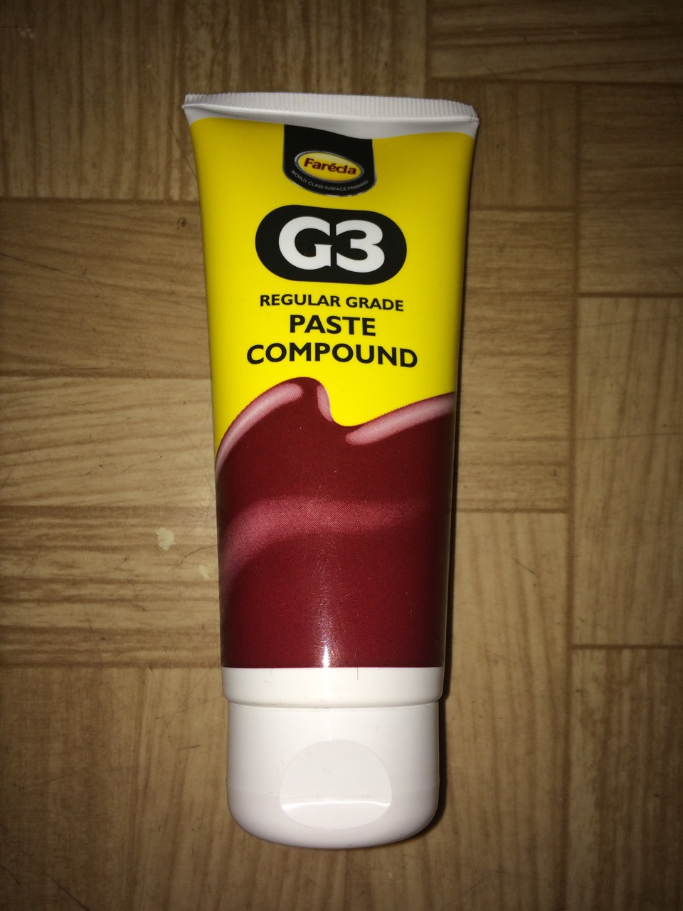

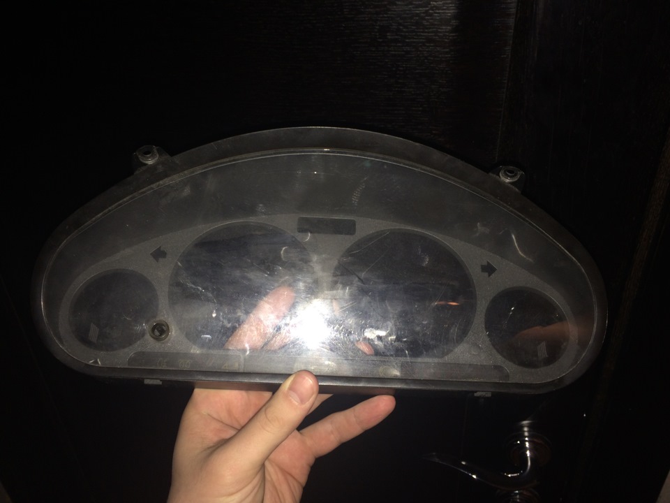

Решил отполировать приборную панель !

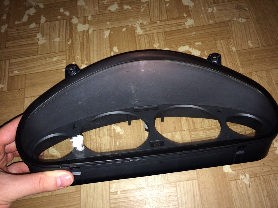

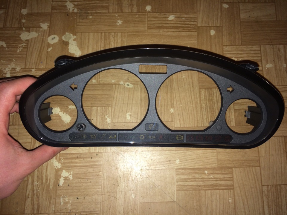

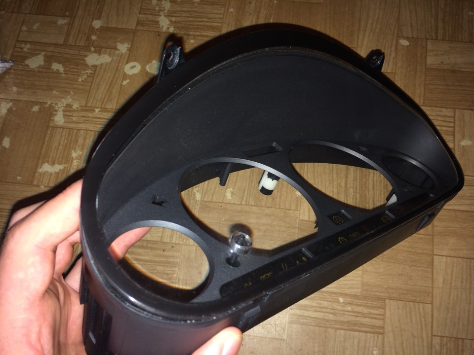

Купил полировку для пластика, называется "Farecla G3" и тряпку из микрофибры и начал над ней работать. Помыл приборку порошком и губкой и через некоторое время начал её полировать, (на заметку тем кто пойдёт по моему пути, закройте все щели куда может проникнуть полироль, она беспощадна к пористому пластику).

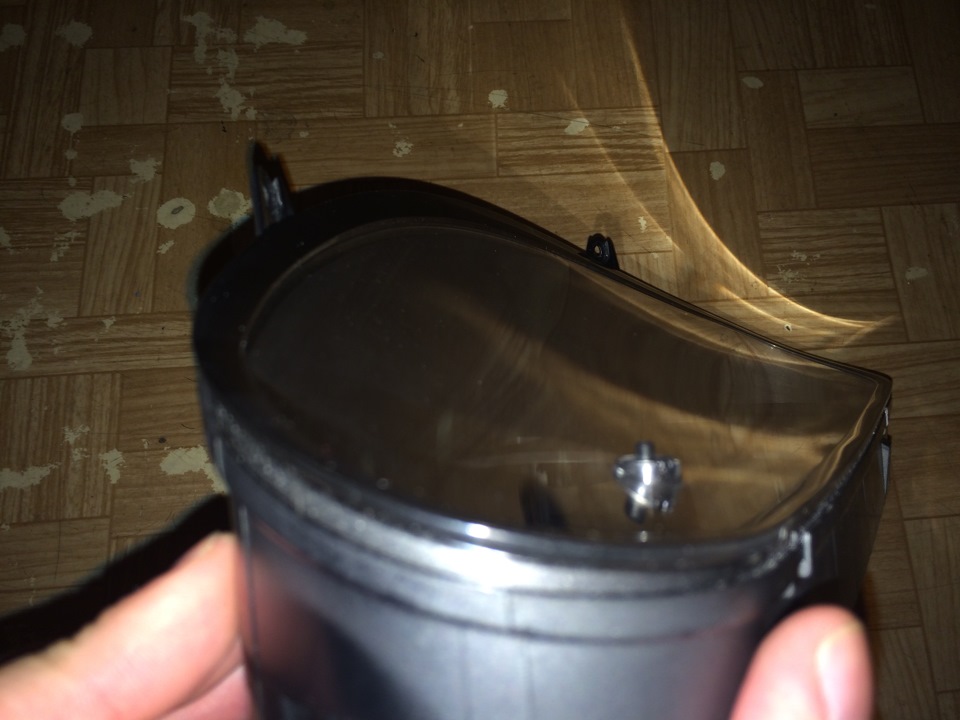

С первого раза, сразу увидел эффект, мелкие царапины пропали, но глубокие сдаваться не хотели, в этот день я полировал её три раза и она была почти идеальна, но одна большая и глубокая царапина так и не исчезала и я решил передохнуть и на следующий день попробовать ещё. Ну и вот, на следующий день, с новыми силами и ещё не расшатанными нервами приступил к полировке, но уже с мокрой тряпкой, нанёс на неё полироль и начал тереть сначала слева на право, а через минут пять сверху вниз и ура, царапина сдалась, теперь стёклышко как новое.
Всем добра !
Будут вопросы, пишите !

Тоже купил такую полирольку и похожую приборку. Много у тебя времени ушло?
В первый день минут 30, ну и во второй минут 15.
Лучше машинкой, руками очень мучительно, а так 5 минут и царапин 0
Машинки к сожалению нет
Спасибо за совет! Тоже займусь)
Удачи тогда тебе и терпения.

Класс, сам всегда пользуюсь этой пастой, на мой взгляд она лучшая из абразивных!
Пластик она полирует лучше всех!
Согласен
Классный результат! Как будто вообще без стекла)
круто, как думаешь 3М паста поможет?
Честно говоря, не в курсе.
Мне в магазине сказали, что это лучший вариант, поэтому я даже про другое не интересовался.
Ты попробуй 3М, если не поможет, то возьмёшь что нибудь другое.
Главное наждачкой не три, а то мне многие советовали, говорили полировкой не уйдут царапины, нужно сначала наждачкой, а потом полиролью. Но мне жалко было наждачкой приборку царапать и я её только полиролью обработал, получилось СУПЕР !
