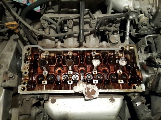

Давно уже планировали их поменять, Т. К. И масло машина кушает не плохо и когда меняли свечи, они были все в масле.
Вот настал тот день когда я решила что пора. Купила комплект колпачков, и за одно ремень ГРМ.

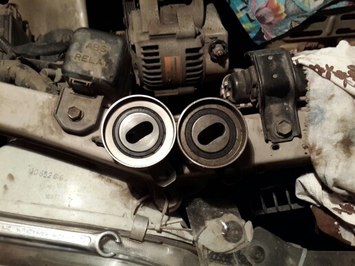

Через день поехала делать. Делал мой одногруппник. Мы рассчитывали что это займет не так много времени как вышло на самом деле. В общем было много нюансов) пришлось докупать инструмент чтобы все это дело разобрать. По ходу дела еще пришлось менять ролик ремня грм, так как у него уже был люфт. Все запчасти оригинальные, не считая ролика, но он производства Японии.
Ну так вкратце :
1. Колпачки были убитые напрочь, на выпуск еще куда не шло, они снимались хотя бы норм, а на впуск просто разваливались. Короче они были дубовые. Отверстие в старых колпачках огромное, и резинка не резинка.
2. Когда засухаривали улетел один сухарь в неизвестном направлении. Был вечер и было сложно найти его что в гараже, что в магазинах. Куда не звонили таких не было. Думали что уже работа встанет. Но он был благополучно найден под корпусом воздушного фильтра.
3. В целом это заняло с 10 утра до 4:30 утра следующего дня. Считая перерывы на чай, поиски сухарика, и походы в магазин.
Вот как то так ))
Посмотрим поможет это или нет.

Цена вопроса: 5 000 рублей можешь расписать что вошло в эту сумму?
2560 на колпачки
1700 ремень грм
и 900 ролик ремня ГРМ
ок, спасибо, ремень дорогой чтото
Оригинал )

имхо на машинах этих годов нет смысла менять мск отдельно, нужно было еще и кольца заменить сразу, раз бошку вскрывали)
чуть-чуть может будет меньше есть, остальное из-за колец в камеру сгорания улетать так и будет

да-да, тоже менял мск — были в плохом состоянии, но жор не ушел. Справился выковыриванием залегших колец без замены.
меня мастер вовремя уговорил все поменять, а я хотел тоже одни мск заменить)Говорит сколько моторов не вскрывал, потом приходилось еще раз туда лезть менять кольца тк жор не сильно уменьшался после замены мск
