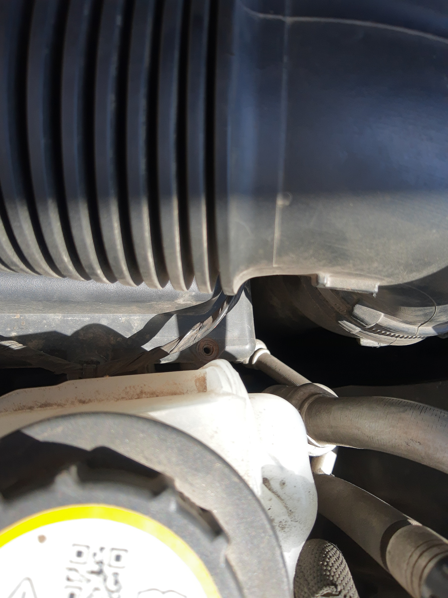

Заменил все винты на VAGиновские с номером WHT000669.Подошли идеально.Старый устали основательно.
Так же себе заменил слизанные винты. Сделал подборку подходящих винтов. www.drive2.ru/l/573563815115882748/
Я кровельные под головку на 8 поставил. Держат бомба!
Кровельные великоваты наверное будут.
Не, прям четко как надо встали
Спасибо! Надо тоже поменять✌️
У меня на двух шлицы слизало, надо заказать)🤝
