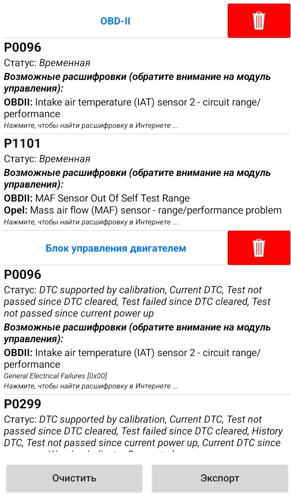

На сканере считало ошибки P1101, P0299. Так как сервисное сообщение выскакивало не часто (только когда «тапок в пол»), особо внимание не придал, ошибки сбрасывались и какое-то время не появлялись. К сожалению, по качеству оригинальная прокладка оказалась «пластиковая» и через 3 месяца снова потекла. Из заменителей остановился на UXCLENT J01198MFF7 (подходит на OPEL/Chevrolet Aveo, Cruze, Orlando, Tracker 1.2/1.4), когда пришла, оказалась приятная на ощупь, прямо резина-резина. Установил. Больше подтеков не наблюдалось, но в довес к ошибкам P1101, P0299 через какое-то время получил ошибку P0014 и легкое «дизеление» на холодную по утрам (дело было весной). Так как, мягко говоря, наличие ошибок и «дизеление» слегка напрягали, проштудировал многие форумы на данную тематику. В итоге натолкнулся на пару хороших статей, которые реально помогли (был почищен фазорегулятор выпускного распредвала – помогло, но не на долго, впоследствии фазорегулятор был заменен на новый INA 427 0018 10, так как шток фазорегулятора продолжал залипать внутри).

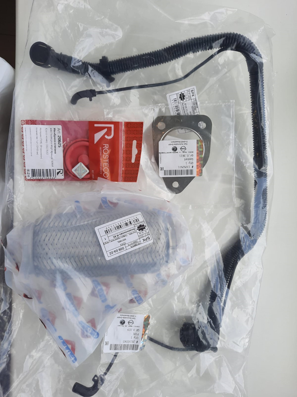

При диагностике были приговорены:
трубка выпуска картерных газов – повреждена мембрана обратного клапана (заменена на GM 25 193 343);
клапан абсорбера бензобака (заменен на GM 55 566 387, был «пшик» при открывании топливного бака);
гофра глушителя с прокладкой (EDEX 55x180L и GM 13 252 501, старая гофра прогорела, выхлоп частично шёл в обход трубы).
Во впускном коллекторе отсутствовал внутренний клапан, сгорел по ходу или испарился (приобретено 2 медных штуцера, бензомаслостойкая трубка с внутренним диаметром 6 мм, вакуумный обратный клапан OSSCA 09180), была собрана система как на видео.
На «всякий пожарный» заказана мембрана для клапанной крышки (Rosteco арт. 20625), но пока не понадобилась (старая оказалась «живая») и находится в запасе.
Также был заменен ДАД, который находится на патрубке, ведущем к дроссельной заслонке (приобретен датчик давления нагнетаемого воздуха и температуры OSSCA 13685).

По возращению меня ждал неприятный сюрприз. При разгоне в пределе 2000 – 3000 об. Опять стало появляться сервисное сообщение машинка с ключиком «Подходит срок техобслуживания» и ошибки P0096, P0098, P0113, P1101, P0236, P0299, короче полный букет.
Кратковременная и долговременная коррекции по ДК улетали в небеса. Оказалось, что после пробега в 2000 км сорвало верхнюю крышку на ДАД (датчик OSSCA 13685 оказался очень низкого качества и был заменен на BOSCH 0 261 230 302).
После установки нового ДАД все ошибки пропали, машина стала резвая, даже на низких оборотах, но появилась ошибка P0234 (передув турбины). Был проверены актуатор турбины и калитка вестгейта, которые оказались исправны. Отрегулирована длина штока актуатора.
