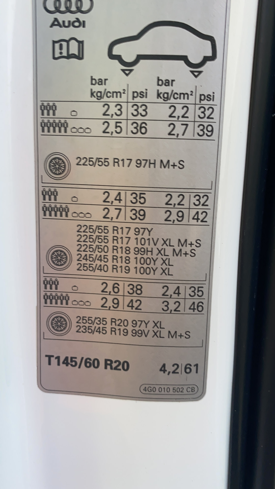

Давление рекомендованное? Как на табличке?
2.5 все колёса
На табличке нет R19
У меня есть для 19. Там вроде давление должно быть больше 2.5
У меня Р20, я качаю 2.4. Ведет себя на скорости норм
Sarfey
Для себя я нашёл идеальное давление, 2.6 всегда качаю
crewk
2.5 все колёса
На табличке нет R19

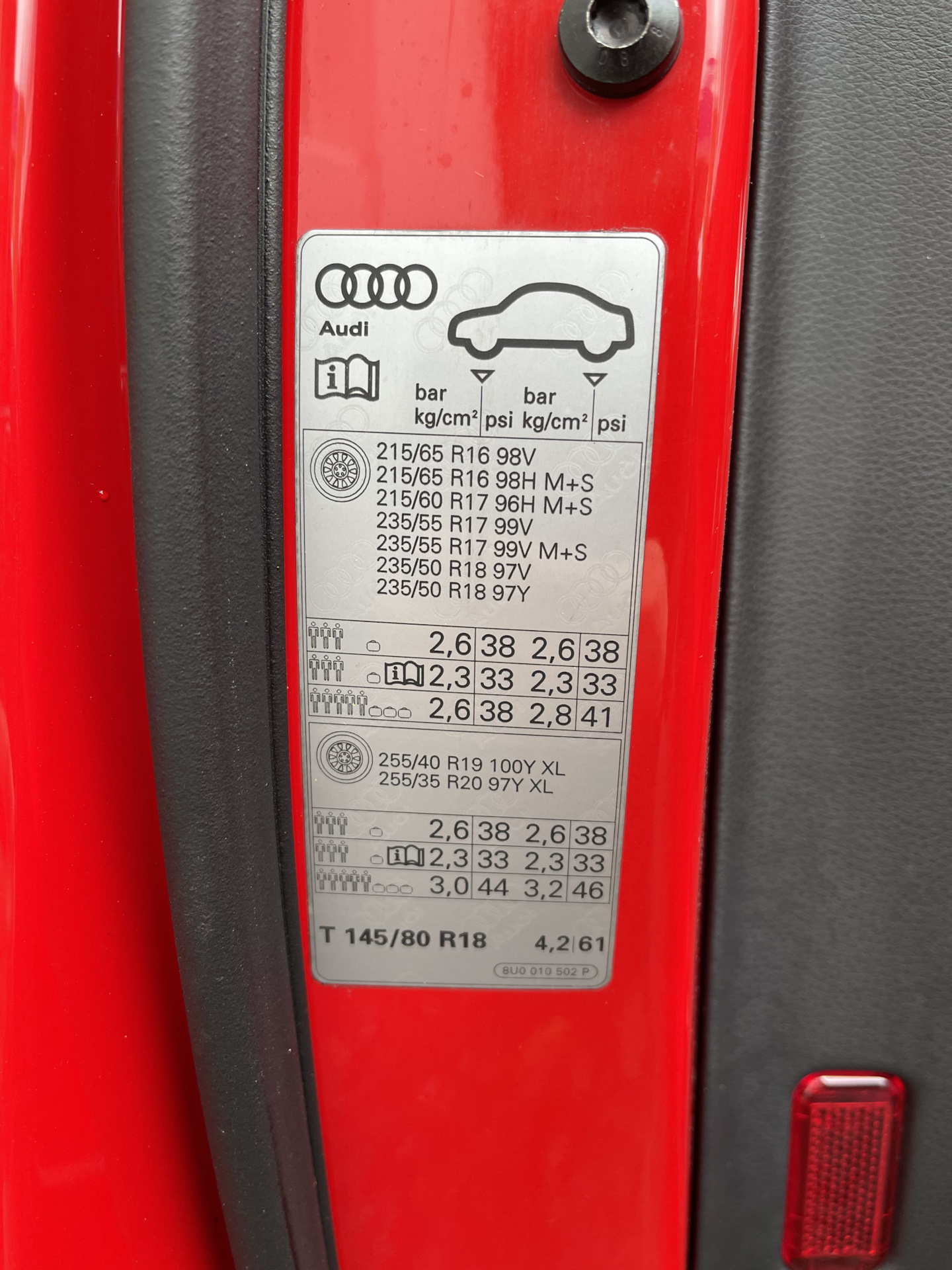

Скину Вам фото таблички через пару часов там для всех рекомендованных заводом размеров есть
crewk
2.5 все колёса
На табличке нет R19

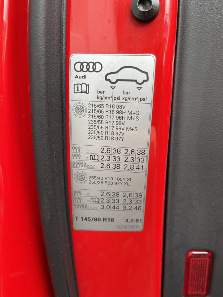

Какая хорошая табличка. У меня 16-18 только, даже у жены на Q3 16-20)
На кухе вроде не было 20’ уже не вспомню)
Хотя на ген2 может не было?!
У жены 19 с завода. В Европе думаю и 20 были на s-line competition
Ну на s-line competition у всех 19’ с завода)
В России да, на европейских фотках явно 20 стоят
Обделили рашку)).

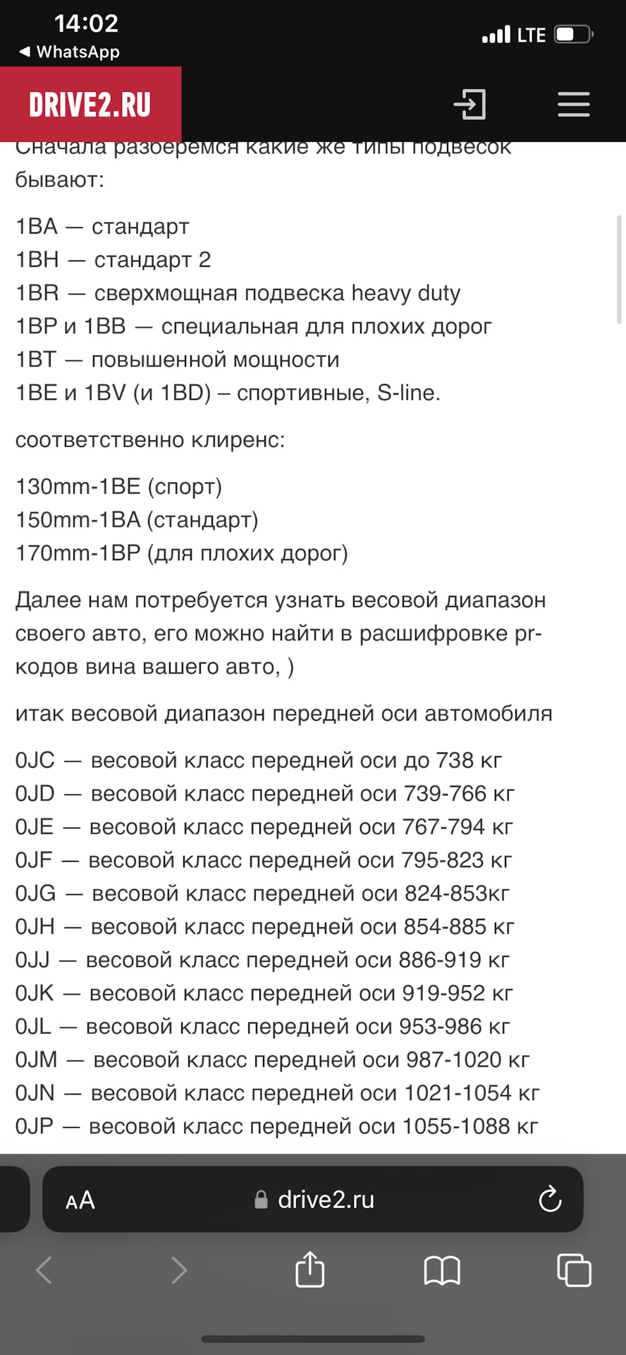

Подвеска какая? Для плохих дорог?
Евро, 1BA
Маркировка какая?
crewk
Евро, 1BA
crewk
Евро, 1BA
