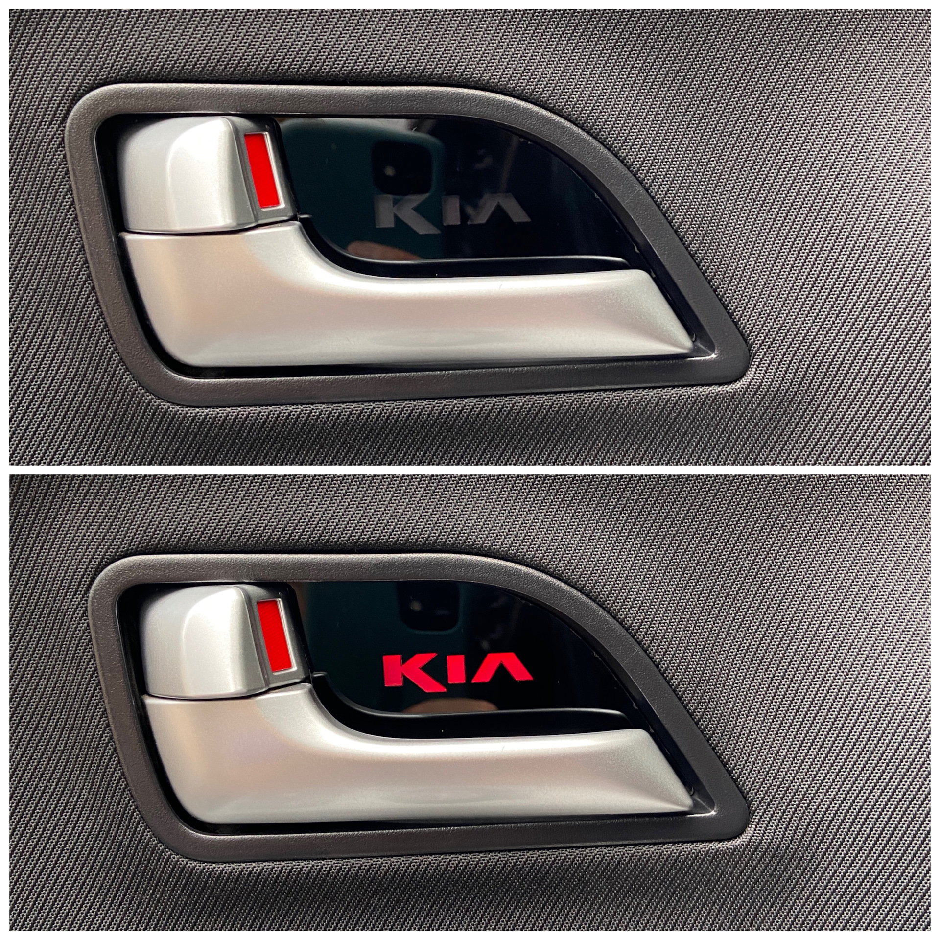

Давно назревала у меня идея, оснастить салон дополнительной подсветкой. Тянуть нейлоновую подсветку по салону с алиэкспесс не хотел, не подходит она в наш салон совсем. Наверное год назад увидел здесь на DRIVE2 интересный вариант подсветки, а именно подсветка ручек. Вот они меня зацепили, хотелось их купить и реализовать у себя😍. Но к сожалению, не всегда случается то, что хотим, не было лишний денег на такие вещи.
И вот спустя год я их приобрёл.
Их изготовлением занимается компания IZGEL LED Tuning, так же там можно их приобрести на свой автомобиль👆.
Создатель компании Игорь Борщенко выслушал мои пожелания и я определился что хочу.
А именно вставки с надписью KIA красного цвета, премиум вариант с тонированной надписью, защитой от царапин.
Около недели заняло их изготовление и вот долгожданные фотографии 😍👇
Пришли они мне к сожалению, когда я был в отпуске и установить раньше не смог.

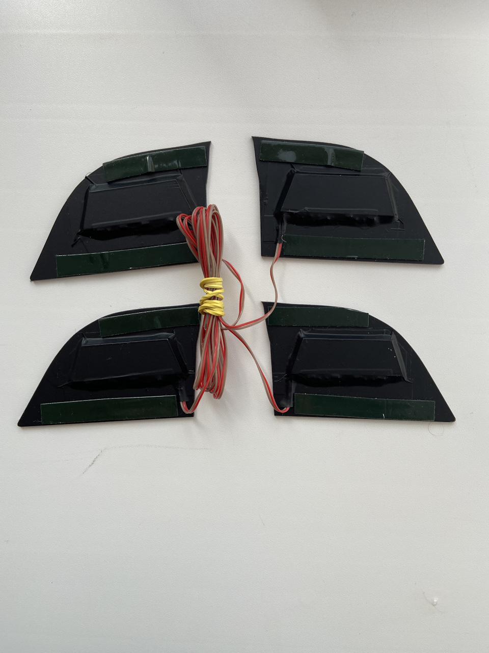

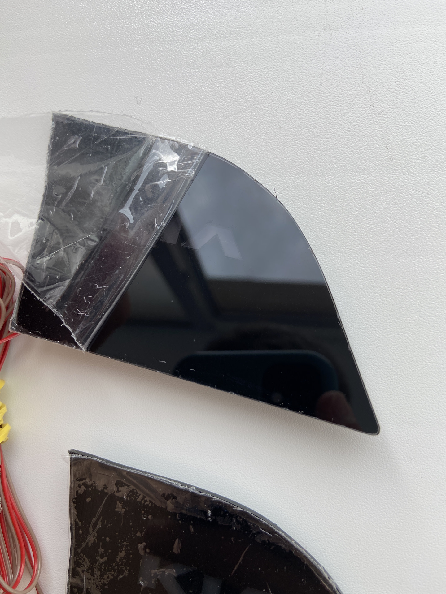

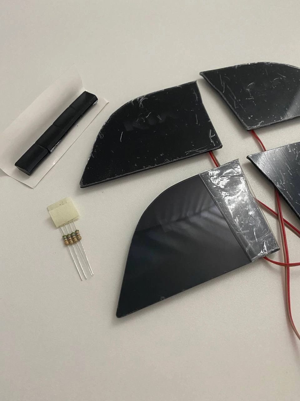

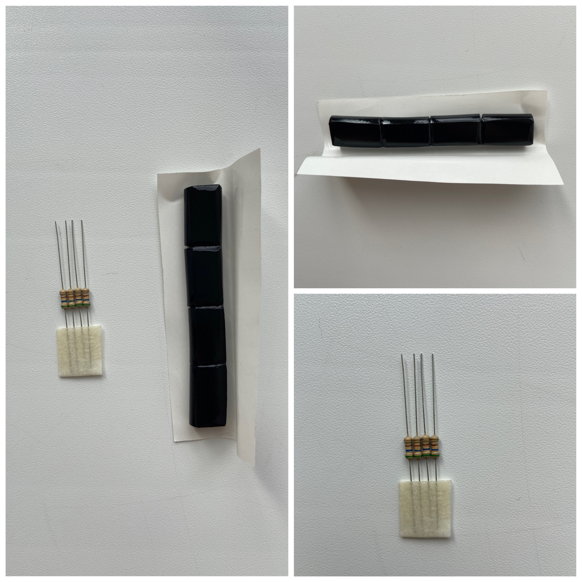

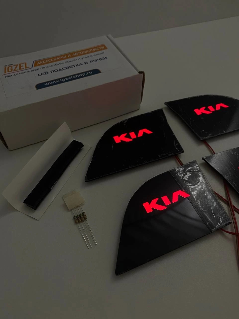

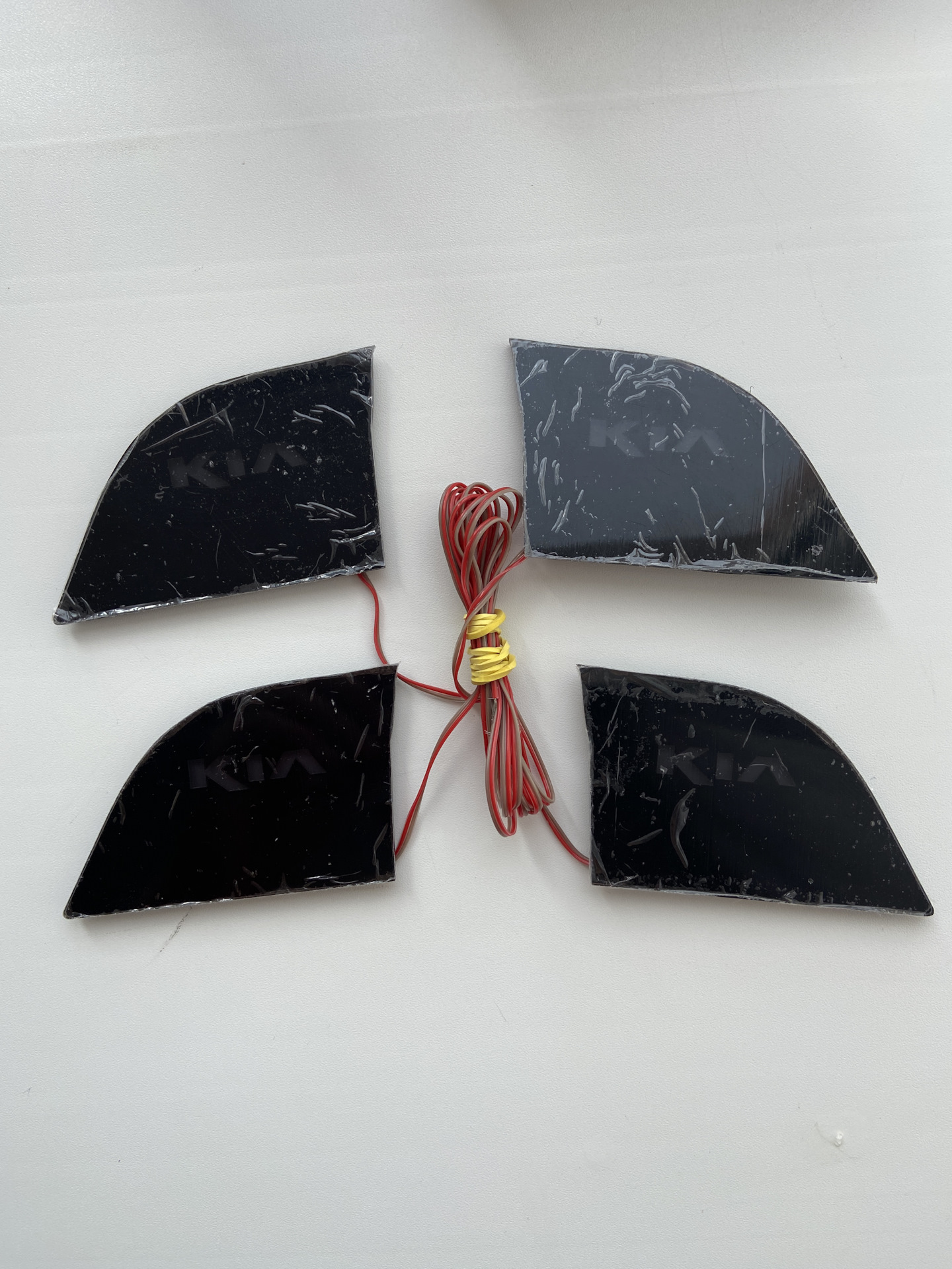

Рассмотрим комплектацию, что прилагается:
Сами вставки.
Четыре резистора и герметик.
Инструкция с пожеланиями.

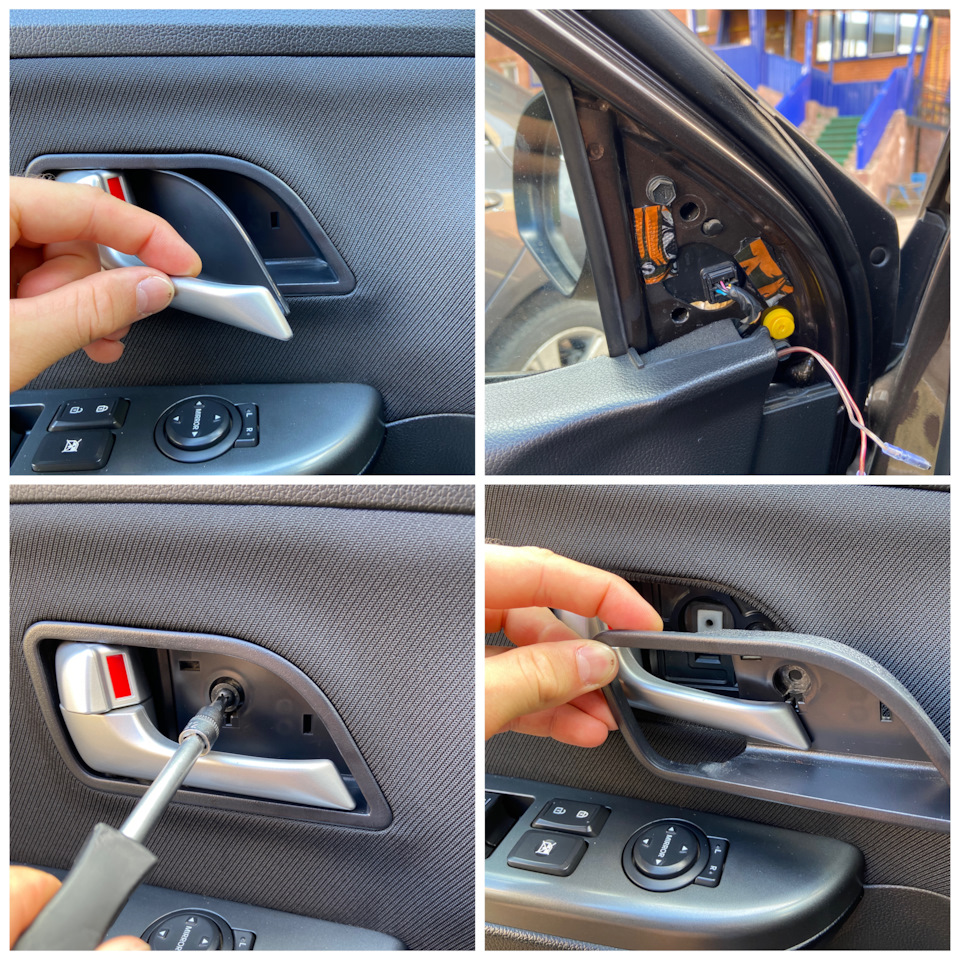

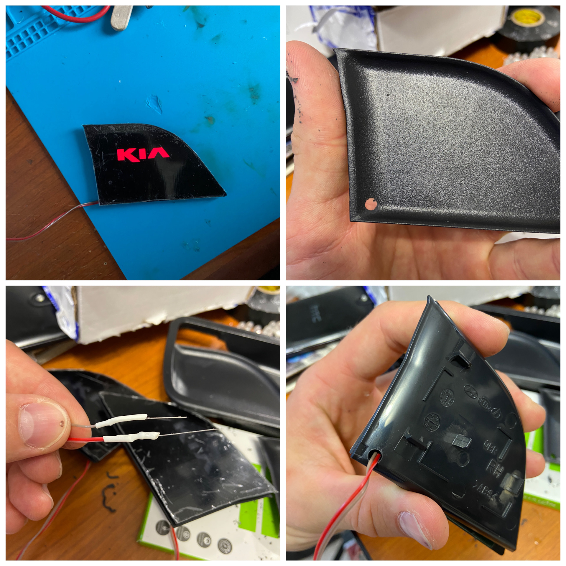

На следующий день приступил к установке:

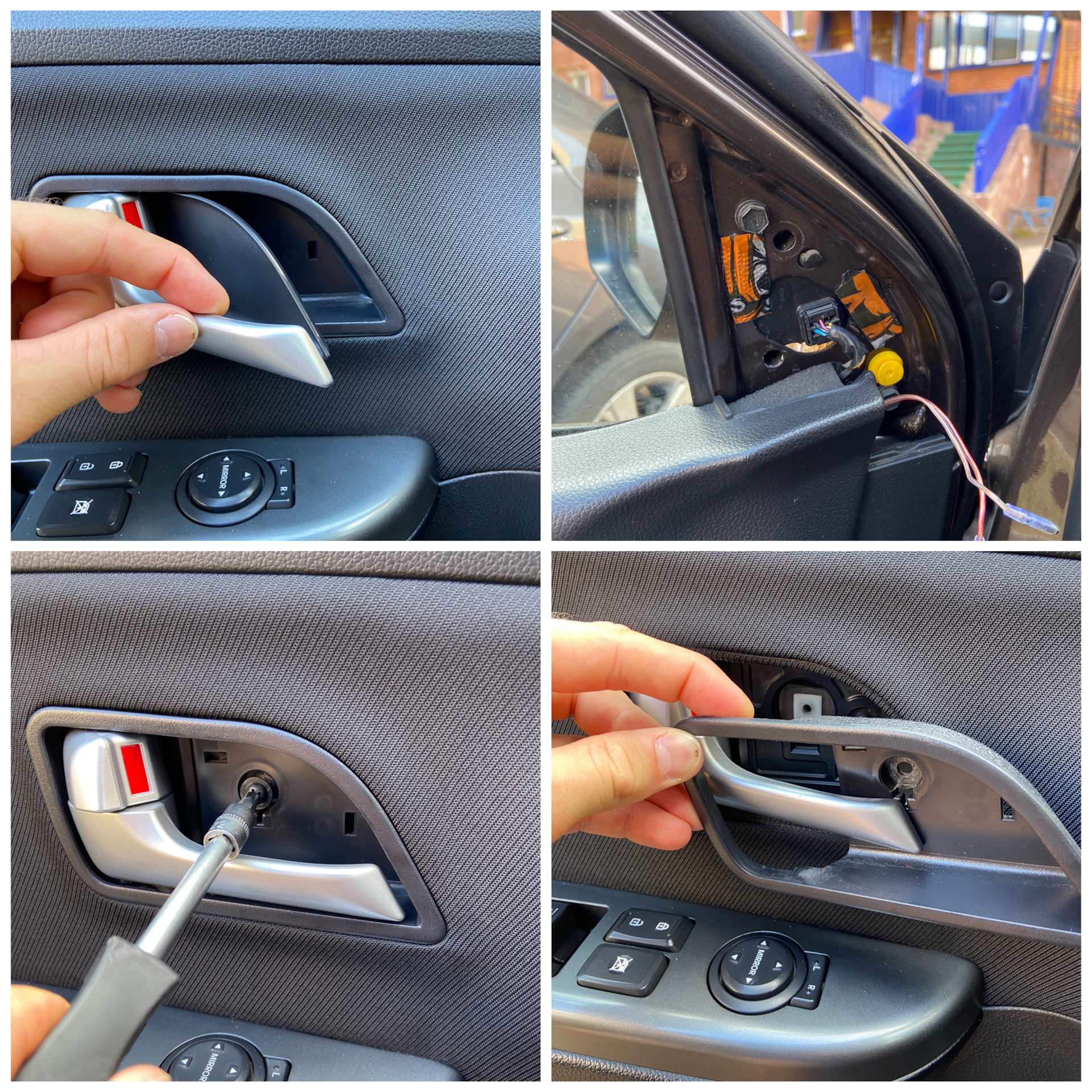

Подготавливаю подсветку. Припаиваю каждый резистор на каждую вставку по одной штуке в разрыв цепи питания, на плюс или минус, тут без разницы. А на другой провод ножку, для удобной установки.
Скидываю карту двери.
Делается это мгновенно.
Подключился к клемме проводок от стеклоподъемников, вытащив 2 провода желтый + и чёрный -.
Собираю обратно, не забываем про герметик и двухсторонний скотч.

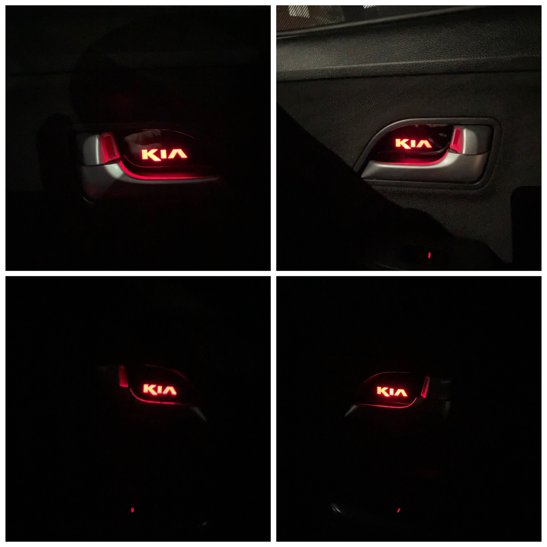

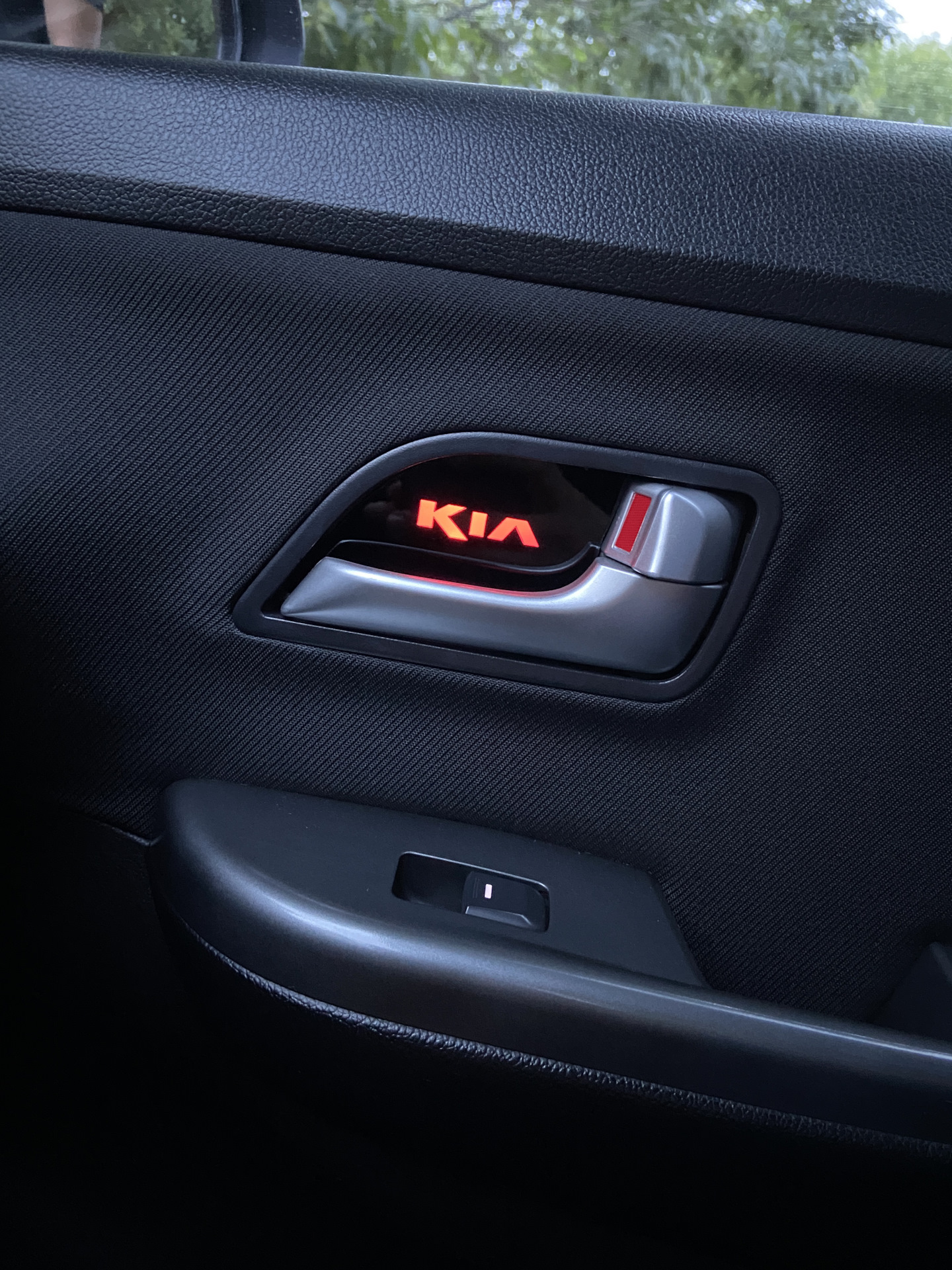

Проверка.
Красота👍, все светится как надо👍.
Перехожу к другим дверям.
Всё тоже самое, главное не перепутать провода👆.
С такими вставками дверь выглядит намного красивее, осталось еще подлокотники дверей перекрасить в черный глянец 🔥.
На всю установку ушло около 2-х часов. После пошёл попить чай с тульским пряником👇.
Который шёл в комплекте со вставками. Мелочь, но приятно👍.

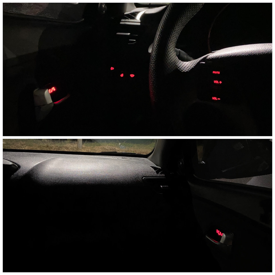

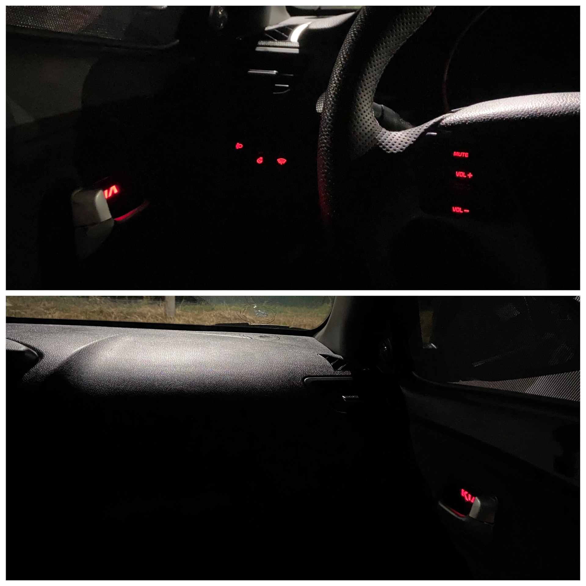

Вот как это выглядит в сумерках👇👇👇👇👇
А это уже ночью👇👇👇👇👇
Так же видео снял👇👇👇👇👇
Подсветка мне понравилась, катаюсь уже с ней около 2-х недель, в глаза не бросается, салон стал более красивее, есть за что глазу зацепиться🔥👍🔝.

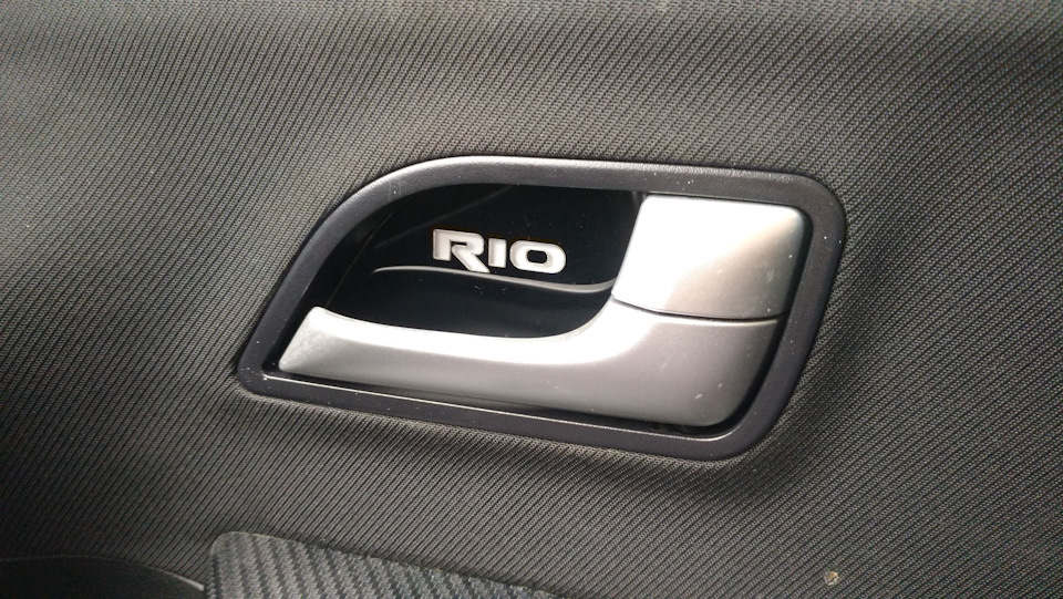

Почему как у меня не сделал? Рио мне кажется интереснее выглядит
Мне не понравилось)

Круто конечно! А как же потом откручивать тот самый шуруп?!
Так вставку вытаскивать саму с вставкой родной, либо феном немного нагреть. А так, там не на супер клей приклеил же 😀 и герметик многоразовый👍
А ))) понял))) на вставку приклеил))) Пардоньте))))👍🏻 затупил🤦🏼♂️
Нечего страшного 😀
