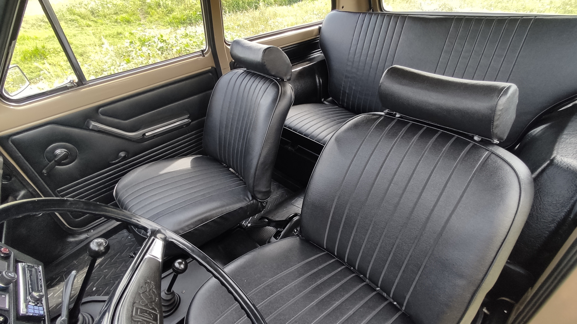

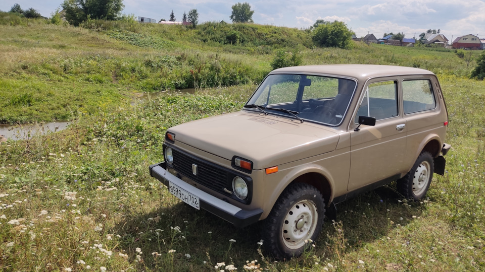

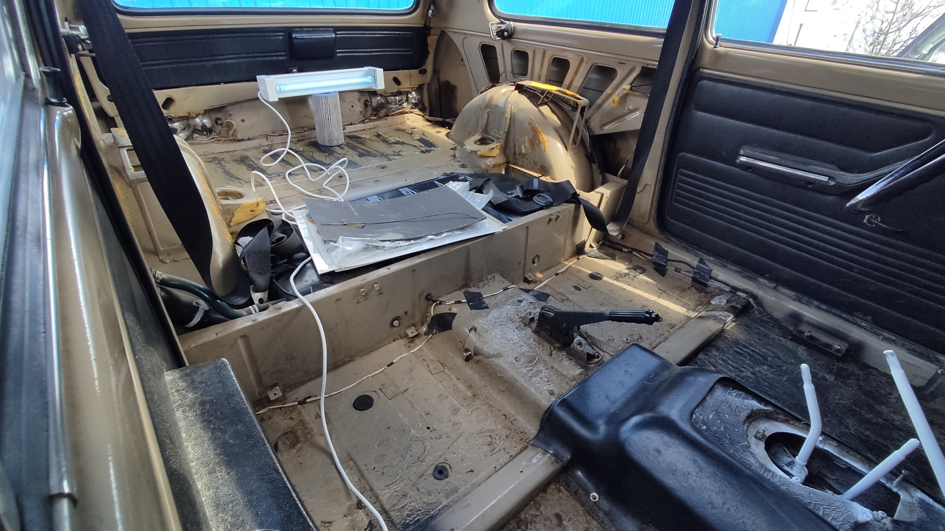

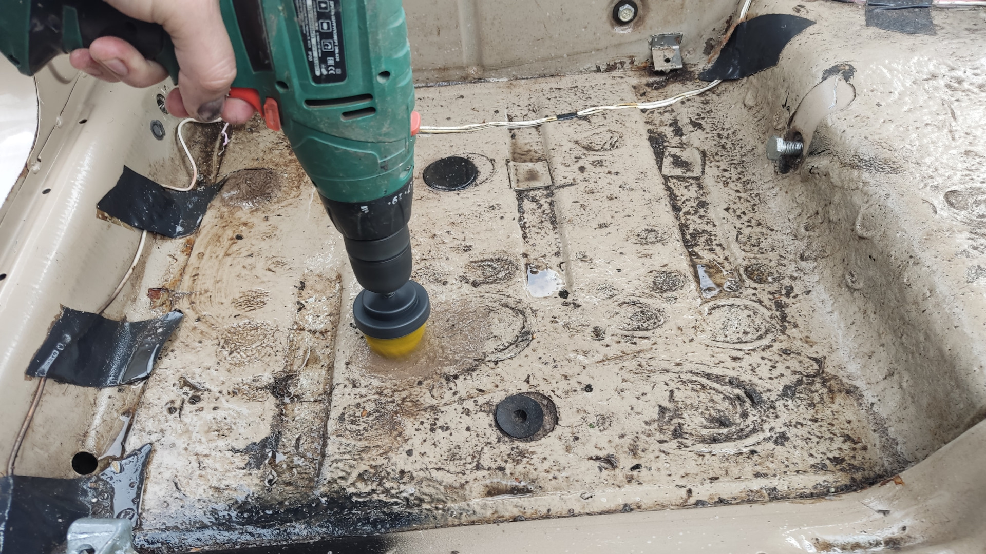

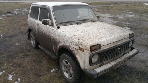

Наконец то завершил сборку салона. Будет много фоток с комментариями и минимум текста. И так повторюсь: салон был разобран из-за сильного запаха плесени в салоне. Так как машина долго стояла в гараже.

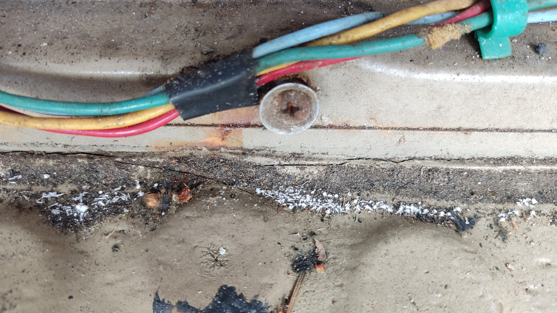

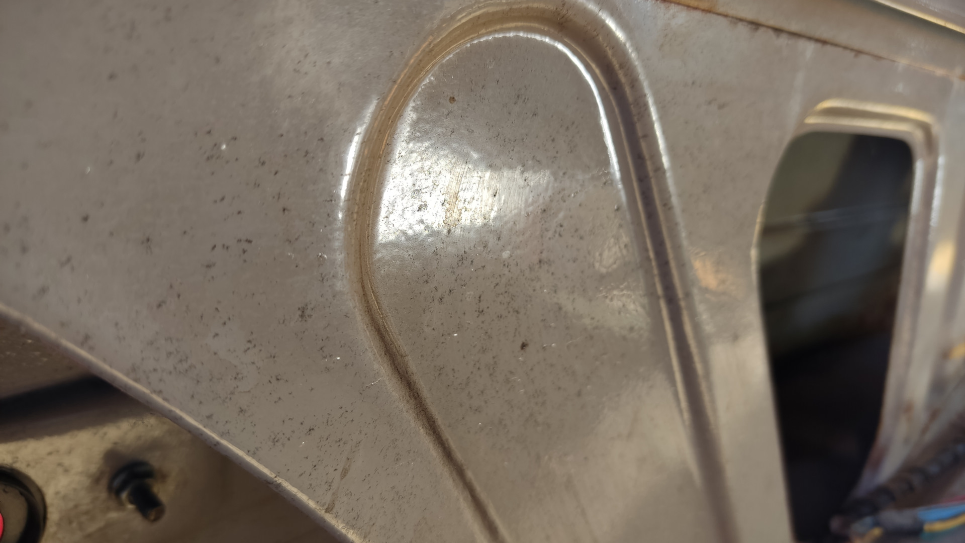

Например вот как выглядели: 1) Сиденья; 2) Потолок; 3) а так кузов:

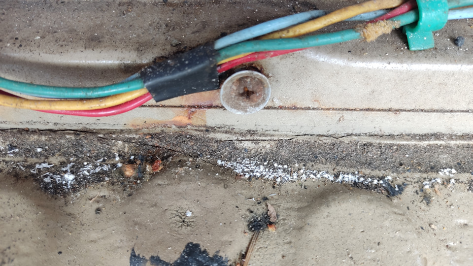

споры черной плесени
споры белой плесени

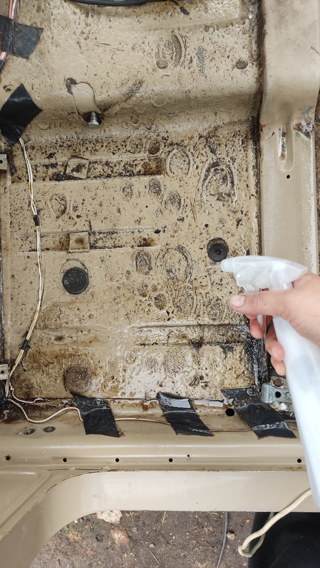

Метод борьбы:
Кварцевание
с начало помыл мыльным раствором
затем попшыкал и протер средствами против плесени.

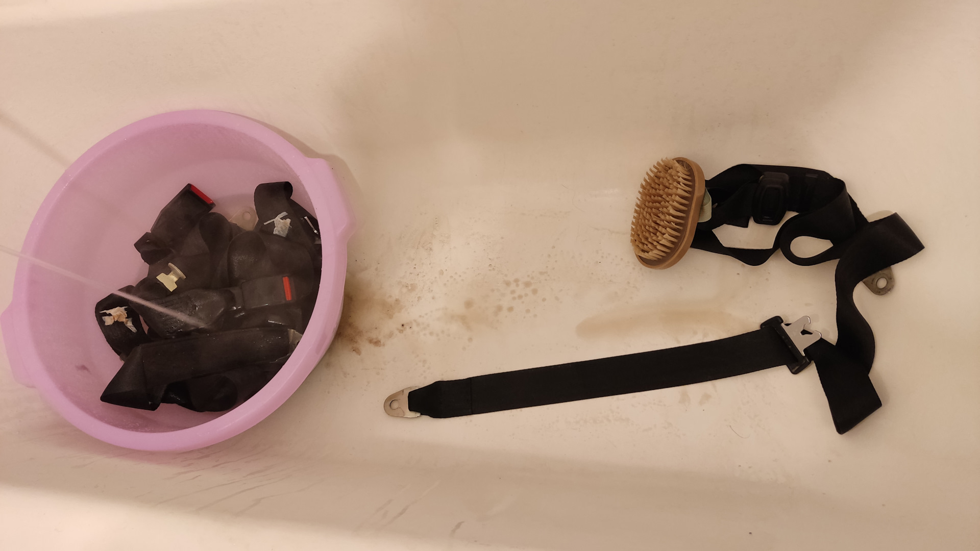

Помыл ремни безопасности

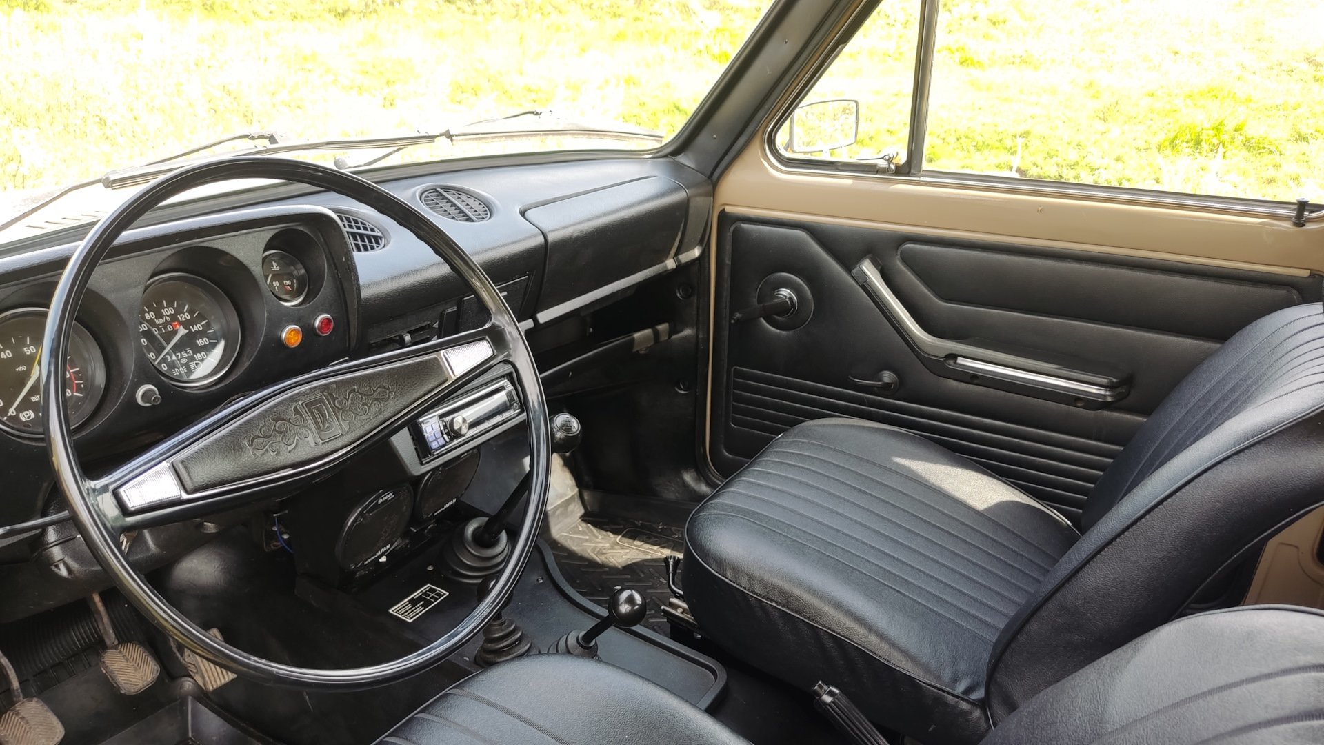

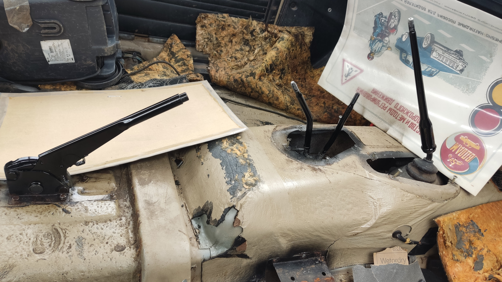

Рычаги покрасил:
прям не снимая: шкурка-грунтовка-эмаль-лак.

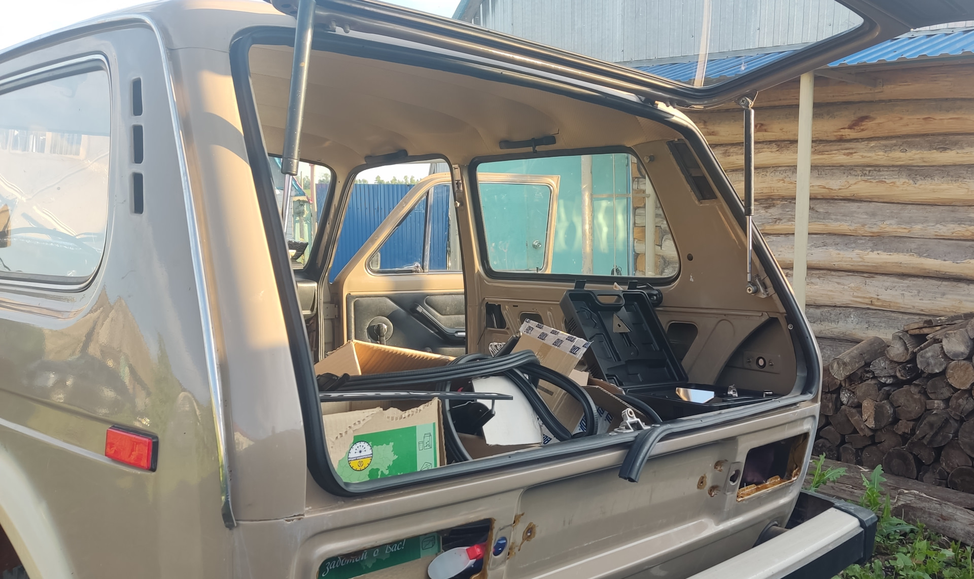

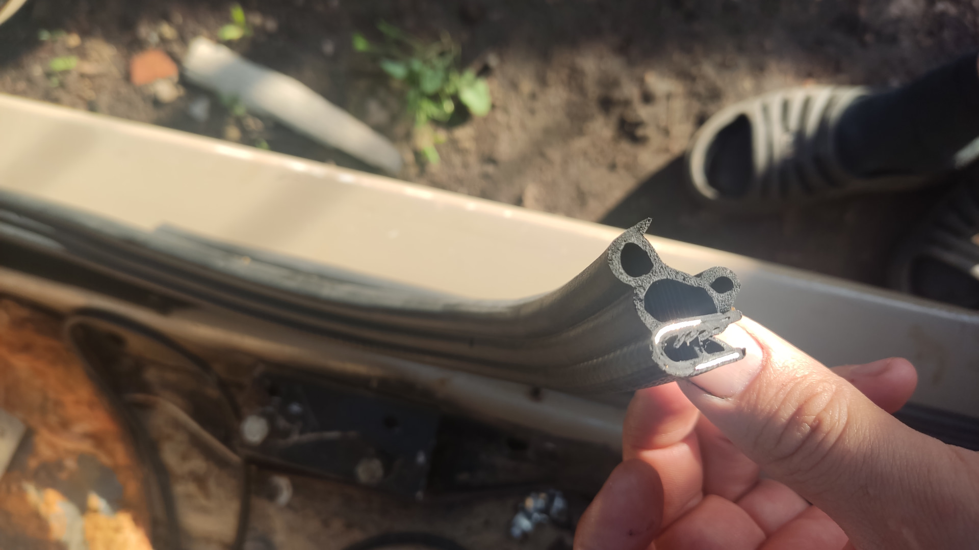

Поменял уплотнения:
дверей
багажника

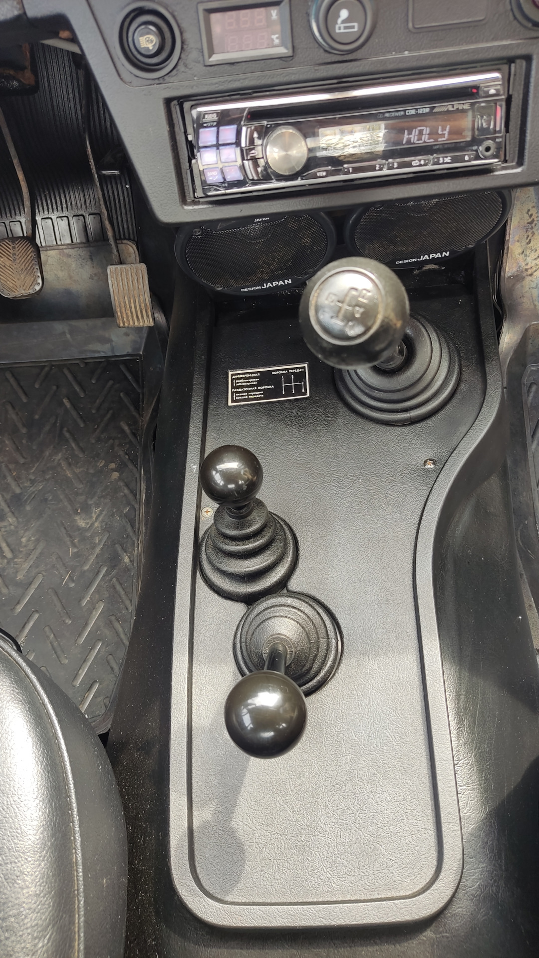

По мелочам:

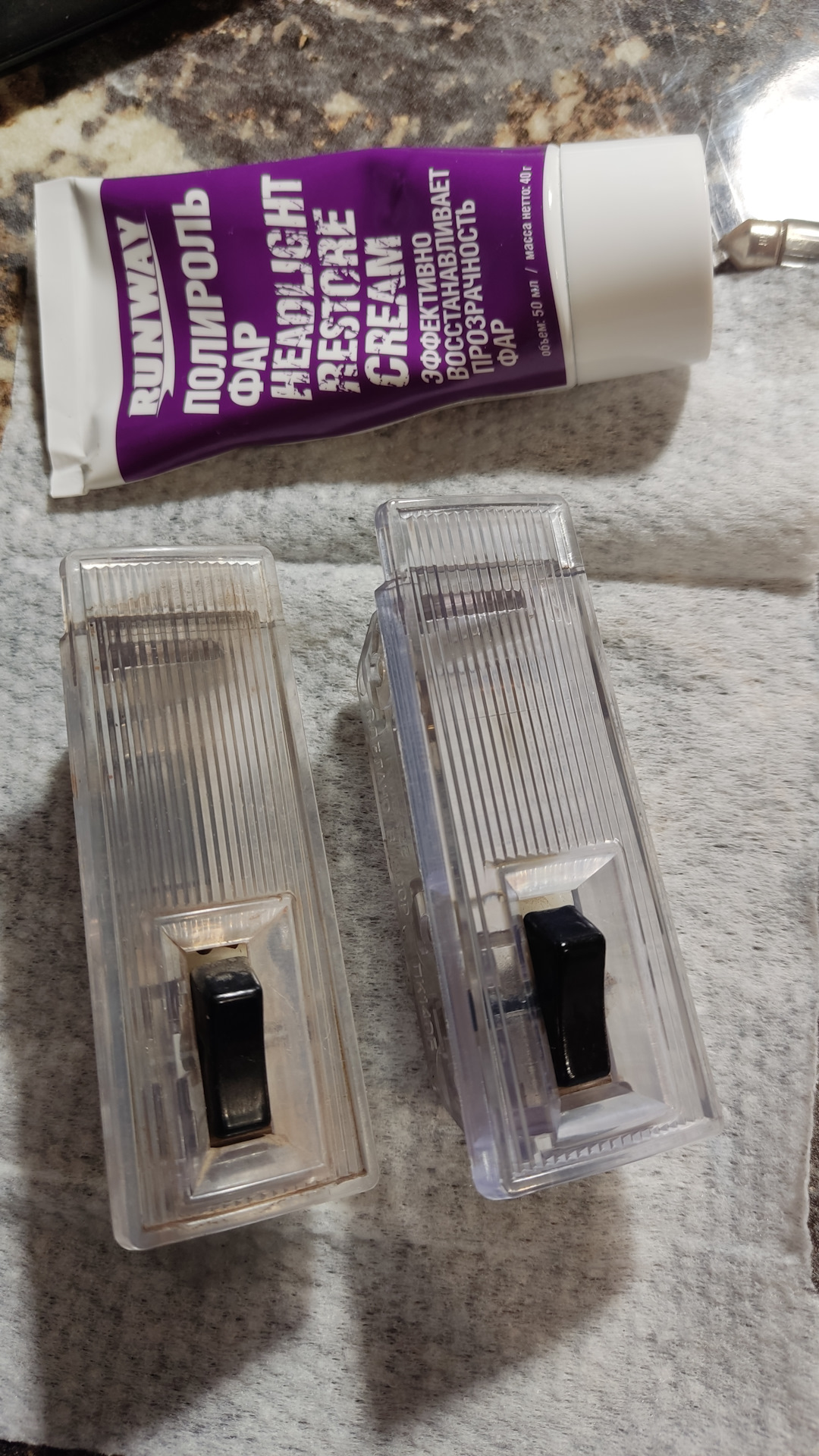

отпалировал плофоны (До/После), перевел на LED.

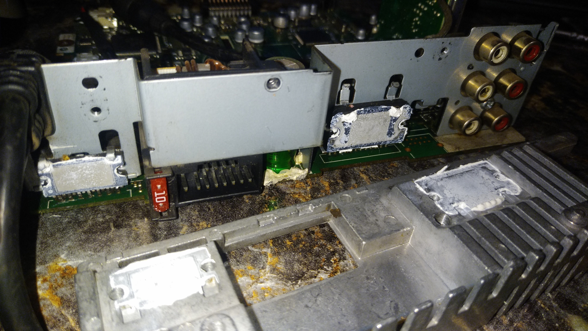

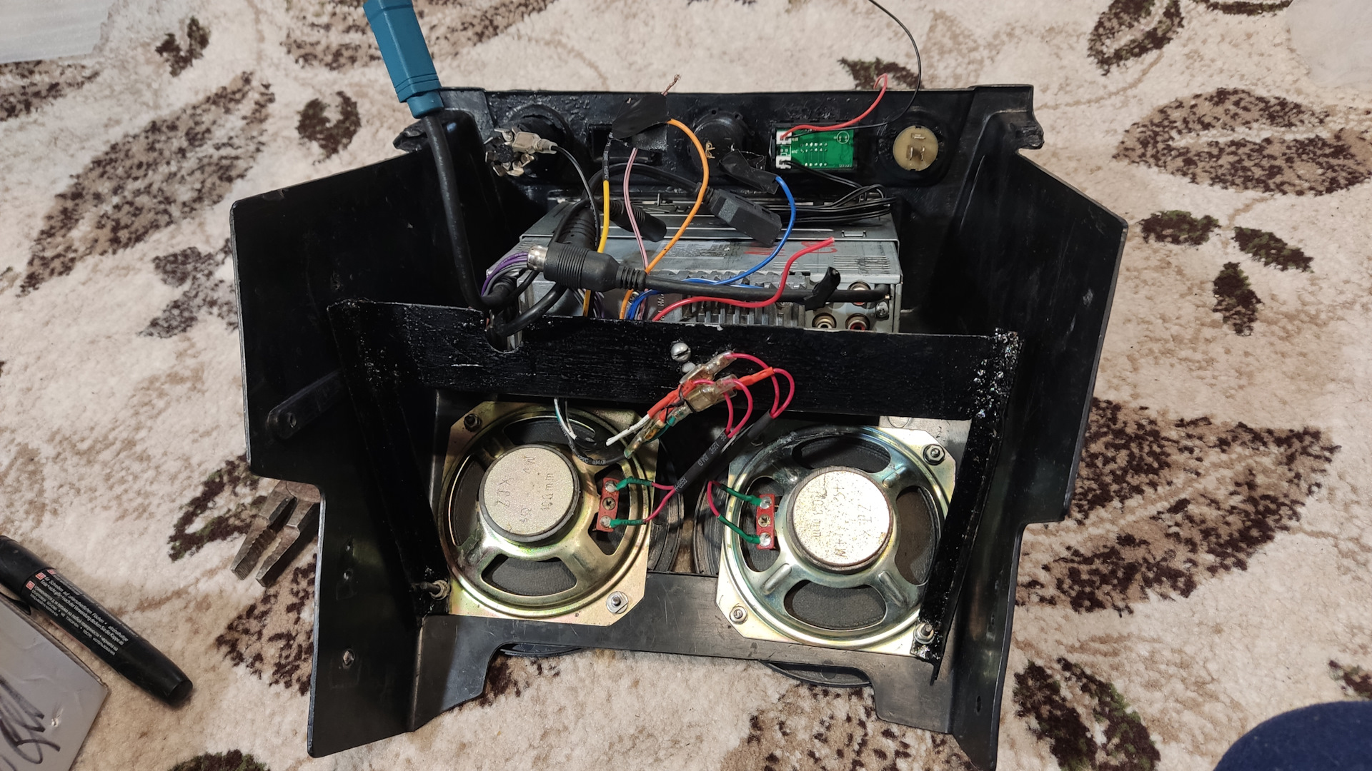

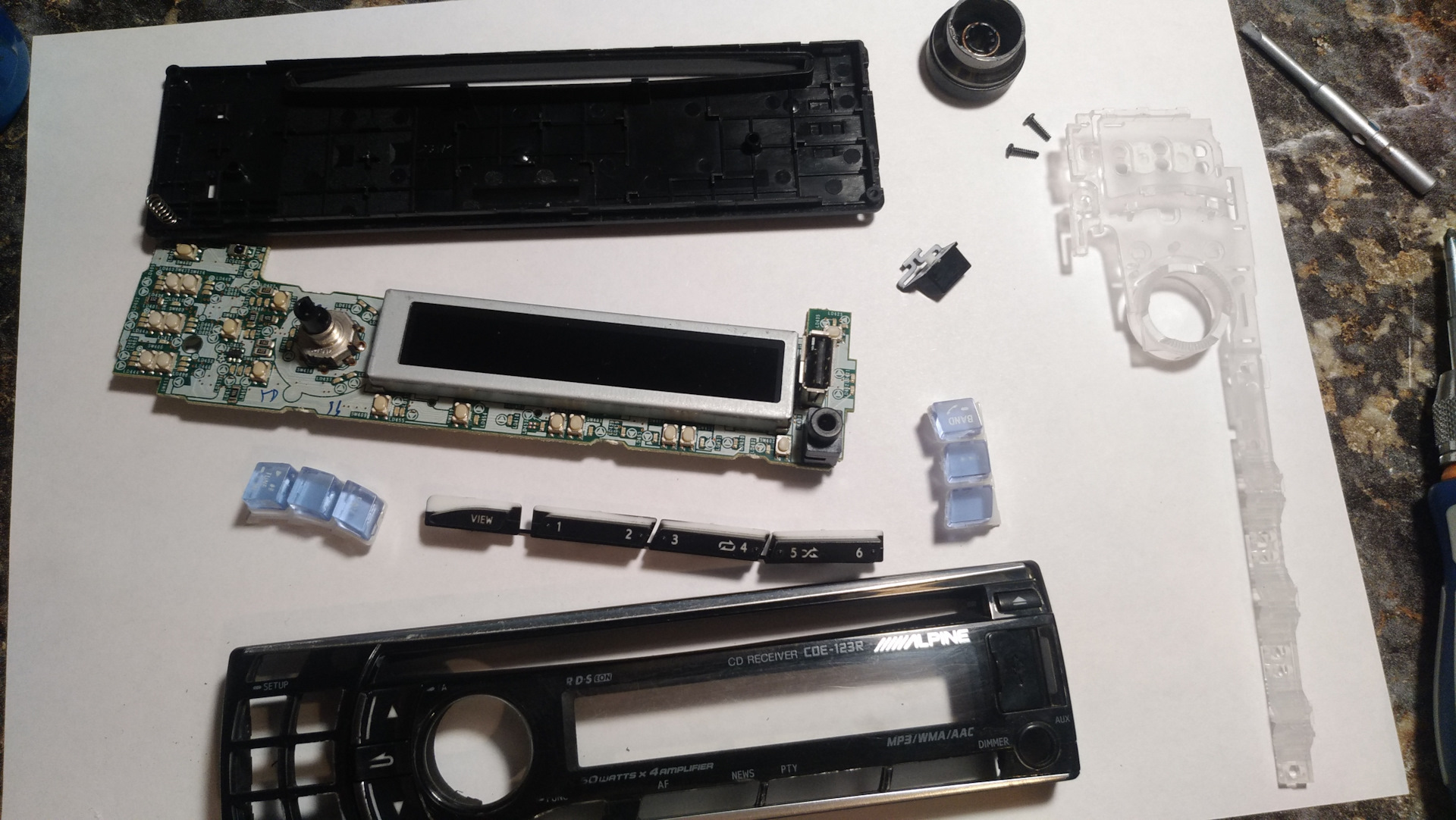

Купил с разбора магнитолу, разобрал, почистил, полирнул.
освежил термопасту

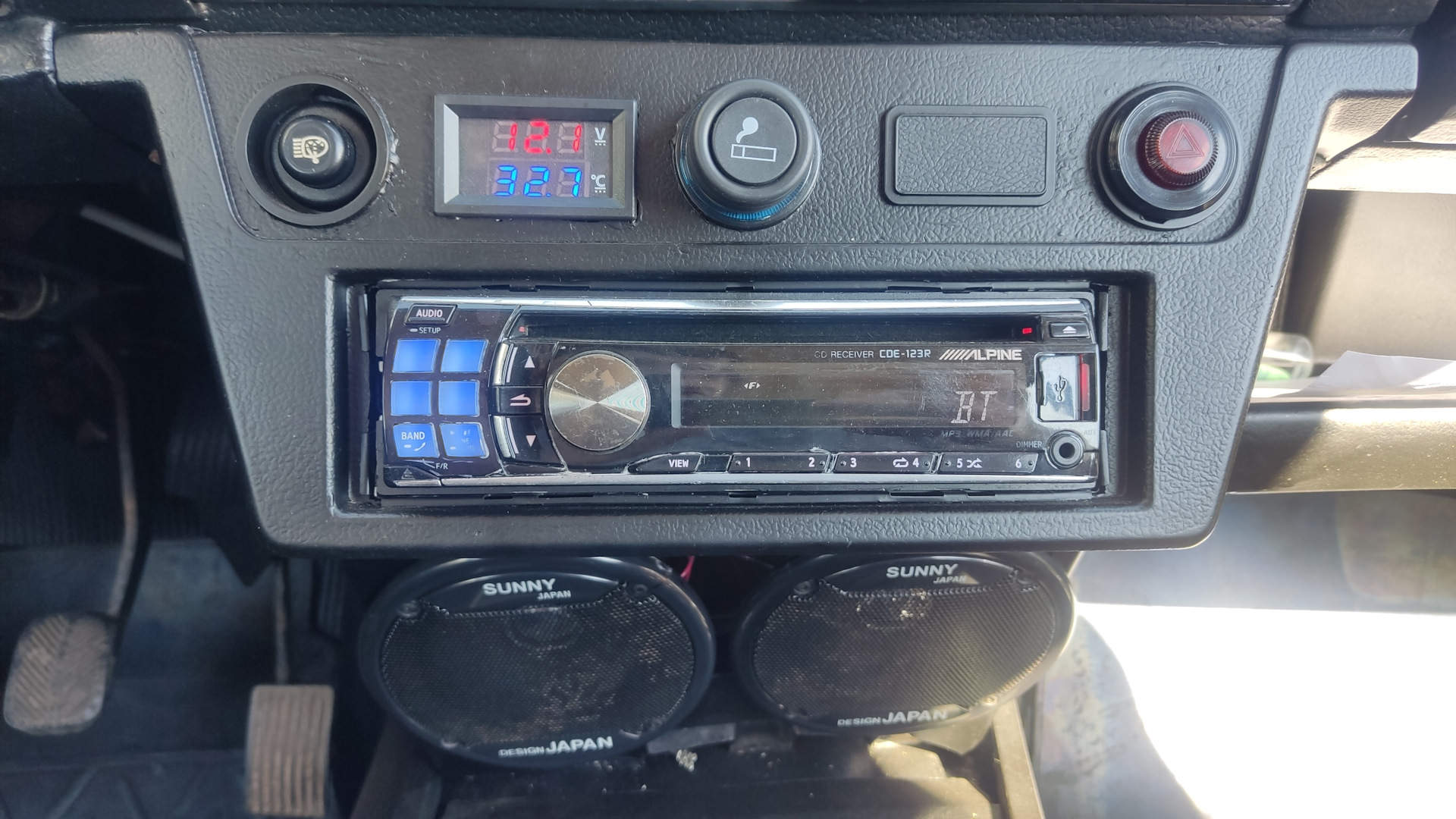

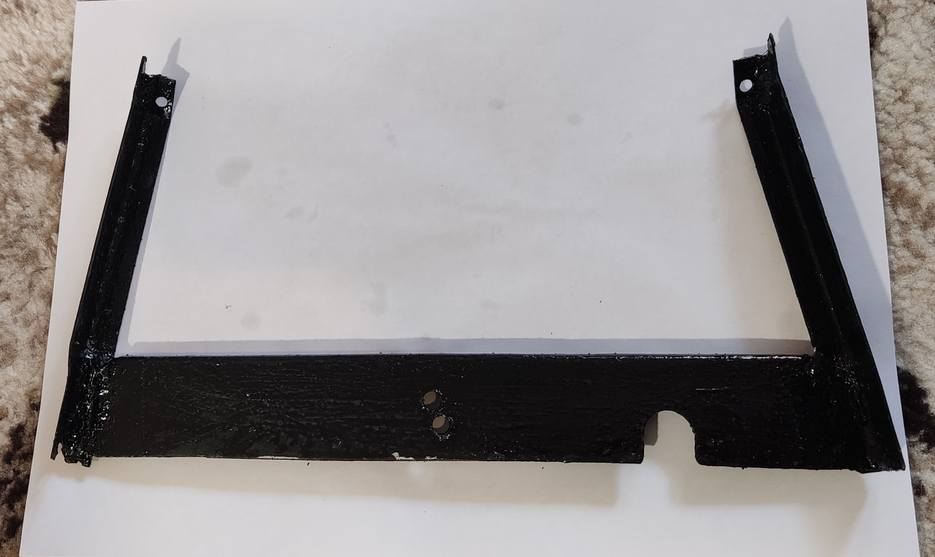

запилил кронштейн для магнитолы
начинаю собирать консоль

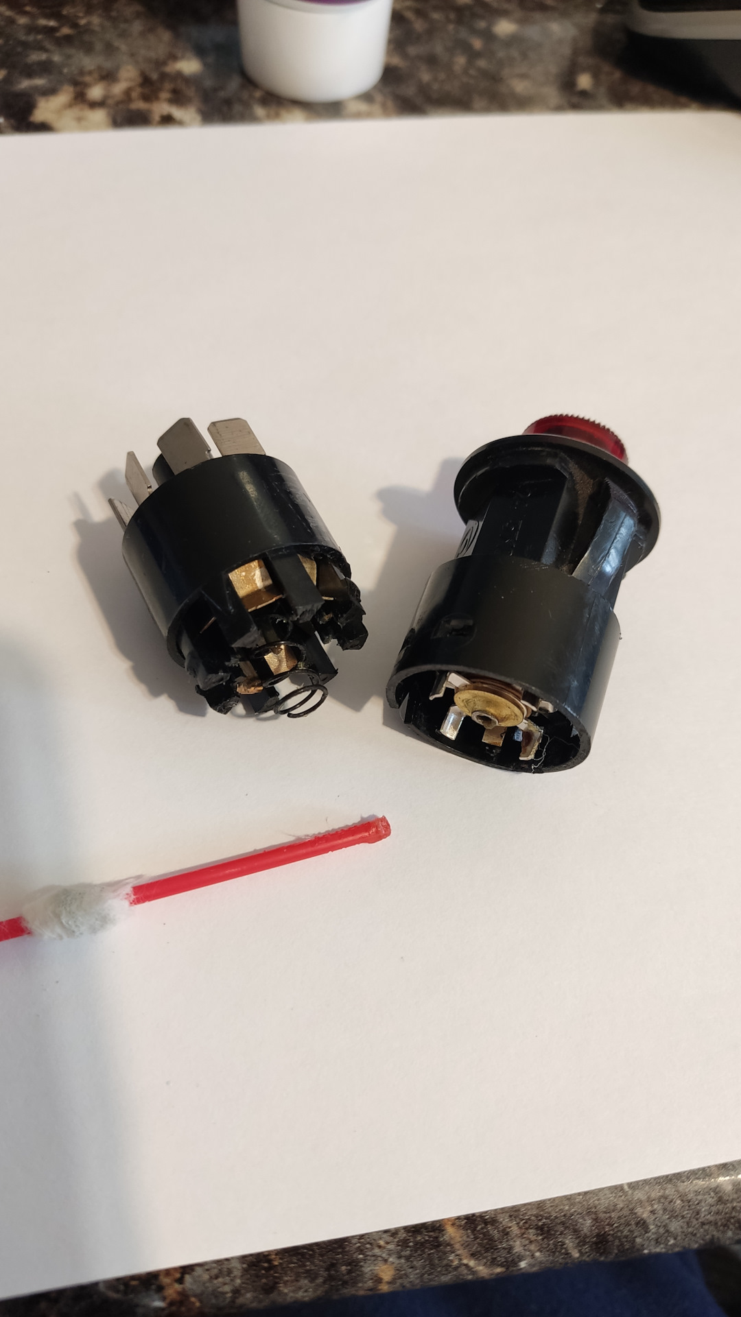

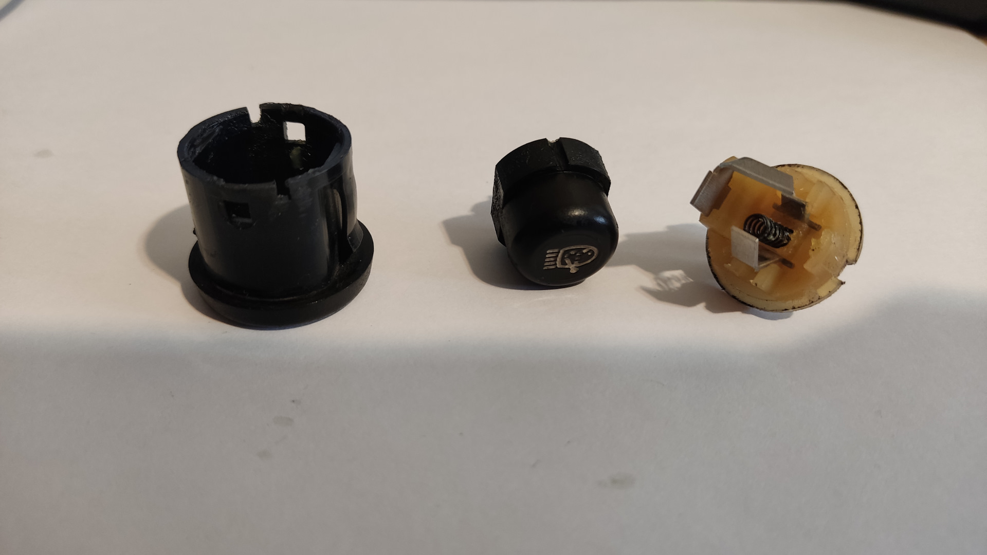

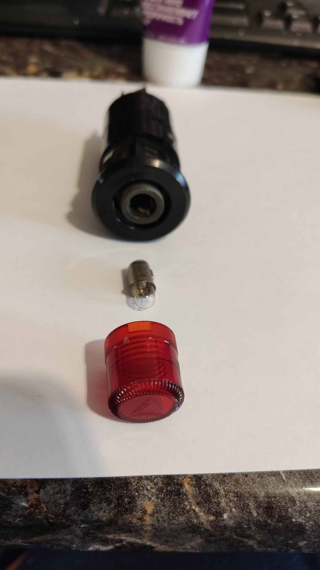

почистил кнопку
смазал
так же и с кнопкой дворников фар

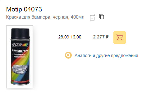

консоль и тоннель я в некоторых местах восстанавливал паяльником косяки, по этому пришлось перекрасить полностью.
Красил краской Motip, краска прикольная, не требует грунтовки. Только дорогая сейчас. Раньше 400 руб стоил. Я купил за 1200р-за такую цену можно было купить новые детали))))
Все дело в том что в квартире скучно, вот и выходные приезжал в деревню и снимал все, привозил в город. И аккуратно, не спеша вечерами занимался мелочью. ))) Так было проделана много еще разной работы…

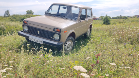

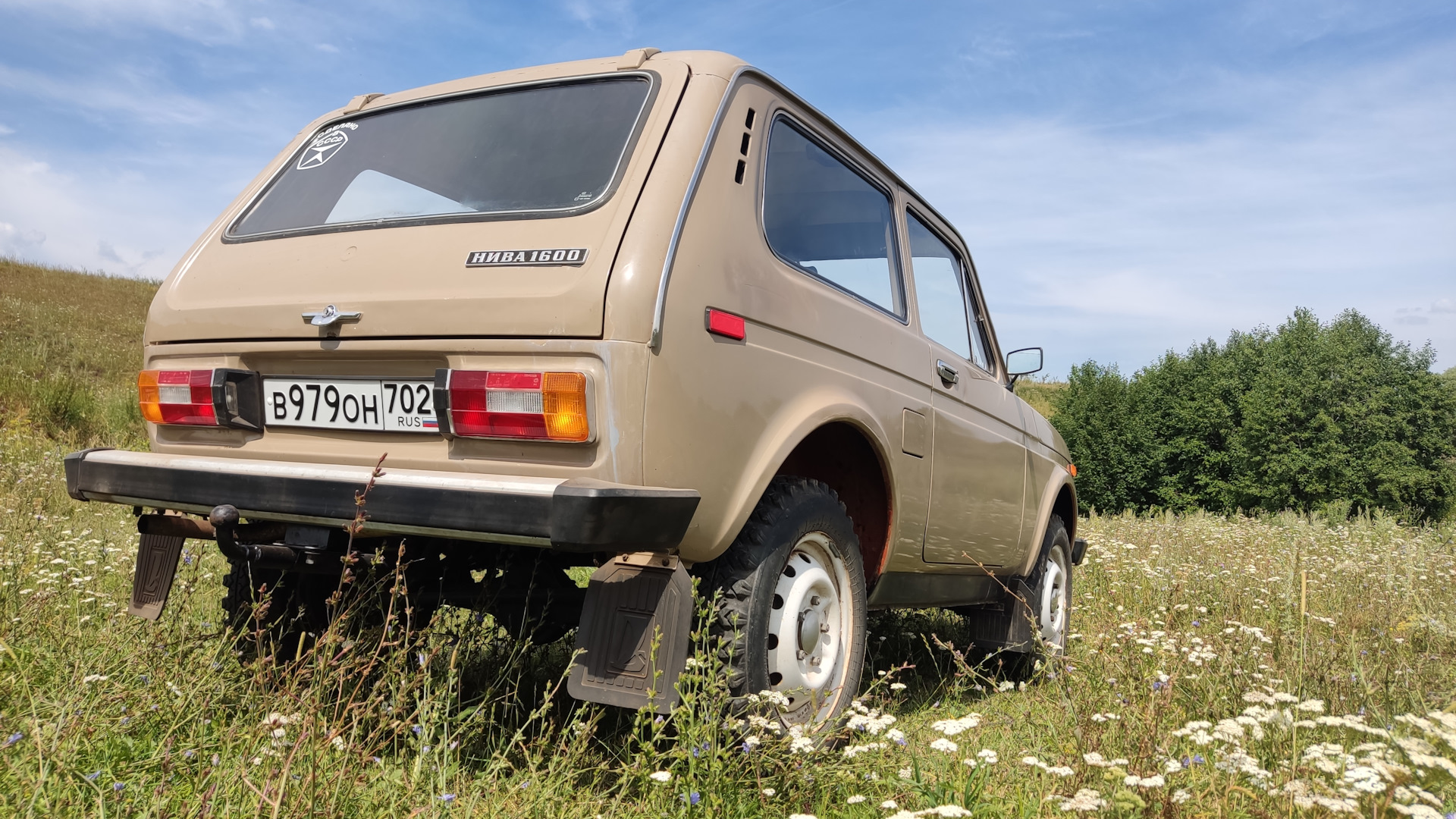

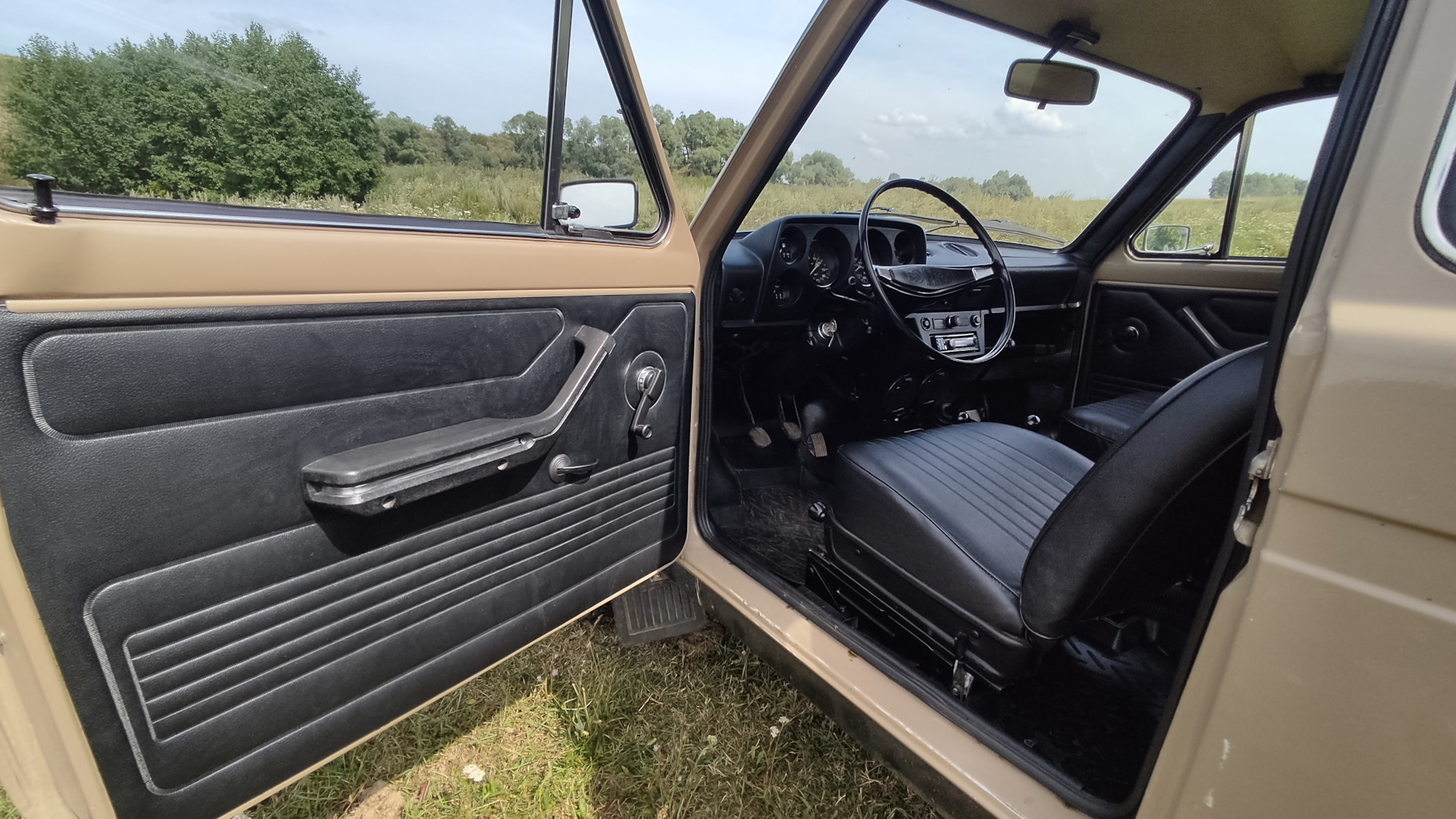

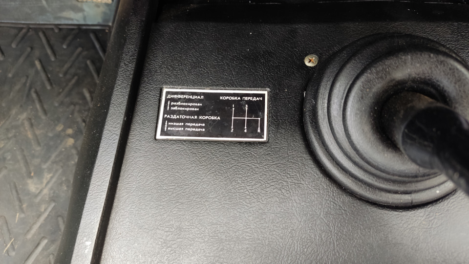

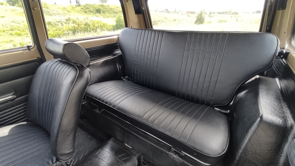

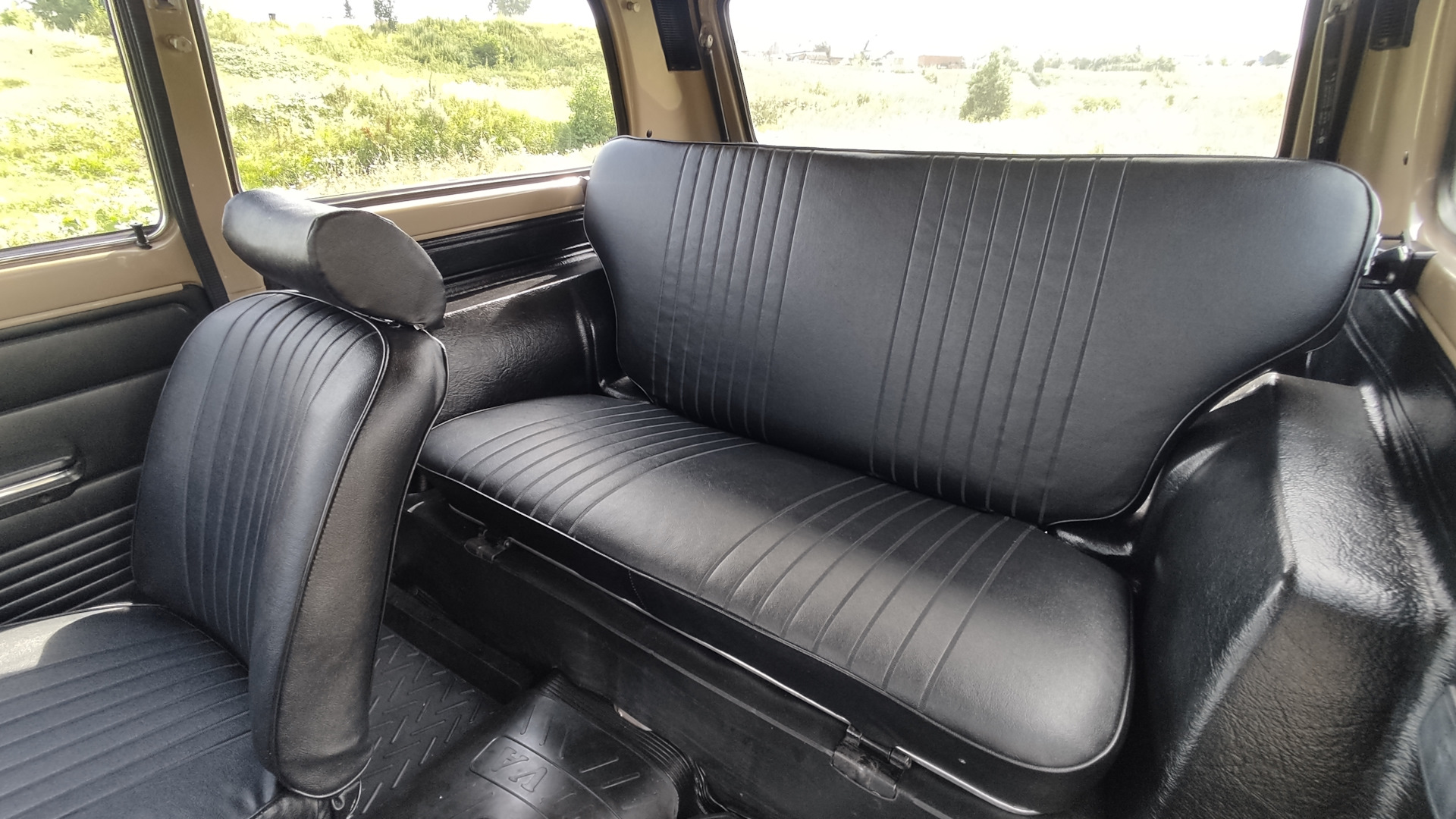

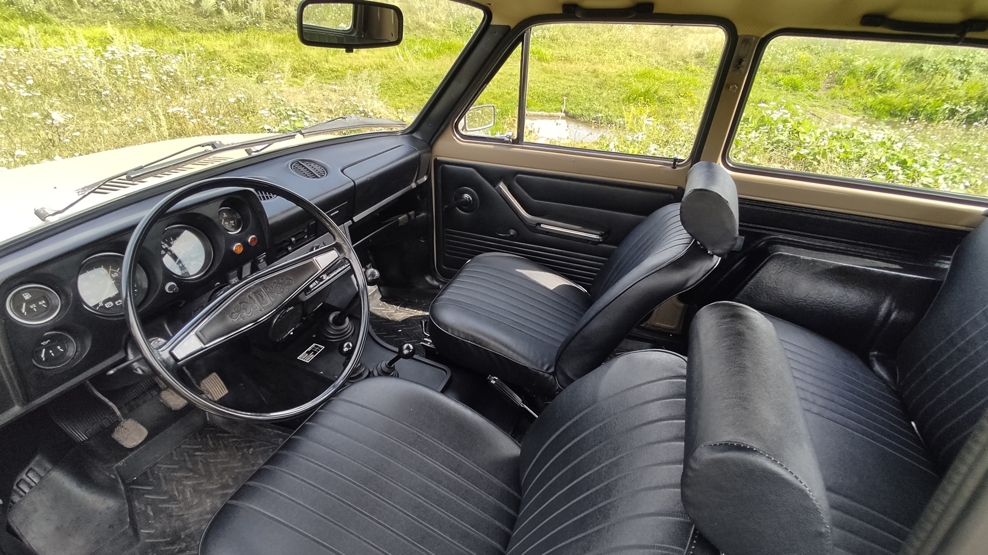

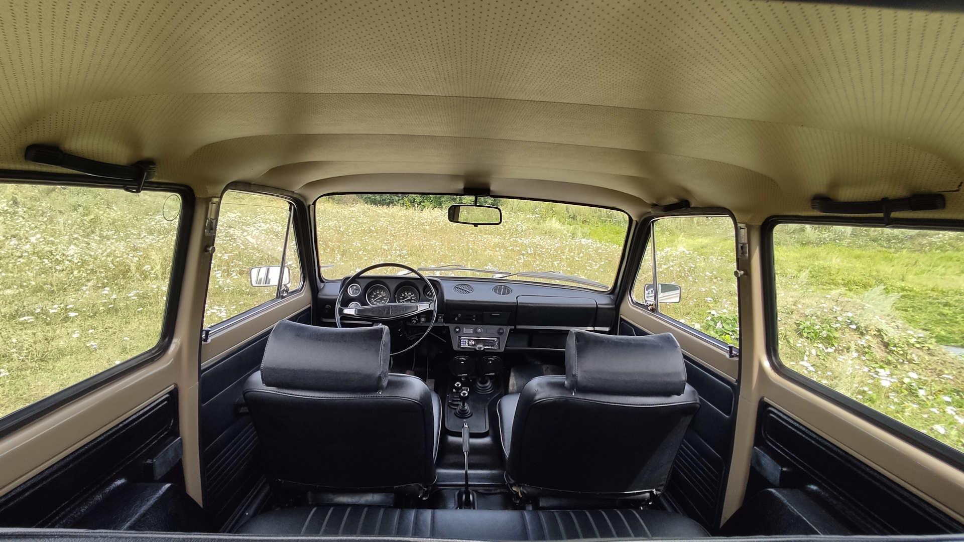

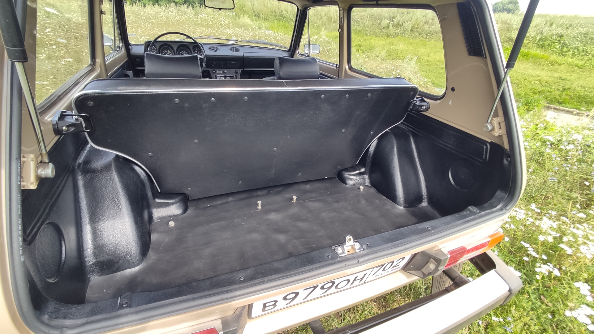

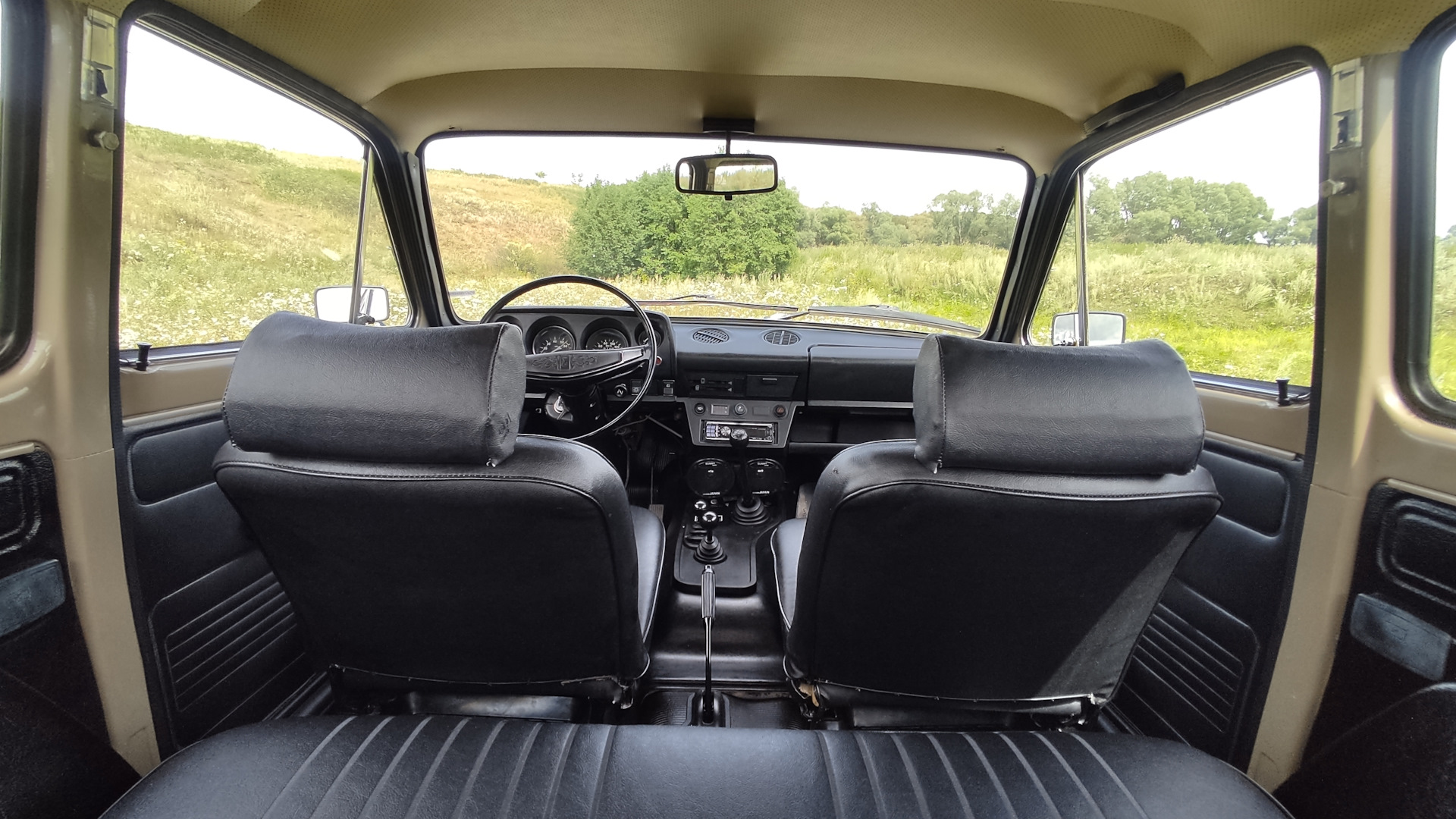

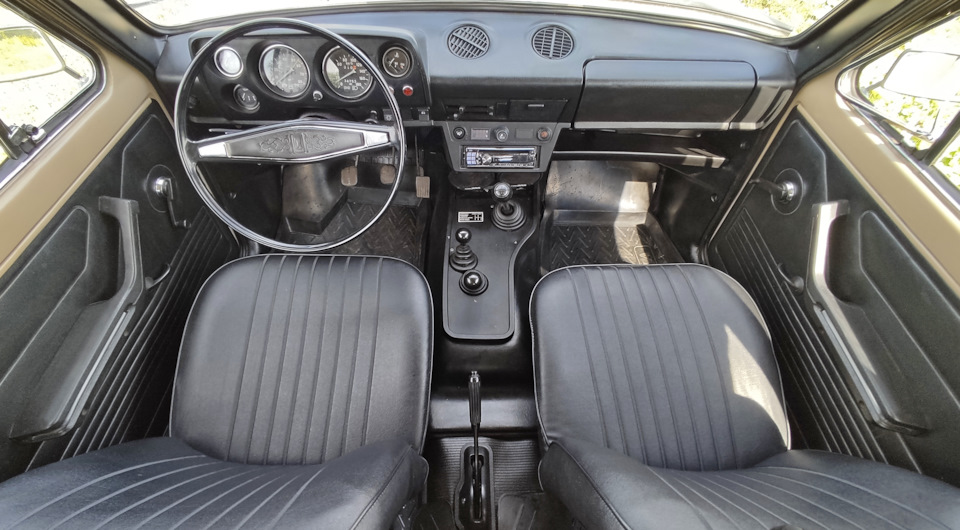

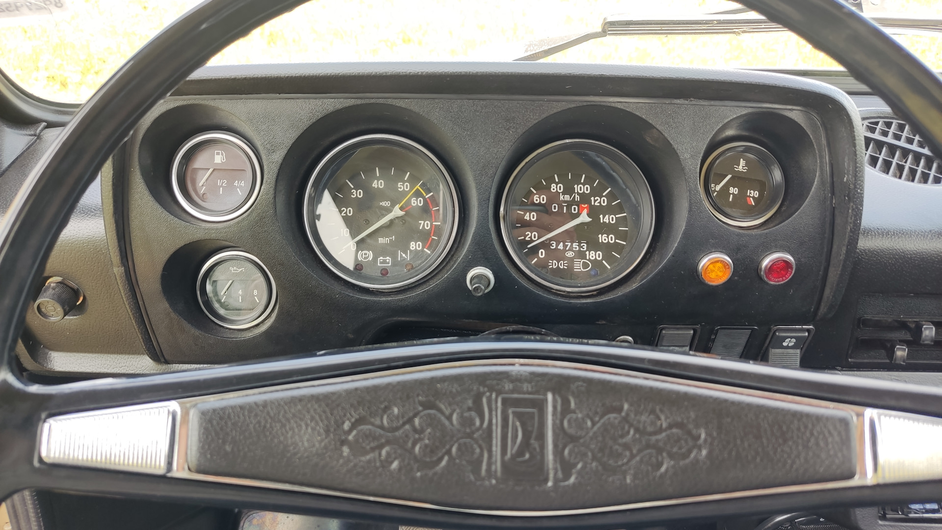

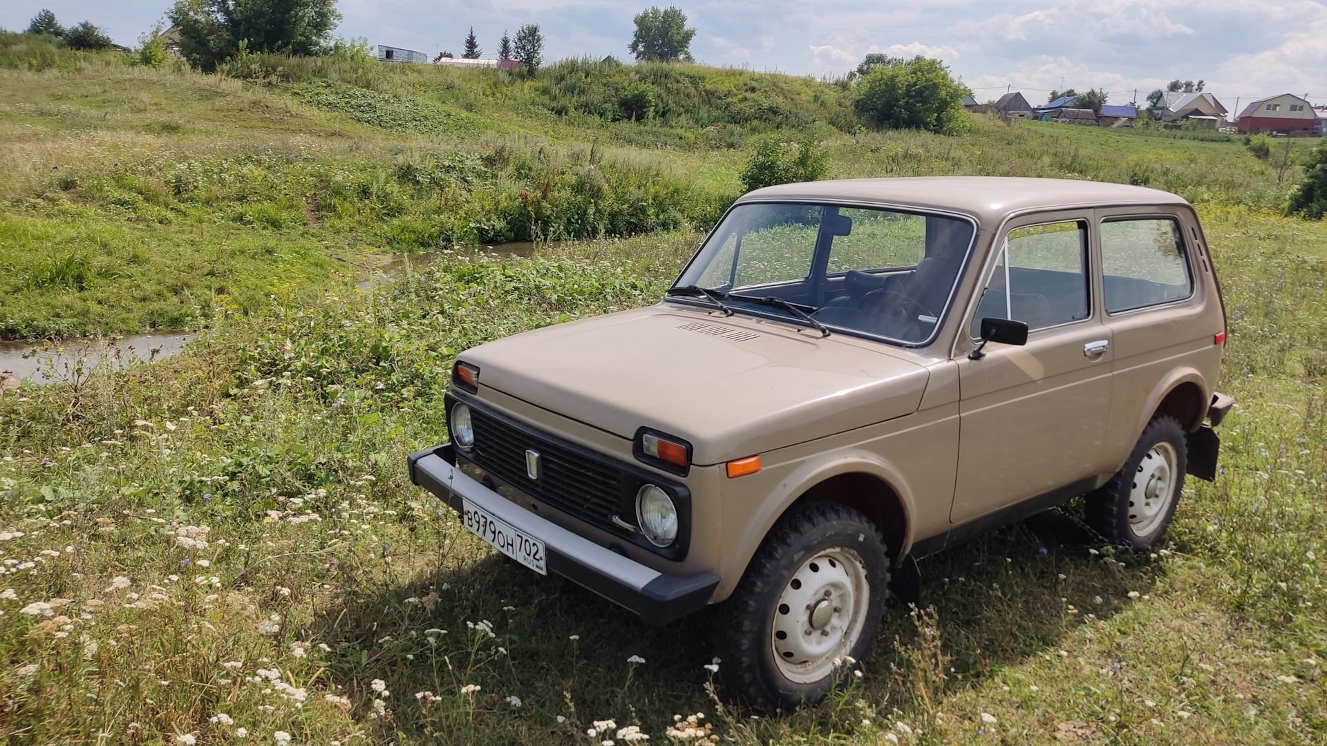

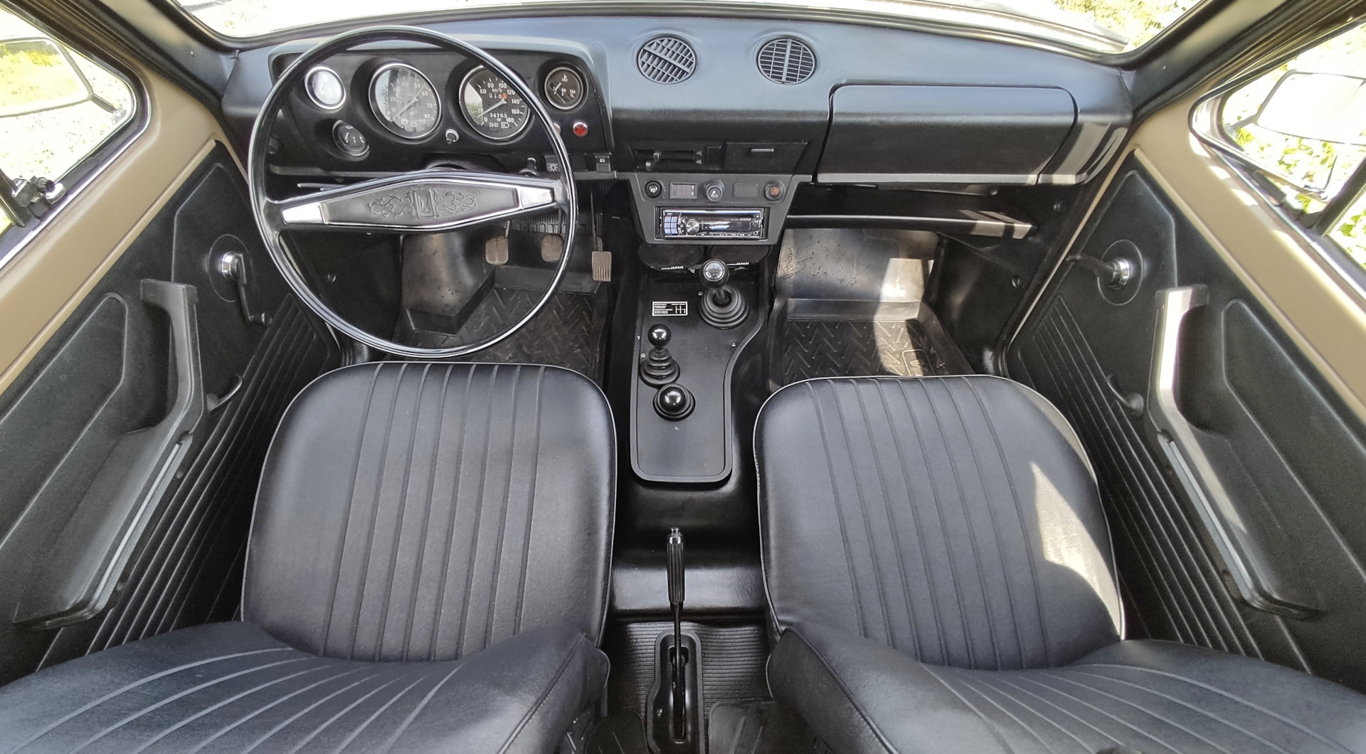

И так! Финишные фотки:

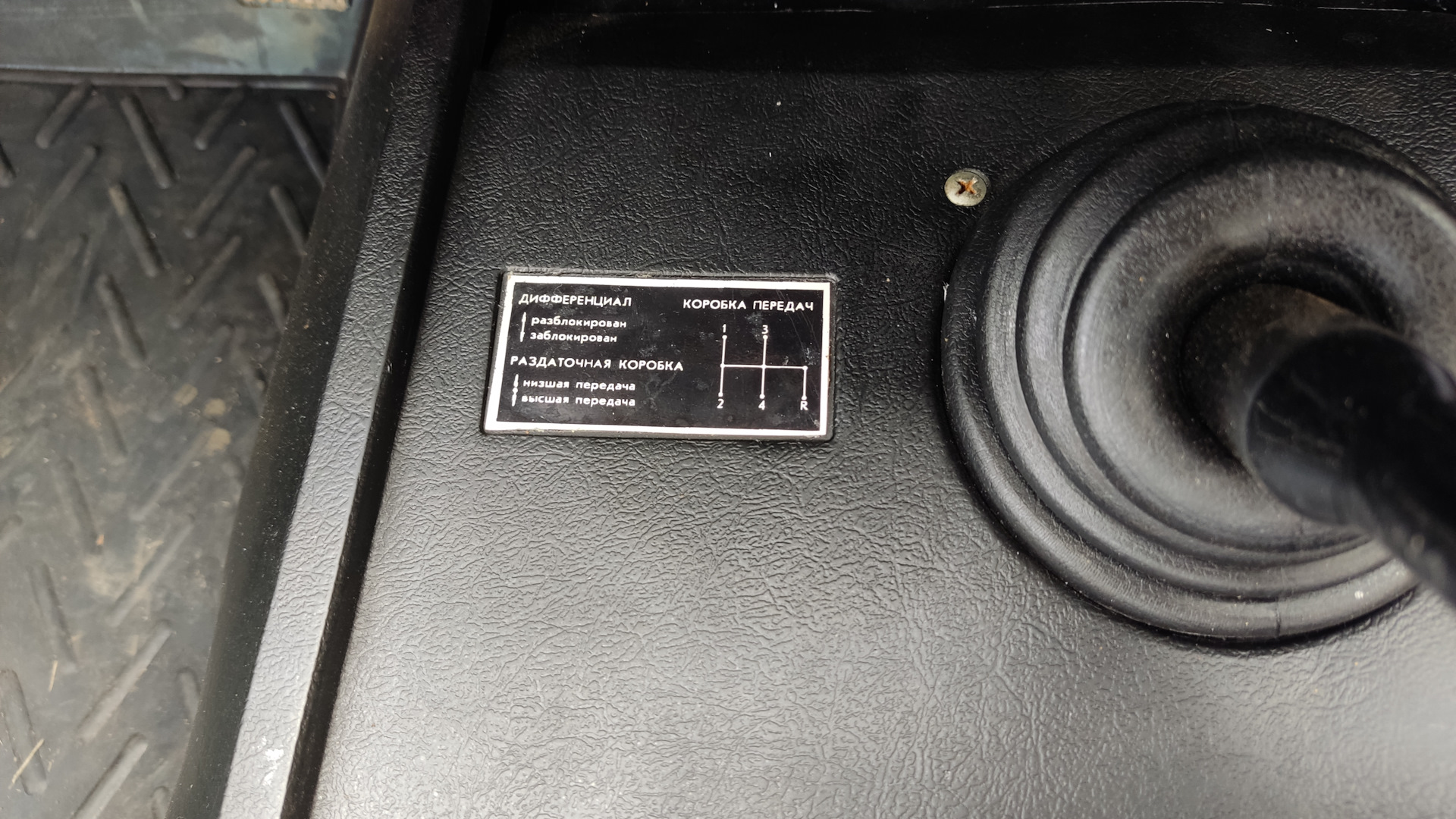

Удалось сохранить наклейку

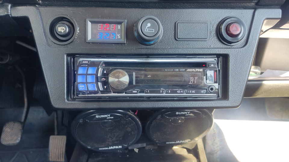

Магнитолу подключил через диод(имитация АСС). Прикуриватель поменяю на оригинал. Динамики решил оставить. Место кнопки была испорчена-запаял, нарастил пластика сколько мог и подобрал с али вольтметр(подключен к зажиганию)
Козырьков не было, нашел от классики. Они вообще короткие оказались.
Нет не жил, и даже не был. Когда после езды у тебя болит голова от запаха. От долгой езды начинается кашель на следующий день. То как мне в эту машину семью сажать? Дочку? Пост о том как мне удалось победить этот запах. Теперь садиться в салон одно удовольствие!
