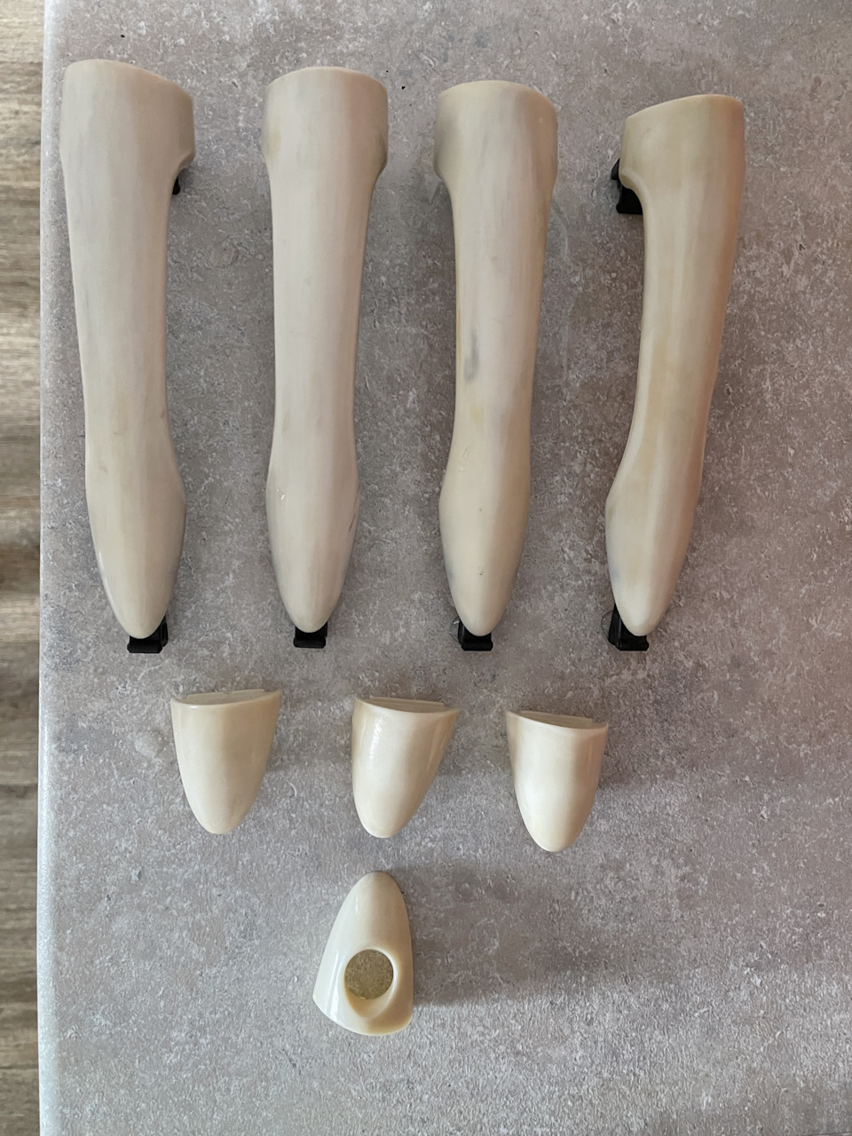

Вчера вечером купил хлорное железо в магазине 250гр, развёл на 3 литра воды и замочил ручки, прошло 14 часов, почти все сошло, маленькие недочеты устранил шкуркой, повёзу к маляру, и заберу рейлинги и реснички)))всем удачи.

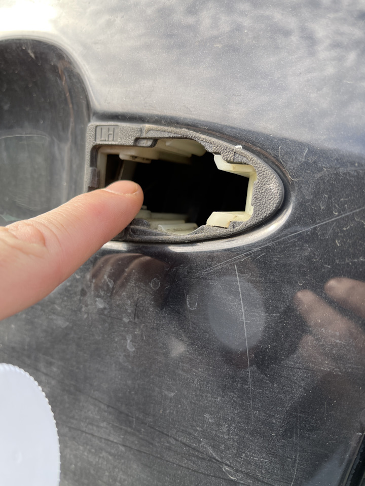

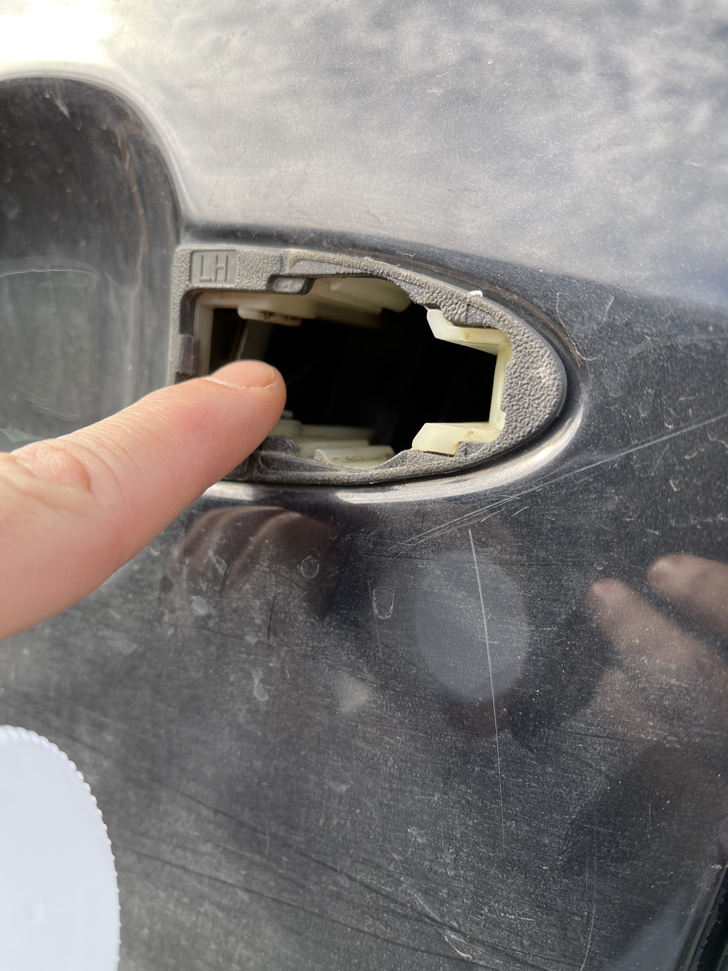

Как понимаю на время покраски ручек авто не эксплуатируется?
Эксплуатируется в полном объёме, без ручек двери открываются и сигнализация так же работает, там есть рычажки
DWatson
Пальчик в дырочку и чуть вниз там курок) сам так пару дней катался))))
