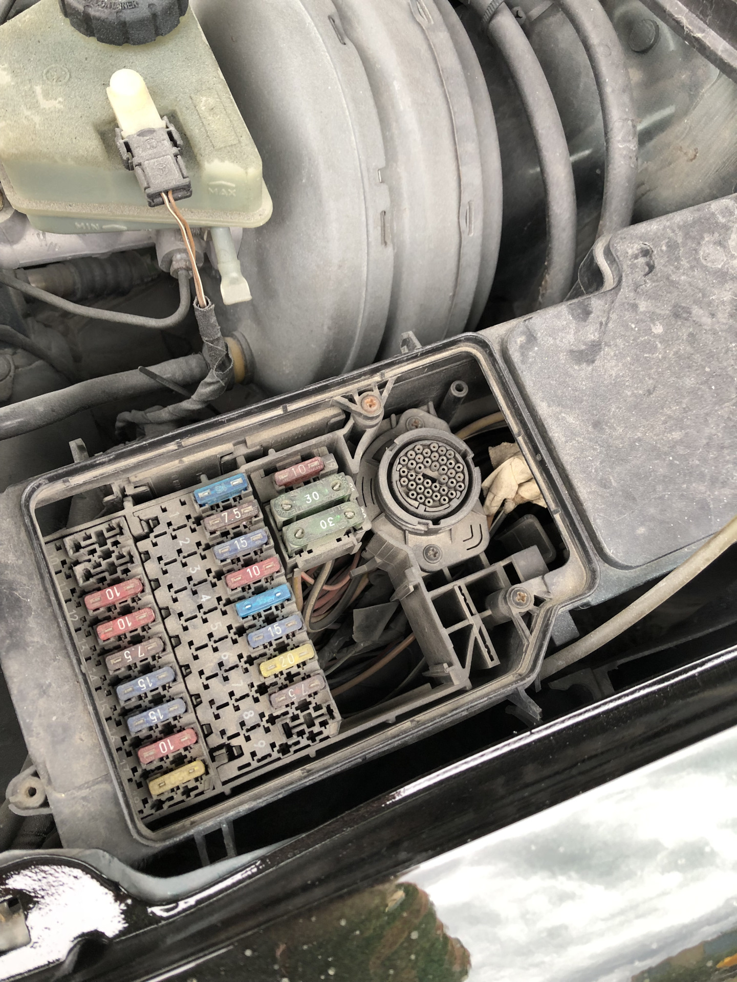

Всем привет, что может быть поехал домой в пробках постоял примерно минут 10, а потом развеялась и поехал, и коробка только на первой передаче поехала, остановился потыркать режимы толчки сильные, заглушил завёл все прошло, поехал переключает плавно без пинков, масло уровень, . Подскажите что за глюк.

симптомы похожи на мои. Под замену плата АКПП была, я поставил новую АКПП, так как плата стоит в разы дороже

Посмотрите в блоке акпп(который в моторном отсеке ), возможно масло попадает

я ошибку считал обычной ELMкой за 700 руб. с блютусом и проге на смартфоне андройде. Потом купил плату, потом уже в сервис пригнал, мне говорят "с чего взял что именно плата", но стар подтвердил диагноз. Так что ELM имеет место быть, хотя бы понятно в какую сторону копать. Кроме платы мастера говорили мог быть блок под ногами, в него может масло гнать по проводам, но у меня вроде он норм.

Этот блок называется "Electronic gearbox system" (блок EGS) электрическая система управления коробкой передач. И находится он не под ногами, а под капотом с правой стороны по ходу автомобиля.

я поставил TRUCKTEC 0225046 на zzap за 7000 руб. Вроде норм, но пока рано судить, проехал мало км. Заменили мне за 6000.

Электроплата находится внутри АКПП, на гидроблоке. Сливается с АКПП жидкость ATF, снимается поддон, снимается электроразъём, снимается гидроблок вместе с электроплатой.

в моем случае на 722.6 тоже самое было, только потом "заглушил завёл" перестало помогать. Причина — датчик оборотов на плате внутри АКПП, плата под замену.
