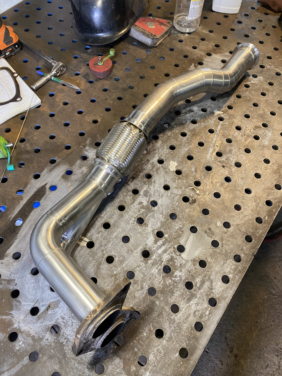

Как бы Я ни старался, но разом сделать выхлоп не вышло. Ротавирус поменял мои планы, поэтому делюсь тем что есть на данный момент.
Начнем с самого начала. Тачка досталась с абсолютно стоковым выхлопом, даже два ката были на месте. И хорошо что они там были, деньги со сдачи пошли на страховку и постановку авто на учет😁
Я пытался найти фото стоковой системы в телефоне, но не смог. Там все очень печально. Штаны частично штампованные, с жесткими затыками, впрочем как и вся остальная трасса. Если бы под капотом был FE, может ничего менять бы и не стал, но под капотом гоношный мотор и так не годится.
Я пару раз переваривал выхлоп полуавтоматом, но учитывая подход к постройке автомобиля это было не то.
Все комплектующие Я собирал долго, в отличие от моих клиентов Я не располагаю большими суммами на тюненх😅
57 отводы Я не хотел использовать по причине излишков 57 трубы и толщины стенки отводов 2мм. Кто как хочет, так и варит. В моем случае секторами по 10 и 15 градусов.
И так, что имеем по спецификации:
— Коллектор сток с легким запилом и термоизоляцией. Инфа в этом посте www.drive2.ru/l/622831831644900963/
— Диаметр трассы 57мм, штаны 2*48->57
Именно из-за таких штанов имеем легкий резонанс. Не хватает наполнения выхлопными газами. Возможно термоизоляция немного исправит ситуацию.
— Гофра 55*120 (55x120il euroex)
— Качественные кастом компоненты Rokot которые Я использую для постройки топовых выхлопных систем
Резонаторы 120*300, 100*300 и 100*200*300
— Соединения V-band
— Задняя часть с камерным глушителем CBD и электронной заслонкой, но об этом в следующем посте.
— Обязательный дополнительный кронштейн перед задним редуктором. Я не знаю о чем думали инженеры размещая все кронштейны выхлопной системы с правой стороны. Выхлоп просто выворачивает и Я не намерен с этим мириться.
В ближайшее время Я обязательно доделаю выхлоп и будет ссылочка на пост с видосами и звуком. Те кто есть в болталках по ед/эксивам уже видели чуть больше чем Я опубликовал в этом посте😁
Наверное многих интересует вопрос цены, сколько же стоит такой выхлоп. Примерный розничный ценник подобной системы в районе 100к, и это не потолок. Что делать с этой информацией, решайте сами😂
Всем удачи на дорогах!

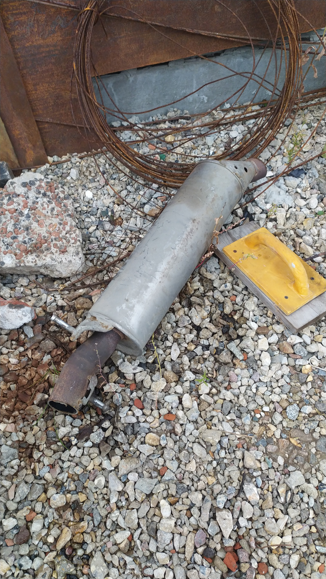

Добавь после твоего резонатор резак от мазды сх-5 он длиннющий и сделает твой выхлоп кратно лучше даже с твоей какимотой. У меня стоял какое-то время, сейчас лежит на полке.
Будет на много приятней звучать, не такой лаючий.
baza.drom.ru/dl?link=http…m.ru%2Fgood%2F10090401330
Есть еще вариант с толстым резаком, он тоже хорошо работает. Если нарулишь оба, не узнаешь свой выхлоп. baza.drom.ru/dl?link=http…om.ru%2Fgood%2F9757808846
Можешь также глянуть от мазды 6, они и там и там стоят. Скай-эктив моторы орут жесть, так что резаки годные. Советую, без лишних затрат.
Ну это так, если не хочешь переплачивать и вдруг получится где-то по халяве надвигать.
Хорошо, буду иметь ввиду) а так у меня объемный резонатор от 110 марка ir-v лежит в гараже, его приварю, тоже думаю глушить хорошо должен. У него как раз 60мм толщина трубы (внешн диаметр)
