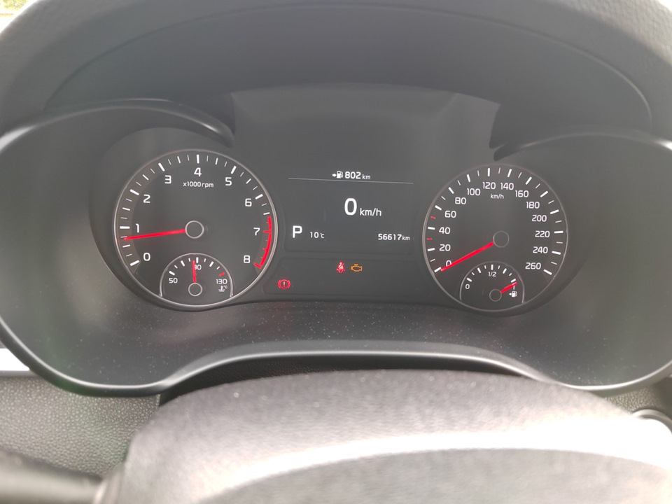

Итого, полгода ловлю ошибки.
Срабатывает коррекция и ошибки уходят во временные.
Меняются свечи, заправки и топливо 98-100 и так по кругу.
Имеются характерные приколы запуска ДВС, как бы запускается, но не охотно, без зависимости от температуры окружающей среды и холодного или прогретого ДВС, тяга не пропадала, все ровненько и бодренько, в движении приколов не было. Но по ощущениям машина слегка дерганая, хз может придираюсь.

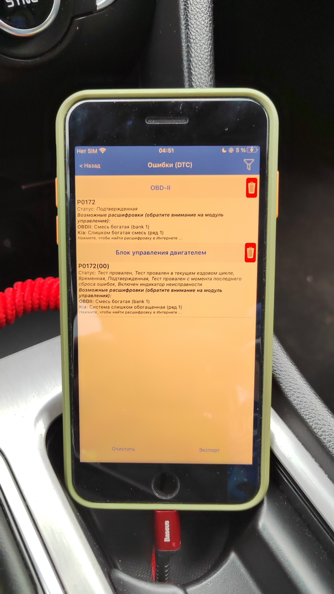

Car Scanner ELM OBD2
DTC report
Selected brand: Kia
============1==============
P016B
Raw code: 016B
ECU: Блок управления двигателем
Статус: Временная
OBDII: Closed loop mixture control, limit reached — system too rich
============2==============
P0172
Raw code: 0172
Статус: Временная
OBDII: Смесь богатая (bank 1)
Kia: Слишком богатая смесь (ряд 1)
Два визита к ОД, диагностика и ответ будет чек приезжайте.

Ловим чек, с чеком аккуратненько и на измене 160км до дома…расход норм, все остальное вроде бы норм. Записываюсь к ОД на ранее утро, без проблем завожу машину, вижу чек и еду к ОД АвтоГермес на Красной сосне, ехать 10-15км, пробок нет, приезжаю, снимаю еще раз ошибки в предвкушении споров, скриню фотки и вижу по бортовику расход 32л на сотку 100 бенза.
30 минут и приговор на ТНВД, случай гарантийный.

Заводилась иногда плохо, и бенз в масле был. Поменяли по гарантии. Болячка, просто если каждые 40тыс менять его, это проблема.
Вот и у меня так, замена каждую зиму. Помойму единственный косяк этого мотора)
Проверял уровень масла нюхал щуп?!при не исправном тнвд уровень масла поднимаеться и пахнет бензином!
Ещё как вариант может форсунка переливать!
Уровень полгода держался на месте, чутка спускаясь ниже. Запаха не было.
Ryanks
нет это тнвд, у меня тоже самое было.
