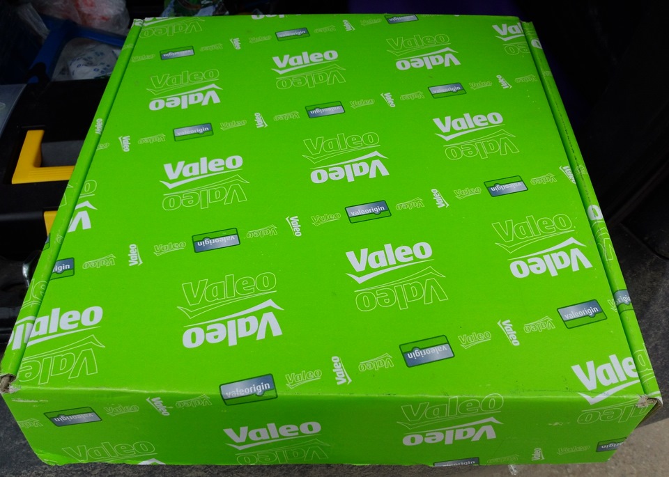

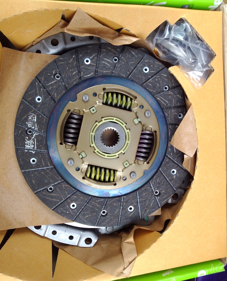

И попутно решено было заменить сцепление, чтобы коробку по 100 раз не дергать! Купил комплект Valeo

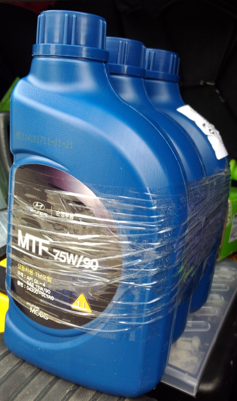

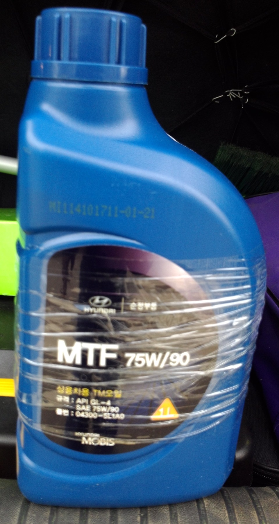

Ну и соответственно маслице. Куплено было оригинальное трансмиссионное масло Gear Oil 75W-90 по цене 500 рублей за литр. Брал 3 литра, должно хватить и остаться на всякий случай)

сколько сцепление прошло родное?
Родное бробежало без малого 90000.выжимному триндец, а диск и корзина могли бы ещё послужить верой и правдой)
почему не 75W/85?
Потому что его не было в наличии, а покупать надо было! По отзывам, разницы никакой! Главное, что оно GL-4.
Ну слышал, что чуть туже передачи втыкаются на нем, сам не пробовал.
Вот я и буду первопроходцем, по результатам позже отпишусь)
ну ок
