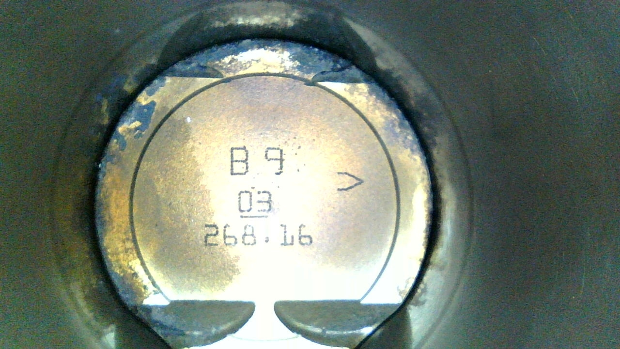

И так поехали.
Первый цилиндр от КПП:
Цилиндр чуть больше греется, так как самый дальний от помпы. Видны следы небольших "потёртостей" или "рисок" на нагруженной стороне поршня.

Все очень чистенько 👍, газ способствует!
По клапанам какбудто один клапан выпускной и три впускных 🤣
У меня ГБО не стоит)
Серьёзно 🤔? Ну тогда ваще отлично 👍
Все собираюсь поставить. Но кривые руки установщиков останавливают.
Я не собираюсь, дырок насверлят и в моторе и в кузове, следи потом за ними… На бензине хорошо
Как новый!

Эндоскоп какой использовали?
F408S с АлиЭкспресс

Почему масло 10-40 заливаете? это полусинька? Почему на один клапан чистый второй полностью черный
Почему один клапан черный другой белый… Не могу сказать. Это впускные клапаны. Белый значит греется сильнее. Может потоки горячих газов так в цилиндре проходят при выхлопе. Может при впуске один клапан больше охлаждается.
