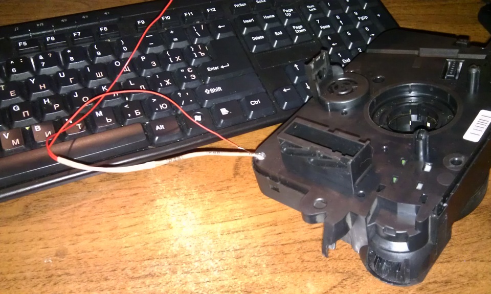

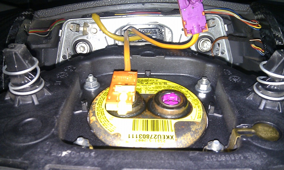

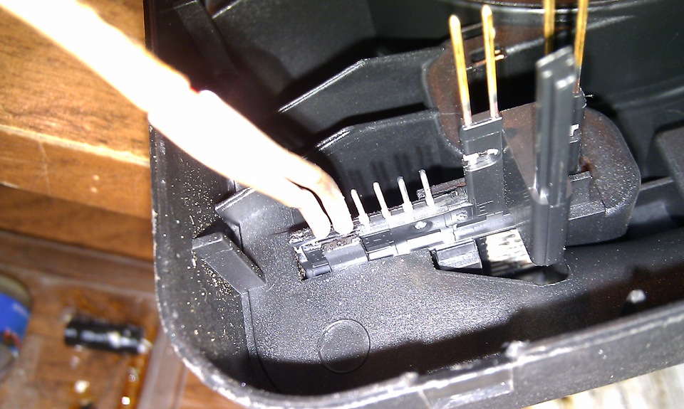

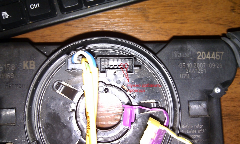

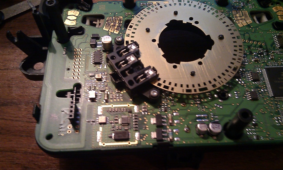

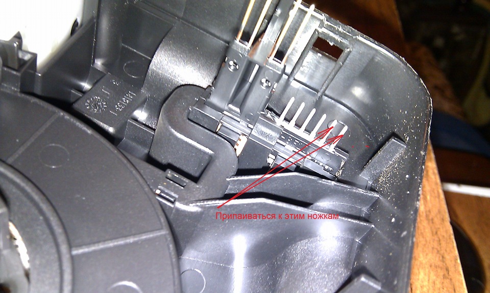

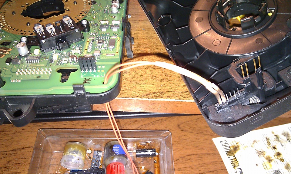

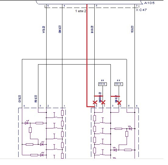

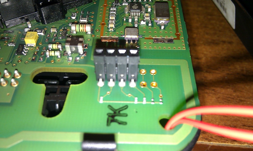

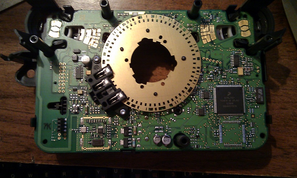

Вот как то решил подружить магнитолу с кнопками на руле всё получилось))
Подробности как всё делалось тут: astraclub.ru/threads/9834…0%E3%ED%E8%F2%EE%EB%EE%E9

не понял. т.е. на сим от кнопок сигнал не идет? ты подключил ток правые кнопки? ведь слева нужна для входа в бк.
Именно так
на сим идет 4 контакта. 2 подсветка. и 2 кнопки и сигнал. они последовательно подключены, т.е. сопротивление будет другое если откусить провода от правой. ничего не пойму. разберусь когда сниму руль и прозвоню сам )))
