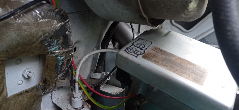

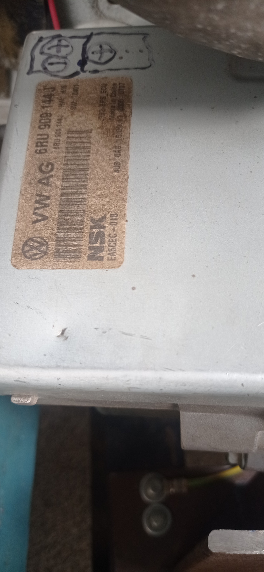

В общем друг подогнал эур от VW Polo с маркировкой 6RU. Под переделку попали рулевой карданчик и впринципе все. Глаза боятся руки делают. Поехал к токарю и устроили плод любви рулевого кардана от газели и рулевого кардана эура поло. На все провсе ушло день работы. По подключению там всего 3 провода, два силовых взял 6 квадратов и один от зажигания там можно 0,75 кв.должно выдержать нагрузку, при работе бортовая сеть проседает до 1 — 1,5 вольта. Единственный момент остался с крепление, так как эур висит на рулевой тяге главная задача зафиксирывать его что бы не вращался вокруг оси от нагрузки, пока сделал как сделал дальше видно будет. Регулировка руля остается в движении, двигается на шлицевой эура. Пред поставил на 60 ам. Поставив новую силовую коробочку.
Распиновку по подключению взял у человека с Драйв2, он подключал на VW Transporter, фото по подключению выложу его www.drive2.ru/l/556198678222602357/. А так скажу ничего сложного по установке нет, длина сварного кордана от редуктора до эура получается 11,5 см, длина верхней тяги до соединения (сварного шва)13,5 см больше нельзя иначе не поместится вся конструкция. По размерам все помещается с небольшим запасом. Руль стал легкий как с гуром. Советую.
P.S. все работы делались на токарном станке с профессиональным сварщиком, все сварочные соединения необходимо отцентровать обязательно, иначе будут выходить из строя подшипники эура или чего хуже его сломает порвет из за постоянных отклонений из за кривых сварных швов, не отцентрованной рулевой тяги!

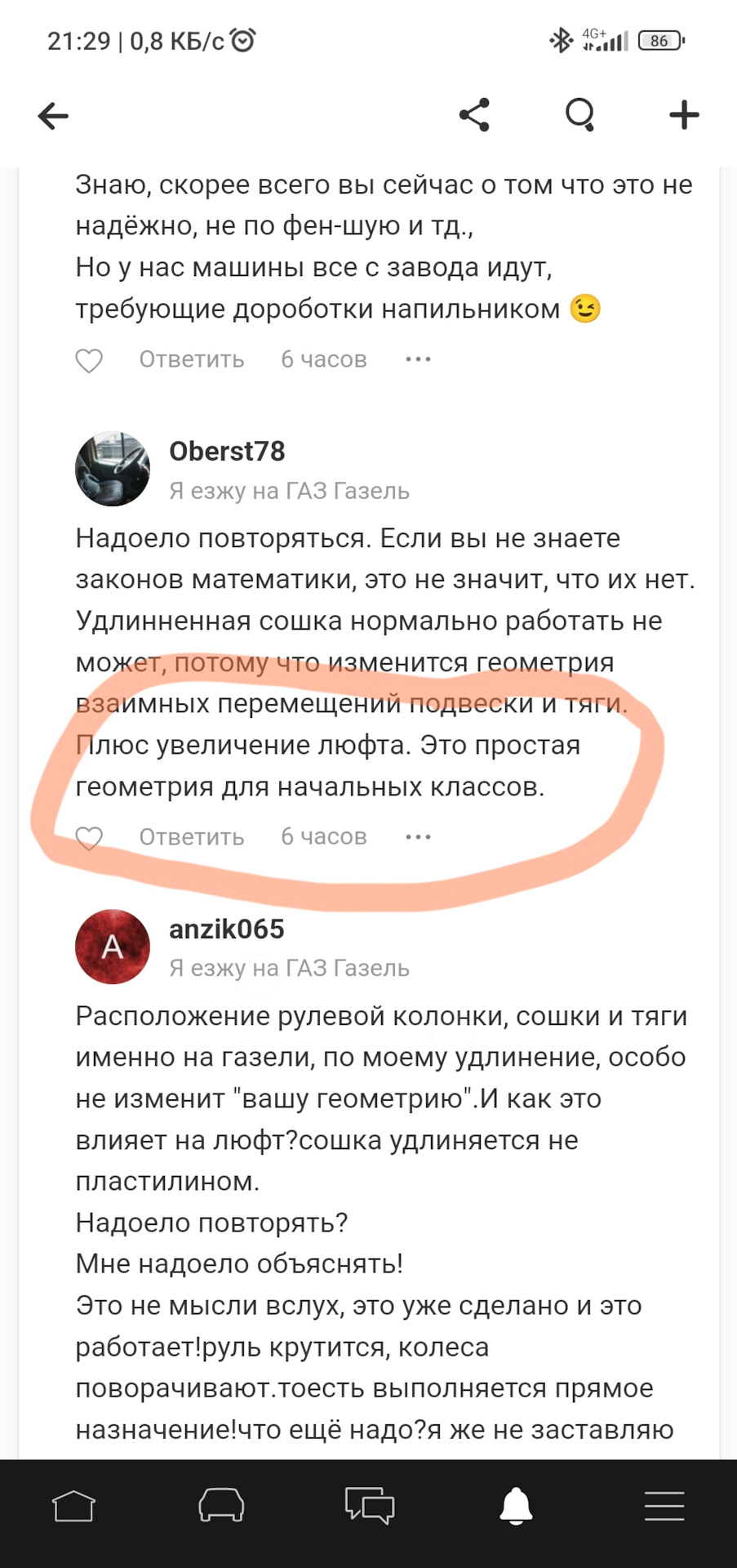

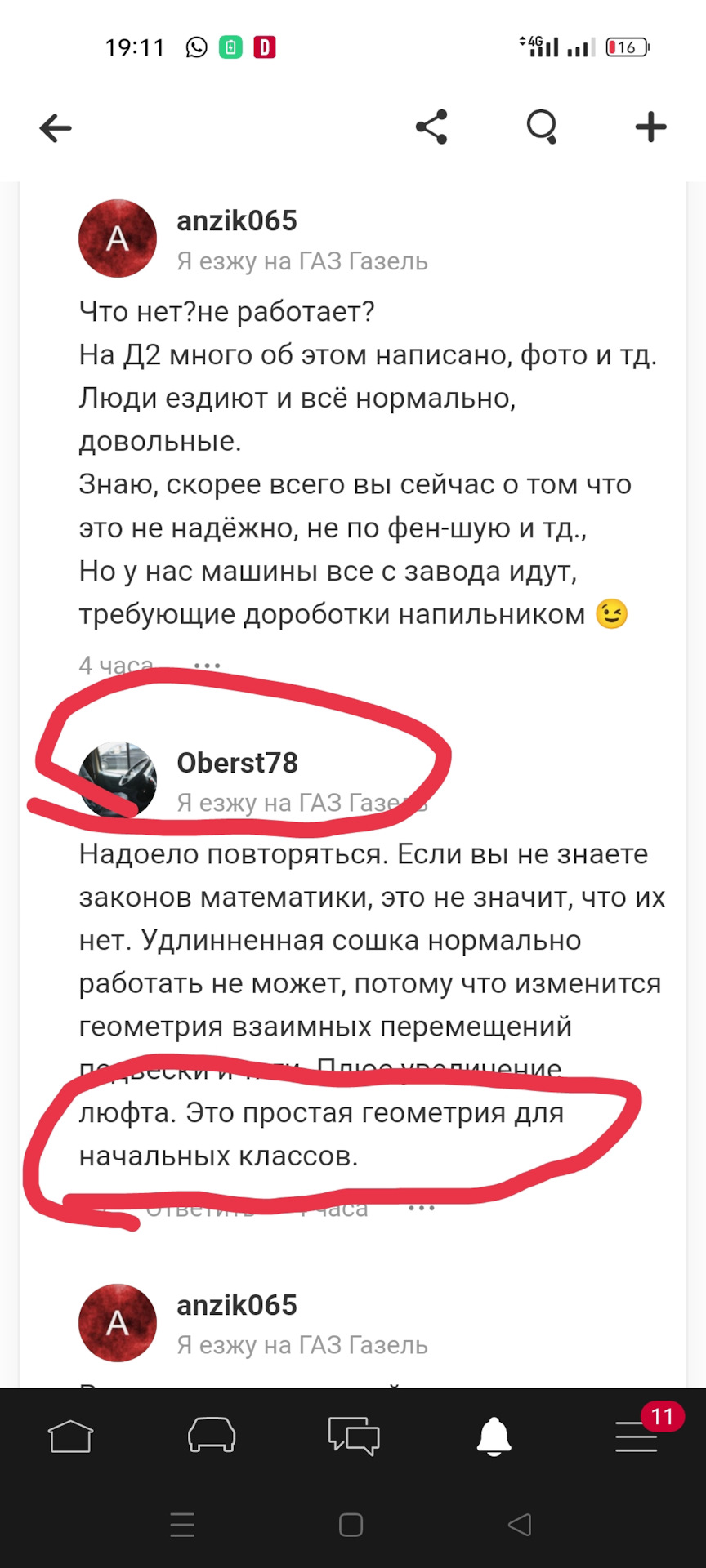

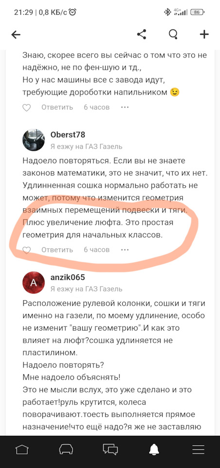

Надоело повторяться. Если вы не знаете законов математики, это не значит, что их нет. Удлинненная сошка нормально работать не может, потому что изменится геометрия взаимных перемещений подвески и тяги. Плюс увеличение люфта. Это простая геометрия для начальных классов.
Расположение рулевой колонки, сошки и тяги именно на газели, по моему удлинение, особо не изменит "вашу геометрию".И как это влияет на люфт?сошка удлиняется не пластилином.
Надоело повторять?
Мне надоело объяснять!
Это не мысли вслух, это уже сделано и это работает!руль крутится, колеса поворачивают.тоесть выполняется прямое назначение!что ещё надо?я же не заставляю вас это сделать?!
Поищите здесь ребят, кто удлинил сошку и ведите дискуссию с ними, расскажите о геометрии.А от меня вам, всех благ и всего наилучшего!

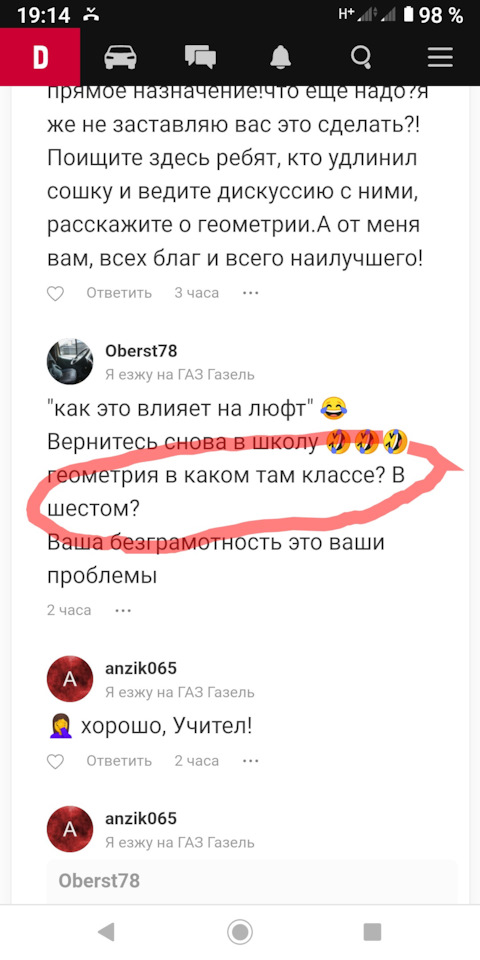

"как это влияет на люфт" 😂
Вернитесь снова в школу 🤣🤣🤣 геометрия в каком там классе? В шестом?
Ваша безграмотность это ваши проблемы
🤦 хорошо, Учител!

Удлиннение сошки вызывает влияние машины на неровной дороге и увеличение люфта в рулевом управлении. ЭТО ФАКТ, с которым бесполезно спорить.
Плюс ко всему нарушение характеристик материала сошки при сварке. Это тоже факт.
А субъективное восприятие человеком "норм" или "не норм" зависит от многих факторов. В том числе человеку тяжело признаться в том, что такие трудозатраты привели к неустранимым косякам. Или же человеку просто не с чем сравнить.
Поэтому тоже считаю, что спорить здесь не о чем. 🤣

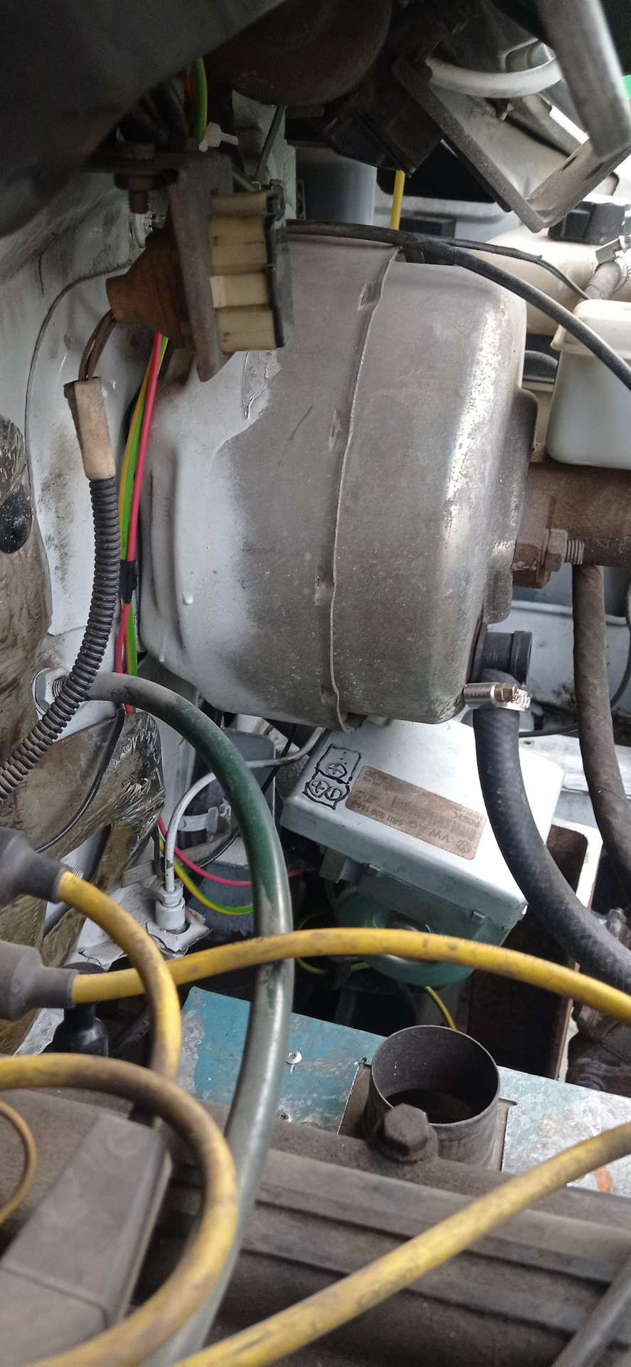

Этот самодельный кронштейн крепиться на раму, ну а то что он не серьёзный, это второй вопрос, хотя уголок массивный.

В данном варианте эур стоит на раме, так что нагрузки на моторный щит не будет.

Хрень в моем случае крепится к рамме и кабины не касается вообще.
Шлицевая осталась в кабине?
Шлицевая находится в трубе эура на всю длину трубы, на фото видно, она получилась между моторным щитом и салоном, но заканчивается в салоне.
