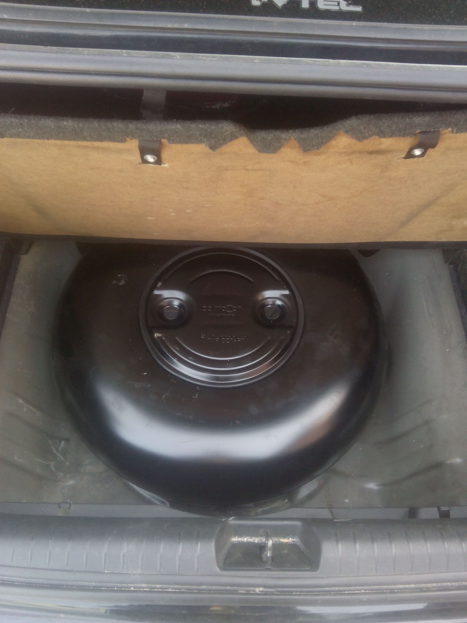

Свершилось.Давно хотел установить ГБО. Долго выбирал СТО которому мог доверить установку.По рекомендациям друзей и товарищей остановился на СТО-VIPGAZ.Установили все быстро и качественно.Оборудование Италия, форсунки барракуда(хотел хану, но зараз очень много подделок).Потери в динамике неощутимо.Все ровно и гладко.Неудобство только одно-это запаска в багажнике, но я ищу докатку.Кстати у кого имеется или знает где найти отзовитесь(на рынке перова нету).

фото баллона?!
В багажнике бардак, приберусь сделаю, а баллон польський.
