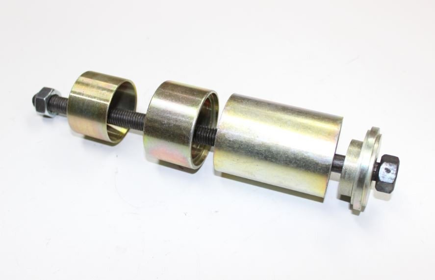

Так же попутно заменил сайлентблоки в передних амортизаторах tems
9090389012 2шт
Делал на месте, не снимая амортизатора, с помощью съёмника сайлентблоков ВАЗ.

А что за съемник от ВАЗ? не слыхал. Можно фото и как он работает не снимая аморт? Хотелось бы такую штуку…
Что то типо того
