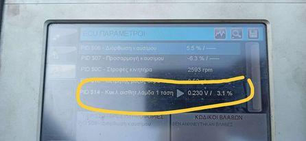

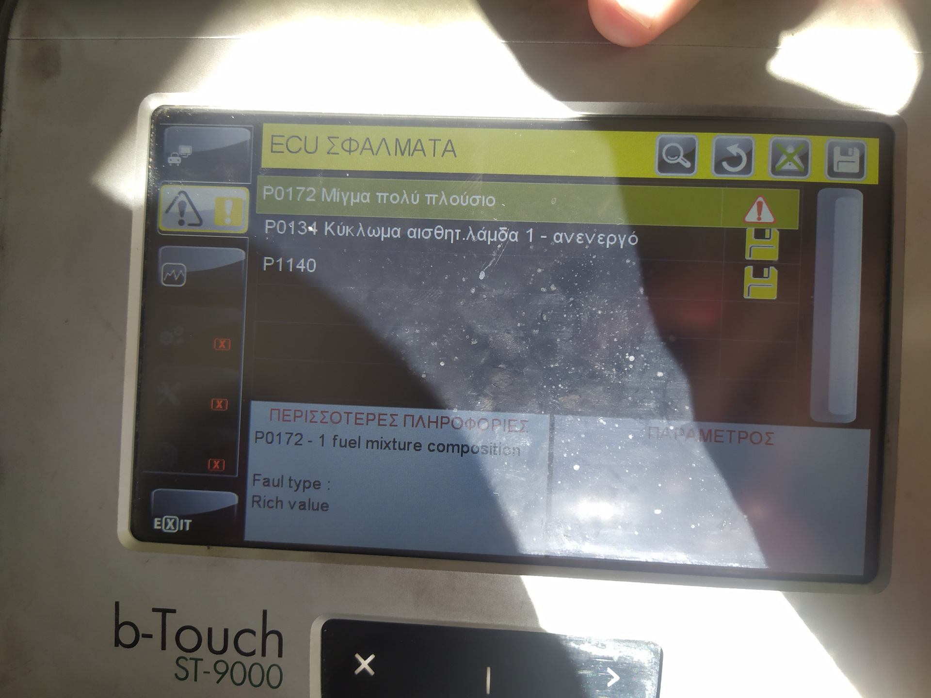

Я посетил сервис на днях, и появилась ошибка без лампочки проверки двигателя, я ее стер, но через несколько дней загорелась лампочка проверки двигателя.
Hello to everyone,
I visited service the other day and an error appeared without check engine light, I erased it but a few days later check engine light came on.

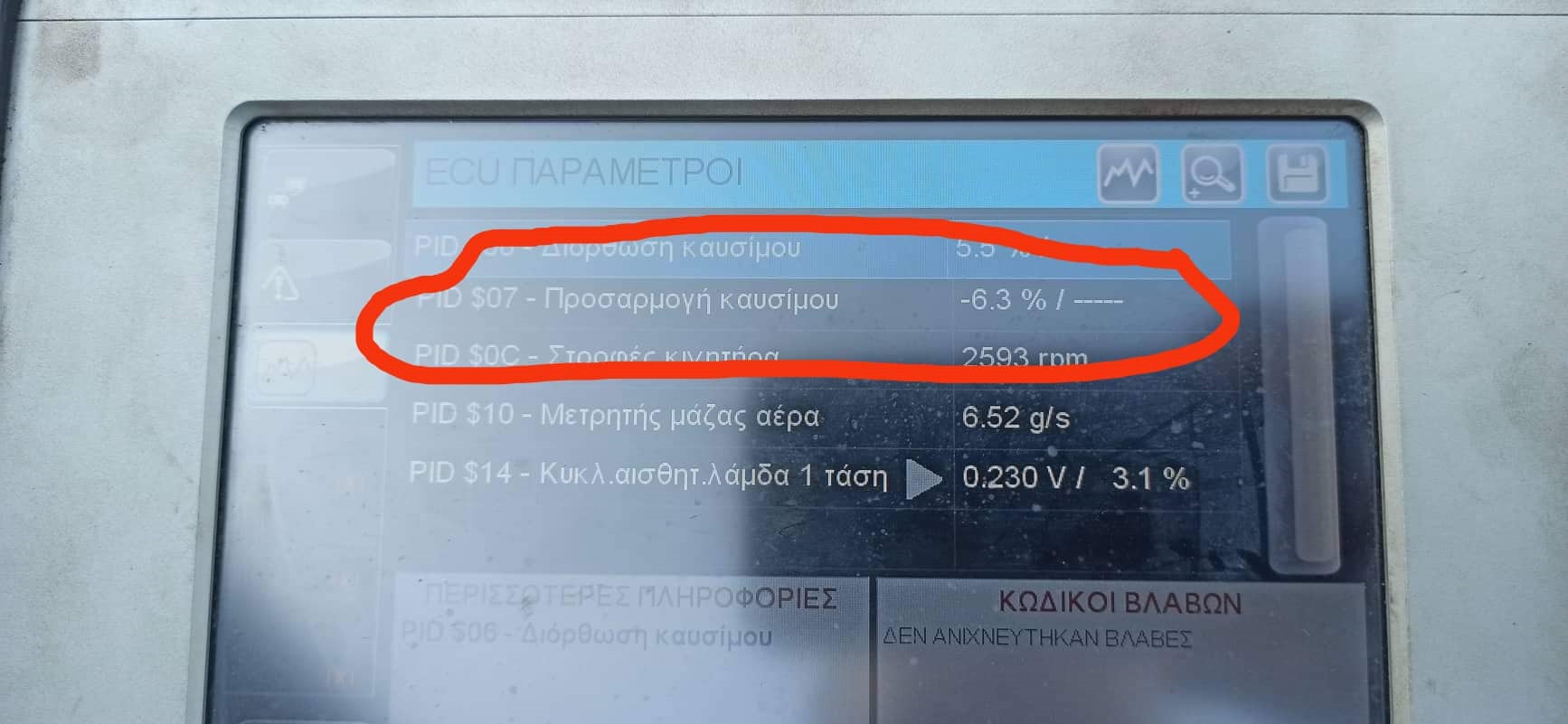

Может кислородный датчик номер 1 умер, но какой кислородный датчик мне установить?
Денсо-DOX00150
БОШ-0 258 005 133
Комментарии 4
Попробуй для начала прозвони его. Может дело не в самом датчике. А то может быть как у товарища на классике. Просто жгут под полом перетерло а он этих датчиков 4 штуки поменял
Что я должен делать?
Сними фишку которая на датчик идёт и замер сопротивление контактов. И проверить бы не мешало проводку до ЭБУ.
сопротивление датчика?любая статья об этом?
